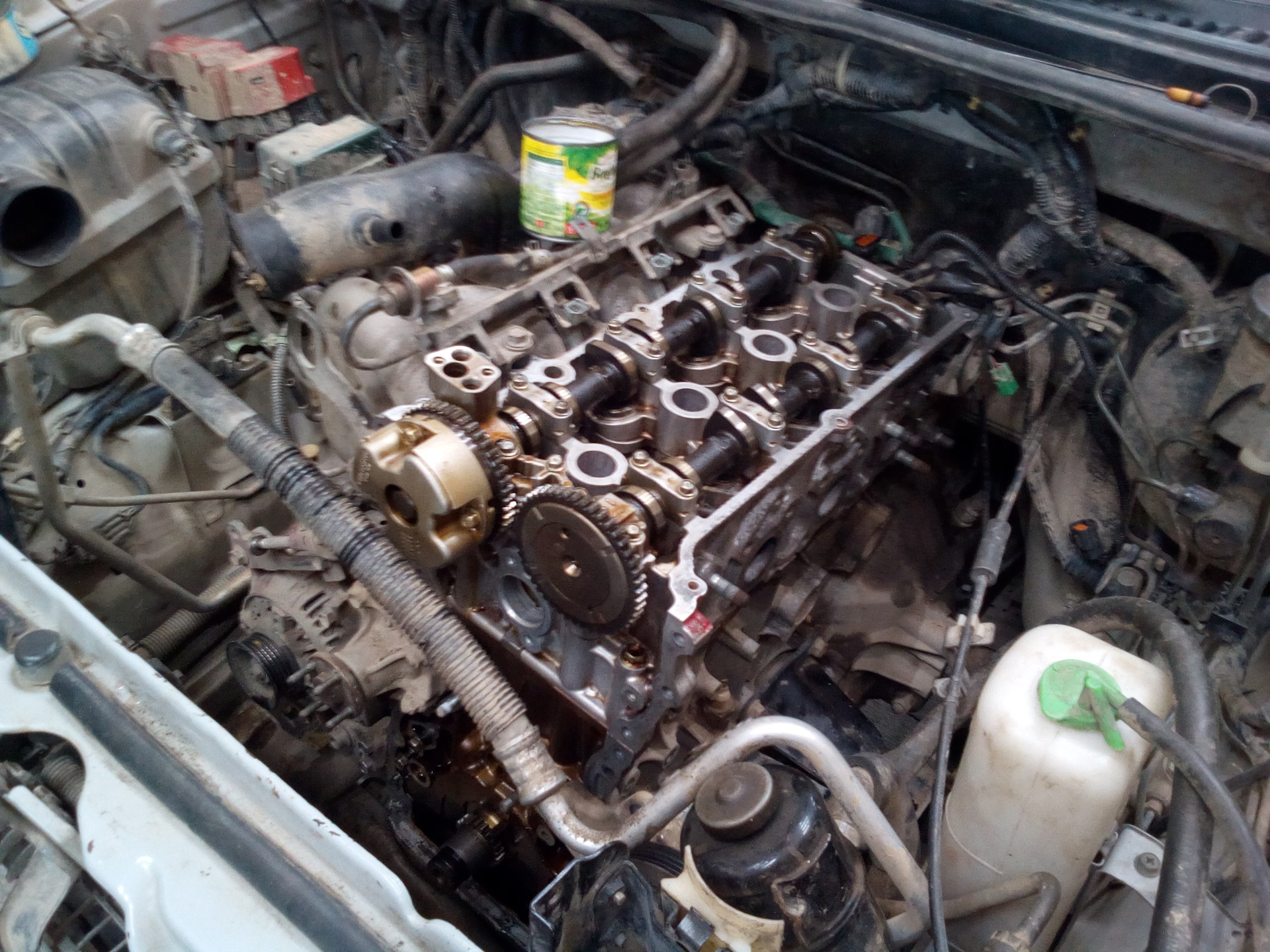

День 1

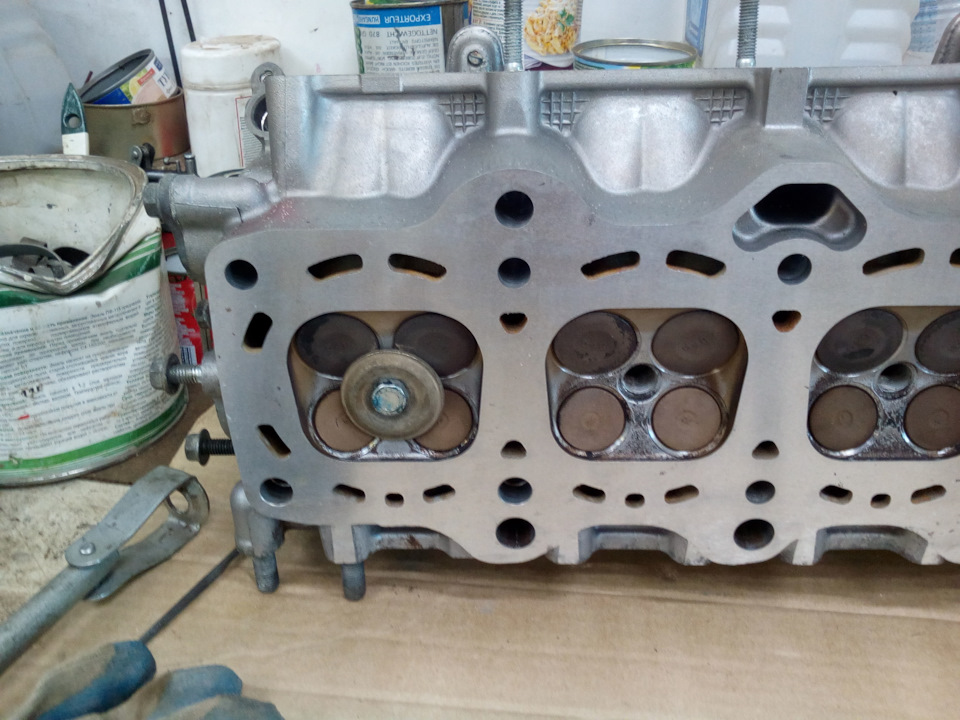

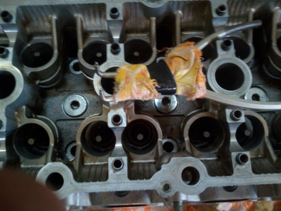

Ремонт ГБЦ. Ну как ремонт, после опрессовки и шлифовки головы в процессе ожидания маслосъемных колпачков я решил притереть клапана, слегка, просто нагар с кромок снять. Рассухариватель собрали из того, что было в гараже. Нашел рассухариватель для "классики", опилил от него тарелку, нашел подходящую по диаметру шайбу, придал ей форму тарелки при помощи шарика от подшипника и пресса, приварили.
Притирал руками, использовал 2 пасты: чистовую и финишную, — на 16 клапанов потратил часа 2,5 — 3.
День 2

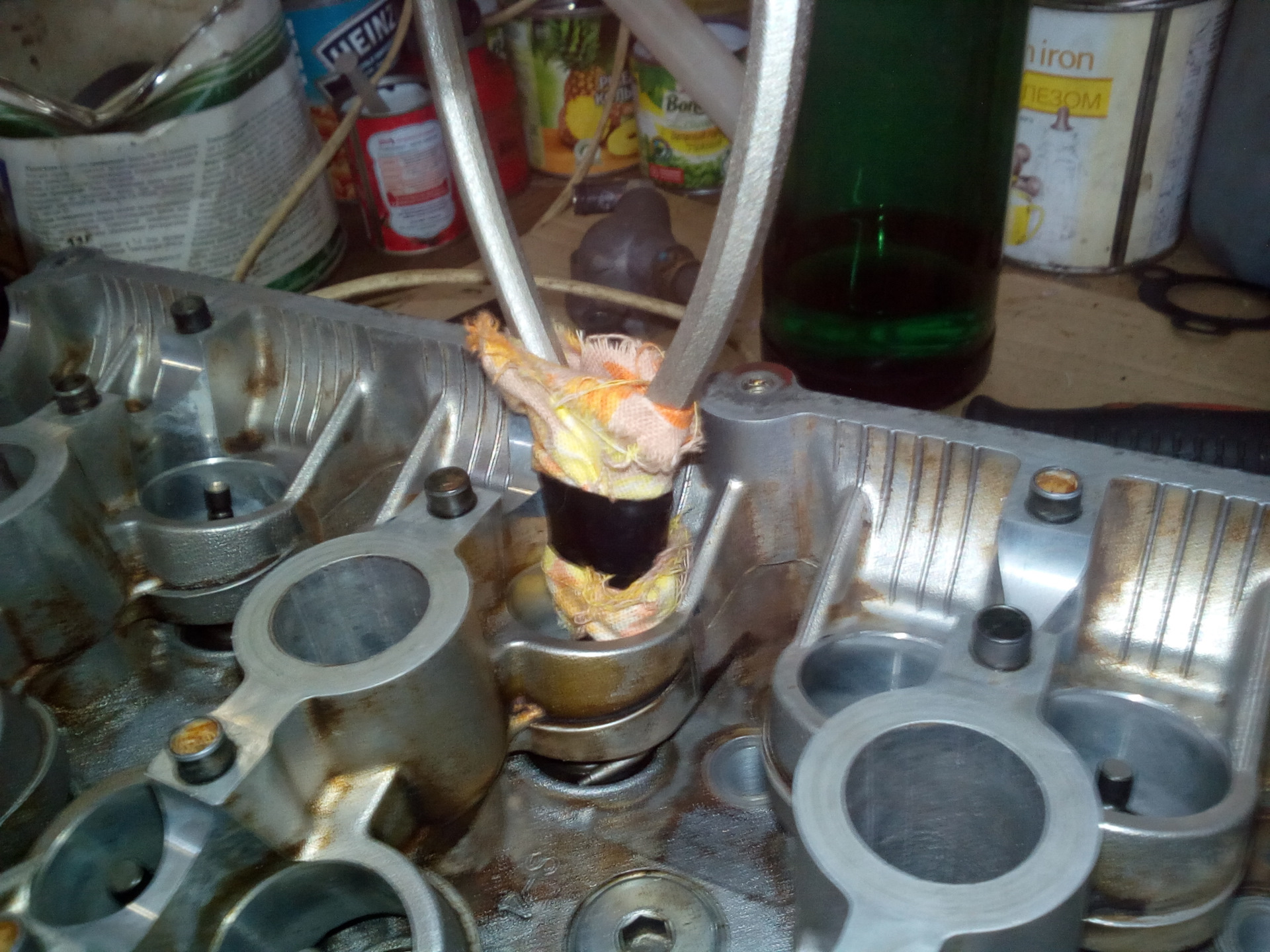

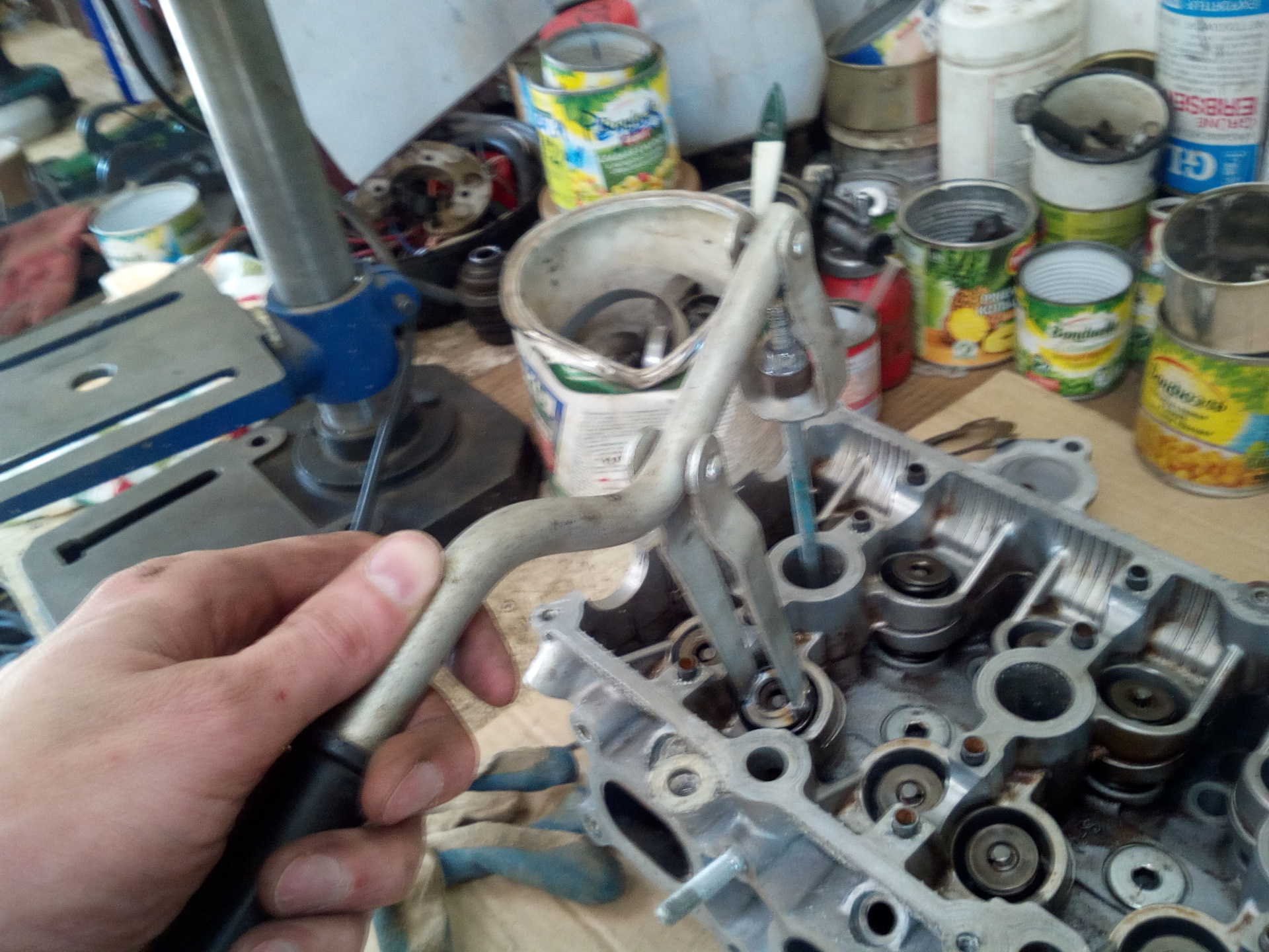

На следующий день пришли запчасти и пора замены маслосъемных колпачков. Инструмента подходящего опять не оказалось, в ход пошел съемник стопорных колец в защите.
Новые колпачки сажал на место удлиненной головкой на 10. Далее сборка в обратном порядке, проверка керосином(2 клапана вспотели, но я забил) и проверка зазоров.

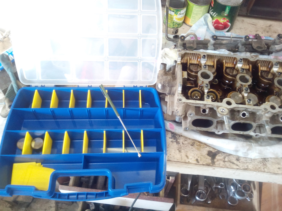

С зазорами все вышло интересно, номинал 0,18 — 0,22 для впуска, 0,28 — 0,32 для выпуска.
Я ожидал, что после притирки все клапана окажутся зажаты, но
и часть оказалась с увеличенным зазором. Посчитав на листочке, я разложил шайбы так, что все оказалось в номинале, и радости не было предела.
Но после сборки и замеров пришлось еще пару штук махнуть местами. Все ГБЦ готова, подумал я и приступил к дальнейшей сборке.

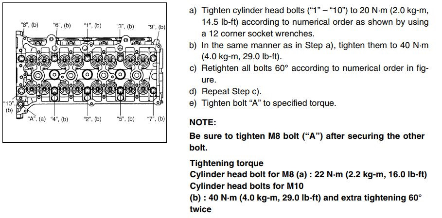

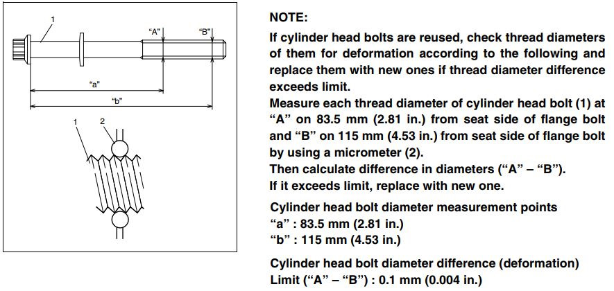

Болты замерил по мануалу
Оставил старые, все в номинале. Перед установкой болтов ВАЖНО удалить из их колодцев масло иначе оно не даст им нормально закрутиться.
Голову на место ставил кран-балкой, так же как и снимал в сборе с впускным коллектором.
Теперь затяжка
Болты предварительно очистить и смазать моторным маслом, так чтобы не капало с них.
Далее в обозначенном порядке

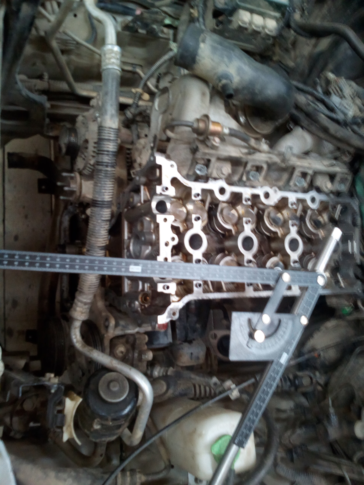

а) протягиваем 10 болтов моментом 20 Н*м
б) протягиваем 10 болтов моментом 40 Н*м
в) доворачиваем каждый болт на 60 градусов
г) еще раз доворачиваем каждый болт на 60 градусов
е) затягиваем 11й болт (А) моментом 22 Н*м
Без динамометрического ключа как понимаете не обойтись, а вот угол замеряем подручными средствами

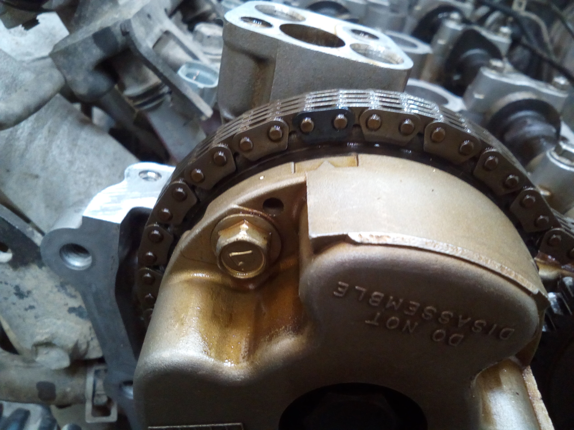

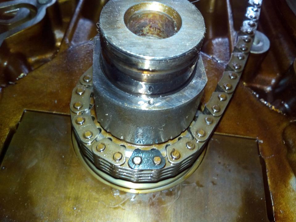

теперь собираем ГРМ.
Для начала все постели протираем чистой ветошью и смазываем моторным маслом, валы тоже протираем и смазываем шейки и кулачки, далее бугеля, снова протираем и смазываем. Затяжка 11 Н*м по схеме

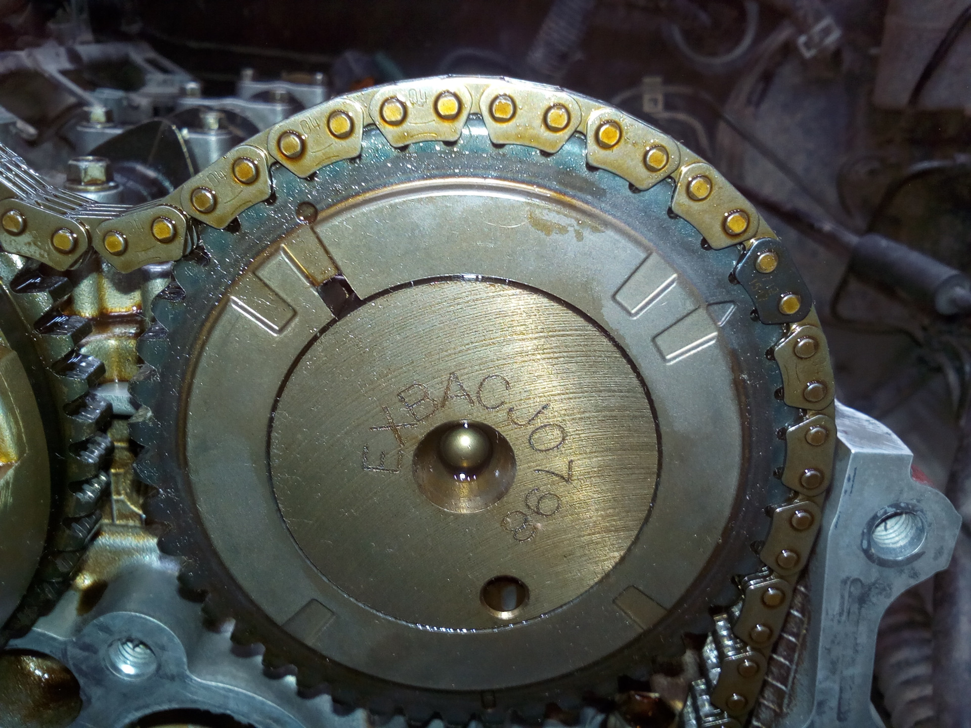

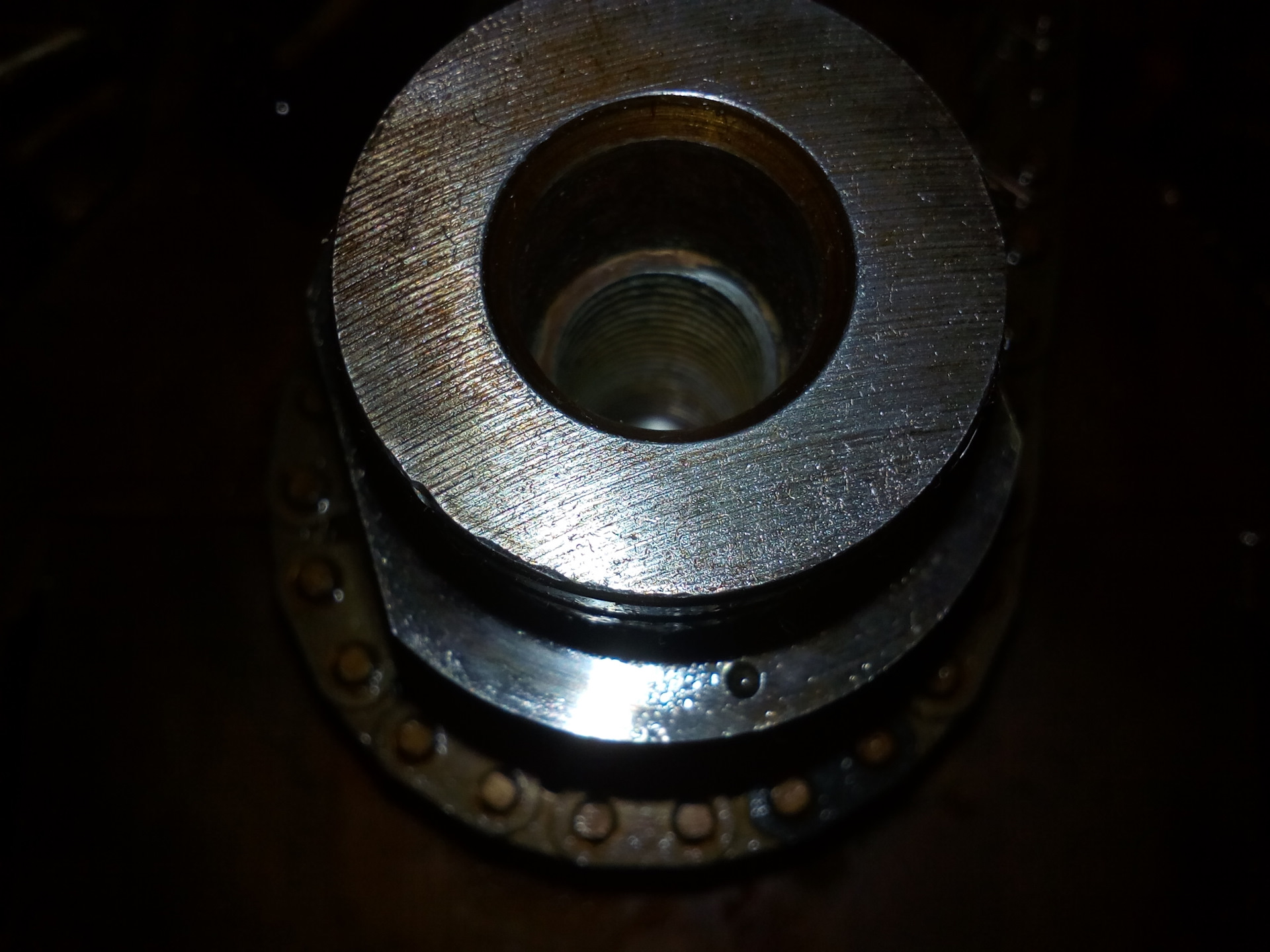

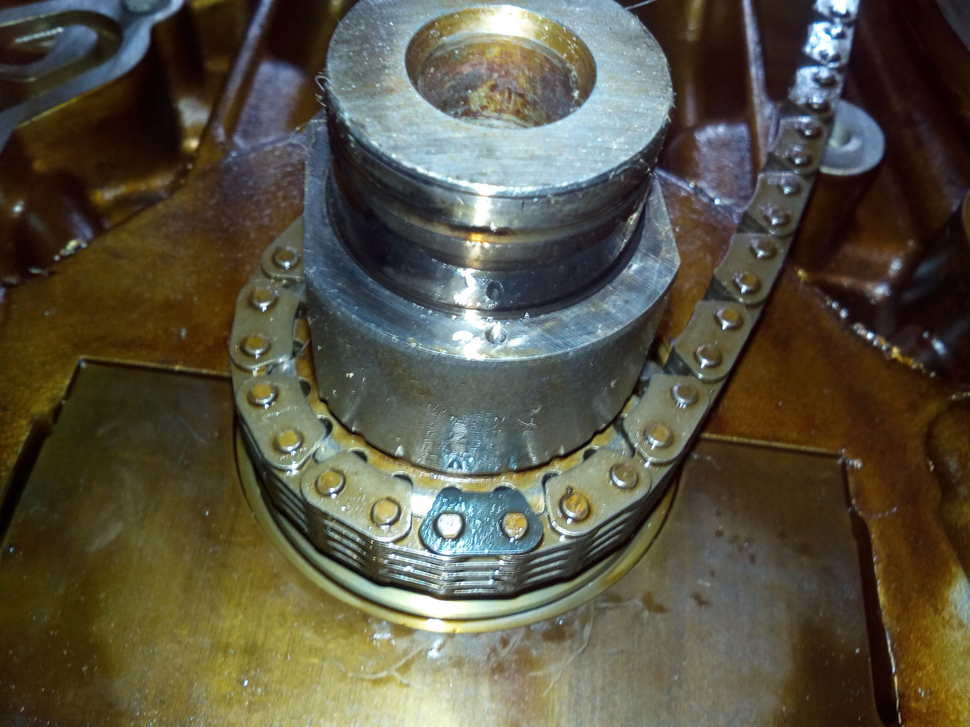

Далее цепь.
Устанавливаем успокоитель, болты затягиваются моментом 11 Н*м. Устанавливаем башмак натяжителя, болт затягивается моментом 25 Н*м. Теперь сам натяжитель, предварительно утопив шток и зафиксировав его проволочкой.
Момент затяжки болтов 11 Н*м. Убедившись, что все стоит по меткам вынимаем проволочку.

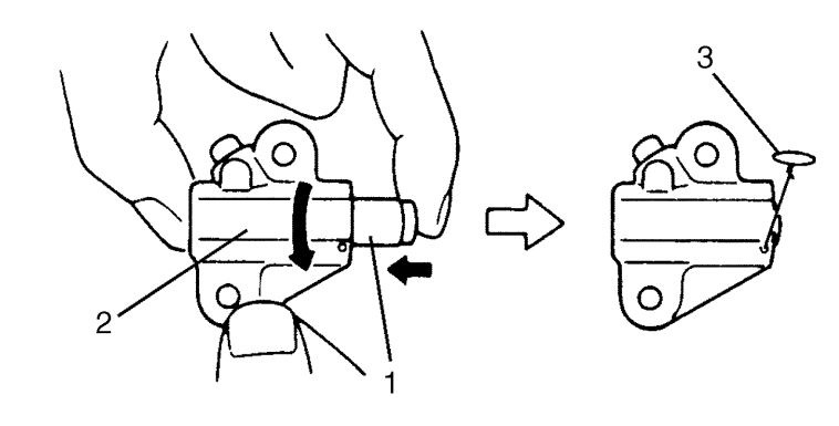

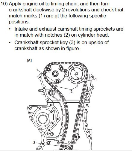

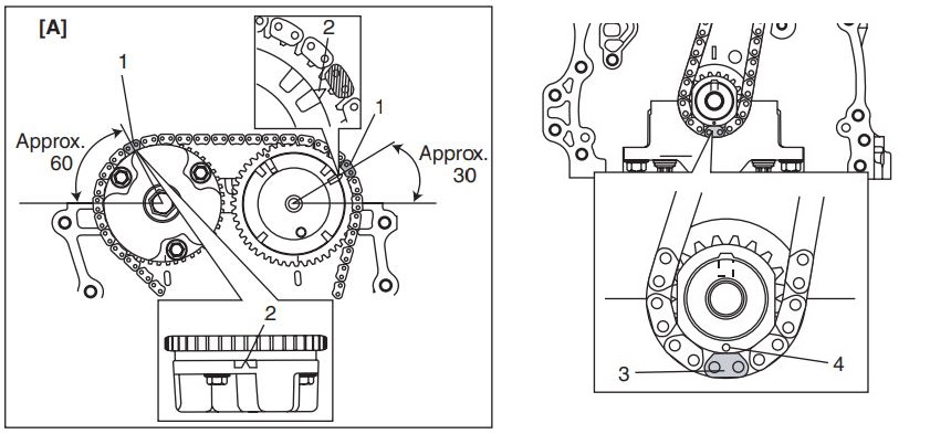

А дальше я затупил и не заглянул в мануал, а доверился своей памяти. Прокрутил КВ по часовой стрелке на круг цепи и убедился, что все метки съехали 1 звено
Еще раз тупанул и пересобрал привод ГРМ. Покрутив КВ еще на 2 круга цепи, понял, что все метки равномерно уползают на 1 звено за круг. Решил, что так и должно быть и продолжил сборку.
А нужно было сделать следующее
Я этого не сделал, но кажется мне повезло, и все собралось как надо.

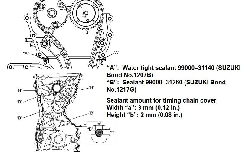

Теперь установка лобовины. В мануале указано 2 вида герметика 99000–31140 (SUZUKI Bond No.1207B), 99000–31260 (SUZUKI Bond No.1217G), я решил везде использовать "казанский серый"
Лобовину лучше заводить снизу и с помощником(помощник сверху, ну или наоборот, эт уже на свой вкус), чтобы не смазать герметик, сопрягаемую плоскость лучше обезжирить, старый герметик естественно тоже весь убрать. Порядок затяжки болтов в мануале не определен, момент 25 Н*м. Я тянул от центра к краям. Внимательно проверяйте все ли болты и 1 гайку вы поставили, под кронштейном ГУРа тоже есть бот лобовины, я про него забыл, пришлось ГУР на следующий день откручивать. Длинные болты у кронштейна ГУРа и отвода на радиатор, остальные одинаковые.
Сразу же поставил поддон, что бы с герметиком больше не возиться, на этом 2ой день сборки подошел к концу.

Третий день сборки я начал с контрольного замера зазоров клапанов и результаты были печальные
Думал, я думал и решил собирать дальше, заводить и делать еще 1 замер после работы ДВС.
Сборка навесного, установка радиатора, тут ничего интересного, описывать не буду.
В общем, все собрал, масло залил, вместо антифриза залил дистиллированную воду, чтобы промыть систему и на случай протечек. Завел. Немного цокает. Дал поработать минут 15. После чего заглушил и пошел обедать.
В мануале есть 2 диапазона температур измерения зазоров 15 — 25 градусов с номиналом 0,18-0,22/0,28-0,32 и 60 — 68 градусов с номиналом 0,21-0,27/0,30-0,36
Короче, когда я пришел с обеда температура ГБЦ и валов была 56 градусов. Пришлось ждать, долго ждать. Смеркалось… Уезжать нужно было на джимнике, поэтому я взял опахало и стал ускорять процесс.
Замер при 25 градусах показал следующее
Если махнуть в первом цилиндре шайбы местами, то вне номинала будет только 1 клапан, но ему будет совсем хреново. Поэтому нужно найти всего 1 шайбу 243ю, расчет следующий: Шайба 248, зазор 0,25, номинал 0,30, — считаем 248+25-30=243 — искомая шайба. Закрыл клапанную крышку и на этом закончил 3й день. Наконец-то уехал домой на Джимнике, температура в дороге(20км) держалась 81-82 градуса, за бортом в районе +15.

Утро я провел за поиском шайб, в наличии естественно нигде нет, емекс/экзист 700р и доставка в середине июля. Нашел б.у. на разборке в СПб, но разборка работает только по будням, доставка 3-4 дня т.е. неделю отпуска джим собран, но ездить не может… В общем, принял решение шлифануть шайбу наждачкой на 0,07мм.
Приехал в гараж, пока джимник остывал я прикрутил свежеокрашенные трубы, помыл и обработал антидождем стекла, прослонялся по округе… Затем снял крышку ГБЦ, вынул 2 шайбы выпускных клапанов 1ого цилиндра, 248ю положил вместо 250ой, зазор 0,27мм превратился в 0,29мм, что меня полностью устраивало, а 250ю пошел шлифовать руками на наждачной бумаге. Как доставать шайбы без регистрации и смс спец инструмента хорошо описано здесь, проверил, способ рабочий, я справился исключительно отверткой. ВАЖНО! НЕЛЬЗЯ крутить распредвалы с изъятыми шайбами, кулачек не сможет выйти из стакана, есть риск повредить стакан.
Бумагу взял 4х-сотую, в качестве опорной поверхности приспособил фрезерованную плоскость приспособы для мостов, вооружился микрометром и начал елозить шайбой по наждачке. Сколько прошло времени точно сказать затрудняюсь, по моим ощущениям часа за 3 я снял с шайбы искомые 0,07мм, из 250ой превратив её в 243ю. Шлифовал с нижней стороны. Все собрал и поехал домой. Температура ДВС 81-82 градуса, за бортом +20.

Добрый день, такой вопрос.
Болты ГБЦ нужно ли менять можно ли после снятия повторно их установить?
Можно не менять, если не вытянулись. Как измерять, в мануале написано, картинка в тексте.
11 болт "А" на М8 затягивается моментом 22 Н*м, см. фотку мануала. Интересно то что в мануале suziki swift с мотором M13A тот же самый болт затягивается с моментом 25 Н*м.
Верное замечание. Почему на свифте другой момент интересно…

Нашел интересное видео, видимо нужно было вручную довести натяжитель, особенно если оставили старый.
Вот похоже на эти грабли я и наступил.
Как итог — замена двс этим летом.

Тск почему же метки за круг убегают на звено? Из за расстяжки цепи? Это вообще нормально?
Это нормально. Просто такое соотношение звеньев и зубов. Звезды относительно друг друга никуда не убегают.
