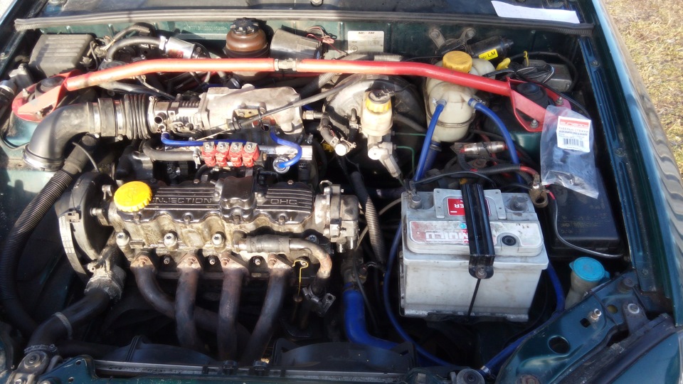

Ребят, вообщем случилось у меня не предвиденная ситуация, отъехав от Киева 200 км в родное село, не доезжая 20 км до него, начался изрядный дым с трубы. Затем мы поехали на 3х цилиндрах. По ощущению 1 цилиндр не работал. Со скоростью в 40 км в час доехали до села. На следующий день я привез комплект новых прокладок, масло, антифриз. Т.к в антифризе наблюдалось масло. В масле же явно не было видно наличия антифриза.
Ставка была на лопнувшую прокладку ГБЦ
Но не тут то было. После дня мучений, разборки мотора оказалось то что даже не могли подумать, во втором цилиндре появилась значительная вертикальная трещина (около 3х сантиметров) явно видная на гзал и на ощущение.
Состоянием на сегодня, двигатель после полного капитального ремонта прошел 21 540 км, обкатка выполнялась по трассе Киев- Житомир туда и обратно на скорости близкой к 80 км в час прошлой зимой. Со времени установки этого мотора прошел ровно год. Я его забрал 10 января, трещина объявилась 25.
К чему все это я пишу. Долгими раздумьями решили все же заменить мотор, проводку, мозги, коробку на другой комплект 2.0 16 кл.
Этот же комплект я хочу выставить на продажу.
Долго думали над причинами трещины в цилиндре, и пришли все к единому мнению. Я для того, что бы регистрация мотора прошла особенно без осложнений, при капиталке выбрал блок X18XE (1.8), блок был расточен до обьема 2.0, в этом и была роковая ошибка. Выбор блока был сделан не верно, и слишком тонкие стенки просто не выдержали и дали слабину. Если бы мат.часть была изучена более детально, и я тогда прислушался к советам Ромки Emiter, то сейчас все было бы ок.

ПС. На фото — состояние мотора на Сегодня (после снятия ГБЦ, мы полностью все не собирали, т.к надобности не было) Машина в таком состоянии стоит сейчас в гараже
По запросу фотографии Головы + ГБЦ

А если загильзовать блок?
Да, можно. На ВМС берутся, но не гарантируют что остальные цилинды так же не репнут
Не ну рас такая петрушка то все 4 гильзы кидать, чем постоянно вскрывать
Либо так, в таком случае капитал делать не надо будет
Гильзы подгонят под поршня, если они нормальные.Считай капиталка)))
Поршня в идеале.
