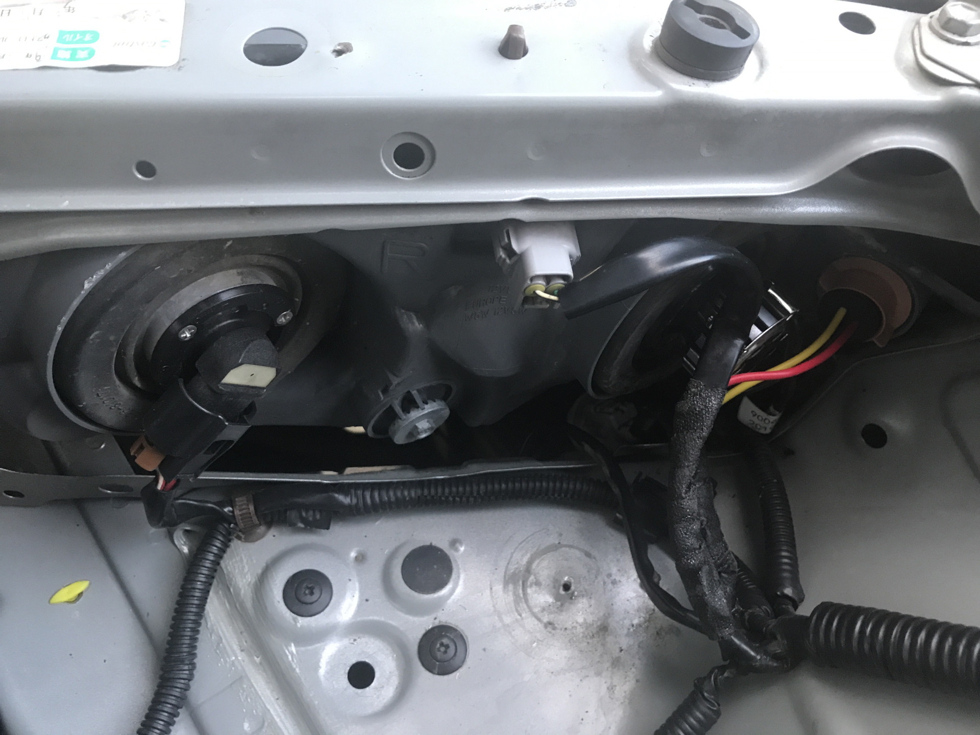

Загорелся идеей сделать "рыжики" себе прочитав oblozhko299, так и есть — ничего сложного!
Прикупил:
Патрон под лампу W21/5W (T20 двухконт.) с проводами 902643 2 шт: 334 ₽
XENITE Лампа W21/5W W21/5W 12V (W3x16q) 1007102 2шт.:48 ₽
KOITO Лампа W21/5W 12V 21/5W — без цоколя T20 (ЕCE) 1891 2шт.:136 ₽
Почему 4 лампы? а потому что лампы XENITE не плотно сидели в патроне и одна лампа упала в поворотник))) еле достал. А вот лампы от KOITO сидят плотно, люфта нет.

Я через реле 5ти контактное делал
да, почитал. этот способ с патроном намного легче, хотя и пришлось попортить проводку штатную на повортники и габариты
Патрон без доработок встает?
Нет, там немного вообще подпилить нужно ушко
