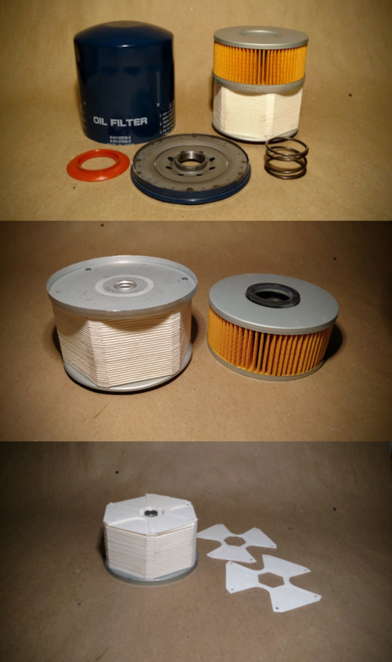

Помимо масла были приобретены фильтра:
— воздушный фирмы Mann артикул C27019
— масляный фирмы Mann артикул W6018
— салонный фирмы Fltron артикул K1316

единственное дельное это по фильтрам что они могут выработать свой ресурс раньше ресурса масла.

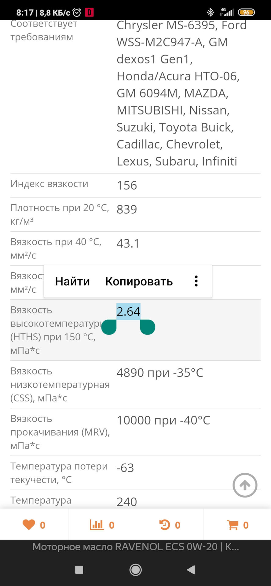

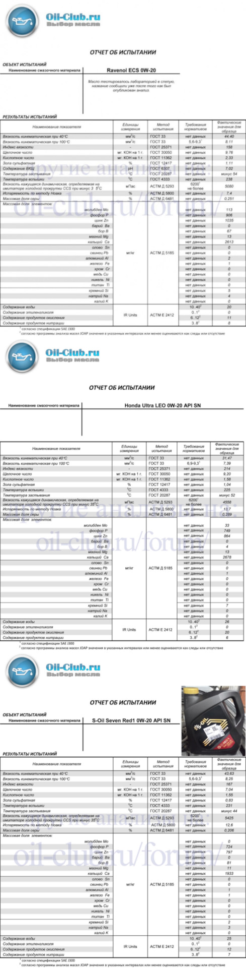

Вот вам минус конкретно по ecs:
shop.ravenol.su/motornoe-maslo-ravenol-ecs-0w-20/
Hths 2.64 нового масла, которое при эксплуатации немного садится, годно для вашего мотора?😉 Сильно сомневаюсь т.к. 2.6 привелегия гибридных установок.

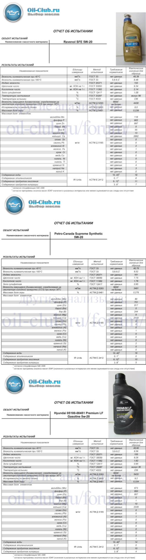

Я вам описал факты целиком и полностью с всей физикой процесса, которые вы можете сами перепроверить, а если не понятно — уточнить/попросить перефразировать.
У меня в бж есть тема "как выбрать масло" там 2х часовое видео с опросом представителя равенол, где он говорит что полярных свойств ПАО мало и им приходится добавлять либо кряк, либо эстеры. Так же в ПАО плохо растворяются любые присадки и опять им приходится добавлять кряк/эстеры. Суть тут не в том что им приходится, а в том что полярных свойств мало, смазывающая способность голого ПАО плохая. Если вы не умеете развивать мысль в правильном русле, подскажу: вы в очередной раз забыли когда меняли масло, присадки сработались, база не в состоянии без присадок работать. И смысл? Вы за полярным кругом живёте что морозоустойчивость важнее смазки? Повторюсь, ПАО оправдано когда оно выгодно по $ или нет выбора из за температуры на улице.
Далее есть oil club и анализы отработок по которым видно всё о чём я говорил.
Мне вам доказывать что ПАО ходит 300-350ч? Это как доказывать что сахар сладкий. Смотрите анализы отработки, где указаны часы. Когда tbn масла = tan оно сдохло. Касается и ПАО и кряка, разница в часах.
Далее по фильтрам — опять таки я вам дал пищу, которая вами же проверяется. Мне пережевать и в ротик положить? Зачем? Вкл мозг или давайте мне ваши деньги, я понесу ответственность за обслуживание.
Далее сравнение по давлению и температуре — опять таки, есть сравнение в моём бж не дешёвым прибором.

Анализы того как кряк отрабатывает за эти 200-250ч? Их на оил клубе, оилчейсе и т.п. форумах выше крыши)

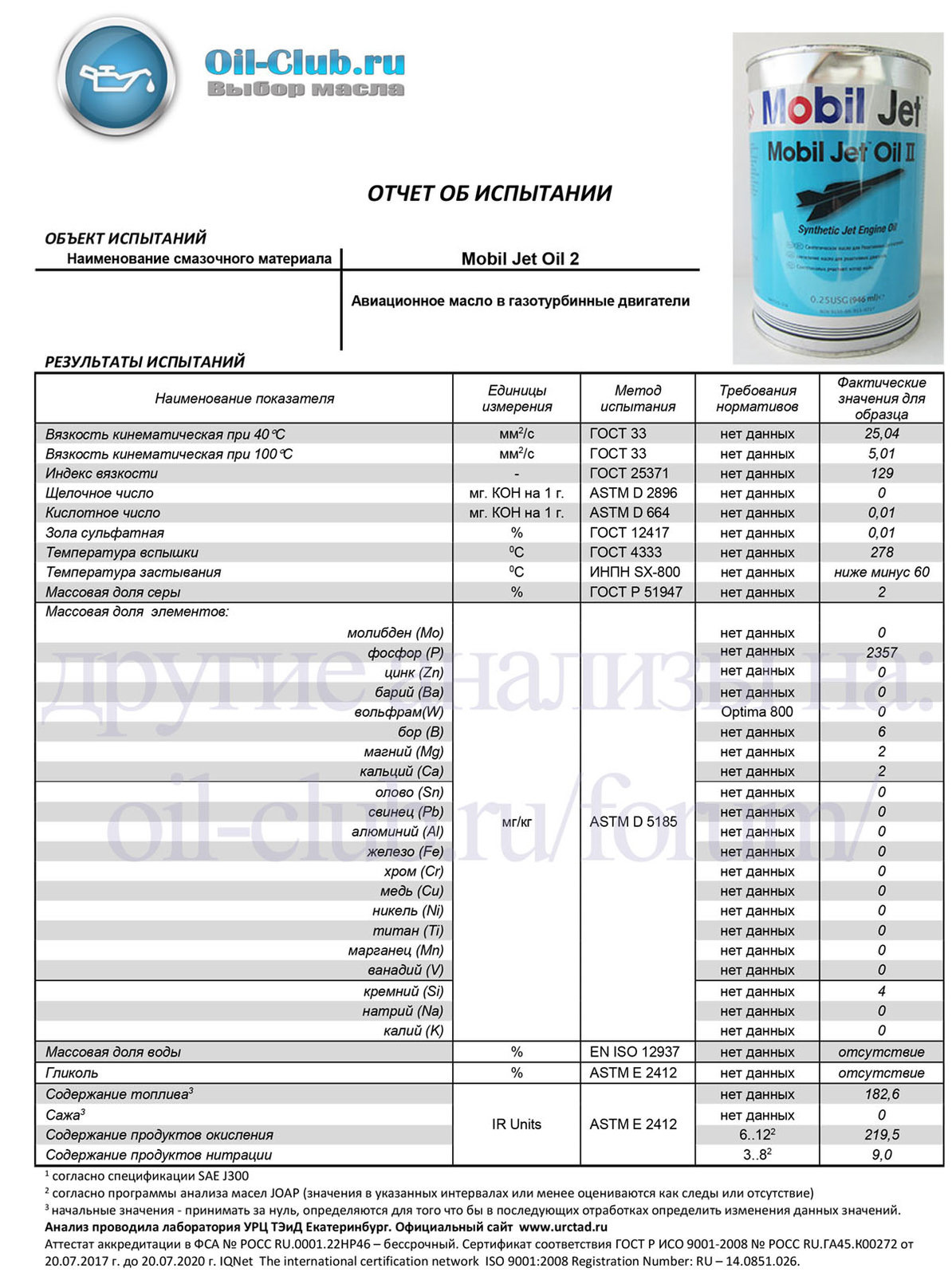

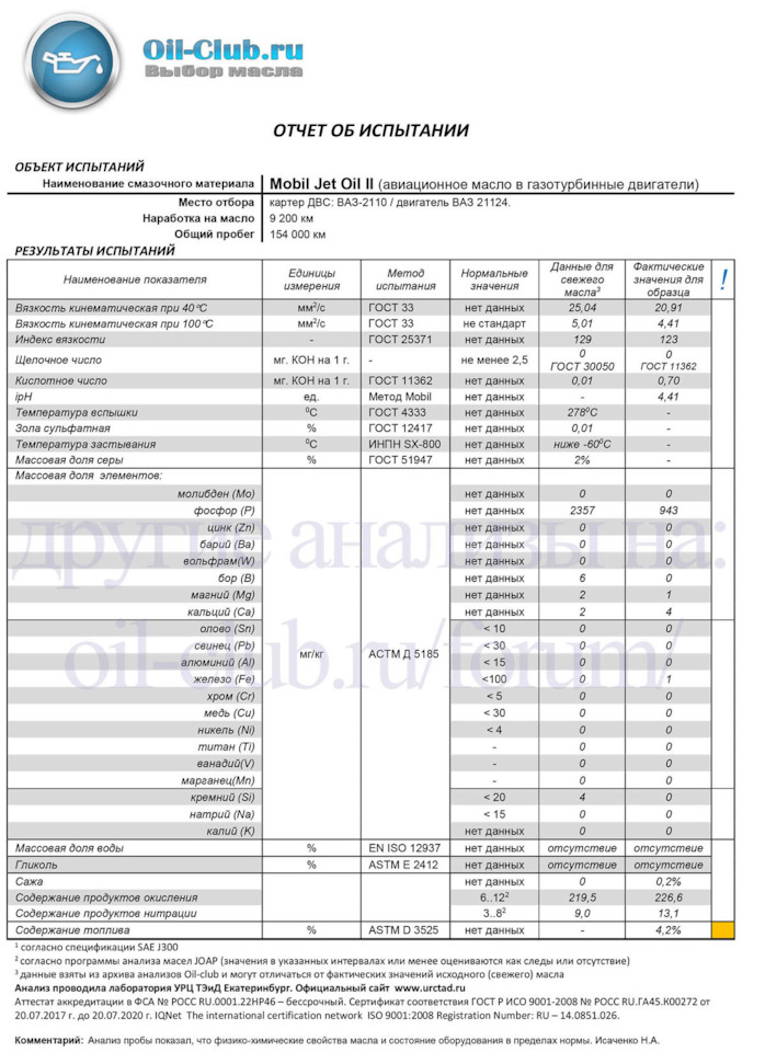

Вы знаете, есть масло авиационное, mobil jet oil 2) Вот на нем машина вообще летит! А вы и ваш опыт на фоне моего — пшик) лейте его и не думайте больше ни о чём.
Вот как это звучит…
Да нельзя, оно для самолетов. Присадок нет нужных.
Присадки это модификаторы базы. Если база сама проходит поставленные тесты — пакет добавок без надобности. Именно по этому рецептура разнится. Откуда уверенность что база mobil jet 2 не способна удовлетворить потребности acea:A5
ILsac: gf-4 gf-5
Api: sm/sn/sp
?) Вопрос риторический)
А вы сами катали такое? Вязкость 5,01 не опасна для мотора?
Нет. Это масло было взято в качестве утрированого примера вашего поведения и не более того. Рекомендовать его всерьёз не могу и не буду, но продукт в целом очень интересный в качестве добавки к основному объему. Сегодня у меня нет ни возможности(гемор купить), ни желания играться, но в будущем обязательно попробую его.

Ps: к предыдущему ответу — фильтр масляный синтетический с фильтрацией до 2 микрон к ПАО нужен и с шторой ф.элемента побольше т.к. обычные начинают перепускать как раз к ~200 часам, видно на горячую по датчику давления масла лёгкие колыхания стрелки ~1 очка. Сажу из масла тоже надо кудо то девать.
Есть на дизельных двигателях интересные фильтры двойного типа полнопроточные и полу… Говорят у них ресурс существенно больше т.к. дизель сам по себе больше сажи даёт и фильтрация как у синтетических. 👇(Nitto 4IF-105)
Вы же пао не льете откуда инфа?
Я понял куда вы клоните. Что 200 часов предел фильтра и как раз и кряка. И что все меняется как раз в срок и без выбега за пределы ресурса.
Уже не производными ли кряка он забивается

На 0W-20 Ravenol ECS/SFE . Двигатель G4KE киа Соренто читал что низковязкое масло оптимальный вариант
Takawi
Если честно масло мне не понравилось, шумное оно, идемитсу зепро или оригинал с той же вязкостью более тихие.
Кстати, на ецс 0-20, тихо работает, а как едет. Посмотри мои видео. И ноак 7,4 и вспышка 240, если интересно. А индекс вязкости у иазда и идемитсу за 200, это сплошная полимерка. Да нафиг такое масло надо. Сравни с равенолом 156, там её совсем нет.
ravenol.su/produkt-raveno…f7-4a4e-b935-1321c41d1793

Интересно, а бочему у главного строгателя, масло от самолетных турбин ничего не строгает?
не че не понял. вы авиа масло льете в двигло?
Я веретенку лью, как завещал великий Таркон, у которого вы тесты смотрите, со строганиной в масле.
подсолнечное лей ерь
ShumaHer642
Нашел этот тест. Там огромная доза противоизносной присадки фосфора в 2500ppm против 700-900 у моторных масел + лайтовый трассовый пробег.
И что? Его теперь лить? Или все таки подсолнечное?
подсолнечное
Так почему тогда шелл строгает?
выше смотрите
