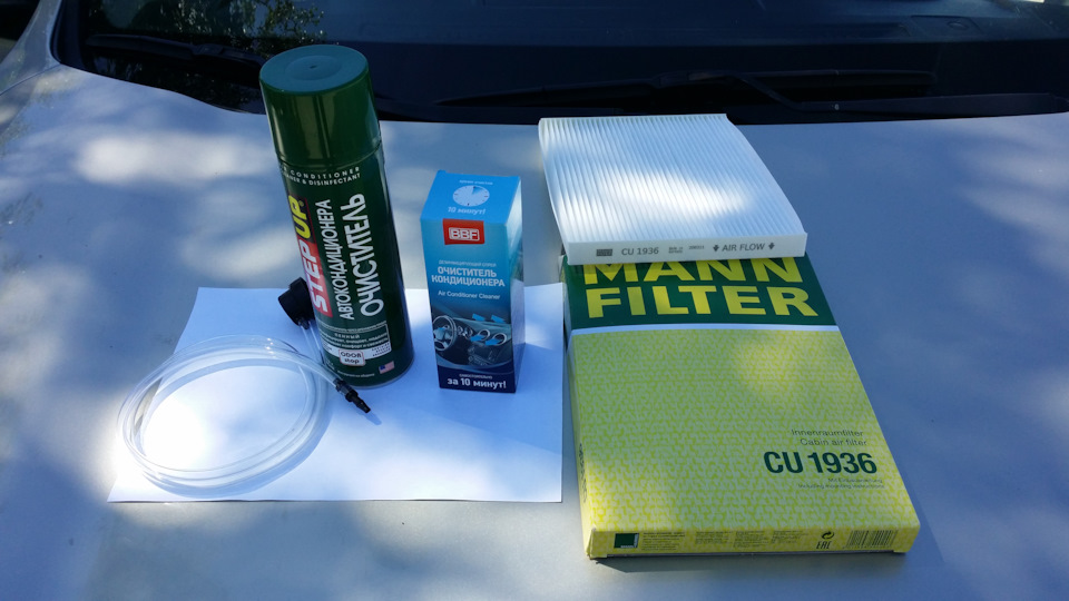

Давно лелеял мечту о чистке кондиционера. В прошлом году сменил салонный фильтр. Но почистить кондей было как то не до этого. Менял осенью у друзей в гараже. Поэтому каптить в помещении просто не хотелось. А тут после пандемии и смены масла в двигателе, выдался солнечный день. Решился.
Ранее были заказаны в AutoStar :
1.салонный фильтр.Mann CU 1936
2.очиститель пенный StepUp. Номер SP5152
3.шланг-удлинитель StepUp.номер SP5154K
4.очистетель кондиционера BBF.номер SA640
Набор головок, понадобившиеся для снятия педального узла.

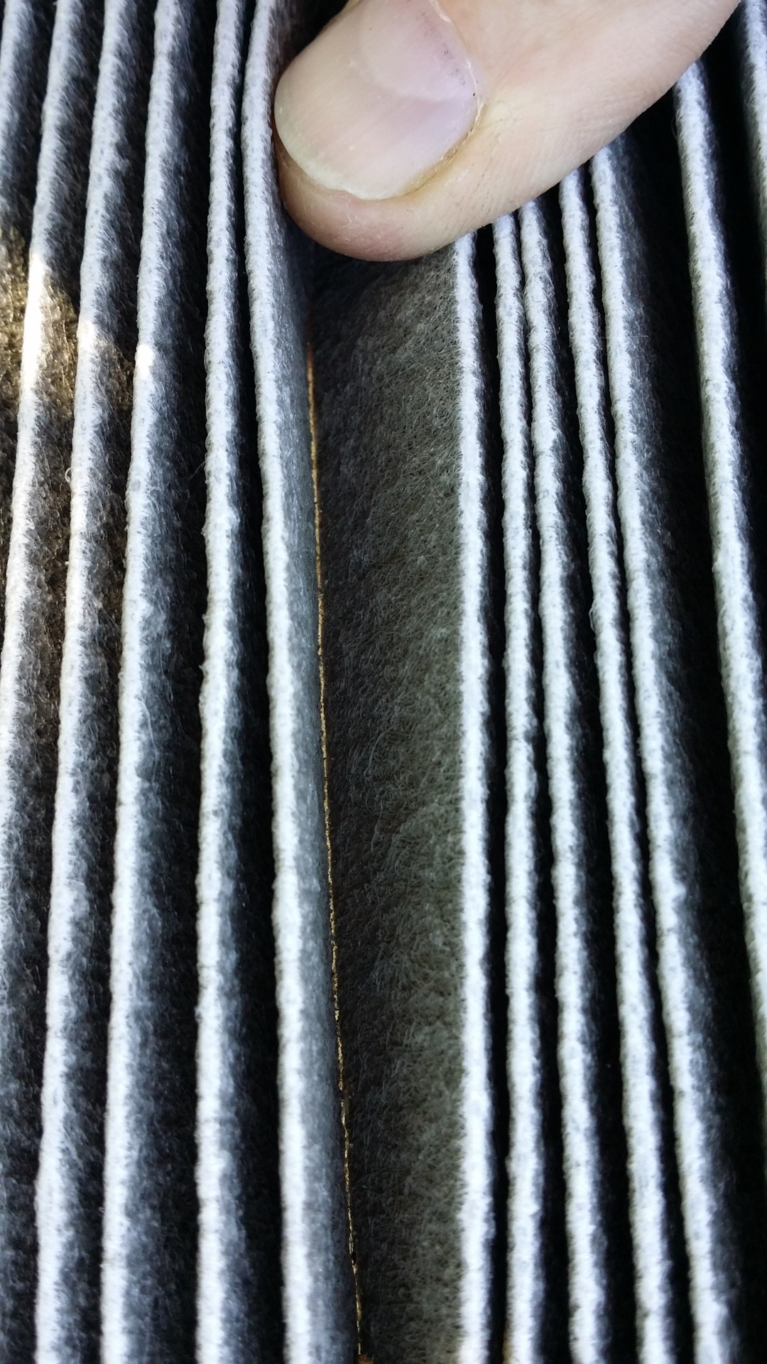

Как и в прошлый раз, не стал мять фильтр. Теперь для снятия ПУ мне потребовалось минут 15. И столько же собрать все на место.
Все подготовил, снял старый фильтр.

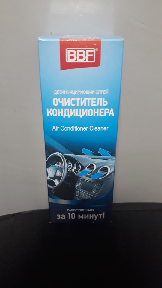

Хотел взять тот же StepUp, но в продаже не оказалось. Попробовал BBF.
Снял шланг слива конденсата и внутрь кондея задул пенку очистителя. Подождал 10минут(что б пенка превратилась в жижу), завел машину, переключил рециркуляцию внутри салона. Дал поработать 15 минут. Снизу подставил обрезанную полторашку, что б посмотреть что стечет.
Потом намного проветрил и запустил освежитель. Делал все по инструкции.
Затем поставил фильтр и ПУ на место. Ничего сложного.
Вот и почистил кондей. Пару дней пахло эвкалиптом. Потом выветрилось.
На этом все. Удачи на дорогах. Пока.

Не могу точно ничего сказать, написано, что очиститель. Но я как то против пены, она точно практически ничего не делает, а может и хуже. Но это не доказано и моё имхо. )
Понял, спасибо. Над вашим имхо можно подумать) Почему бы и нет :)
Степ ап неплохая вещь. Но ихний прикол со шлангом… Я его куда-то потерял. В итоге взял ранвэй. Ничуть не хуже. Ну и аэрозоль это уже лишне.
По фильтру скажу так: первый раз в этом году попробовал менять его сам. Педаль газа вообще не мешает. А вот педаль тормоза — очень. Но основная проблема — это не запихнуть фильтр, а завести торец, матерился сильно. Потом он не мнется, не гнется и расправляется норм.
Занимаюсь этим делом впервые.аэрозоль взял что б наверняка.ПУ снимается минут 15 и так же ставится.мне теперь не составляет труда.в прошлый раз вытащил фильтр мятый по длинным сторонам.поэтому решил сделать так.не обессудте.
"Штирлиц знал наверняка. Наверняк не знал Штирлица"© :)
Аэрозоль это по сути освежитель. Ну типа как в туалете. Запах вроде как перебивает, но ничего не дезинфицирует.
