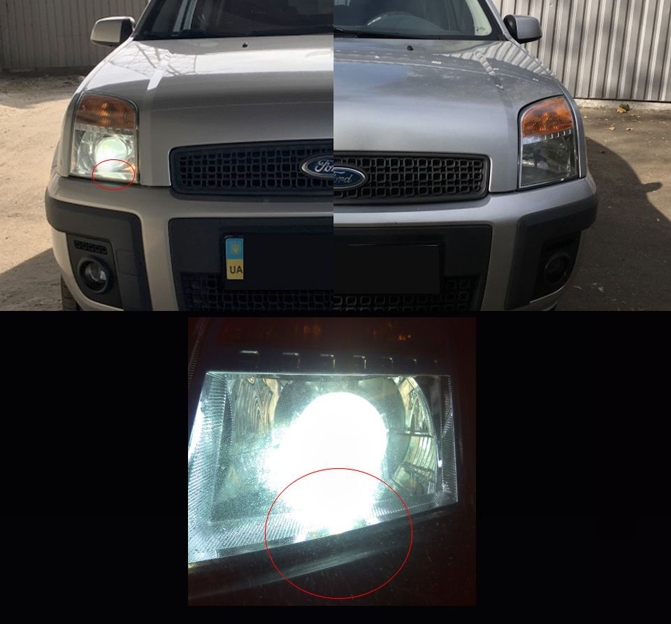

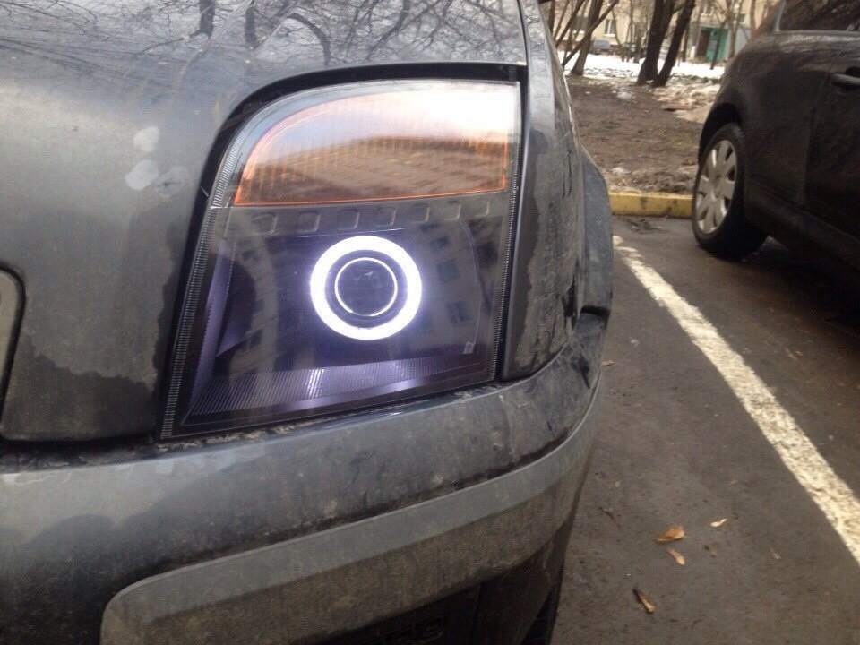

Для иллюстрации засветки отраженным светом давайте рассмотрим три произвольные статьи с драйва о установке линз:
1. Первая статья
2. Вторая статья
3. Третья статья
На фотографиях просматриваются две основные проблемы:
Первая — засветка от ангельских глазок. Не самая страшная т.к. днем они работают как ДХО и строго говоря и должны слепить, а ночью их можно отключать при включении света.

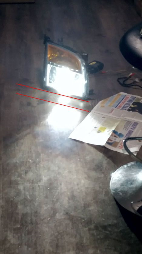

Исходное состояние
Для начала посмотрим исходное состояние нашего света.
Фото тяжело передают отражение света выше СТГ, так что придется верить на слово.
Работы проводились непосредственно после внедрения линзы, но перед устранением тряски отражателя. Поэтому на фотографиях отражатель не закреплен в свое истинное положение, а просто накинут на регулировочные болты. Соответственно окончательно после настройки свет должен оказаться выше чем на фото, это стоит понимать.
В начальном состоянии свет достаточно сильно отражался от ободка. Находясь над СТГ наблюдается четкое ослепление отраженным светом. Два очень ярких пятна
