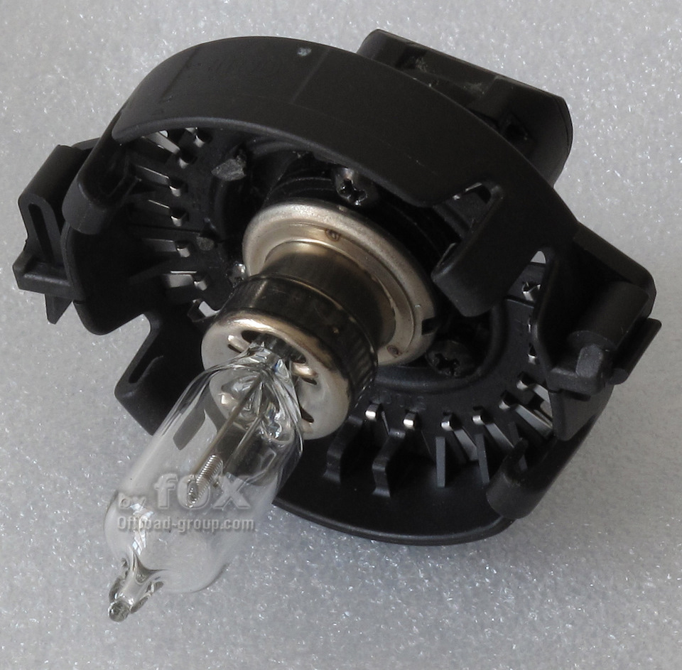

В качестве иллюстрации ниже привожу пример би-ксеноновых модулей Hella 2 Classic (позже еще приведу примеры).

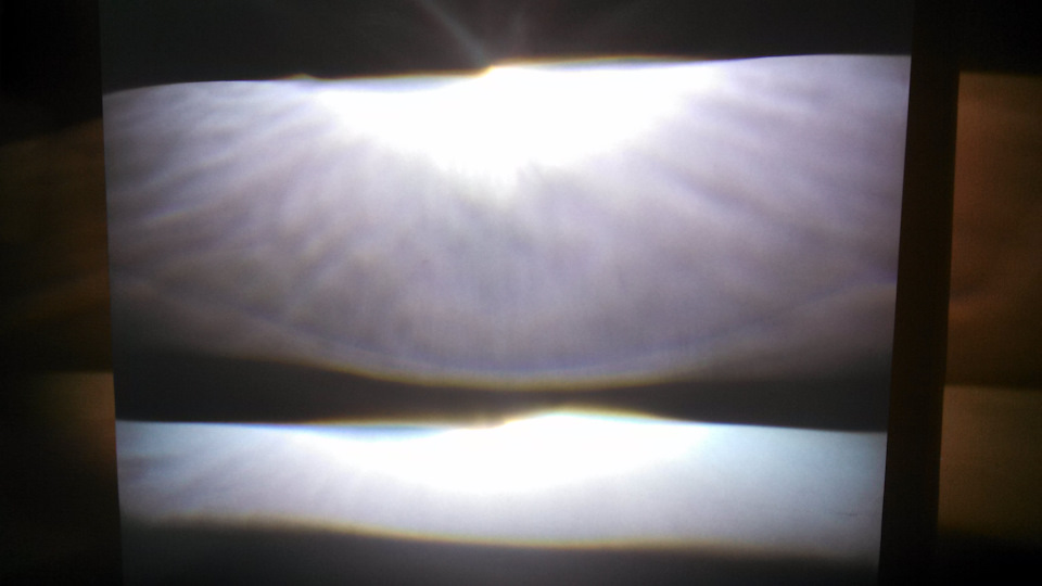

Чтоб разобраться и наверняка, пришлось пойти на практический эксперимент.

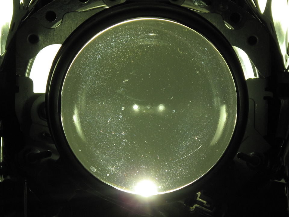

Для этого были взяты совершенно два одинаковых линзовых модуля фирмы Koito из фар Subaru Outback. На одном из модулей, верхняя часть шторки была значительно расширена.
Далее оба модуля были собраны и жестко закреплены на деревянном бруске.
Следующим этапом, модули были укомплектованы лампами, блоками розжига которые были подключены к питанию 12в.
Для измерения освещённости в контрольной точке был взят простейший люксметр. Датчик люксметра специально был размещен в зоне ослепления встречного автомобиля.
Наверное уже многие обратили внимание, что после включения и выравнивания уровня света модулей по горизонту мы видим, что нижняя граница света существенно ближе к одному из модулей (именно тот на котором и вырезана верхняя штока). Это отчетливо видно на белой коробке между стеной и модулями. Датчик люксметра был размещен в зоне ослепления для встречного автомобиля. Данные люксметра (291 lux) запомним
Идем дальше.
Вспомним, что в самом начале статьи, автором ролика были рассмотрена особенность шторок на линзовых модулях. Рассмотрим теперь сами фары от Infiniti EX с функцией AFS (адаптивный свет), на которых мы можем наблюдать конструктивную особенность, это — глубоко посажены модули
Мы видим, что поверхность общей маски фары в отмеченной овальной области, не смотря на матовость, в общем-то имеет свойство переотражать свет, более того по краю маски мы видим зеркальную бликующую окантовку. Отметим этот факт(!) и пойдем далее.
Теперь возвратимся к нашему практическому эксперименту. Чтобы максимально приблизить результаты к реальности возьмем обычное зеркало и матовую алюминиевую фольгу. Обе эти поверхности применяются в дизайне фар при этом имеют различные отражающие свойства. Надеюсь с этим никто спорить не будет.
Нам остается, только расположить матовую алюминиевую фольгу и зеркало под одним и вторым модулем с обрезанной шторкой, чтоб сравнить и зафиксировать уровень освещенности от бликов. Напомню, что датчик люксметра был размещен в зоне ослепления для встречного автомобиля.
Здесь нужно с акцентировать на том, что такую громаднейшую засветку фиксирует люксметр только от ОДНОГО модуля. Но если бы шторка была подрезана на двух модулях, то уровень засветки в зоне встречки был бы пятикратным без малого четырёхкратным
Переносим зеркало с фольгой под нормальный модуль. Фиксируем:
Теперь спереди под линзы подложим матовую фольгу (имитируя маску глубокой фары) и со стороны встречного транспорта визуально сравним уровень засветки от блика
Думаю, что теперь уже всё всем стало понятно для чего нужна эта шторка.

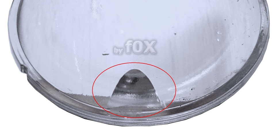

Здравствуйте. В автомобиле стоят галогеновые линзы Hella 2 Classic с нештатным ксеноном. После установки ксенона "вежливая подсветка дорожных знаков" стала не такой "вежливой". То есть если попробовать сделать ещё одну шторку в линзе, то можно уменьшить засветку выше СТГ, чтобы не слепить встречку? Спасибо.
то есть просто поменяли лампы на ксеноновые?
Верно. мтф н7. Но хочу попробовать поставить d2s NEOLUX
Ясно. За подсветку знаков на Хэлла 2 отвечает вырез на линзе
Подробности в статье ПОДСВЕТКА ДОРОЖНЫХ ЗНАКОВ на примере прожекторных линзовых модулей. В вашем случае важен его размер (площадь)
Да, читал эту статью. Но хотелось как раз немного уменьшить этот засвет.
Что вам мешает его (вырез) частично закрасить, заклеить, залепить (нужное подчеркнуть) :))
Думаете, что если к примеру заклеить этот скол чем-то, засвета станет меньше?
попробуйте потом нам расскажете
922and
Хотя уже проще будет заменить линзовый модуль на (би)ксеноновую версию
Возможно так и поступлю…)
для сравнения вот ксеноновая версия
Видно, что вырез меньше.
вот и слепить будет меньше
А что если попробовать закрыть этот скол фольгированным скотчем?
Так если ради этого линзовый модуль вынимать из фары, то лучше заменить его на ксеноновую версию.
В ксеноновой версии галогеновую лампу поставить нельзя, а здесь — пожалуйста))
можно заколхозить галоген (подробности в личке)

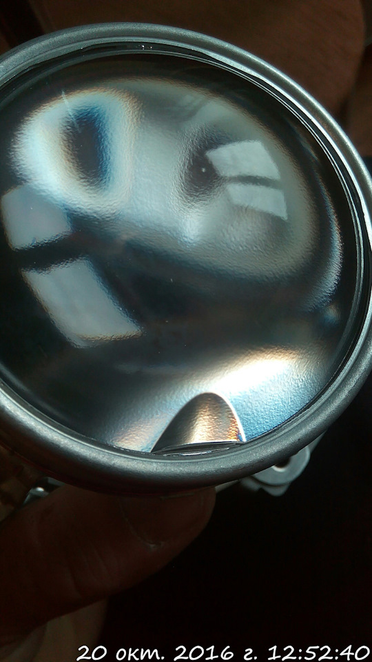

Меня интересует такой вопрос, как влияет цвет шторки, будет ли она хромированная или матовая, ведь свет отражённый от неё обратно попадает на отражатель, и может быть использован?
Или я не прав?
Конечно влияет. На пример у некоторых версий би-ксеноновых модулей AL (Bosch) сама шторка является отражателем для подсветки дорожных знаков, а закрасив её карской мы лишаемся подсветки. Вот наблюдал уже конкретный случай www.drive2.ru/b/2673583/
Спасибо. Ну конечно хочется сравнения, но не думаю что ради этого стоит делать его =)
Спасибо, мои мысли подтвердились =)

Почти со всем согласен, поправка только про "при двух линзах засветка будет в пять раз" — это немного не так -)
предположим, что одна линза со шторкой дает в точке 100lx, без шторки — 200lx — ослепление будет _в два раза_
Если поставим 2 линзы — то будет 100+100 против 200+200 — т.е. в те же два раза…
У Вас тоже не совсем верно, но произведем расчеты исходя их данных значений
Вот мой расчет
1) 291 lux это это если нет засветов то есть — норма. Находим на сколько засвечивает каждая необрзанная шторка 291/2=145,5 lux
2) 707 lux это сумма одной с засветом и втрой без засвета. Находим на сколько засвечивает каждая линза с обрезанной обрезанной шторкой 707-145,5=561,5
3) Находим на сколько засвечивает обе линзы с обрезанной обрезанной шторкой 561,5+561,5=1123 lux
4) 1123 / 291 = 3.85 раза
Общем признаю, что выходит почти в четыре раза (а не в пять).
Я имею в виду, что если одна линза после ампутации будет слепить в X раз, то и 2,3…N линз дадут стольки же кратное ослепление.
т.е. (561.5+561.5)/291 = 561.5/(291/2)

я не уверен, что на фото света от одного и того же модуля, но без верхней шторки. Снизу не пестрит и галка другой формы
Вот здесь (www.drive2.ru/b/1487268/) подробнее про эти модули
Нет возможности там написать комментарий, но в чем улучшения я так и не понял. Фото света на заборе только добавило вопросов целесообразерсти затеи. Фото с места водителя не представлено до и после. На мой взгляд к лучшему не привела эта затея.
Не представилось возможности сделать фото на машине. Фото на стене показывает только то как изменился пучок с расстояния метра. Я не вырезал шторку под корень. Форма была изменена для получения более "классического" пучка. Клиент остался доволен)
Чем доволен? Тем что на заборе у него теперь классический пучок? С пёстрыми лучами по во все стороны
Ладно, забей. Каждый видит что хочет и понимает по своему.
А мне показалось все кто берется за такой бездарный тюнинх сейчас тут будет доказывать мне призрачную пользу сего действа, дабы оправдать себя от наездов клиентов которым навредили за их же деньги.
Я нигде не утверждал что это самый лучший вариант. Фото показывает как изменился пучок. Чего нет в первом видео. Да, он не идеален. Но не шторка его сформировала, а подуставший отражатель. Клиент был информирован. Вариант замены не устроил по стоимости. В качестве эксперимента линзы были запилены. Так же удален налет со всех поверхностей. Результатом клиент доволен.
Поэтому не спешите делать выводы о людях на основании только своих предположений.
и я не утверждаю. Но в тоже время и эксперименты на клиентах проводить не собираюсь в отличие от Вас.
И вообще не советую больше тут в комментариях оставлять отзывы от имени своих своих клиентов (пусть они это делают у Вас в блоге, если захотят). А так же любой другой намек на свою коммерческую деятельность.
Пиарьтесь в других местах!
