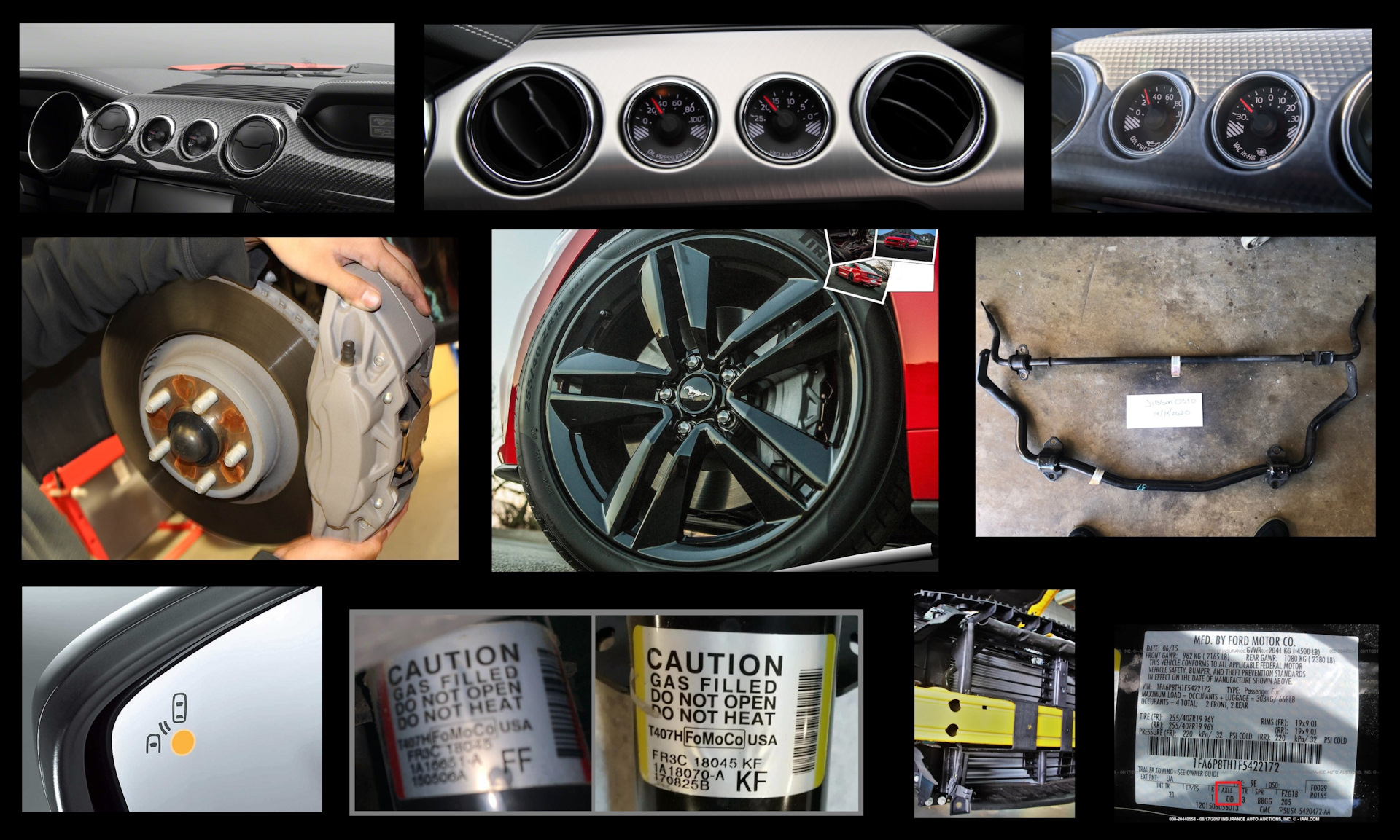

Теперь как же выявить и по каким признакам отыскать эти топовые комплектации (перечисляю ТОЛЬКО очевидные, максимально доступные для осмотра и наиболее сложные к фальсификации связки признаков).
✔️ Комплектация Premium:
В первую очередь – это наличие кожаного салона и большого мультимедийного экрана + хромированные тумблеры переключения вариантов адаптации управления а/м, отдельные клавиши подогрева и обдува сидений. Так же один из дополнительных признаков этой комплектации – свето-и-цветоизменяемая система подсветки Ambient lighting в салоне, приборной панели, подстаканников и порогов.

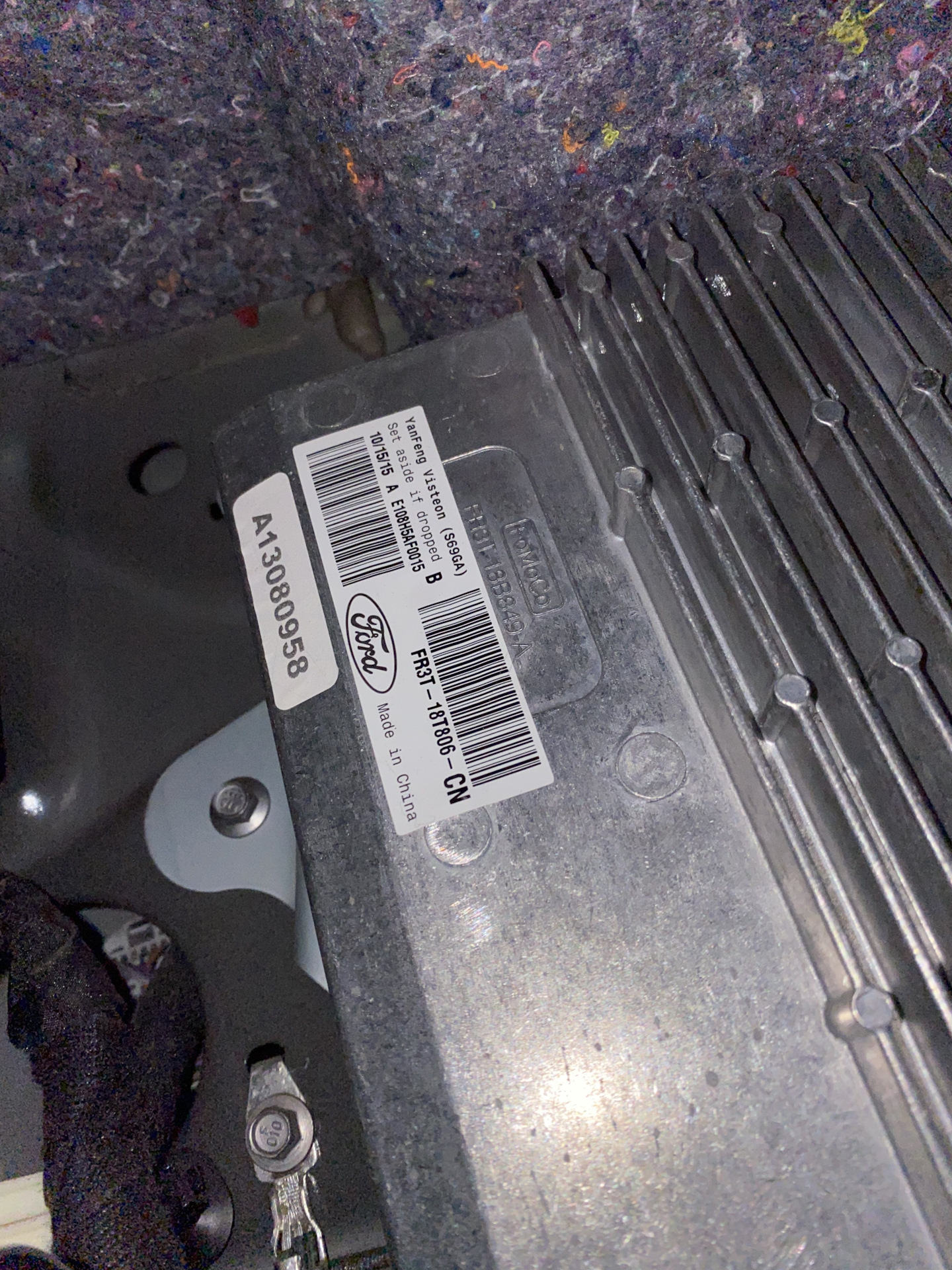

✔️ Аудио Equipment Group 201A (Shaker PRO 12 динамиков, Subwoofer):
Наличие ГУ с навигацией. Наличие надписи на Shaker под панелью управления с тумблерами. Наличие на дверях двух пар динамиков (нижний обязательно с серебристой окантовкой). Наличие сабвуфера в багажнике. А также PRO усилитель под торпедо над левым коленом водителя с маркировкой: FR3T — 18T806-CP (важное в этом номере последние буквы, цена такого усилителя отдельно от $600 (а обычный $200))
✔️ Performance package:
Наличие 2 работающих(!) приборов (oil и boost) на алюминиевой панели между воздуховодами (если один из них не работает, значит просто установлена панель от Перфоманс, но сама машина в бюджетной комплектации);
Цвет самой панели: либо «чешуя», либо под «титан/платину».
Наличие 4х поршневых передних суппортов и спецверсии 19” облегченных дисков.
Очень толстые передний и задний стабилизаторы (передний видно под капотом).
Сигнальная система слепых зон в зеркалах (Внес по ошибке. Эта опция должна быть ниже, в допах).
Желтые, либо красные наклейки на стойках амортизаторов.
Наличие «жалюзи» между решеткой радиатора и самим радиатором.
Наклейка с VINом на стойке двери с кодом обозначения размера главной пары, она должна быть не меньше 3.55:1 в этой комплектации.
Под надписью "AXLE" указаны следующие обозначения (передаточное, установленной ГП):
ВВ — 3.73
DD — 3.55
GG — 3.31
YY — 3.15

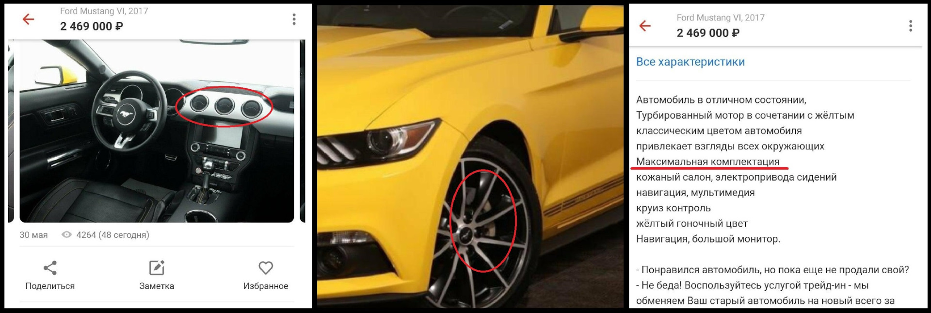

IV. АВТОКИДАЛЫ и мошенники.
Практически каждый день мне присылают скрины переписок с продавцами, в которых потенциальные покупатели напрямую спрашивают: «это перфоманс пак?» — ему в ответ продавец: «да, конечно!» … а даже по фото видно, что там перфомансом не пахнет. Другие отвечают: «а зачем вам перфоманс? Он отличается всего-лишь 2 приборами на панели». А также очень много развелось объявлений о топовых комплектациях, в которых машины совершенно не соответствуют им. А некоторые, называют даже какие-то вымышленные комплектации:
Или другие варианты — указывают: Самая "максимальная", "жирная", "топовая" комплектация, а по факту (сверяйте со списком нюансов минимальной топовой комплектации, выше):
Часто бывает такое, что или по незнанию или из корыстных соображений, продавцы указывают комплектации: "50 Years Anniversary Limited edition", "PONY", "California" — но при этом, есть несколько деталей, которые скажут о несоответствии ограниченных серий, например обычная "50 year anniversary" которых тысячи (на передней панели нет порядкового номера модели), или от комплектации PONY или California — только одна радиаторная решетка или (а всего остального нет). Будьте внимательны. Для каждой уникальной комплектации есть комплекс своих уникальных отличительных особенностей и свойственных только им характеристик.
Полностью тема автокидал и мошенников раскрыта в статье №60. Настоятельно рекомендую к прочтению.

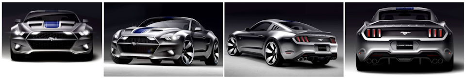

1️⃣ . Оригинальные бампера GT350 и GT500 не сядут ни на Mustang Ecoboost, не на Mustang GT, также, как и оригинальные крылья от шелбаков и их капоты. Они отличаются своей конструкцией (на фото выше) и креплениями… Комплекты на Шелби шире обычных на 6 см и длинее на 5 см… Их физически невозможно установить на нешелби мустанги. Встать на машину это сможет только полным комплектом (крылья + бампер + губа + оптика + капот + телевизор и еще по мелочи), и то — через колхозный крепления.
2️⃣ . В России нет ни одного оригинального крыла, капота, бампера от GT350 и GT500, ни у кого из владельцев ECO или GT. И никто их не привезет, потому что это очень и очень дорого. Цена полного комплекта для установки на перед — выше трети стоимости мустанга… Например оригинальный спойлер от GT350 стоит от $7К! (Ниже — фота для сравнения спойлеров)
А так частенько в группах Мустанг и клубных чатах обсмеиваются продавцы-издаболы:
А те китайские подделки, надетые на Мустанги, которые продавцы в России и всех странах СНГ называют «оригинальными» — насаживаются на Мустанг самыми изощренными и вандальными методами, потому как они являются максимально кривыми, не невлезающими на свои посадочные места деталями. И даже после установки, сидят на машине по-ублюдски с кривущими зазорами и не менее кривыми плоскостями. Делается это с двумя целями:
1. Сделать машину более интересной среди других на продаже.
2. Сэкономить на предпродажной подготовке — такие тюнячные китайские детали стоят в 2-3 раза дешевле стоковых, включая фары.
То же касается и бампера от Galpinrocket. Европейский производитель не продает бампер отдельно, продается только весь kit целиком (бампер, передние крылья, накладки на задние крылья, накладки на фары, рокеры, диффузоры, спойлер, капот, оптика и др.)
Цена этого комплекта выше $10K и доставка с растаможкой в РФ — это еще около половины цены комплекта. И если не ошибаюсь, они больше его не производят. Но, на Алиэкспрес и Ebay продаются китайские реплики подобных деталей, которые вы естественно без напильника не сможете установить на Мустанг и как это будет держаться и выглядеть на машине – одному Джеки Чану известно.

К сожалению, это не шейкер ПРО усилитель. У него нет рабочего выхода на саб(

У меня значение CN, это значит какой усилитель?
Не уверен, уже не помню градации партномеров, мне кажется это шейкер, но без разводки на сабвуфер.
Спасибо за ответ! Вообще сабвуфер стоит, и надпись Shaker есть, но смущает то что сама надпись не белого цвета, а там как бы теснение на пластике но не подкрашена, и видимых динамиков у меня вместе с сабвуфером 9
Думаю, тот ли у меня Shaeker?
Или Shaker и Shaker Pro это разные вещи?

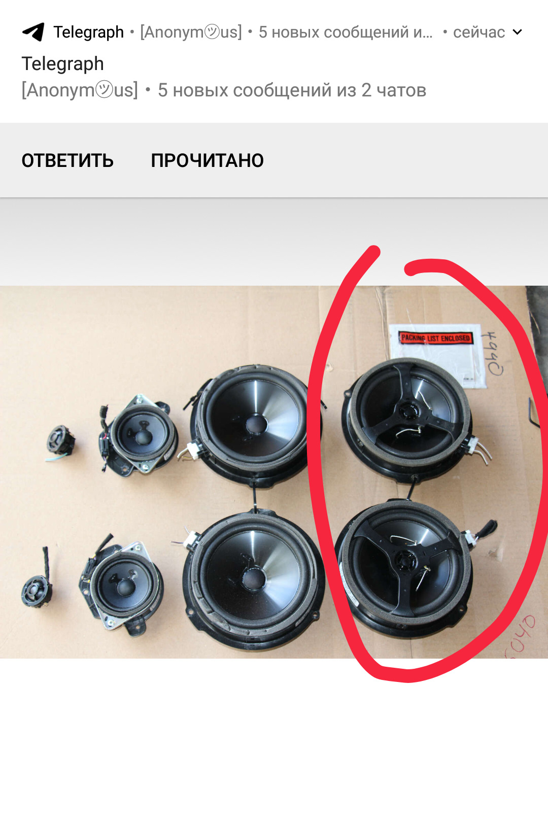

Вот это полноценный шейкер 12.1 (сама на фото нет)
Выделил задние динамики этого комплекта. Так они должны выглядеть.
спасибо, разобрался, визуально понять какой динамик можно по магниту, у задних динамиков если смотреть с багажника большой магнит, как на фото которое я скидывал, значит двухполосные, а если маленький то обычные)
SEXATTACK
Непонятно на этом фото.
Есть ещё и динамики на боковых элементах возле задних сидений. И получается
1 — центр 1 шт.
2 — ВЧ на стойках 2 шт.
3 — СЧ на дверях — 2 шт.
4 — НЧ на дверях и за сидениями — 4 шт.
5 — широкополосные на задней полке 2 шт.
6 — сабвуфер в багажнике 1 шт.

ПРиветствую, сейчас в процессе выбора мустанга, спасибо большое за статьи, очень ценно :) есть вопрос
"Наличие 2 работающих(!) приборов (oil и boost) на алюминиевой панели между воздуховодами (если один из них не работает, значит просто установлена панель от Перфоманс, но сама машина в бюджетной комплектации)"
Значит ли это что на аукционах только по этому можно определить комплектацию PP, то бишь если нету то это 100% не PP, все остальные параметры ПП на большинстве фото не определить. А есть авто с этими приборами, но на тряпке, с калькулятором и т.д.
Привет!
Если нету — 100% не с ПП.
Если есть — 50% что с ПП)) потому что может быть и установлена только панель от ПП самим владельцем. (Но в сша так редко делают) в основном это в наших странах уже перепродавцы стараются нае… обмануть покупателя.
Для пущей уверенности смотри на диски, на суппорта на фотографии наклейки с ВИНом, где сразу видно какая главная пара в редукторе.
По этим показателям сразу понятно с ПП машина или нет.
