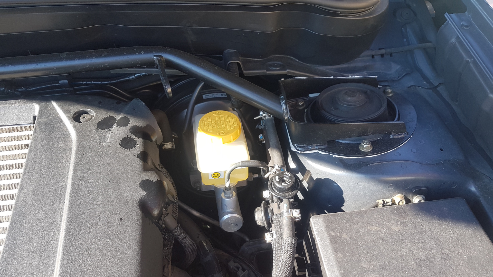

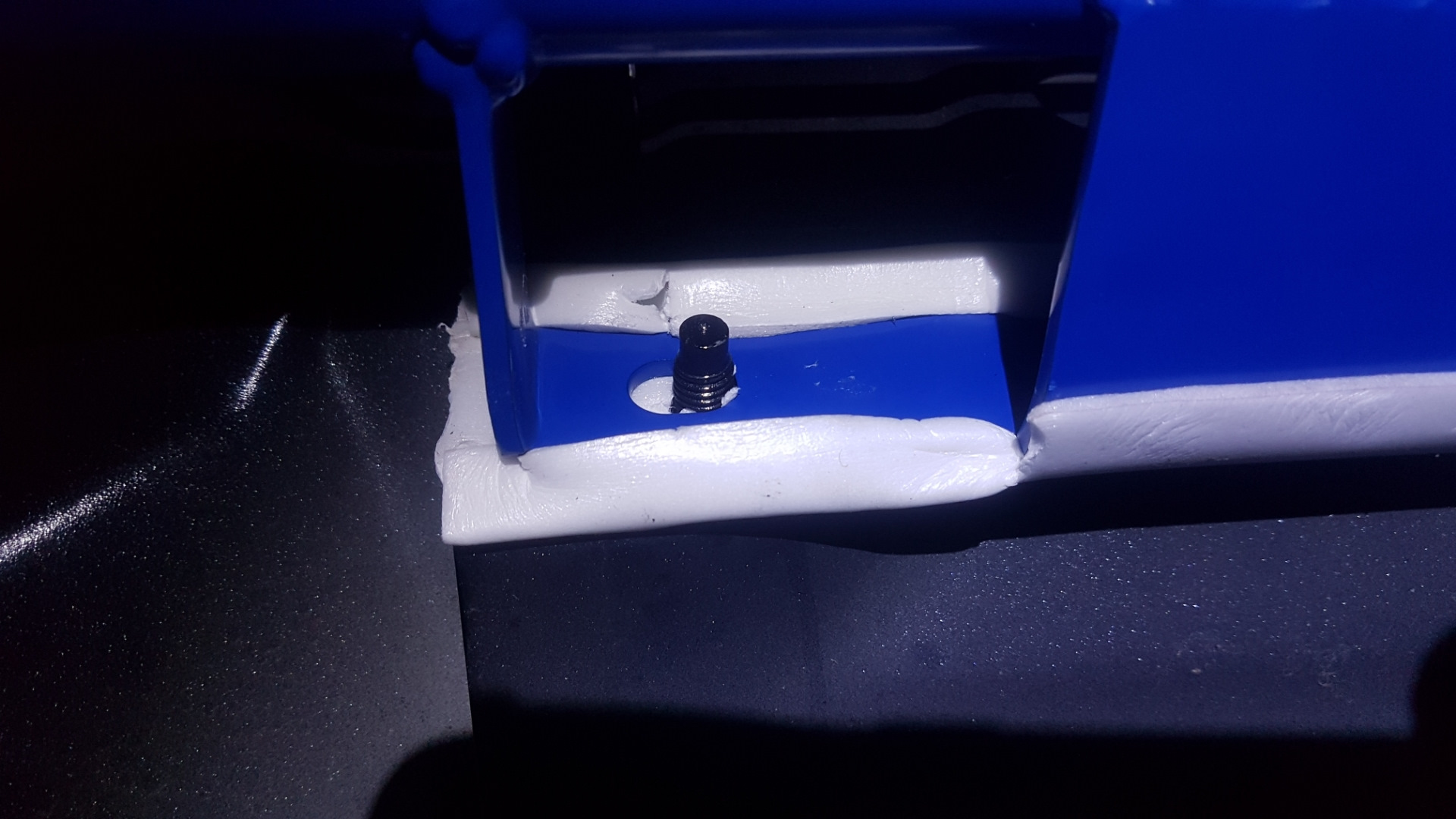

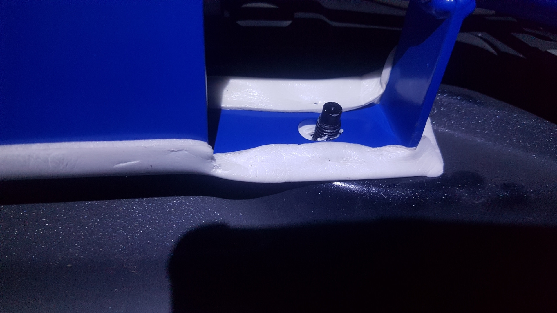

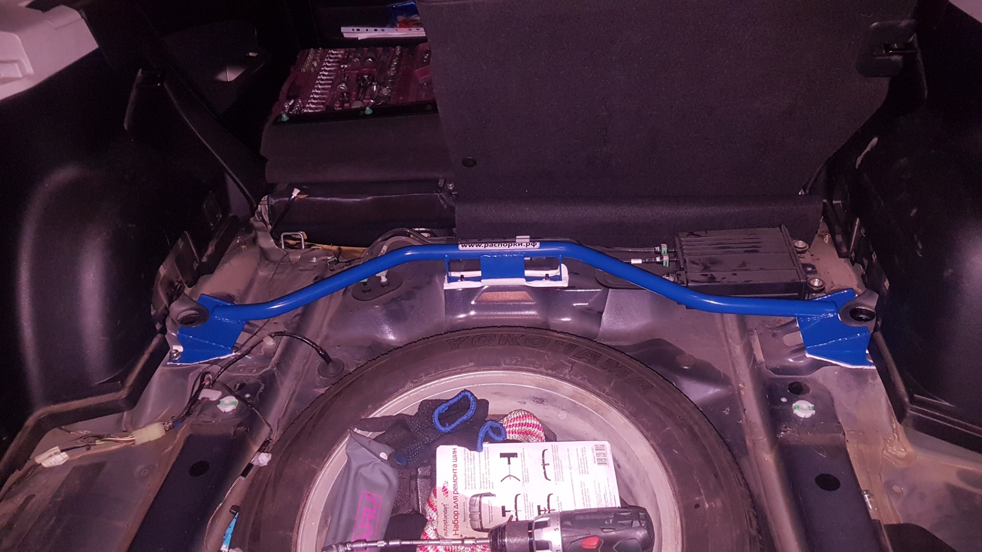

Распори поставлены не для спорта и пантов, а для придания кузову нормальной жестокости, чтобы кузов не менял зазоров и его не крутило на неровной дороге .
Разницу заметно сразу ! кузов стал гораздо плотнее. Переезд рельсов и лежачих полицейских стал без изгибания кузова, а за счёт ходов подвески .

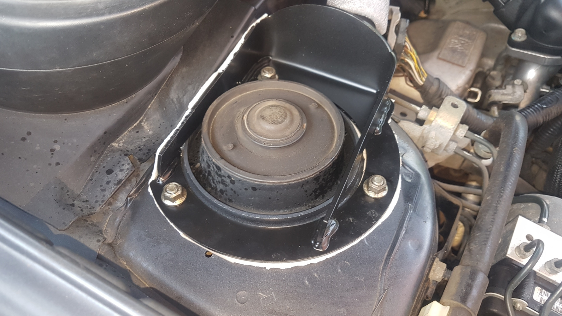

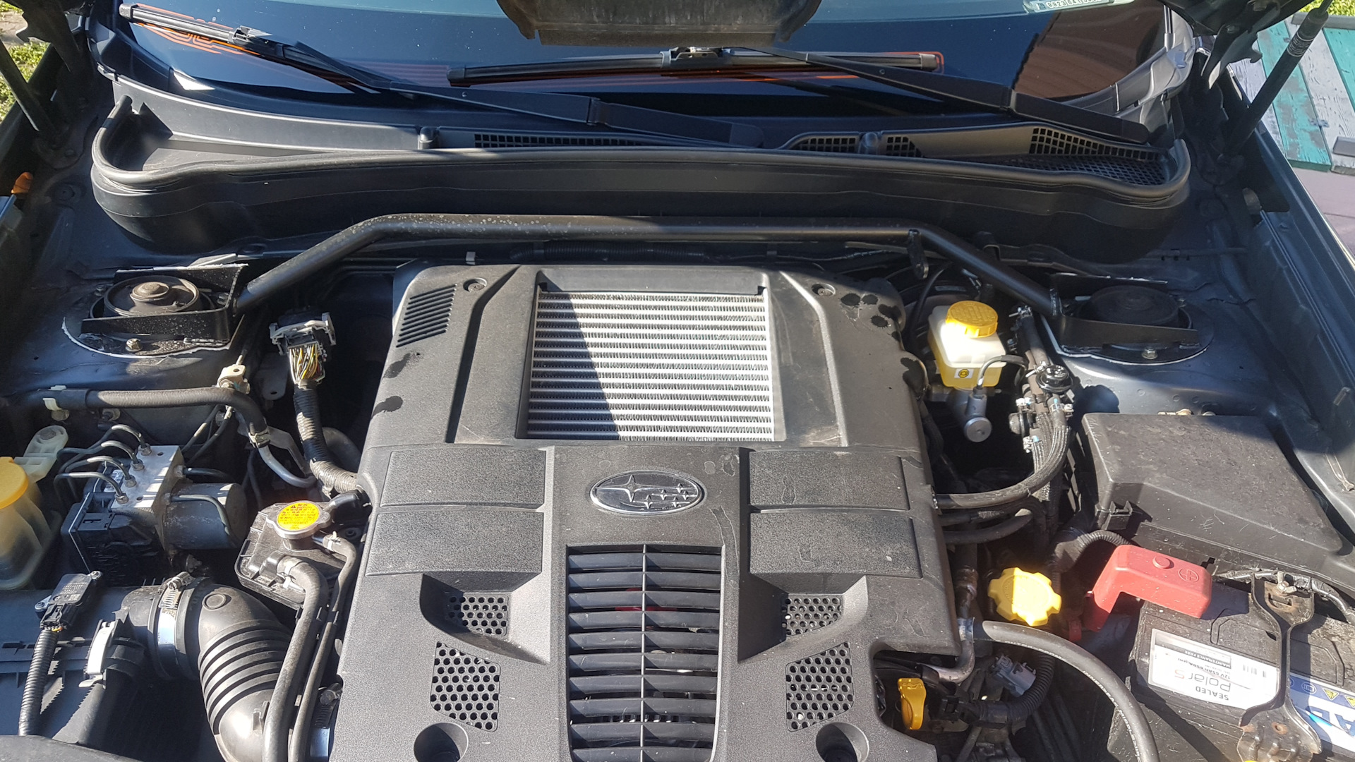

Монтаж несложный, переднюю верхнюю поставил прям во время обеденного перерыва на парковке возле работы .

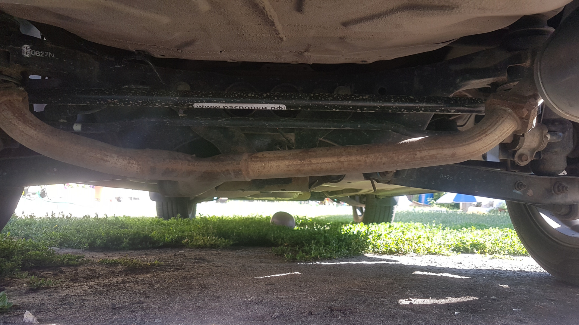

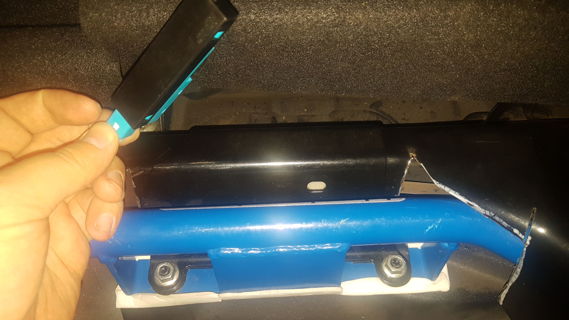

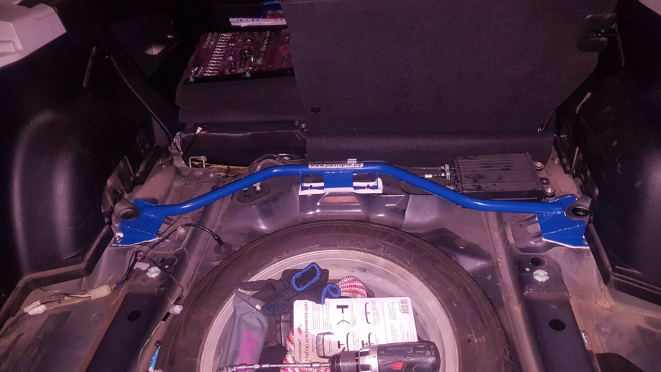

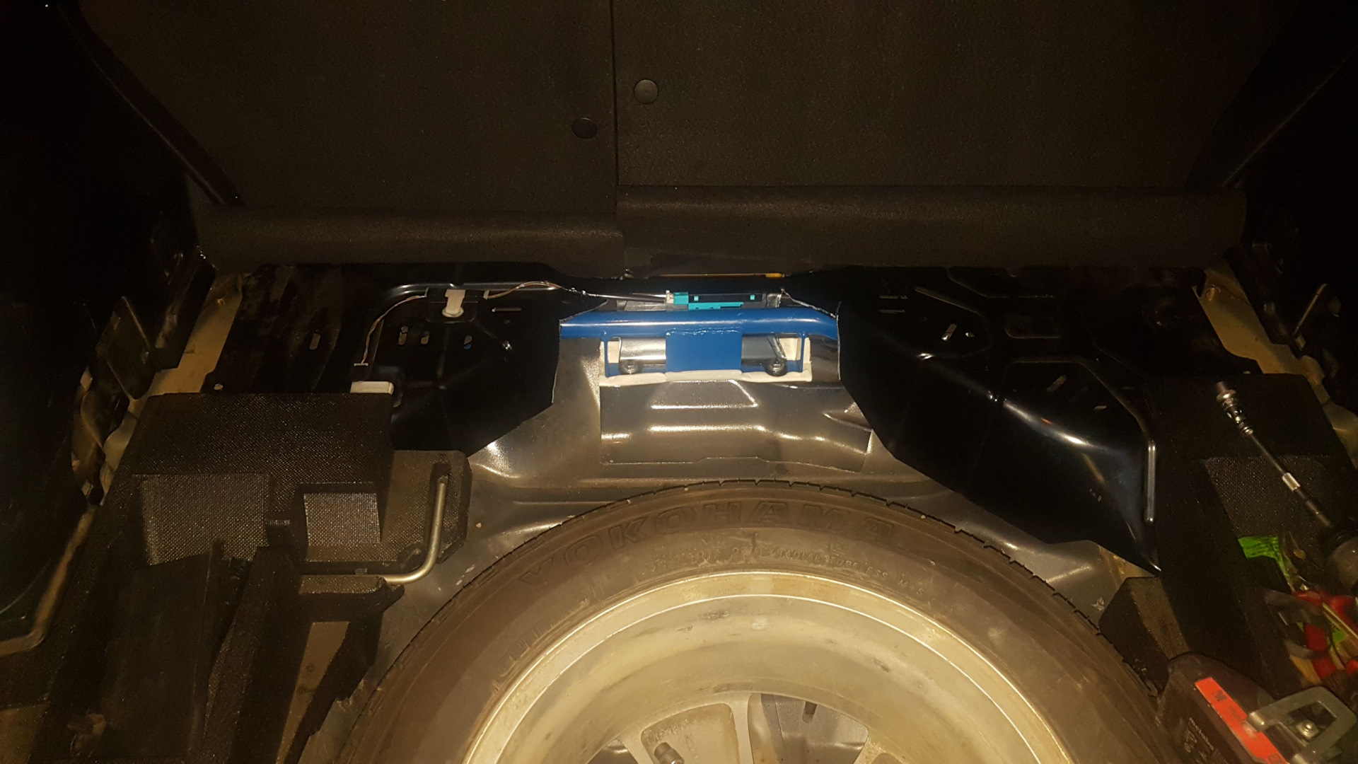

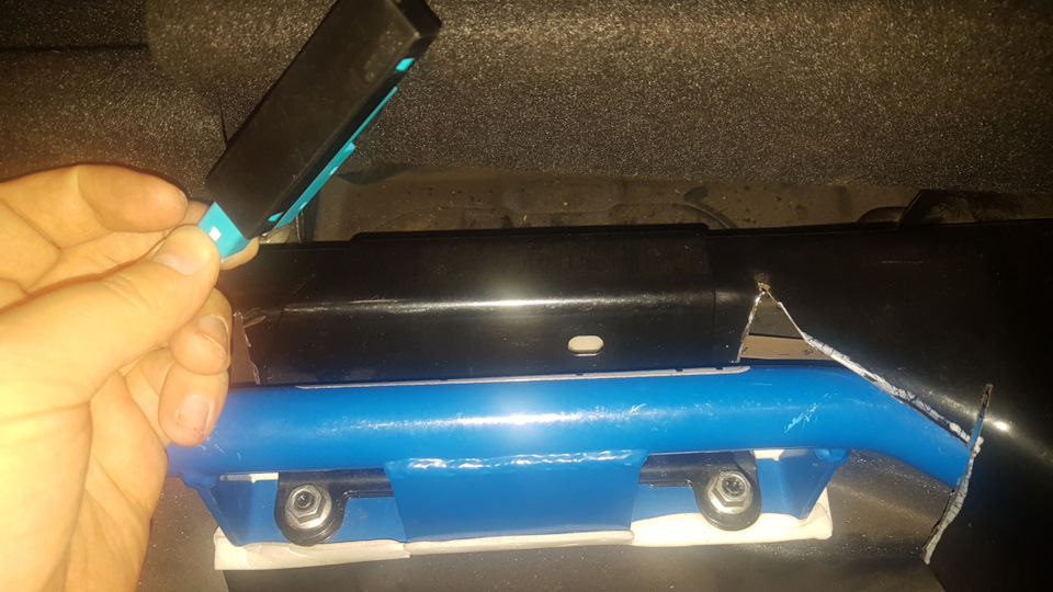

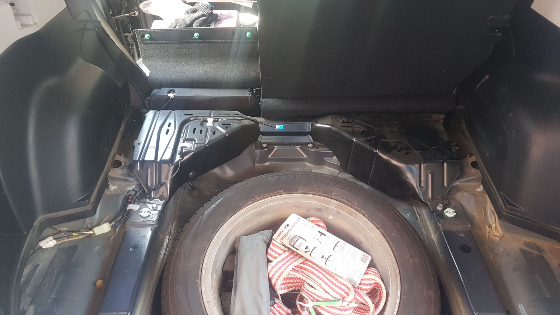

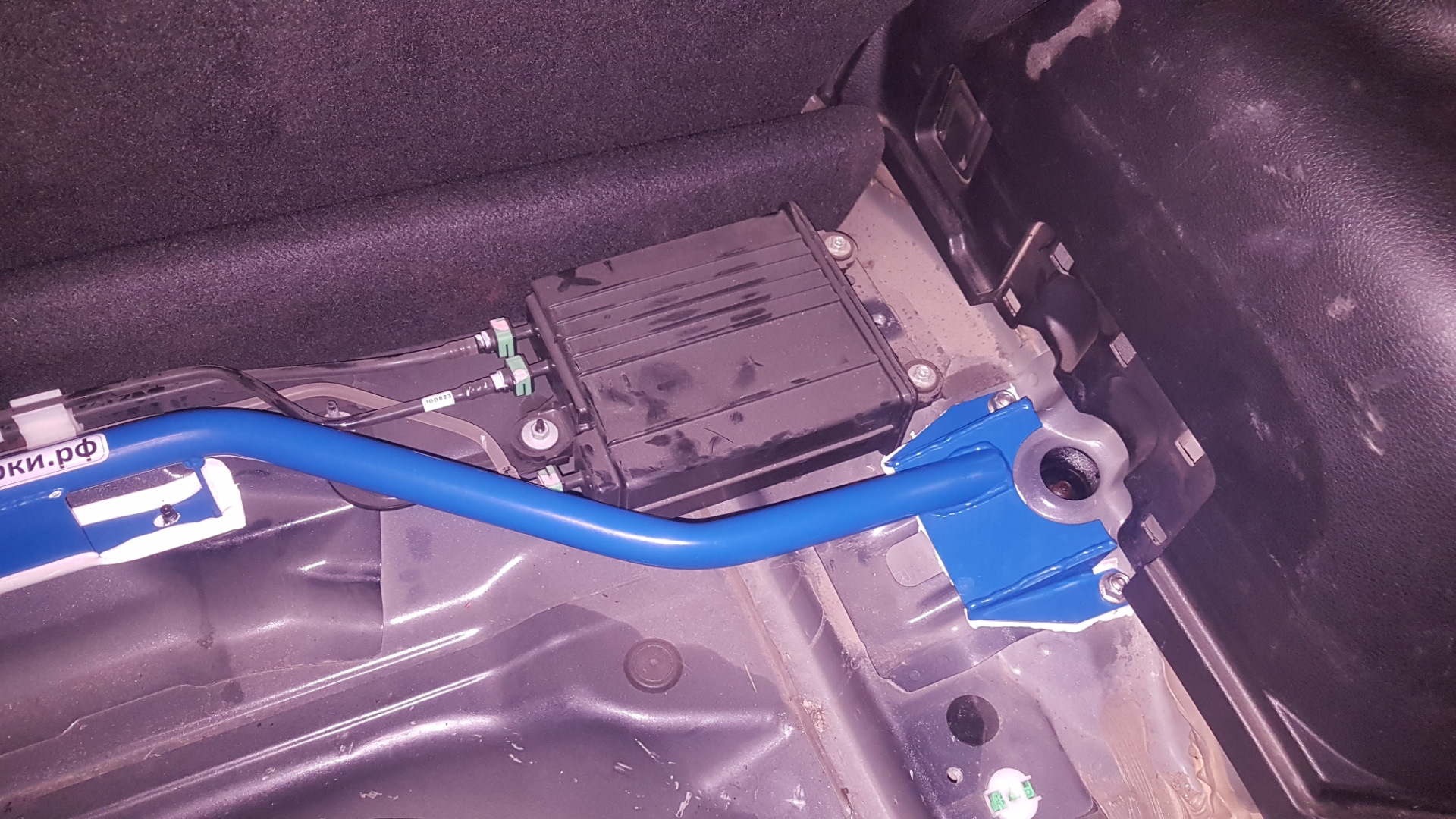

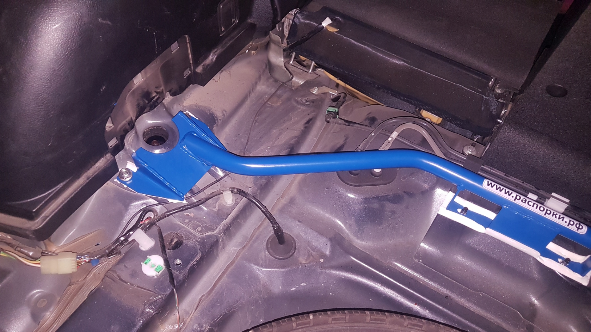

Заднюю без болгарки не поставить, надо пилить защиту .На аутбэке проще там пенопласт .
Заднюю нижнюю неудобно, надо пачкаться и лесть под машину . Оставил это для сервиса )) за 200р они её прикрутили,

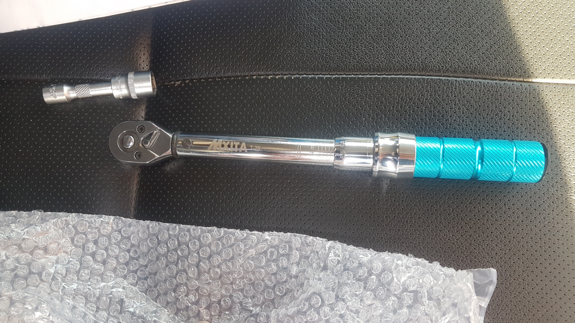

Всё затягивал динамометрическим ключом как по мурзилке.
Покупкой и установкой доволен на 110%
Единственно что не подошло так это датчик бесключевого доступа . буду думать куда его прикрутить.
Скинул информацию на сайт распорки РФ, сказали сделают для него посадочное место.

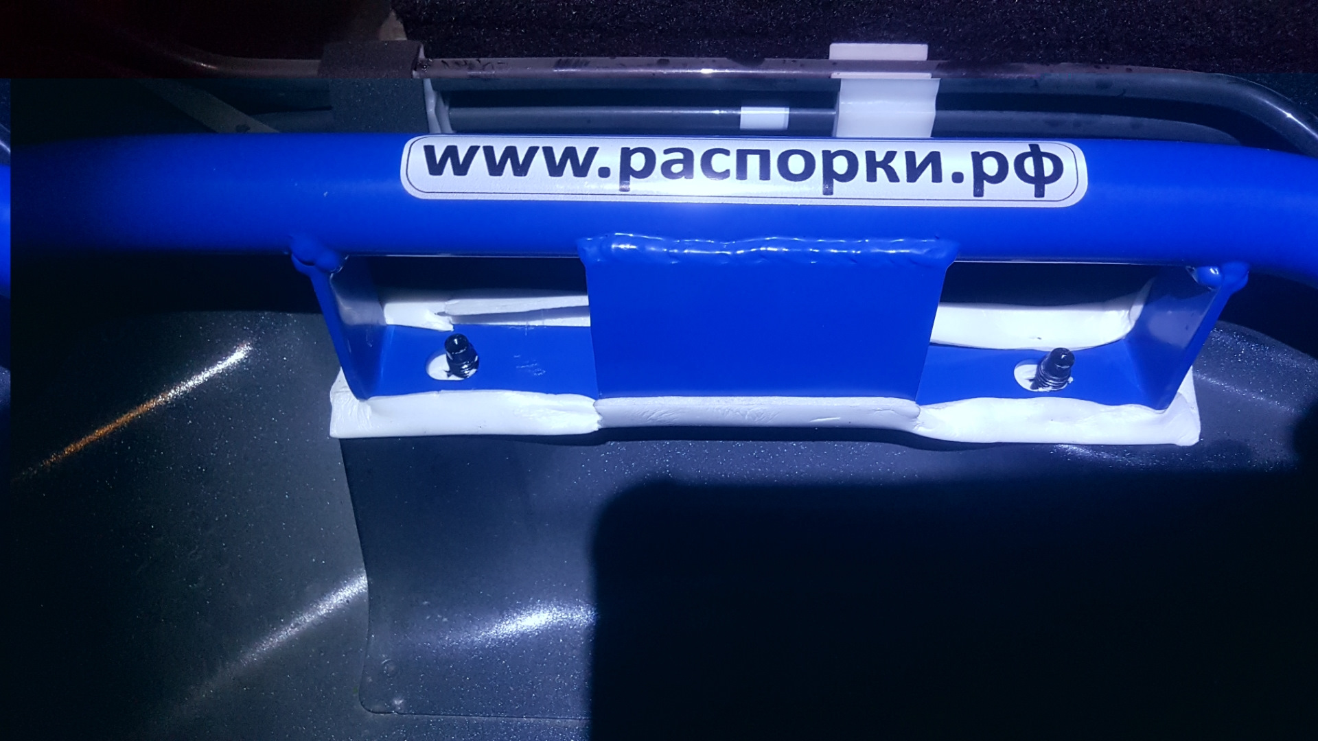

Кстати про качество, оно достойное . Все отверстия подошли без применения усилий .
Заказал второй комплект на аутбека 2007 года .

Страшные они у них … как я
Да вроде нормально . Я даже сейчас не замечаю .
Ну и они под капотом, я туда заглядываю очень редко
блин, передняя страшная
Класс! Тоже себе закупил, переднюю поставил, эффект сразу чувствуется, закатывается в повороты, как тележка в супермаркете )) без раскачки )) подскажи момент затяжки болтов пожалуйста!
Гайка крепления верхней опоры телескопической стойки к кузову
М8
20,0–24,0 (2,0–2,4) Н·м (кгс·м)
