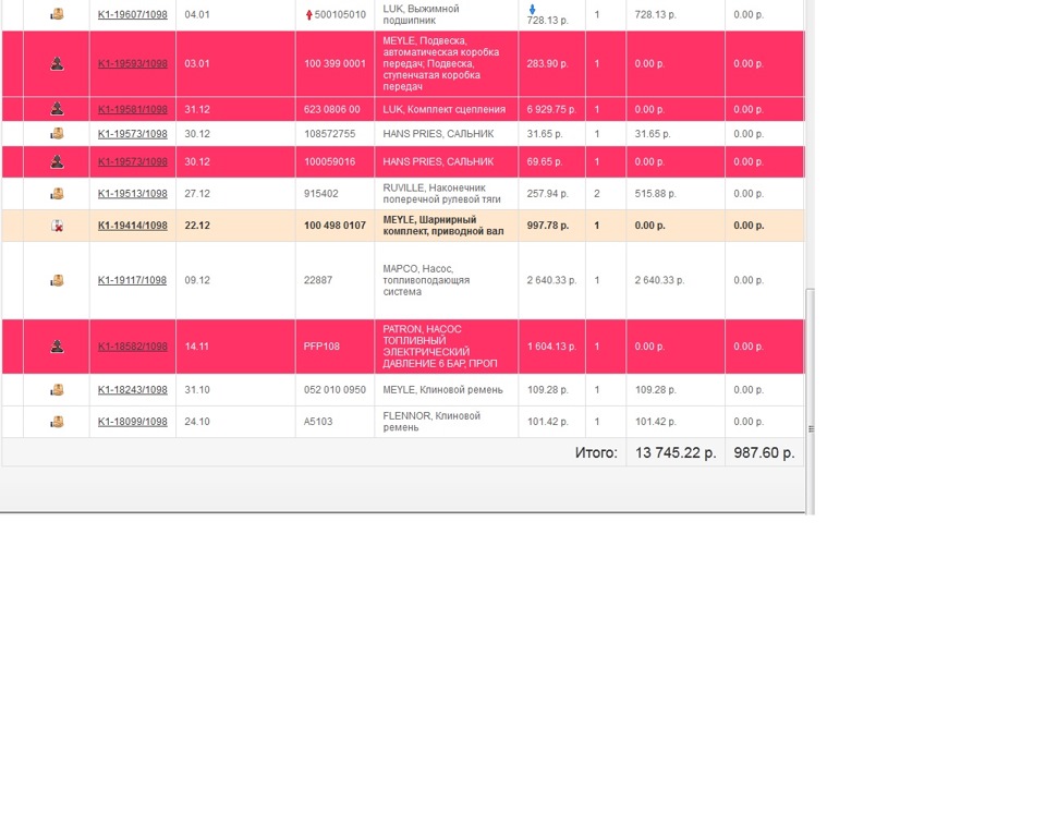

и так что было поменяло и сделано с момента покупки т.е. с лета 2014)
начнем с задней подвески:
поменял задние шаровые, задние амортизаторы, задние опорные подшипники, отремонтировал сходразвальные тяги, поменял сайлентблоки рычагов(4 шт).
спереди поменял шаровые, рулевые наконечники, заменил все сайлентблоки рычагов(4 шт) + подрамника(4 шт)
заменил сцепление снимал коробку 2 раза, поменял сальники на кпп : штока, первичного вала и шрузов, + сальник коленвала задний)
починил джедай а именно : поменял фильтра разобрал и прочистил руд, + настроил давление по манометру на холодную 1,5 как прогреется 3,7, системное 5,2 + поменял топливный насос, хотя дело было не в нем.
и по мелочам:
убрал люфт кулисы перебрал карданчик, + залил герметиком вокруг лепестков шара кулисы
поменял моторчик печки, старый визжал,
поменял ремни генератора и гура)
поменял масло в коробке и заднем редукторе.
у кого какие вопросы спрашивайте чем смогу — помогу)
фоток нету ( не начего фоткать
все работы были проделаны лично в гараже.

Привет! Подскажи пожалуйста по сальникам приводов на Кваттро КПП. Они случайно не такие же как на моноприводных? По каталогу на кватру нету(
Привет, одинаковые с моно
Спасибо! А то я все каталоги по Кваттро КПП перерыл, нигде номеров нет.
привет. что ставил в подрамники? по етка идет только оригинал
если в передний то ромашки поставил вроде от моно привода, задний не трогал дорого и оригинал тока
забыл :
поменял подушки двигателя и кпп
