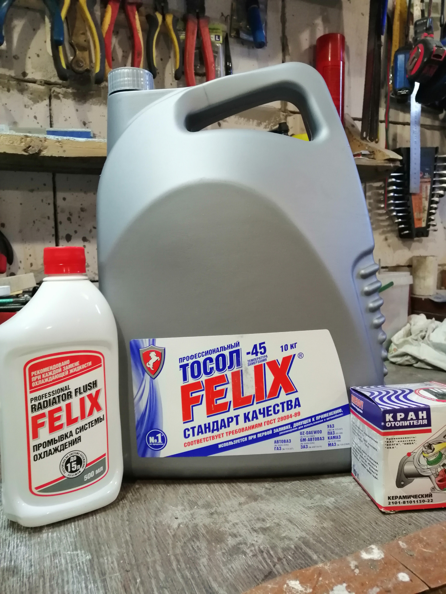

С наступлением жары, автомобиль начал греться. Причем на ходу температура вообще не разу не опускалась ниже 90 градусов. Уточню ещё в мае было все более менее, только не пойму либо температура же из за жары росла либо из за неисправного термостата. Ну начну по порядку.
Что я проделал.

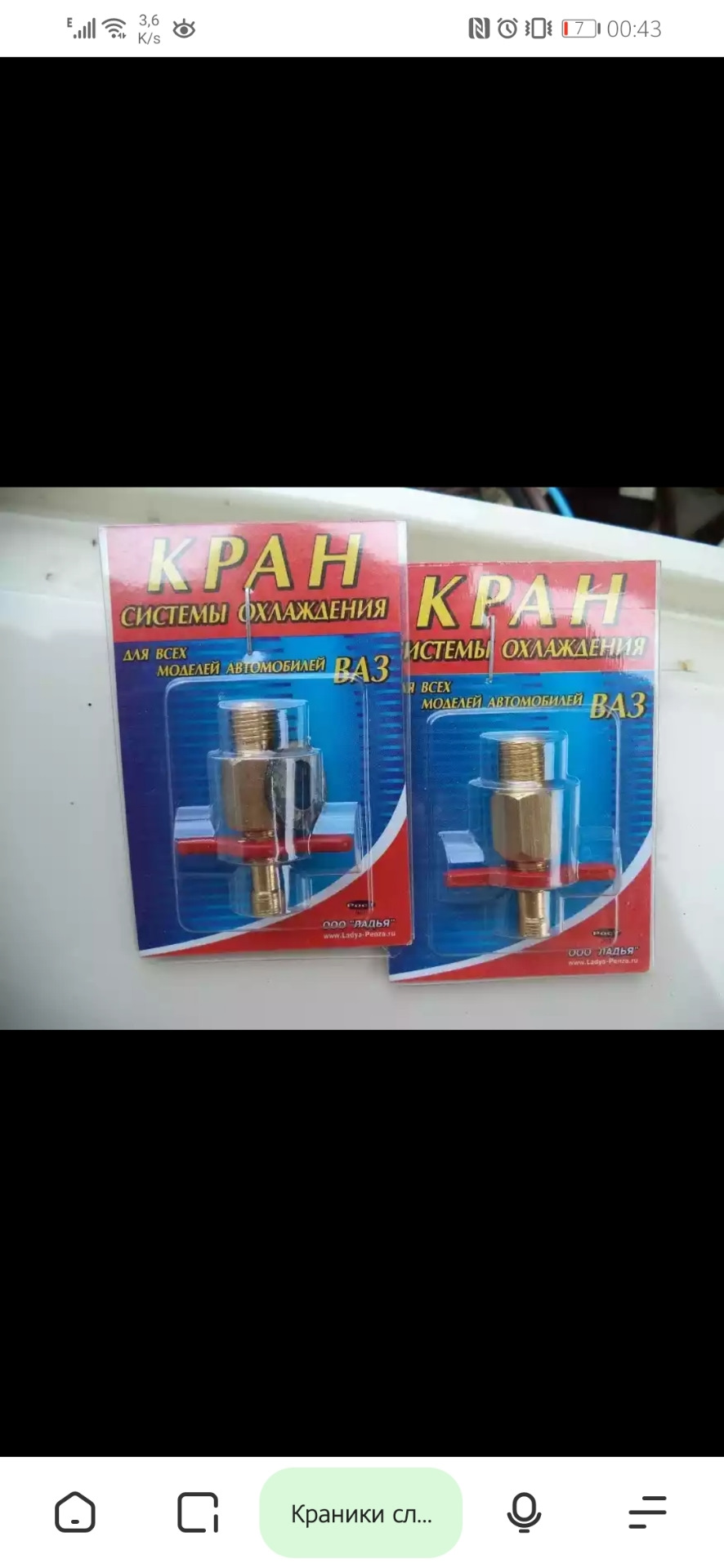

Решил в этот раз чтобы не париться с утерей, долгого спуска охлажайки решил поставить краники на радиатор и блок.
Быстро открутил гайку на блоке и сразу закрутил краник, охлаждайки пролилось по минимуму. Ну не тут то было, изначально я думал что на него налезет обычный топливный шланг, но краник слишком тонкий, ехать в магазин было уже не на чем, поэтому намотал на краник пару слоев изоленты и натянул бензиновый шланг. Открыл всю систему, чтобы начал поступать воздух, но либо из за того что шланг был слишком длинный, либо из за чего ещё, жидкость не хотела сливаться.
И тут мне пришла дебильная идея, а давай как как с бензом, помогу ей слиться, по итогу, не успеваю убрать шланг, тосол еба.ул мне до горла🤢, я на доли секунды почуял его сладкий вкус, и ещё через секунду понял что не могу сделать вдох😰. Стою задыхаюсь, потихоньку, потихоньку начинаю дышать, и бегу к крану с водой. Фух😓 еле отпустило. НАРОД НЕ КОГДА ТАК НЕ ДЕЛАЙТЕ! Он ядовит!
По итогу позвонил товарищу и съездил с ним за нормальным шлангом, подошёл тонкий, сказали газоотводящий. Приезжаем. Я накручиваю второй краник на радиатор. Вставляю шланг и процесс слива пошел, прада не так обильно как хотелось бы. Но ладно. Пошёл пока снимать краник печки.
Сняв краник начал спускать охлаждайку с блок. Впринцыпе краники удобная вещь. Но слышал он может отломиться в блоке цилиндра. Буду осторожнее.

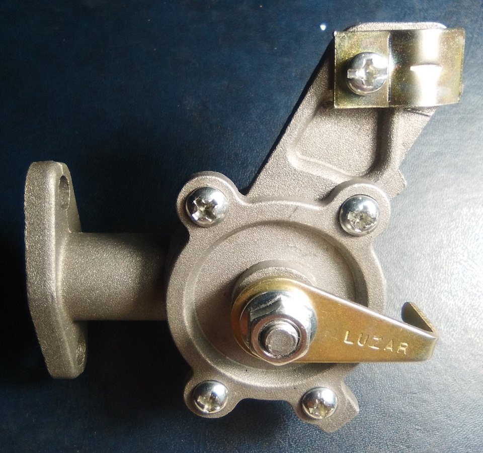

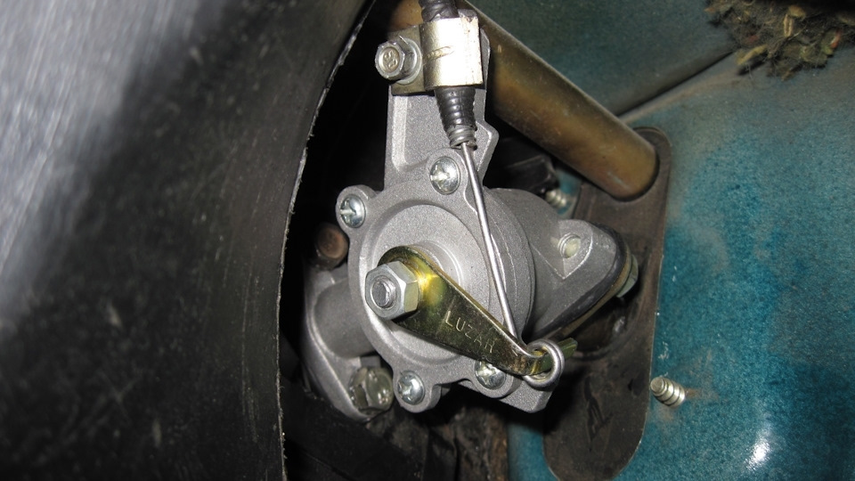

Краник печки в этот раз решил взять подороже. Ну можно сказать самый дорогой из двух которые мне предложили.😁
Это керамический кран, ну впринцыпе как и бывший. Но этот вроде как разборный, и я видел его даже как его обслуживают. Надеюсь он походит.
Установив краник, опять с потерей кучи нерв, и высказанных нехороших слов на инженеров ВАЗа, кран был установлен.
Следующим этапом было, снять вентелятор, и снять радиатор.
Решил по пути промазать вентелятор, так он немного подсвистовал. Разобрал заднюю часть, и оказалась что сзади нет подшипника, а до переднего добраться не получилось, ну хотябы промазал ту часть которая трется без подшипника и собрал все обратно.
Снял радиатор чтобы промыть, настроил Керхер и начал его промывать. Не нужно сейчас критики. Промывал я его правильно, держав пистолет под углом, чтобы не загнуть соты. Правда он был не особо и грязный, но промывка не помешала, так же помыл его и внутри, заполнив его пару раз, не вылетило не чего, видемо он чист.
После был процесс установки радиатора и вентелятора обратно.

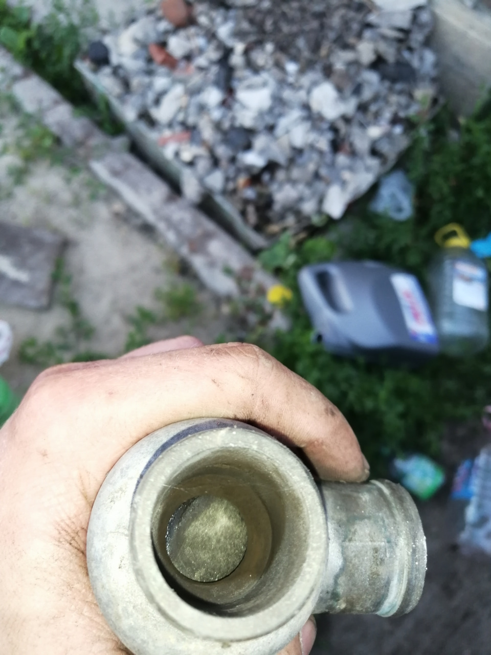

Так же сразу заменил и термостат на новый, так на него у меня было больше всего сомнений, что он не исправен.
Клапан был какой то кривой ещё тогда. Но как то он работал до лета.
Читал что хороший термостат фирмы "ПРАМО", он кстати и дороже всех которые мне предложили. Но брать я его не стал, так как он уже из коробки зачем то немного пропускает воздух. Поэтому взял предыдущий по ценовому сегменту, термостат фирмы "БЕЛМАГ"
Оставил старые патрубки так как менял их только два месяца назад.
И тосол залил тот же. Так как я его тоже менял два месяца назад вместе с патрубками. Правда он стал зелёный🟢 вместо голубого🔵. Но ладно думаю это не его свойства не повлияет.
В общем собрал всю систему, и начал заполнять ее. Узнал что если снять патрубок с инжектора то он будет заполняться лучше. Так и сделал.
В процессе заполнения сразу заметил, что прогрев двигателя идёт дольше. И теперь при езде температура 88, 90, градусов.
Но все же быстрый нагрев на стоящей на холостых машины идёт довольно таки быстрый. Впринцыпе как и раньше. Не знаю может это и нормально. Но у товарища ваз 2112 и на холостых у меня вентелятор сработал 3 раза, у него только 1 раз. Он говорит это потому что у меня тосол, а не антифриз. Хрен знает короче почему так. Возможно кто знает, расскажите.
В общем вот так💁♂️

Данный краник очень хороший, у самого такой же. Но единственное из личного опыта скажу, что его лучше всего перед установкой разобрать и родную прокладку с двух сторон грамотно промазать герметиком и потом дать сутки просохнуть. У меня на первом таком кранике не долго прокладка прослужила, и тогда я тогда по неопытности не разобрав просто снаружи щели промазал, в итоге года на три или даже четыре хватило, прежде чем капать по тихой начал. Потом хотел разобрать и смазать по нормальному, но болты так прикипели, что капец. Сверлить не стал, купил такой же новый и уже сразу с разбором как следует грамотно промазал. Грамотно, это когда герметика по нормальному намазано а не так, что аж огромными кусками наружу и внутрь всё при затяжке выдавливается. И плюс если раз в месяц-два будешь краник открывать-закрывать что бы не закисал, то он реально дохрена прослужит и ни какую сантехнику присерать не надо. Хотя у него не столько прокладка сколько просто резинка которая со временем усыхает и начинает пропускать.
