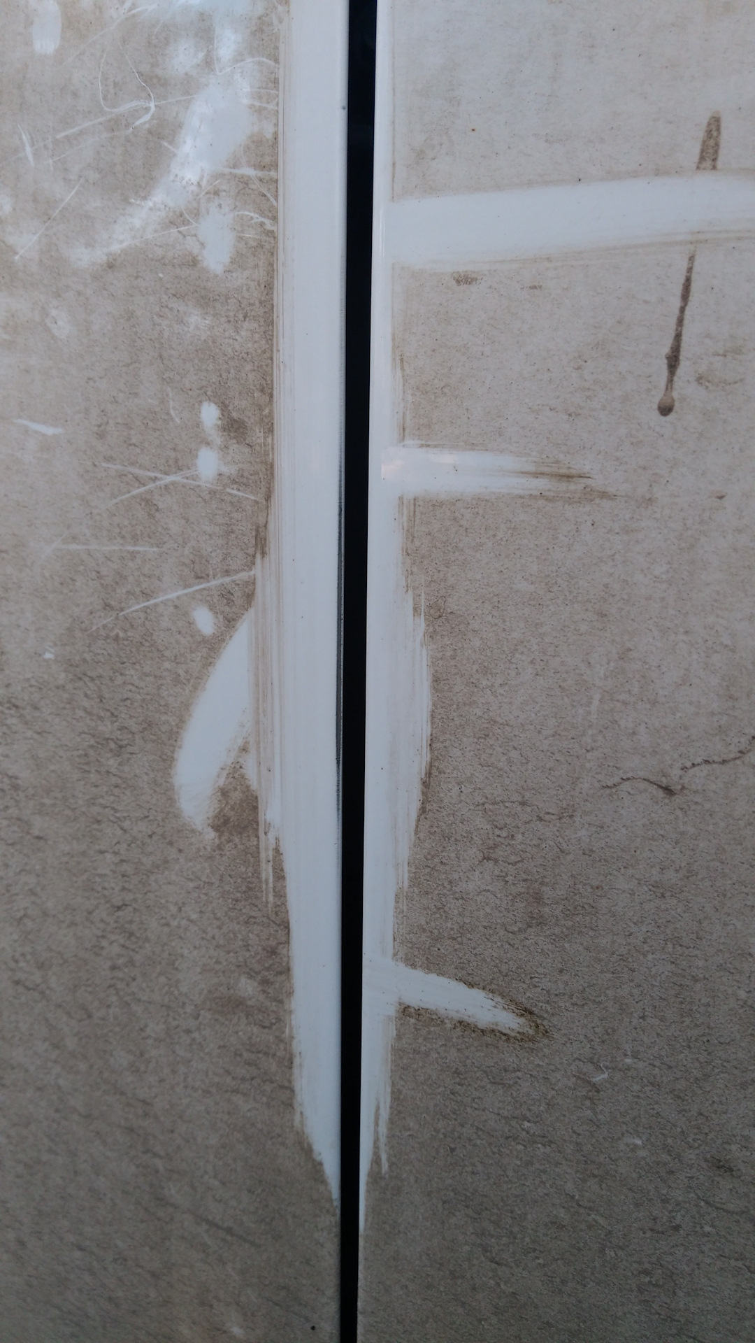

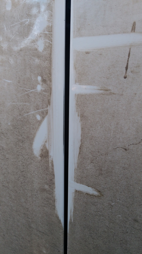

Впервую очередь мне нужно было подкрасить скол на водительской двери.
Сначала поверхность обезжирил.
Обезжириватель брал такой:
Потом вот такой ремонтной краской закрасил скол.
Уже на фото увидел, что тонкая полоска внутри не прокрасилась.
Так уже лучше.

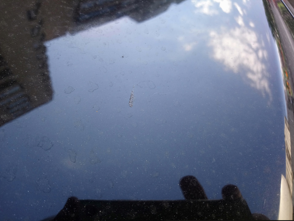

Следующим объектом моих забот были следы смолы от почек с дерева. Вот такие:
И такие…

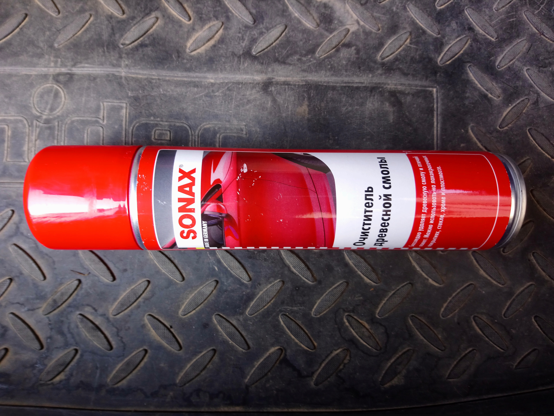

Для решения этой задачи был приобретен специальный очиститель. Вот такой:

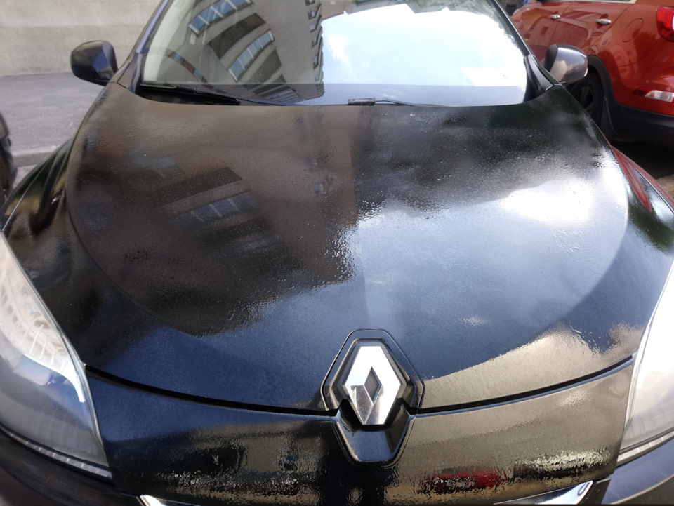

Производитель рекомендует перед очисткой помыть машину шампунем с защитным воском собственного производства. У меня же была вот такая "сухая" мойка:
На нёс её на капот и оставил на 2 минуты.
Затем стёр первой тряпкой и "располировал" второй.

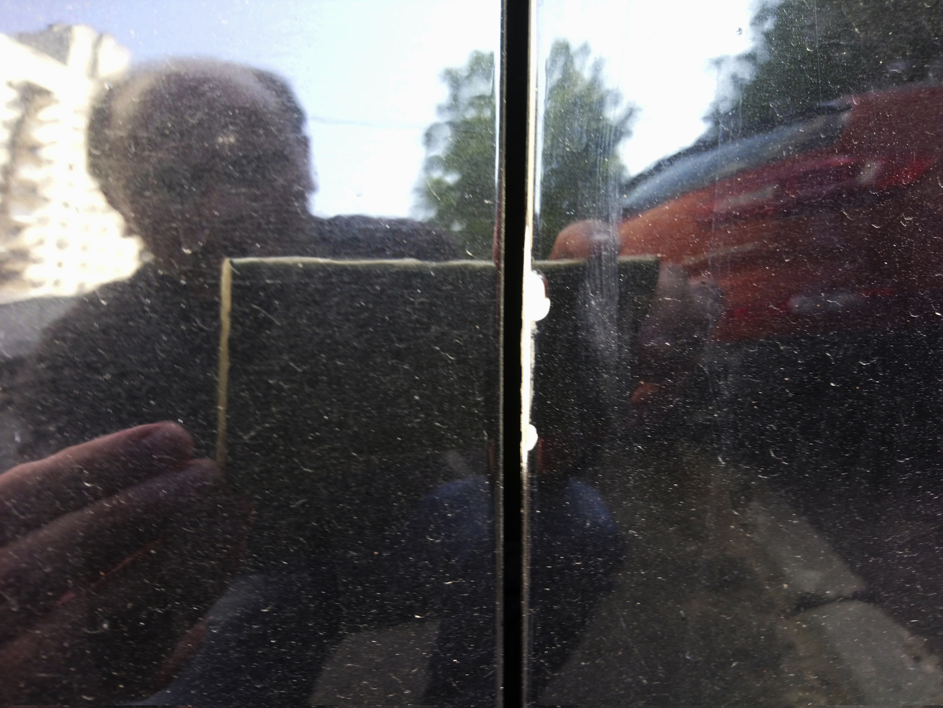

Смола никуда не делась.
В этом ракурсе хоть и плохо, но видно, что точки смолы остались.

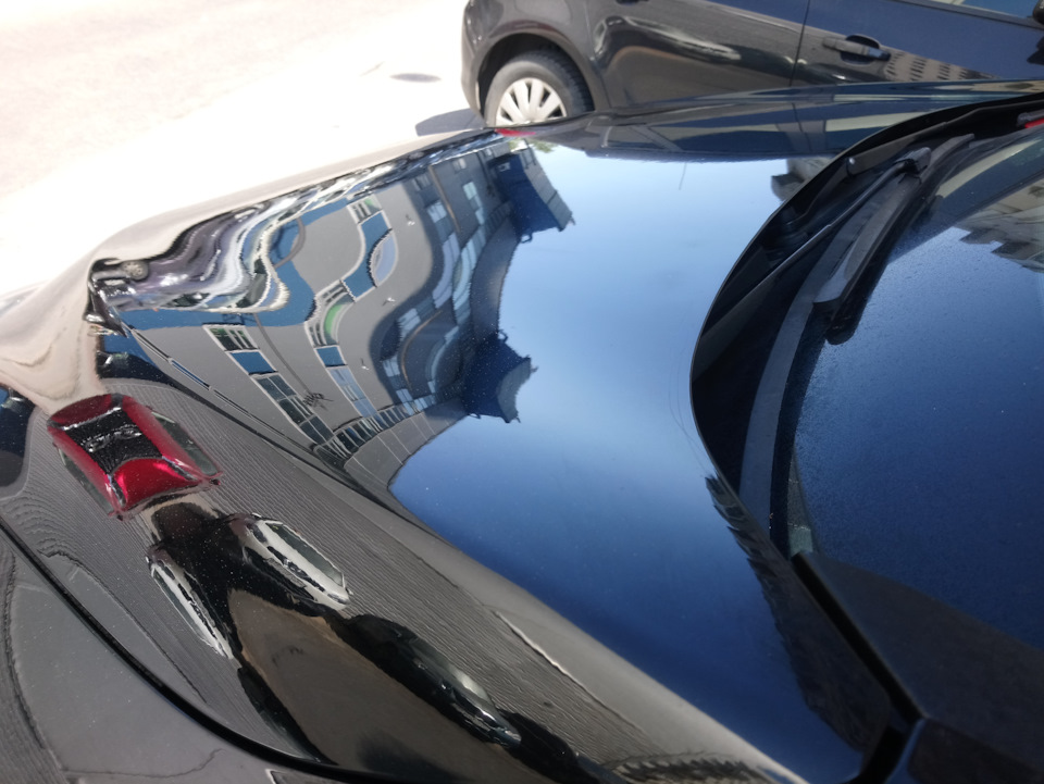

А вот это уже после удаления смолы средством, которое я показал выше. Результатом я в целом доволен.

А что с торцом двери? Больше не на скол похоже, а на трение о грязеотбойник/пыльник крыла натерто примерно как у меня было.
Да. Скорее всего от трения. На пластмассовой полосе за дверью есть ответная часть этого трения.
Но края не плавно стёрты, а как-будто сколоты.
И полоса эта пластиковая достаточно подвижна в этом месте. Не могла она сколоть краску, а стереть — да.
Странно всё это…
Может сразу не заметили, вот и от времени отшелушило в итоге мойкой. Там если ничего не делать, ржавеет весьма быстро, т.к. оцинковка то стёрта тоже.
ЗЫ: а у 2 л. сборка где была?
Как заметил, сразу заморочился с подкраской. Действительно, не столько для эстетики, сколько для избежания коррозии.

Краска кудовская слабовато держится, motip бы найти
У неё и запах какой-то странный…
Лет 5 назад довольно глубоко поцарапал белый кухонный стол. Царапки заделал какой-то белой автокраской. Тоже из такого же маленького пузырька. Эта краска пахла ацетоном, давала сильную усадку, но до сих пор держится. В ПН постараюсь фотку скинуть.
Два раза красил и обо раза слезло, от мойки. Купил эпоксидный грунт мотип, сначала им покрашу.
У Кудо есть ещё ремонтный лак. Может имеет смысл его купить и сверху покрыть?
