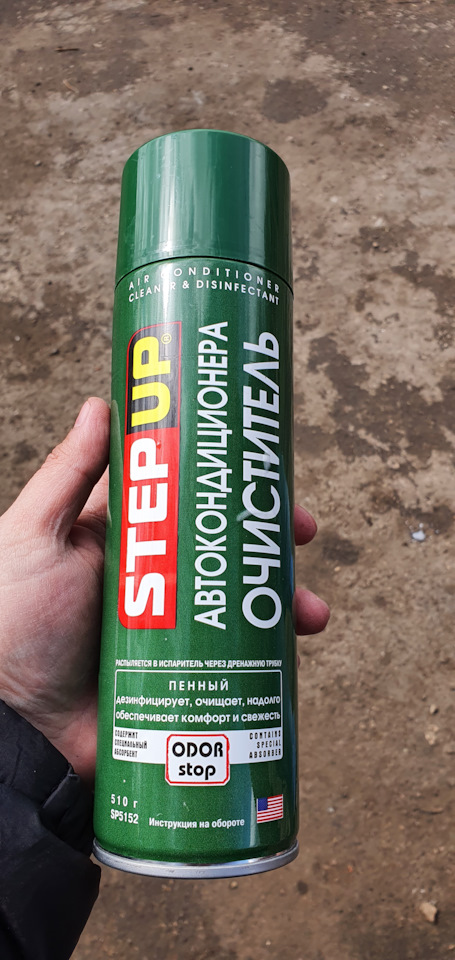

1. Почисти испаритель.
2. Поменяй фильтр салона.

Я лично начинаю поездку с включенным на полную кондеем и открытыми окнами, так быстрее кондей в себя придет, потом, когда по ногам холодок пойдет хороший, закрываю окошки и наслаждаюсь холодным воздухом. В пробках, конечно, похуже, но не так, чтоб прям "просто воздух". Думаю, диагностика поможет, иначе это гадание на кофейной гуще. Возможно, испаритель весь в гуане, а может и действительно хладагент
