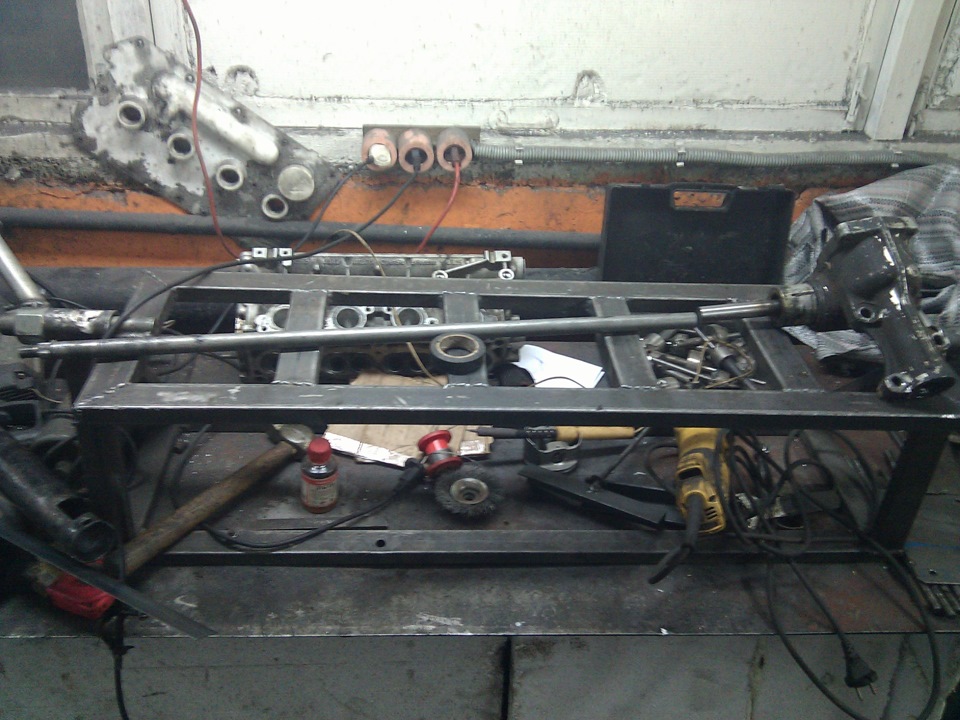

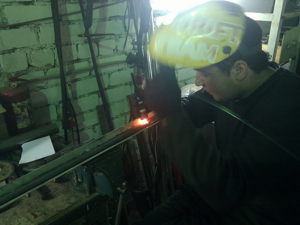

итак, в записи биг проблем с рулевым редуктором :( я расписал проблему. и вот, теперь представляю на ваш суд решение которое было реализовано нашей командой "Экспериментальный цех Яртюнинг".

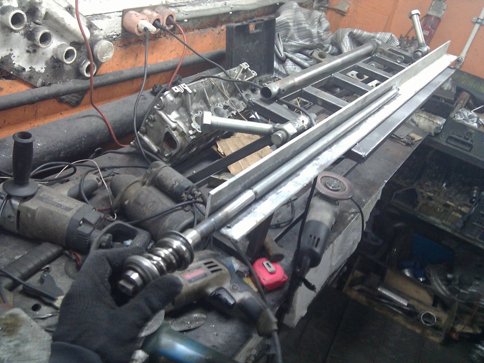

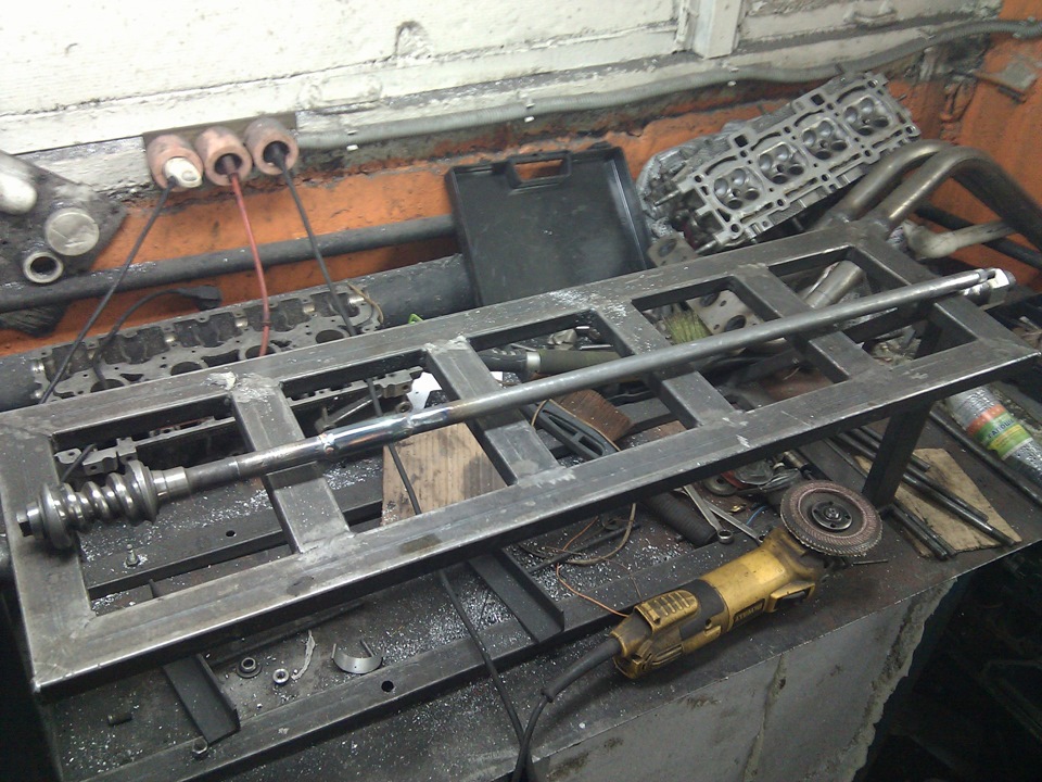

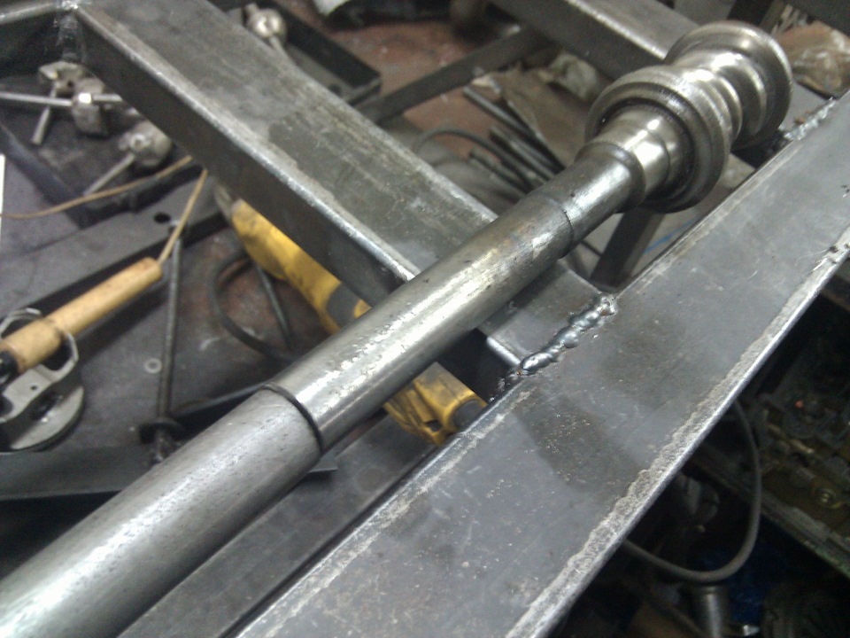

решено было отрезать от старого редуктора вал, и приварить его к новому. итак, размечено, отрезано

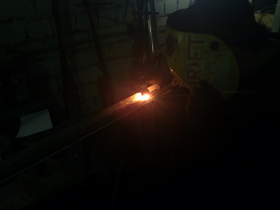

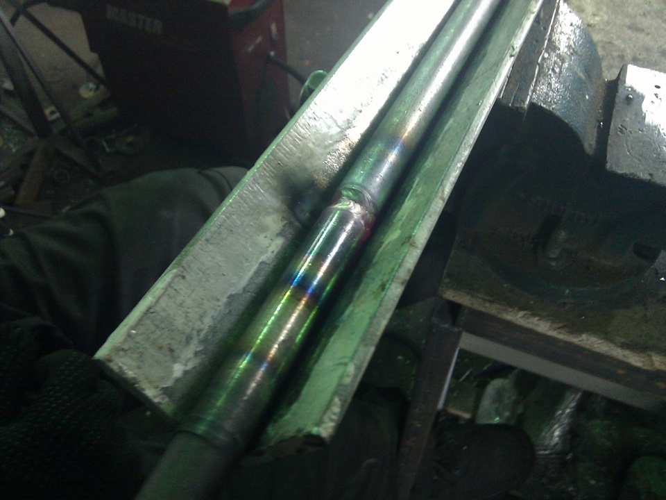

для того чтобы соблюсти соосность Женя предложил просто положить в уголок, и на нём уже варить.

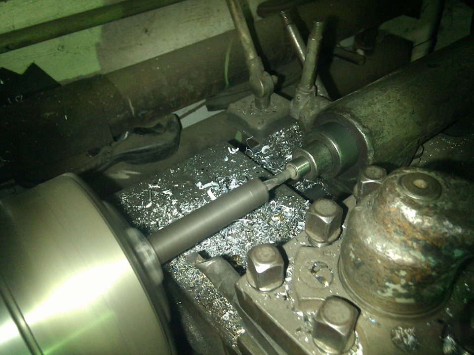

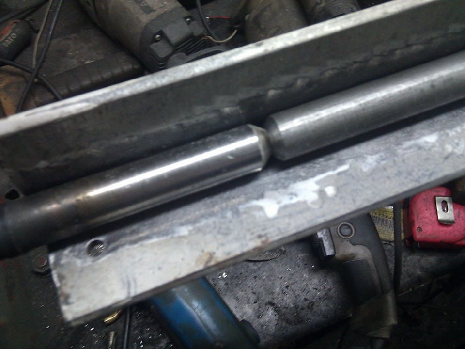

на станке проточили конусы под сварку

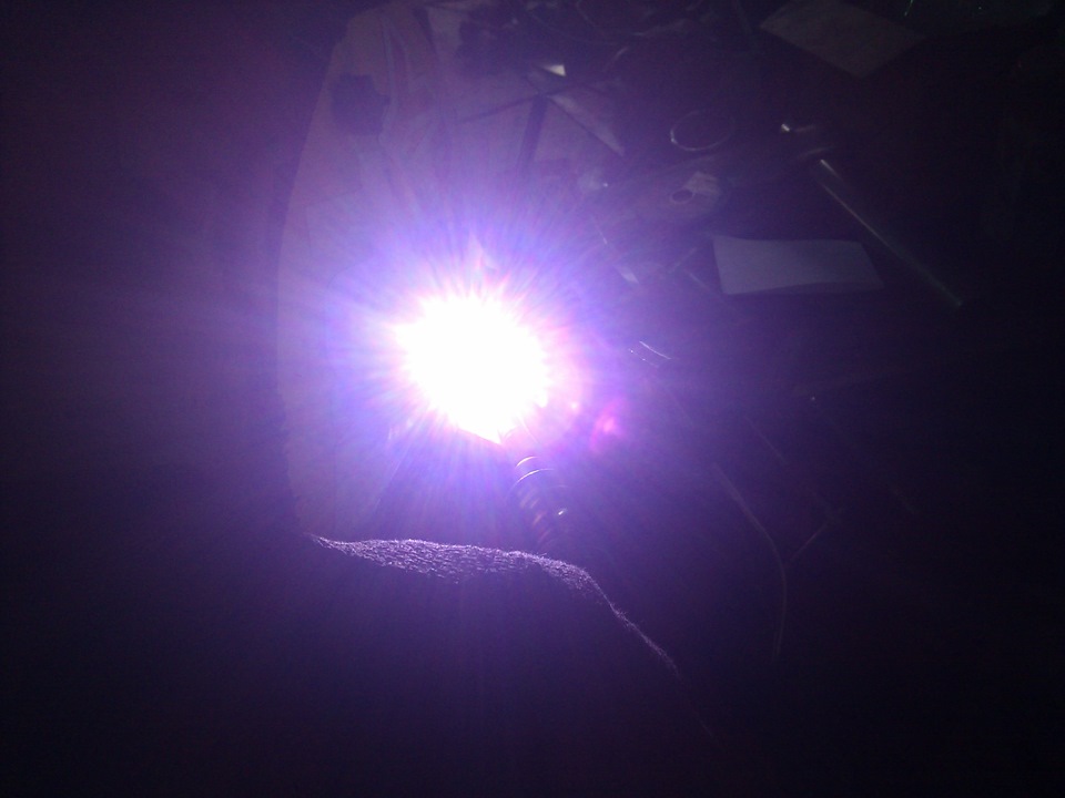

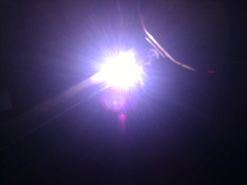

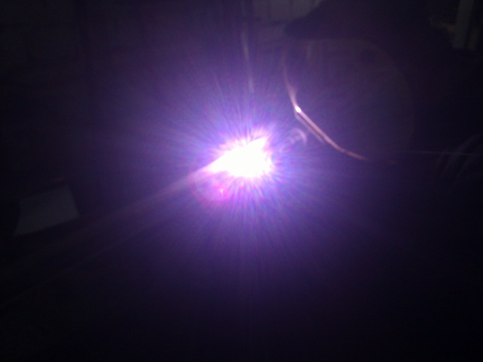

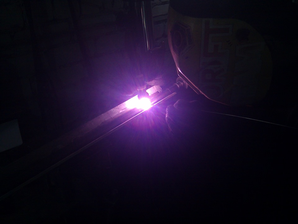

ну и собственно сварка в исполнении Женька:) варили аргоном само собой:)

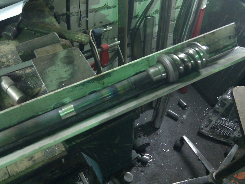

результат

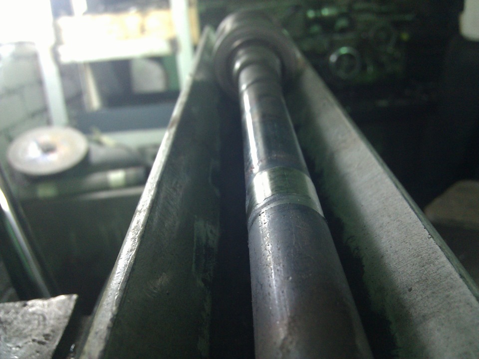

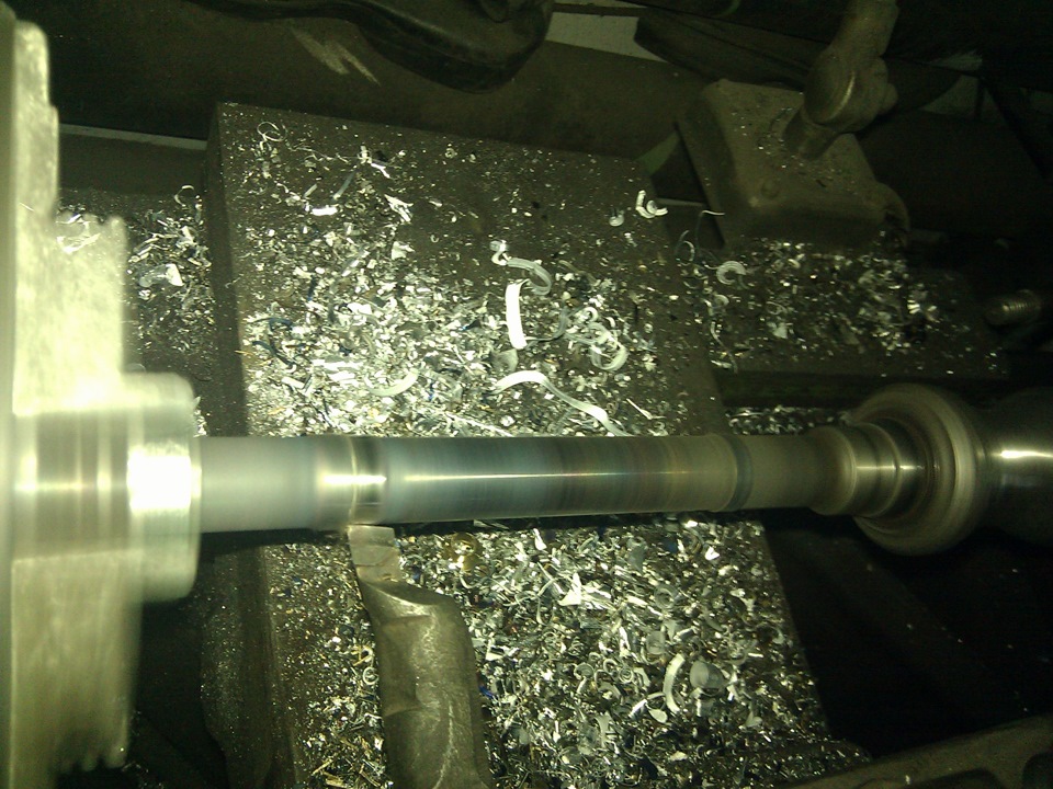

после чего проточили на станке

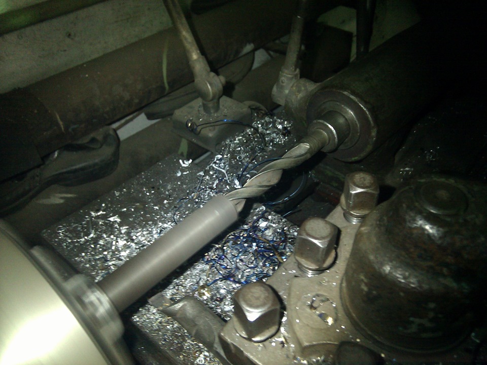

само собой просто сварить и понадеяться на бога скорости мы не могли. для усиления конструкции решили выточить втулку
после чего оная была засажена на горячую, и обварена агроном
