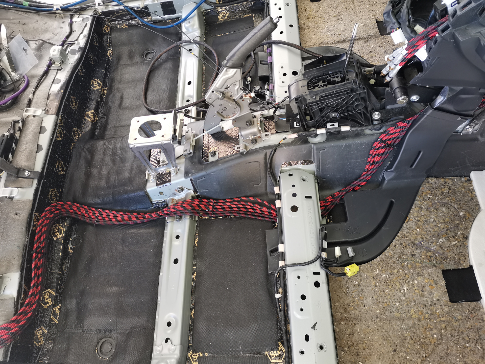

Вот наконец после окончания работ по шумоизоляции пола приступил к протяжки межблочных кабелей, которые делал сам из микрофонного кабеля.
Изучив материалы по автозвуку решил для себя что правильнее всего лучше будет разнести межблочные кабели от силовых и акустических проводов, и не важно от чего силовые кабели от автозвука или от бортовой сети автомобиля. Чем дальше межблочные кабели от всех прочих кабелей, тем меньше вероятность поймать высокочастотный фон.
До этого были проложены фирменные межблочные кабели DLS, но фон почему то в своей системе я слышал, а SPLщики не слышали))). Посмотрим как покажут себя самодельные. Межблоки DLS скрутил и убрал в коробку.

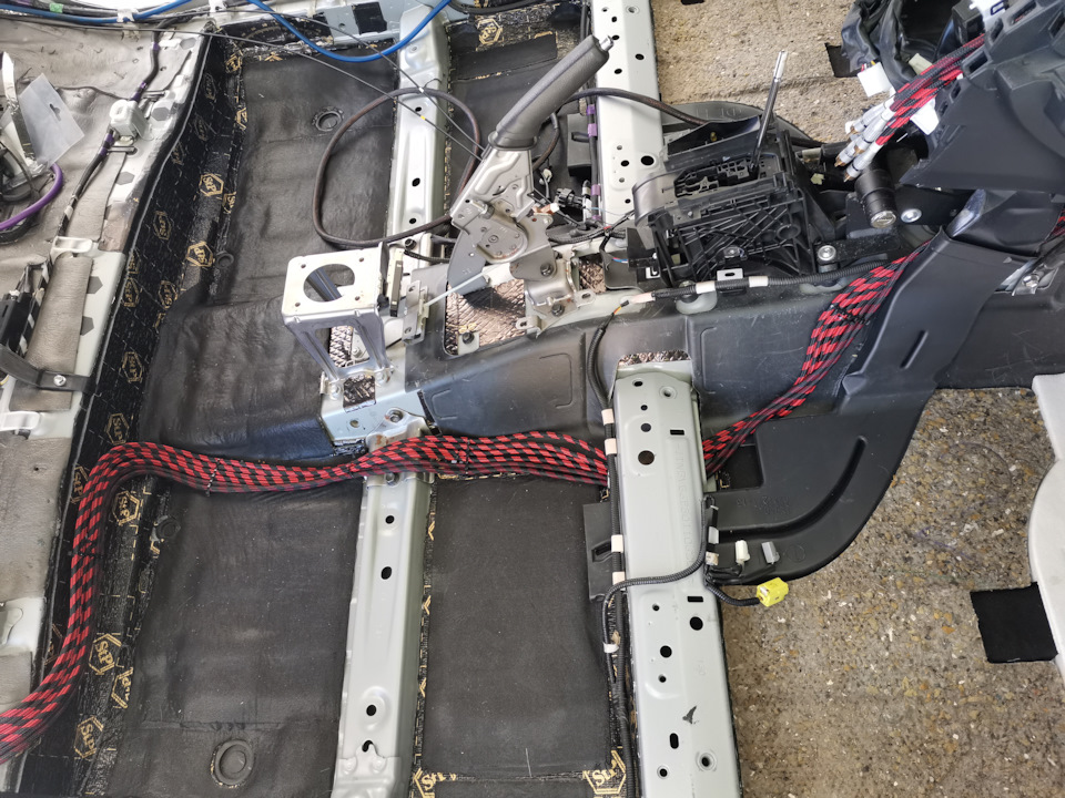

Лучше варианта прокладки межблоков, чем проложить их по центральной части салона авто нет. В этой области штатных проводов практически нет, а тот что есть можно пересечь перпендикулярно, что допускается. Так и решил реализовывать. Проделанная работа на фото.
При прокладке кабели между собой соединял нейлоновыми стяжками. Получилось что то на подобии шлейфа, в котором кабели между собой не путаются.
Концы пока что положил в багажник.

Если фон — не обязательно в кабелях дело, быть может усилители херовые.
Я себе межблочники дефБоунс поставил — шума нет. Первоначально, хлипкие тюльпаны доверия не внушали… Внешний вид обманчив — и это хорошо.
До этого у меня был межблочный кабель Aura 2 метра — тут качество изготовления чумовое: эластичный кабель, миниатюрные тюльпаны, жёсткая фиксация… Все подогнано, все крепко, одним словом — конфета.
Но в итоге их не купил по причине отсутствия в магазине автозвука — брал что было по наличию. Кто виноват, что кроме Уралов, прайдов, мачете, дефБоунс, альфардов ни чего нет?((
С усилителями все хорошо. Их проверял перед тем как выносить вердикт, что наводки от межблоков идут. Не утверждаю что предыдущие межблоки у меня плохие и от того ловили фон. Скорее всего они его ловили потому что на участке в 1,5 м лежали вместе с акустическими.
У Урала есть хорошие помехозащещенные кабели из серии Симфони, но её ценник 2990 р за пару
splщик ты меня имел ввиду чтоли?😂
И тебя тоже🤣
