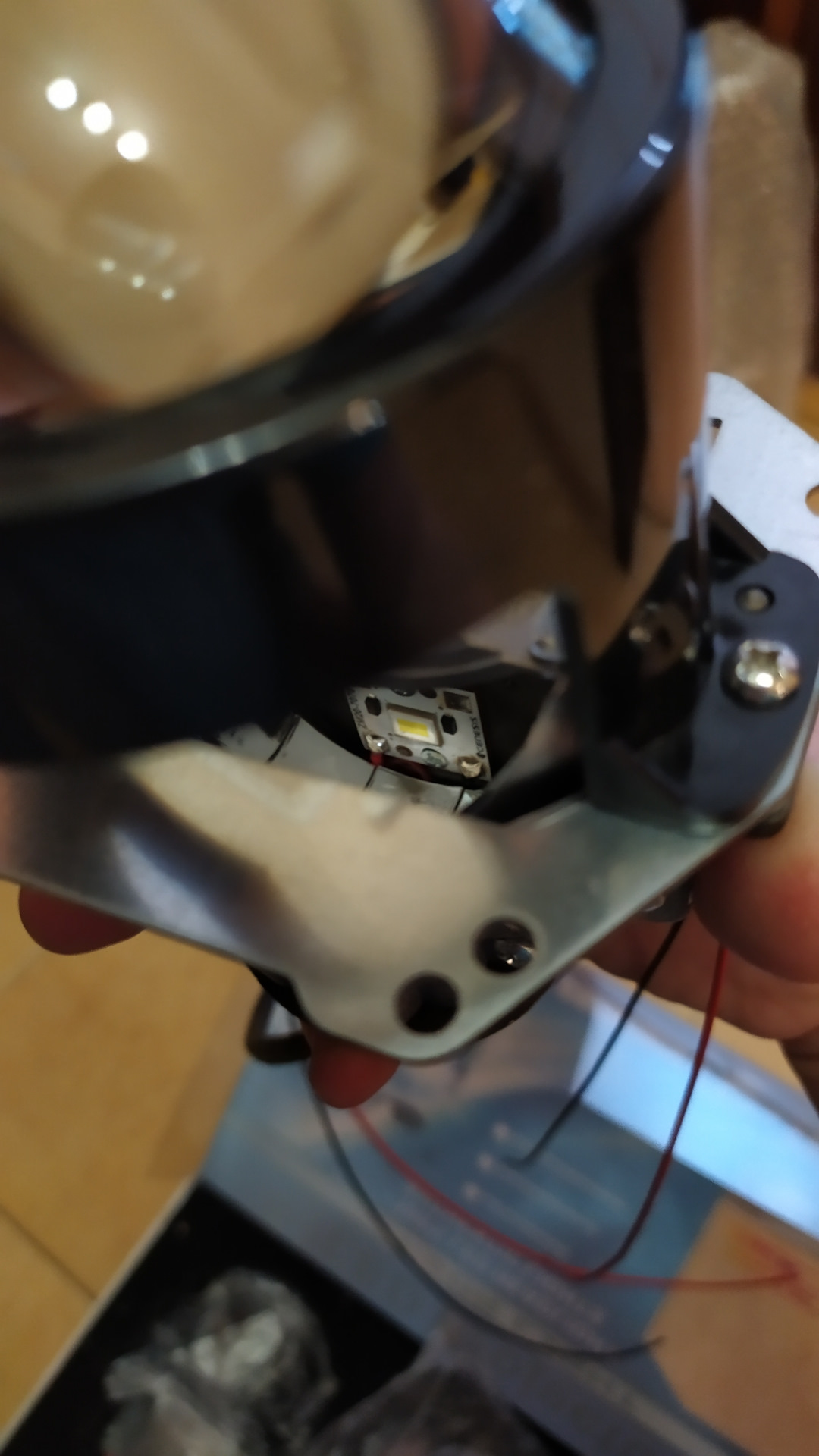

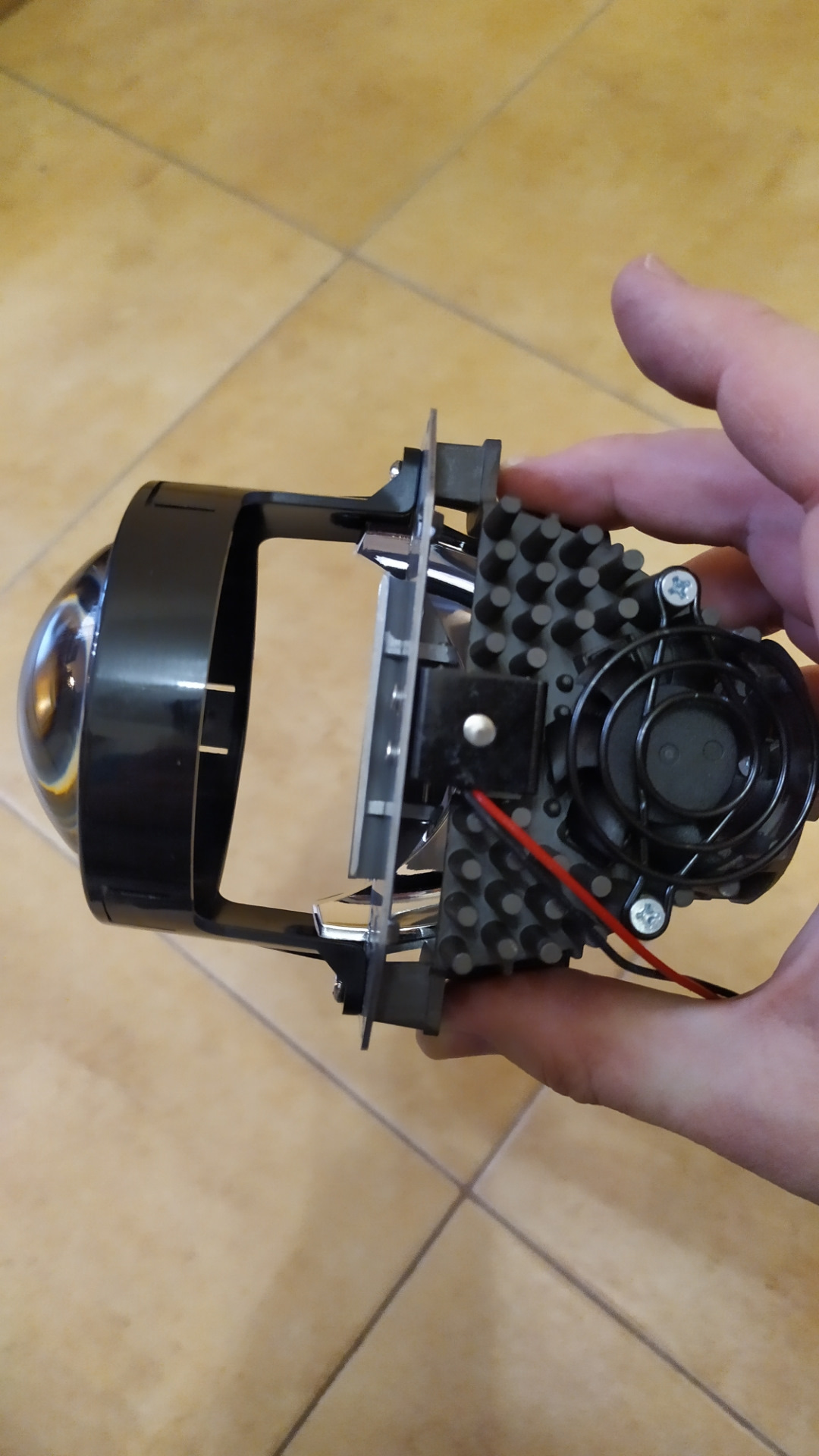

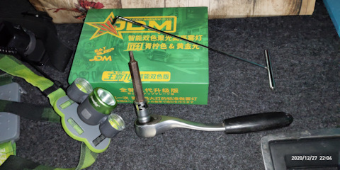

Среди всех вариантов решения вопроса с улучшением освещённости, остановил свой выбор на светодиодных линзах.
Основное отличие от тех что предлагают на рынке, наличие функции защиты от перегрева и то что драйвер управления вынесен в отдельный блок.
В России продаются аналогичные под брендом alpha #5.
На выбор также повлияла возможность посмотреть на результат, как говорят "в живую", правда на Yeti, но это сути не меняет. AurorSirius любезно предоставил такую возможность и контакты установщиков за что ему мое человеческое спасибо.

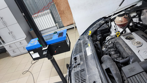

Установку осуществили в Nlstudio21. Несмотря на возникшие сложности сделали все четко и быстро, как и обещали. Автомобиль отдали уже с отрегулированной оптикой. Функция регулировки в зависимости от загрузки авто оставлена.
Желаемый результат достигнут.
Всем добра и ровных дорог.
P.S.

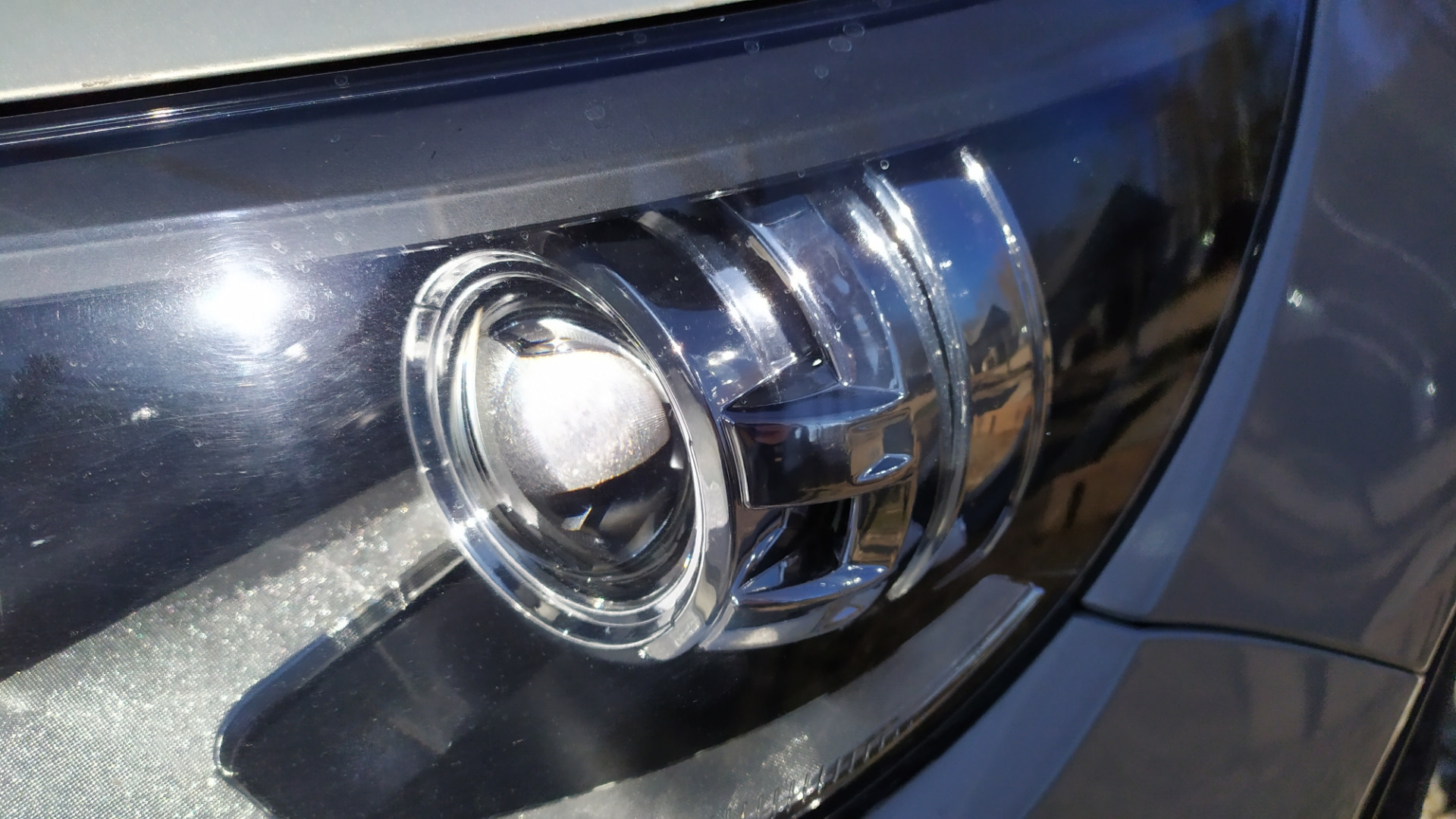

На стекле фары пленка — просится под замену.
Ссылка на линзы: #Aliexpress 7 485,45 руб. 50%OFF | 35 Вт BI LED объектив для проектора автомобиля Модифицированная универсальная светодиодная фара дальнего и ближнего света ксеноновая линза подходит для h1 h4 h7 d1 hb3 hb4

Один блок управления пришел в нерабочем состоянии, пришлось ждать пока продавец пришлет замену.
Работы по установке выполнили тут nlstudio21.ru/.

Не знаю не сравнивал. Я написал про свой выбор. Для меня важна была функция термоконроля, в том числе за счет снижения потребления тока в случае признаков перегрева.
