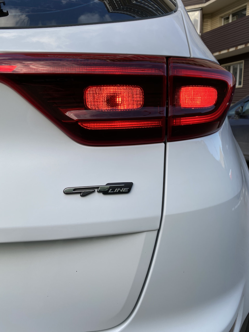

Кто то ставит светодиодные задние фонари, кто то вообще относится равнодушно к этому. Всегда нравились задние фонари, от рестайлинга причём галоген больше ледов. А вот на дорестайле леды клёвые бнв стиль. Вот найдя лёд фонари, меня продинамили месяц на авито, в итоге купил у драйвовчанина фонари галоген от рестайлинга. Кто то скажет да это же обычные фонари. Да, обычные, но мне по приколу они, темболее освежить свой 2018 год машинки. Приехали слегка с царапками, освежили полировкой. Встали нормально, что и следовало ожидать, единственный минус это катафот по центру, он выбивается по цвету и внутренней фактурности рисунка. На рестайлинге задняя оптика притемненная, а на дорестайле более ярко красная. Кое как нашёл в городе на разборе нормальное состояние за адекватные деньги катафот от рестайлинга.

Подскажи плиз, сколько ламп используется в фонарях? По одной лампе P21/5w в секции(крыло, дверь багажника) или как? Хочу лампы заказать и не знаю сколько нужно…
Вообще 4, те которые стоят в двери багажника изначально стоп не подсвечен, вставляешь контакт в патрон и будет подсвечиваться
4 в двух фонарях(по 1й в крыльях и по 1й в двери багажника) или 4 в одном?
По одной в каждом фонаре
Благодарю!
И подскажи пжл код катафота, если знаешь, не могу его в каталоге запчастей найти(
Тут на драйве комплектом продавал парень.
Тоже жду посылку с такими фонарями, буду менять, уж больно нравятся, особенно когда в темноте горят, останется катафот найти! Скажи, с заменой никаких трудностей не возникло? Встали пин-ту-пин?))
Встали болт он))) нормально, старые снял новые поставил. НО, как выяснилось заглушки в стопаки разные по форме. 🤷🏻♂️ Причём пока менял похерил свои старые 🤦♂️ Теперь без них. Новые 2500₽ за шт., капец)))
Maркиpовкa и номеp катафота с рестайла MОВIS, 87310F1500
Спасибо😁

А можно более детально про заглушки? Заглушка чево, а то тут на носу тоже за ена предстоит.
Чёрные, которые болты крепежа закрывают. Я подточил старые

Лампы на лампы? Первый раз вижу, обычно на диодные меняют.
Ну тут фонари от дорестайла на фонари от рестайла. С диодами продинамил человек, пришлось взять что было, очень хотелось обновления. Да и светят и выглядят как мне нравиться🤷🏻♂️
