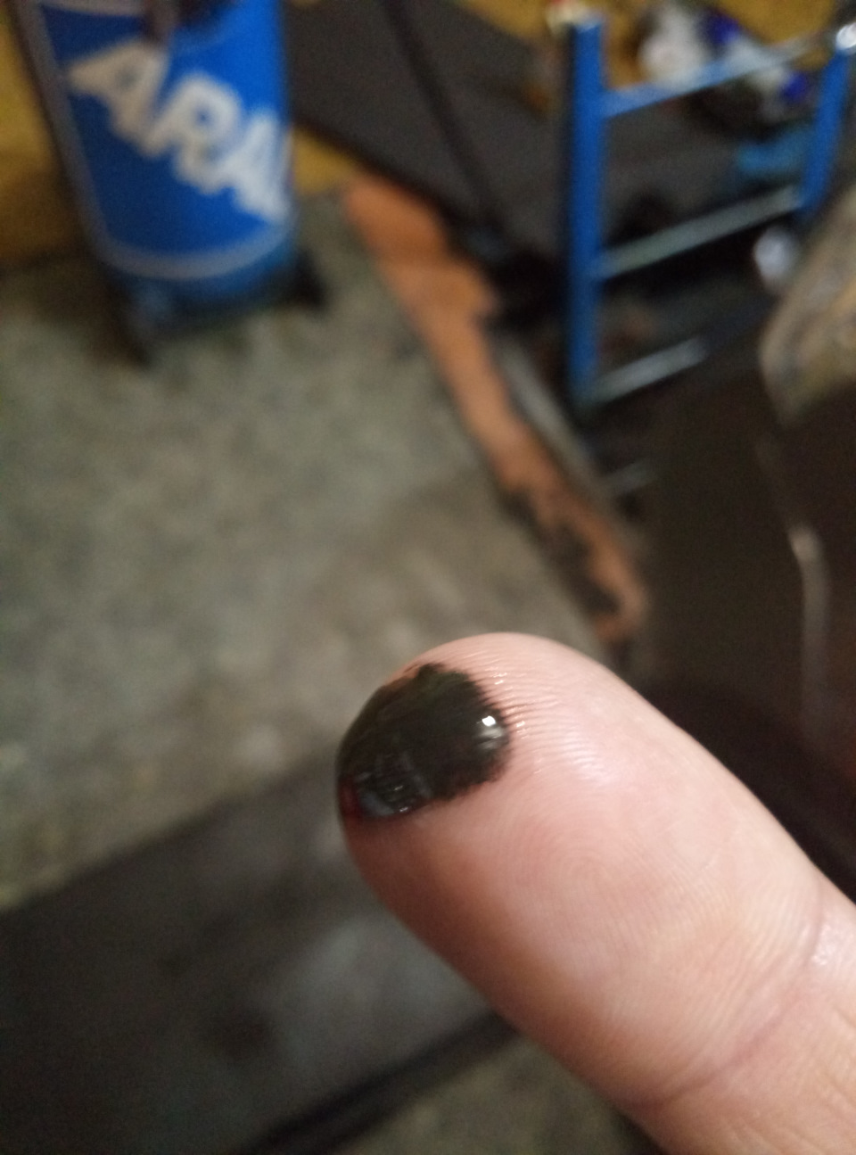

На поддоне никакого криминала:

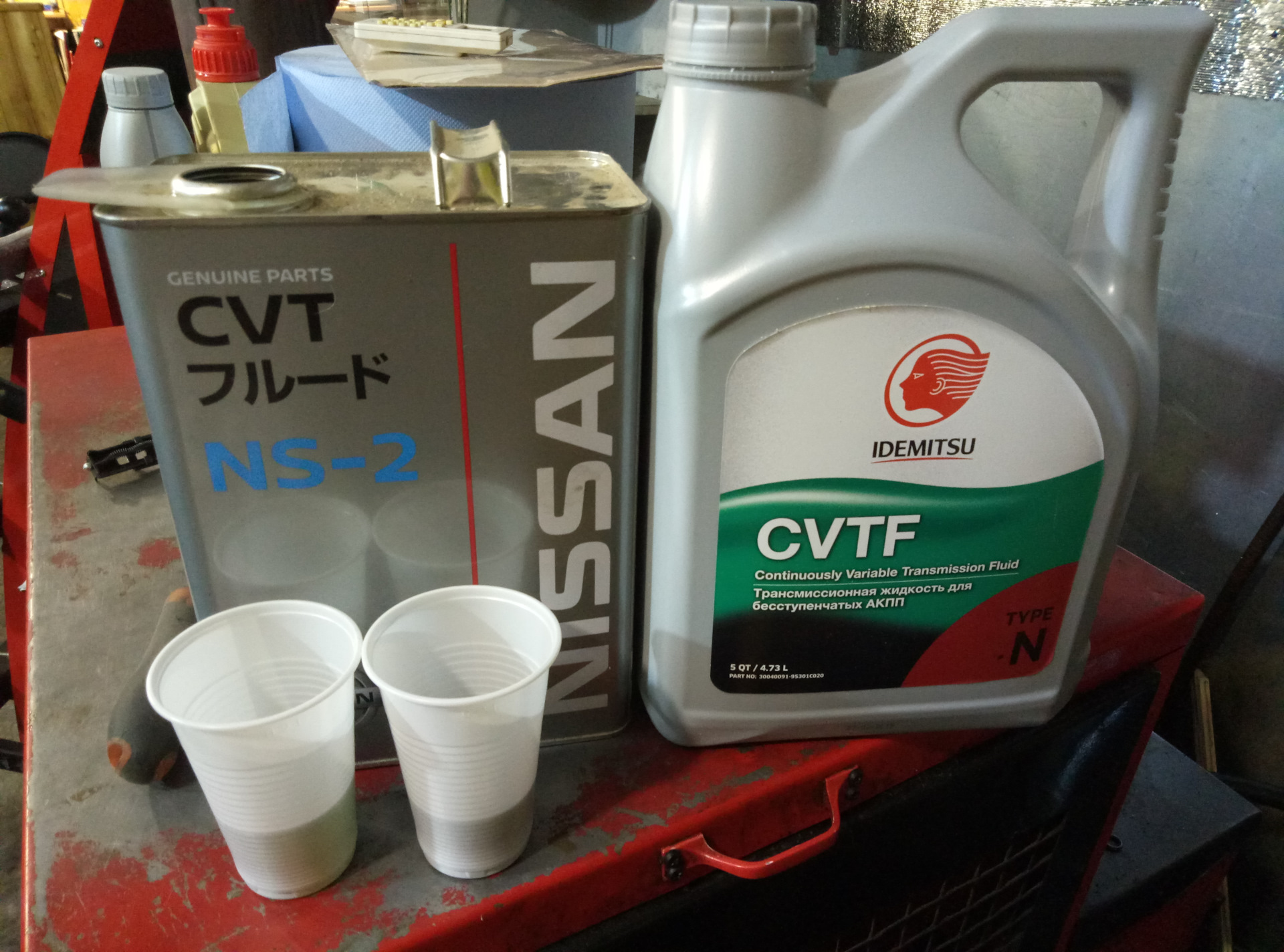

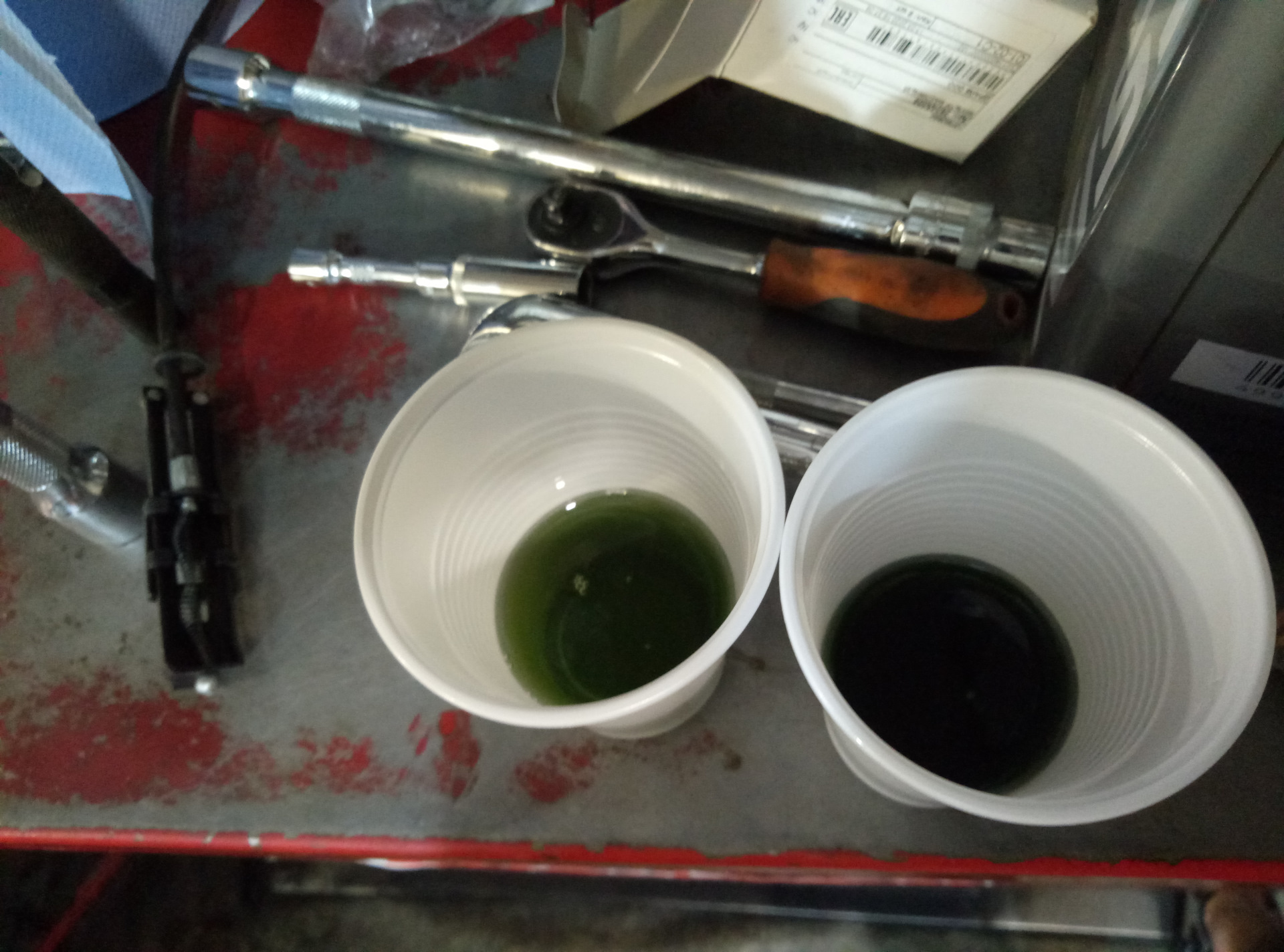

Пока мастер возился занимался моим авто, я провел небольшую органолептическую экспертизу вновь используемых ГСМ:
На запах оба масла пахнут одинаково, на цвет в Idemitsu красителя больше подсыпают.
На вкус кушать не стал.

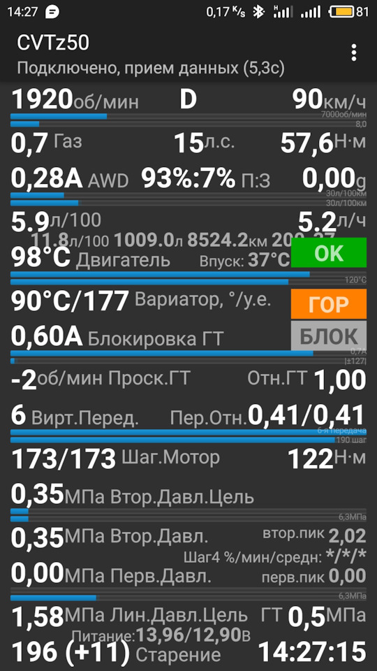

иногда, вот как на скриншоте, стволил на южный наш юг, полная машина, за бортом под +40
При 40 и полной машине может он и будет греться.собираюсь почистить масляный радиатор и МО.иногда тосольный канал забивается и охлаждения не происходит.

Почему именно type n, а не cvtf
покурив инет, мне показалось, что оно ближе к требуемому заводом нс-2, чем cvtf, которое "и вашим и нашим", и нс-2 и нс-3.
