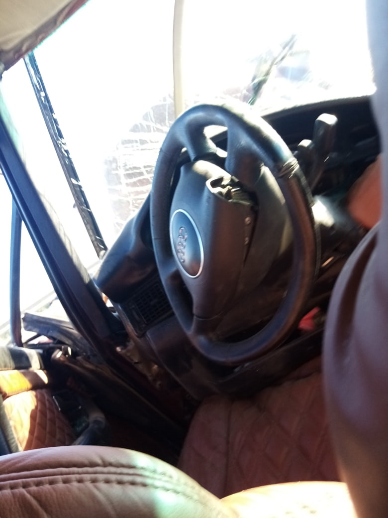

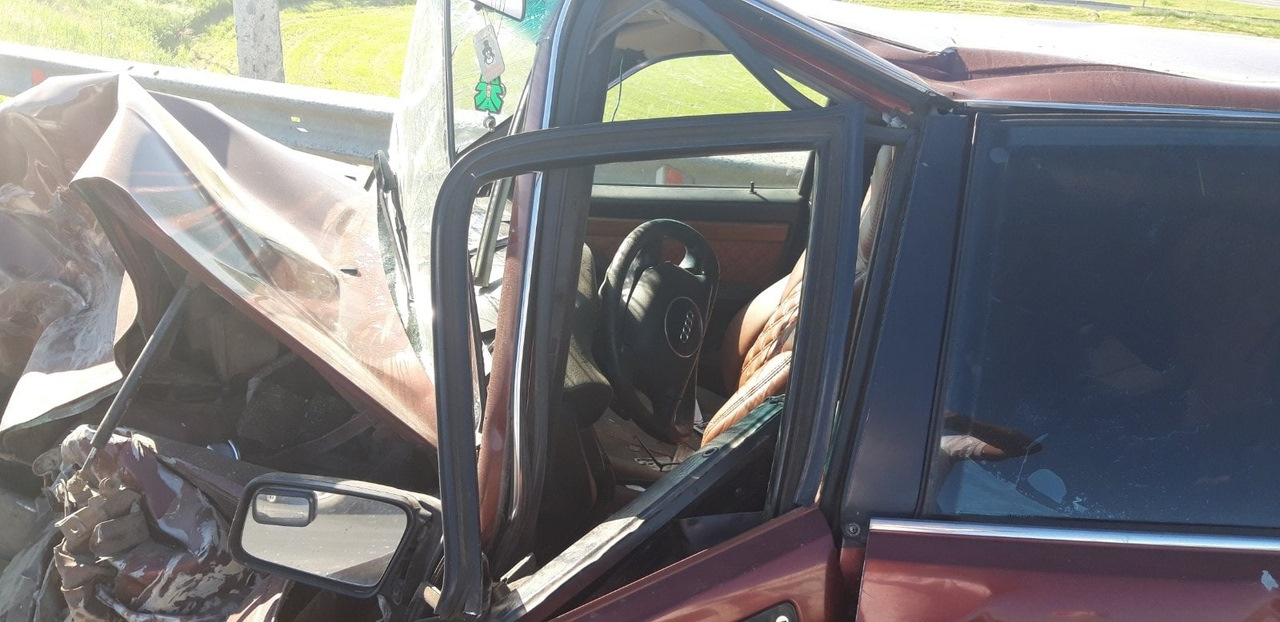

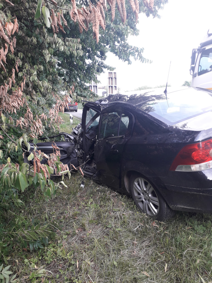

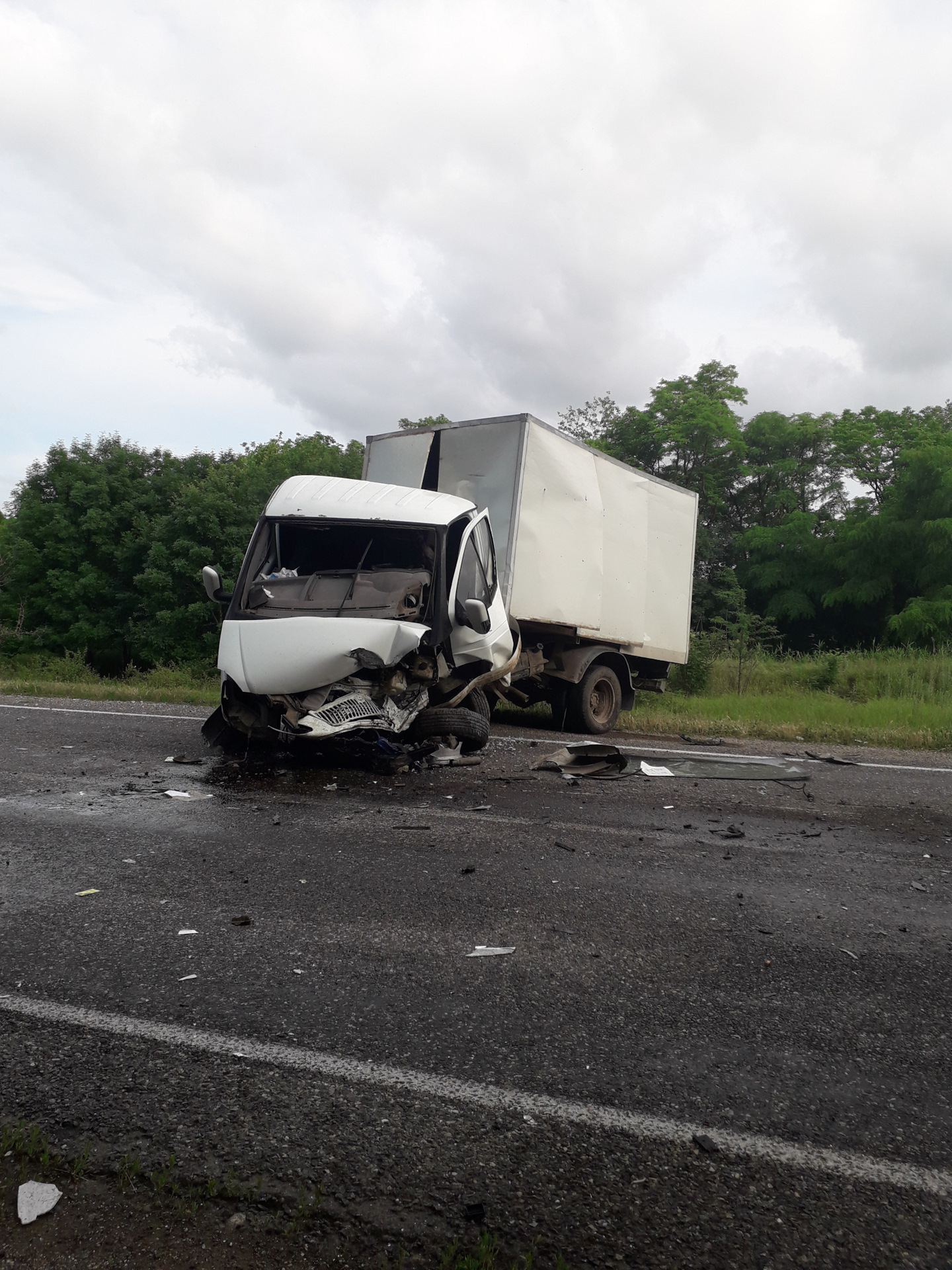

26.06. произошло ДТП, ехал на работу, виадук, встречка сплошные фуры и тут поворачиваю по своей полосе и на встречку машина, у меня скорость и у него скорость 60, увернуться было некуда, справа обрыв . Лобовое. Виновник белый паджеро, думая что там односторонее, осёл.
Коротко обо мне, офигенно прижало и вообще в шоке как я сам выполз на заднее сидение и потерял сознание, перелом ноги, перелом челюсти . На этом всё, грудак не болит вообще не знаю как руль помял так и как бы всё нормально обошлось при таком дтп.
О машине, тотал, целого ничего нет кроме задней крышке багажника и бленды, вообще была не гнилая и вот так вот сложилась, усталость металла многие скажут, но будь я в русской любой или дешёвой иномарки ижевской ульяновской сборки то я бы не выжил. А так всё на фото можете наблюдать.
Для себя сделал такое решение, чтобы в будущем не рассматривать вообще к покупке русские авто, а так же маленькие иномарки всякие акценты, зазы и прочее, хундайчики и кияшки тоже.
Про будущее, что брать, скорее всего либо w210, либо 100 с4, либо а6 с5, не знаю ещё ну в приоритете эти три.

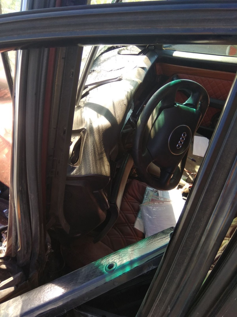

В данном случае повезло, что не пристегнут, иначе слева, где стойки из пластилина смяло и согнуло можно было получить серьезные травмы.

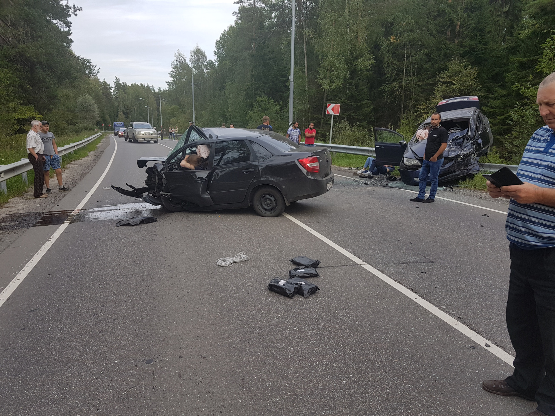

Гранта это 21-век, но складывается на ура, не дай бог

С таким перекрытием жига бы сложилась до задней стойки

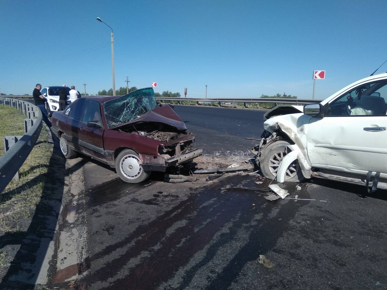

Очень малое перекрытие. лонжерон практически не взял на себя удар.
Там еще есть крайний лонжерон под крылом, стойка крыши, чашка стойки — все смялось в говно.
Что такое крайний лонжерон? в передней части автомобиля два лонжерона.
Жесткость, идущая от передней стойки крыши до переднего угла машины. Держит на себе нагрузку от передних колес и участвует в общей жесткости кузова. Тот элемент, который при касательном ударе должен погасить удар и откинуть машину в сторону, а не просто смяться почти до средней стойки крыши.
Посмотрите американские краш тесты с малым перекрытием IIHS, современных машин и расскажите конструкторам, что и как должно деформироваться.
Мне это не надо, разговор про другое так-то.
Вот это очень плохо, что вам это не надо. Чтобы о чем-то ответственно заявлять, в этом надо разбираться, а вы разбираться не хотите.
Просто вы собираетесь нудить про теорию, мне это не интересно, я это знаю. Я говорю про практическую сторону, а не моделирование. Когда элемент имеет такую прочность при ударе на малом перекрытии, что машину во время деформации уводит вскользь в сторону, смягчая последствия удара, а не мягкую как говно конструкцию, которая сминается почти без сопротивления.
В этой Ауди нет зон программируемой деформации дальше лонжерона. Такие усилители стали делать только в последние годы, после введения соответствующих краш тестов.

Я не был пристегнут и это хорошо, ибо грудину не порезало и выбрался сам без труда в течении пяти минут из водительского
На ней если мне не изменяет память, стоит трос на рулевой колонке. При лобовой аварии он поднимает вверх рулевую колонку, хвала конструкторам. Сейчас в новом автопроме такого нет. Быстрейшего выздоровления!
система прокон-тен. не вверх поднимает, а внутрь затягивает, но нужно быть пристёгнутым, а то об торпеду убьёшься)

Ничо я никуда не нырял, просто после аварии сам выполз на заднее
Слева нет места для спасения, просто смятка, значит вправо от водительского места успел сместиться либо сам удар вытолкнул правее, где хоть какое -то место осталось. В любом случае — повезло и это главное, а безопасность старой ауди по теперешним меркам — очень низкая.
Я до талого оставался на своём месте без смещения, у меня сидения с хорошей боковой поддержкой которые физически не дали бы нырнуть, а после уже удара я с своего места и выполз, ерунды не говорите, в замешательство сторонних только вводите с своим глухим телефоном
Слева нет места, все смяло. Справа, ближе к тоннелю еще что-то осталось. Сидения может и с какой-то поддержкой, но без пристегнутого ремня человек смещается куда угодно.

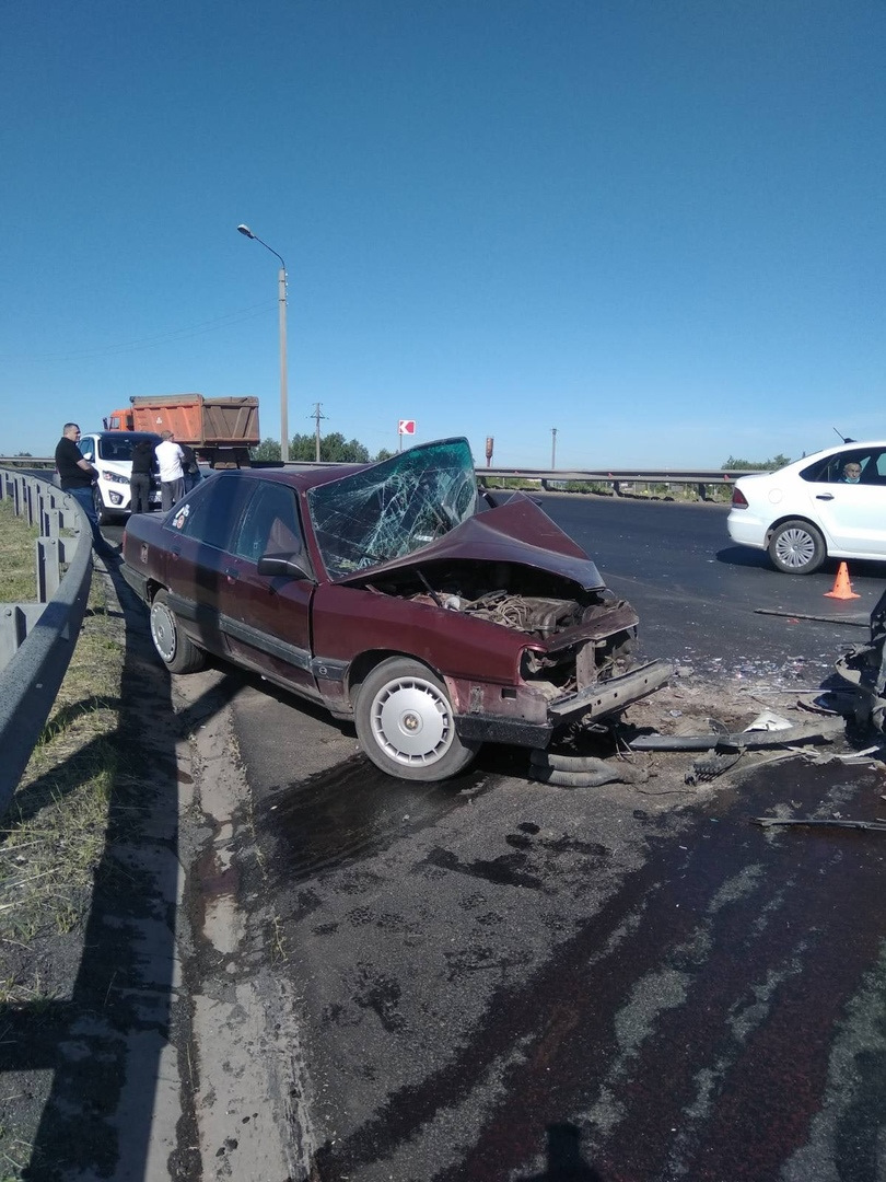

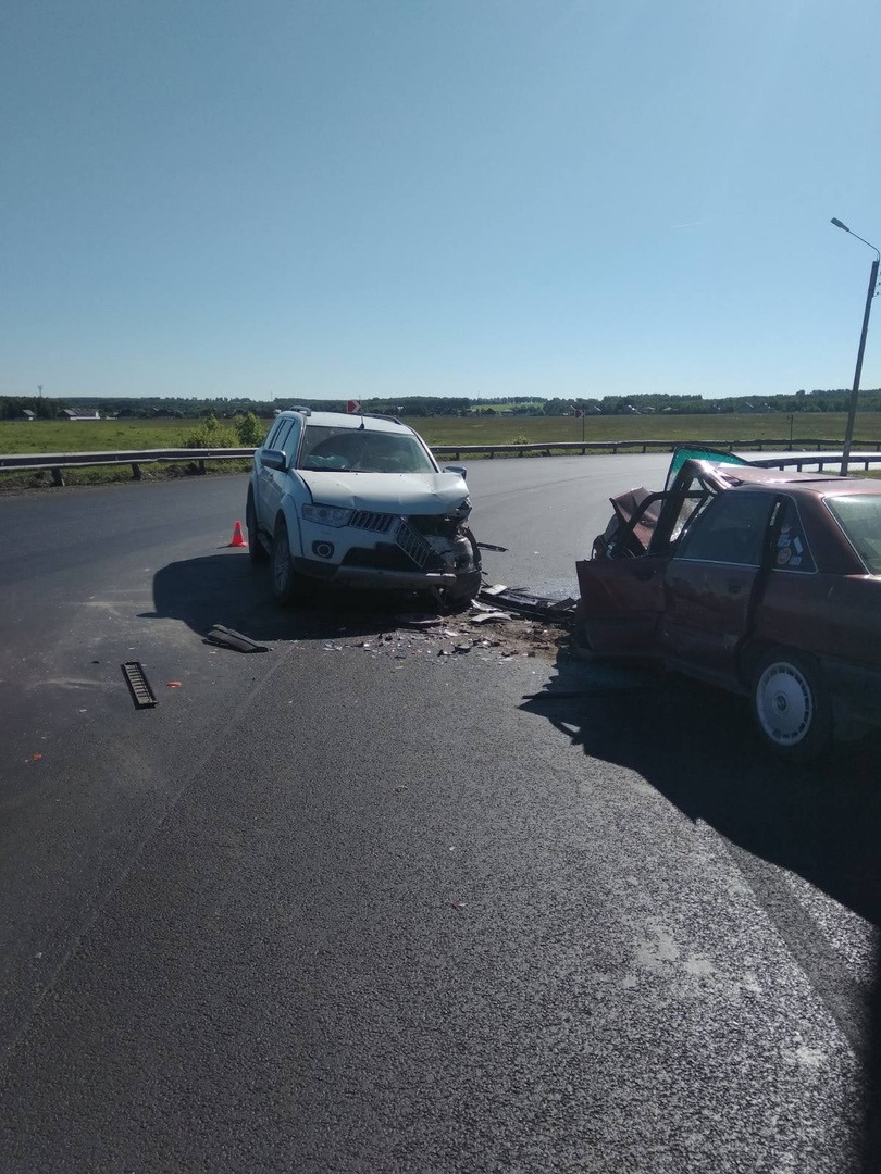

Сотка сложилась чисто из-за того, что паджеро забрался выше лонжерона, и промял по мягкому
Так и есть. Задрал рамой поверх лонжерона.
Паджеро-то тоже вскользь въехал, у него колесо участвовало, а не рама, мне так показалось.
Bandicoot78
Это потому что вираж, ауди двигалась вниз и наклон той стороной кузова был к дороге, а у паджеро наоборот.

Тут не "усталость" металла, а разный вес у авто.
И разные технологии, разная толщина стоек. В новых даже при том же весе стойки и лонжероны мощнее в разы и оставляют больше пространства при ударе.
Наверное, Вы правы. Только сдается мне, что какую-нибудь "не усталую металлом" солярку этот рамник до заднего поворотника в подкову изобразил!
Солярис выстоял бы легко, стойки и пороги мощнее в разы.

В гранте девушка судя по фото? Может были у неё ещё шансы или всё?
Небось, ещё и виновница дтп…
К сожалению нет. Её раздавило. Они кстати и виновник.
Да, к сожалению…
Не знаю, почему, но про степень её вины я сразу подумал, просто не единичный случай подобного толка происходит.
Pafik77
Все эти звездочки хрень собачья. Так же как когда говорят, что если рамник столкнется в авто с несущим кузовом, в последнем водителю и пассажиром будет лучше, дескать зона деформации больше. В реальности все иначе. Рамник и деформирует такой авто до "багажника".
Как думаешь где покойник в новом вазе который называют одной из самых безопасных среди вазов или в 15 летней иномарке?
это что за авария?
Обычная авария, трасса Р105. Летела как угорелая безумно обгоняя по встречке. Ну и прилетела в итоге на повороте.
Мозгов видать как небыло, так и вовсе не стало…

Если джип рамный то я предполагаю тоже тотал
Паджеро рамные

У джипа, справедливости ради, стойки на месте, а значит он легко перенес эту аварию.
Не корректно сравнивать технологии, между которыми 30 лет разницы.
Да и поверь у джипа тоже не слабые повреждения, хоть и клетка свиду цела.
Это малость разные концепции, технологии в этом "джипе" те же, а может и более древние чем в сотке :)
Здесь больше сказалось расположение машин в момент удара и направление сил гашения, сотка получила львиную долю
Джип намного крепче и технологии намного более продвинутые. У джипа повреждения лишь наружных панелей и лонжерон наверняка уехал, но поправимо. У сотки проем сжался почти до задней двери. 5 звезд против 0.1 звезд
