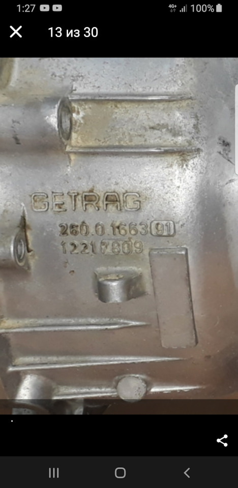

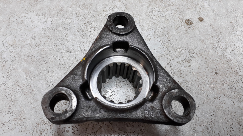

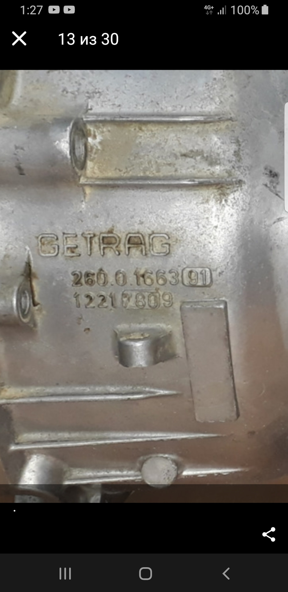

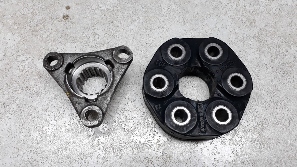

Первое отличие это то, что мой 260-й был с мотора м50в25 и хвостовик у него под большую элластичку.
а мне нужно под малую из-за кардана. Кстати кто захочет повторить эту процедуру, ищите гетраг 260 от м50в20, там он идет с малой элластичкой. Или как я, отдельно нашел хвостовик для 260-го гетрага под малую элластичку.
Но этот хвостовик под болты 10мм. Непроблема, рассверлил на 12мм. Кстати, металл каленый, пришлось купить кобальтовое сверло.
Второе это более длинный вал хвостовика, опять же из-за того что мой 260-й от 2,5. Поэтому нужно отрезать 18мм.

Элластичка — FEBI 05084 (внутри SGF)

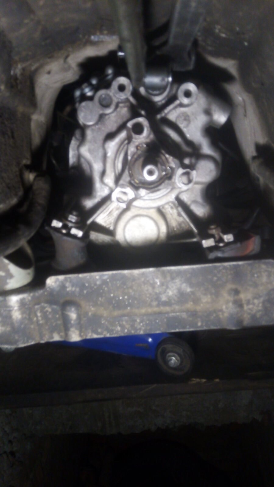

После такой подготовки, установка заняла один день неспешной работы.
Отдельная история с прокачкой цылиндра сцепления. С первого раза обычным способом неполучилось. С помощью шприца и трубочки одетой на штуцер цылиндра сцепления удалось наполовину прокачать. Выжим был плохой, задняя передача включалась с трудом.
Погуглив нашел способ который мне помог. Принцып такой: из тормозного суппорта через трубочку продавить жидкость в цилиндр сцепления, нажимая на педаль тормоза и открывая и закрывая штуцер на суппорте, как при обычной прокачке тормозов. Таким способом жидкость идет снизу-вверх, одновременно вытесняя воздух из рабочего, и исполнительного цылиндра сцепления. При этом жидкость доливать ненужно, в бачке она перетекает из камеры для сцепления в камеру для тормозов.

Подскажи хвостовик под малую муфту от Вашей коробки — 220 — подходит на 260 ? Не пробовали?
Неподходит, шлицы разные
Спасибо за ответ. А с какой коробки вы нашли хвостовик? С 260? Или может подойти с другой? Я вижу на фото цифру 265 — если не ошибаюсь ?
Я с 260-го который стоял на м50в20. На фото от 220-го. Шлицы мелкие, неподойдут.

Я думаю на 3 литра лучше уж от 2.5 хвостовик оставить, мотор мощнее 2х литров, эластичку не порвёт? Это тогда придётся менять еще и кардан и редуктор. А еще вопрос если хвостовик оставить от 2.5 то шток этот, который ты срезал и под конус делал, можно не пилить?
Можно не пилить, но прийдется укоротить кардан
Viktor-e39
Редуктор не нужно менять, можно флянец на кардан замннить
Viktor-e39
Малая элластичка держит 3л, уже год катаюсь.

Добрый день. Подскажите, есть ли разница если брать Getrag 260 от е34 535 с Вашей версией в бортжурнале? Цель установить ее на м54 е39
Кардан я понимаю вы тоже укоротили? На сколько?
Гетраг 260 для м30 и м50 разные. Я кардан нетрогал
В чём разница ?
Колокол другой
vitaliyml

А с 220 хвостовик на 260 взаимозаменяем если на малую эластичку?
Не знаю
Dimych61
Нет, там вроди другой шлиц
