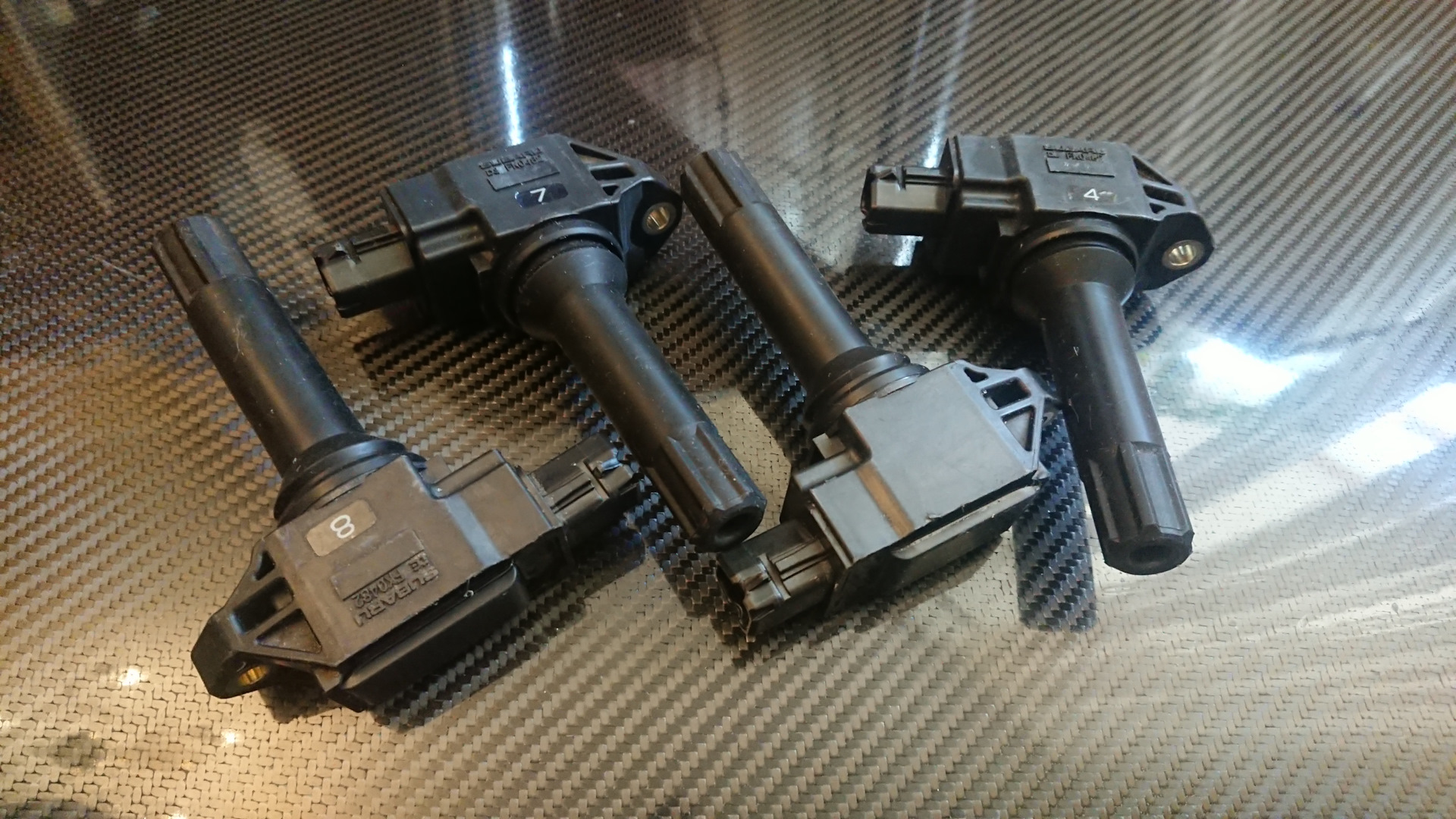

Моя 86 из ранних партий, самых сырых со всеми возможными недочётами. К ним в какой-то мере можно отнести катушки зажигания. Бывает они мрут со временем от перегрева. Правда это в основном касается машин с несток коллекторами без должной термозащиты. Коллектор проходит аккурат под правой ГБЦ и греет катушки. Так как моя машины старушка среди 86, то на ней были установлены катушки первой ревизии 22433-AA650 (ставили 11.2011 — 12.2012) . Далее шли 22433-AA651 (12.2012-07.2013), 22433-AA652 (08.2013-05.2014), 22433-AA730 (03.2014 -… ) .
Были найдены в продаже по приятной цене катушки 22433-AA730. Размышлял купить / не купить. Всё работает адекватно. Зачем менять? Но после поста 86ker решил надо брать. Новой заводской деталью машину не испортишь. Пока есть по хорошей цене лучше купить, чем потом втридорога.

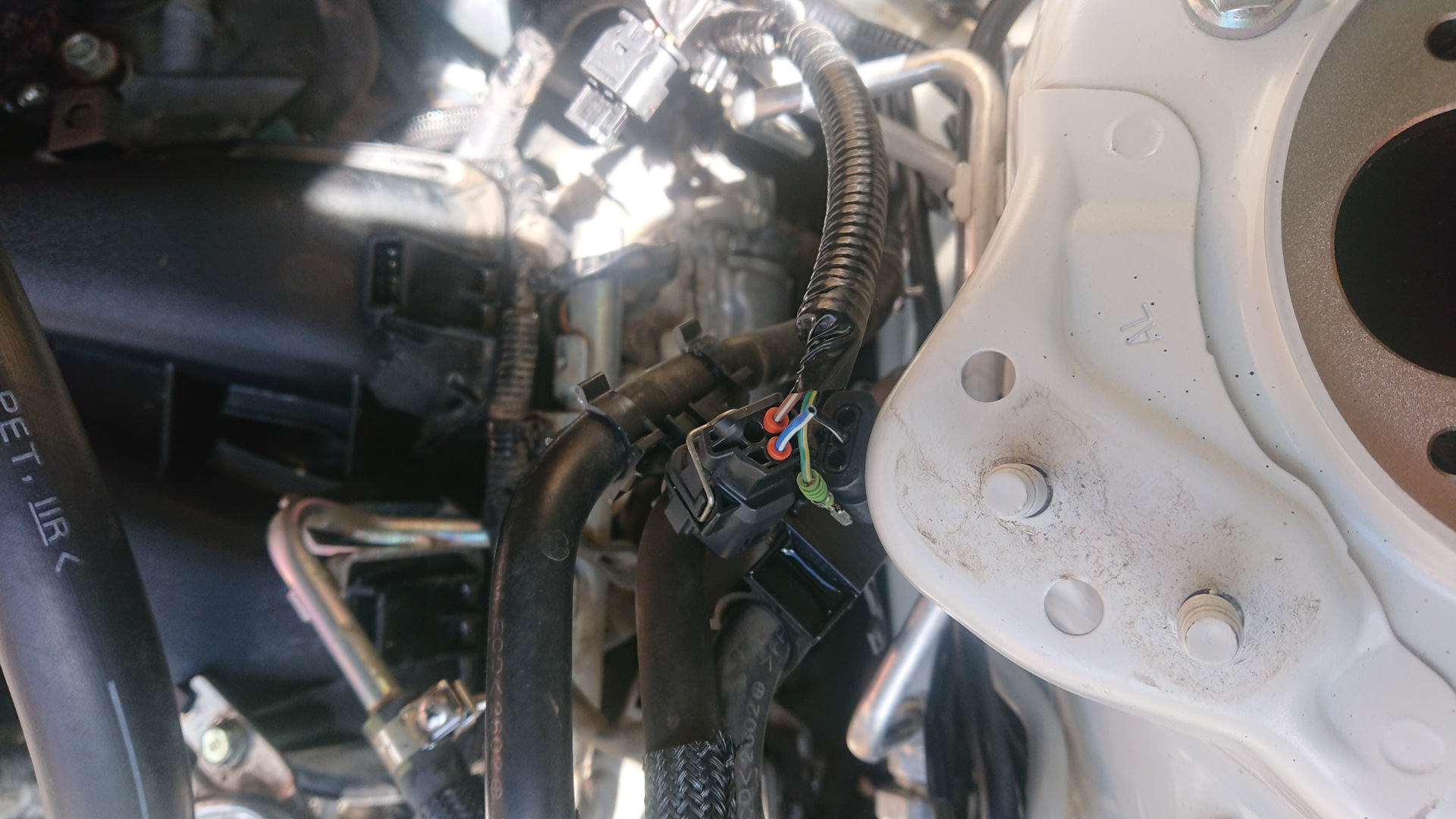

730-е катушку купил с коннекторами, т.к. они отличаются от прочих. Сверил провода какие куда провода. Все провода кроме массы совпадают по цвету. Так что запутаться сложно.
Перед установкой катушек помыл подкапотное, чтобы хотя бы в чистоте играть в проктолога. По другому замену катушек на опозите сложно назвать. Особенно в случаи с FT86. Тут двигатель задвинут дальше и глубже чем у собратьев.
Начал с водительской стороны. Пины коннекторов отличаются. Просто перепиновать не выйдет. Пришлось разбирать каждый пин и сращивать с новым.
Путём жертвы целостности кожного покрова рук катушки были заменены. Далее тест.
После первого выезда с разными нагрузками могу констатировать что двигатель стал работать ровнее, тише. Проявляется во всех диапазонах от холодного пуска до хорошего прогрева после десятка стартов с 4500 подряд и прочего веселья.

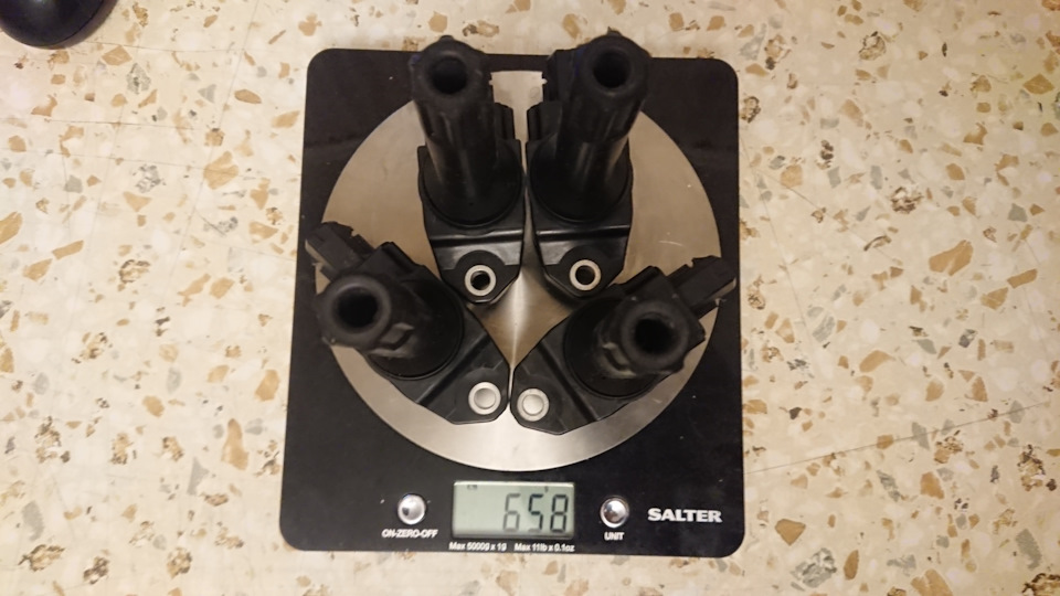

Освежил катушки не зря. Однако не обошлось без ложки дёгтя. Разжирели на 43 грамма. Грусть, печаль. Срочно что-то закарбонить, чтобы компенсировать возросшую массу.
Общий итог — машина легче на 146,002 кг.

Все круто, но таким как я ) не хватает одного из самого главного фото коннекторов было/стало для того чтобы наглядно было видно какой провод где должен быть.
Цвета одинаковые кроме массы. По очереди переключаешь. Проще некуда. Разъёмы новые отдельно не купить, только с разборки .Идут они с проводами.
А как ты сращивал новые катушки со старыми? Вытаскивал клеммы из новых катушек, разжимал коннекторы и перекидывал на старые провода?
Да. Пины в конекторах разных размеров. Пришлось вынимать пины, разжимать и подсоединять старые провода. Просто переставить пины не выйдет.
Вот только хотел задать вопрос по номерам коннекторов, а оказывается их отдельно от косы не купить. Жаль. У меня на аутбэке уплотнительная резинка на таком коннекторе порвалась, хотел прикупить для замены.
