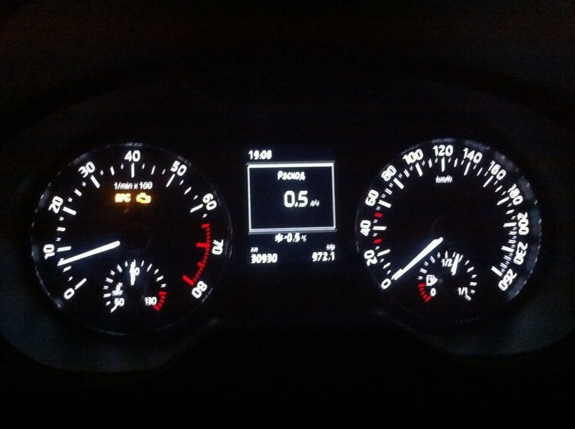

Отъезжал вчера от одного торгового центра и ни с того ни с сего на приборной панели загорелся непонятный значок с надписью "EPC", особого значения я сразу не придал и поехал до следующего места.

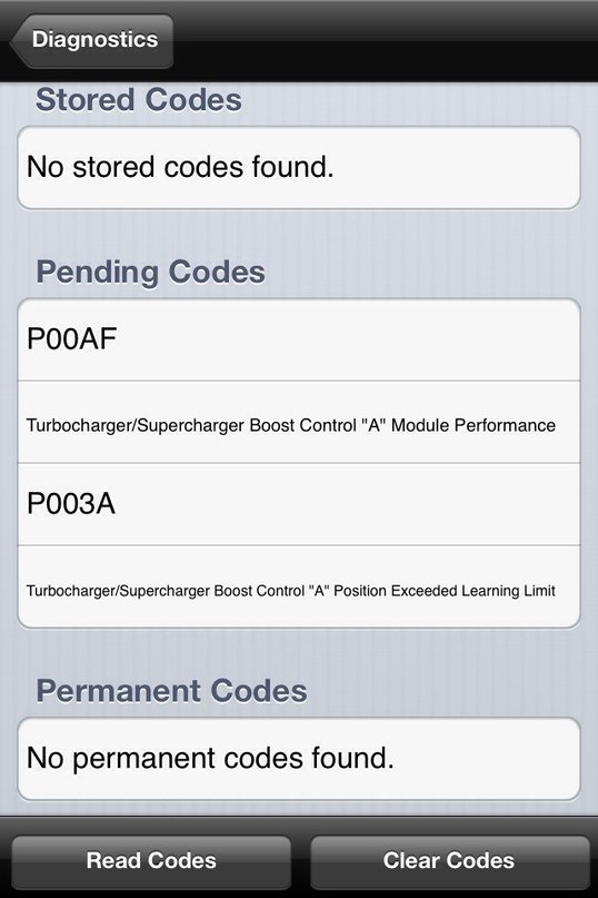

Доехав решил все таки глянуть что за штука такая, благо с собой всегда вожу простенькую ELMку, на всякий случай.
Подключил, считал ошибки и вот что увидел:
Расшифровал на сайте :
obd2.su (на достоверность не претендует наверное, но в общих чертах понять можно)
P003A — Управление А давлением наддува турбокомпрессора/приводного нагнетателя — превышен предел обучения
Проводка, э/м клапан управления давлением наддува турбокомпрессора / приводного нагнетателя, привод управления давлением наддува турбокомпрессора / приводного нагнетателя, ЕСМ.
P00AF — Управление А давлением наддува турбокомпрессора/приводного нагнетателя — характеристики блока управления.Проводка, ECM
Сразу позвонил местному дилеру и записался на диагностику, узнал так же можно ли ехать, ответ был "если красным не горит то ехать можно"
И вот сегодня после двухчасового визита мне огласили решение по данной проблеме, написано было примерно следующее "Ошибка такая то такая то, Механическое повреждение механизмов турбины, Внешних воздействий не обнаружено. Гарантийный ремонт одобрен"
В итоге пробег 31000, турбе писец и ДО месяца ожидания новой.Шкода — качество и надежность))
