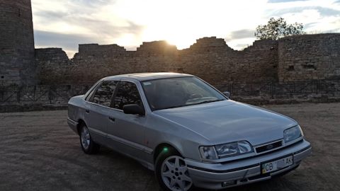

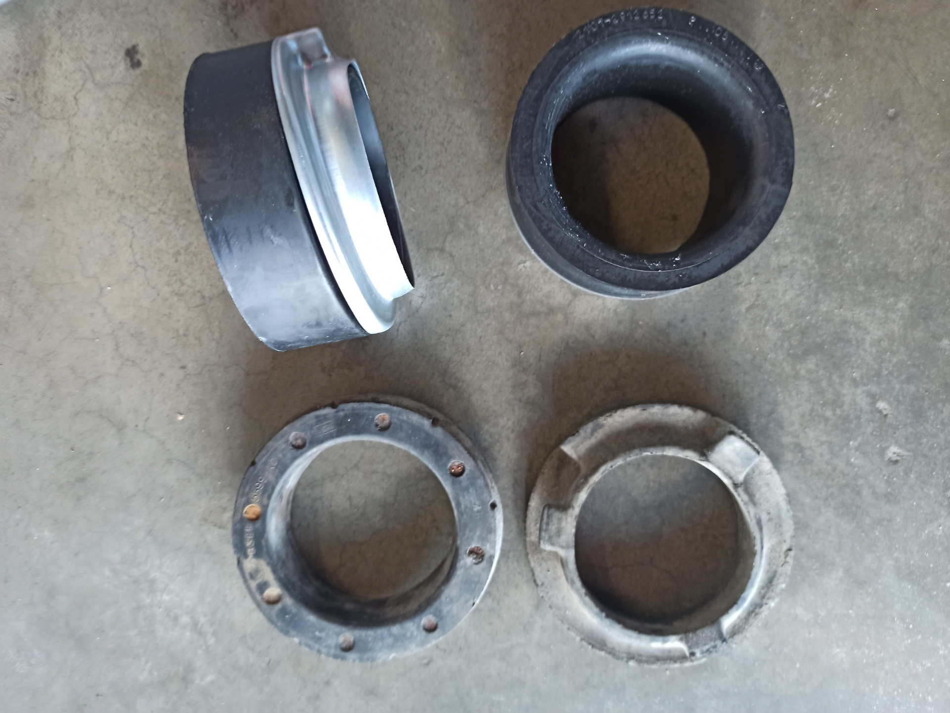

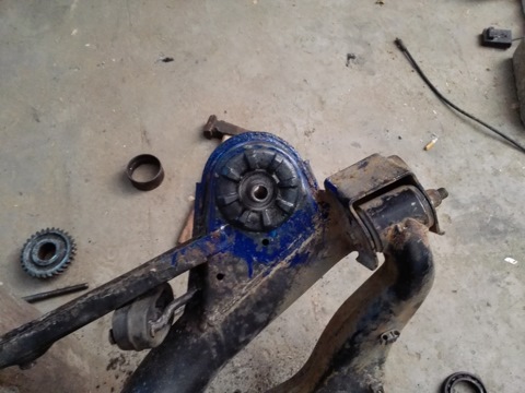

И так, скушало внутрянку резины новой, недоездила второй сезон. До корта вытерло.

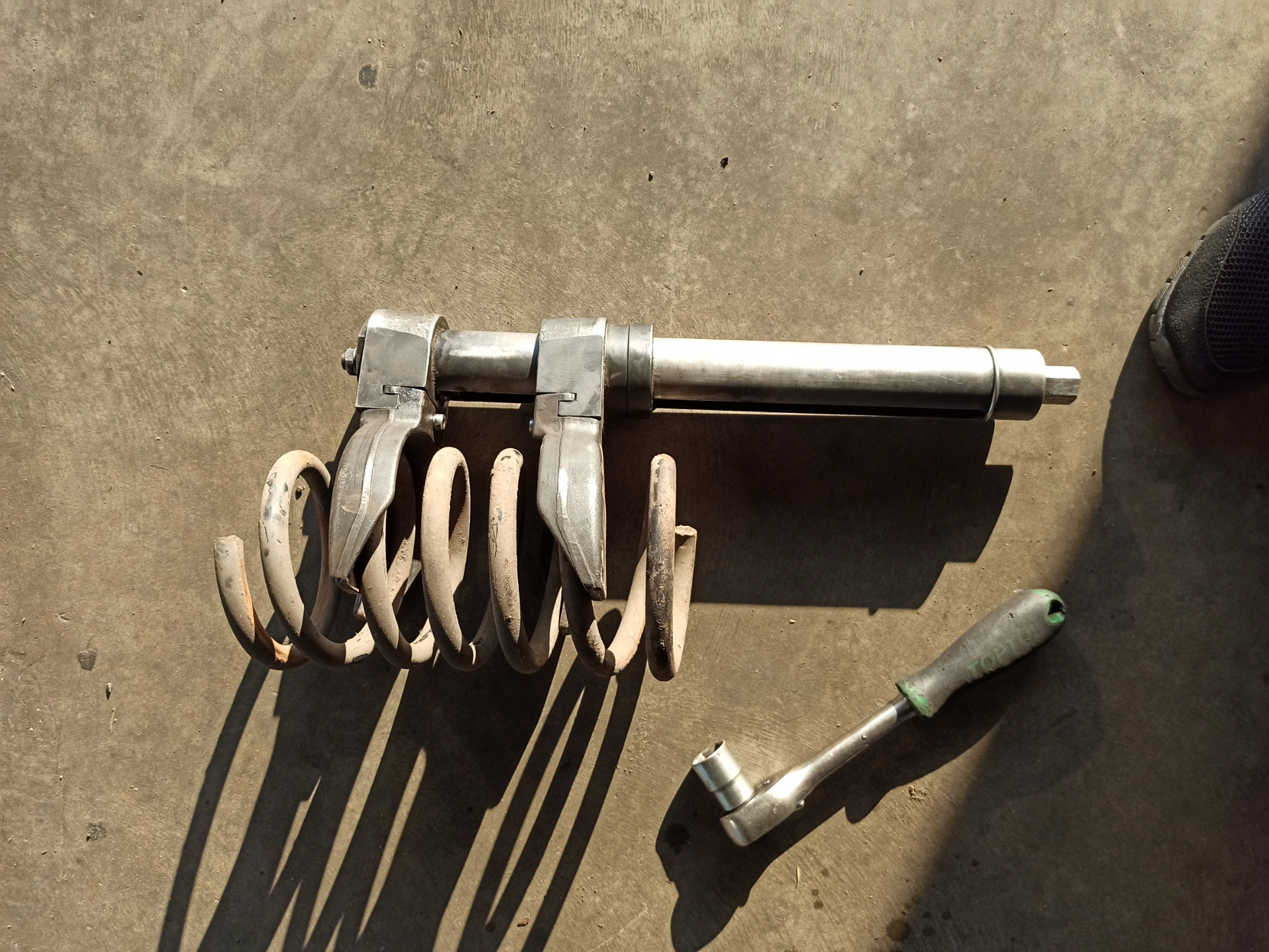

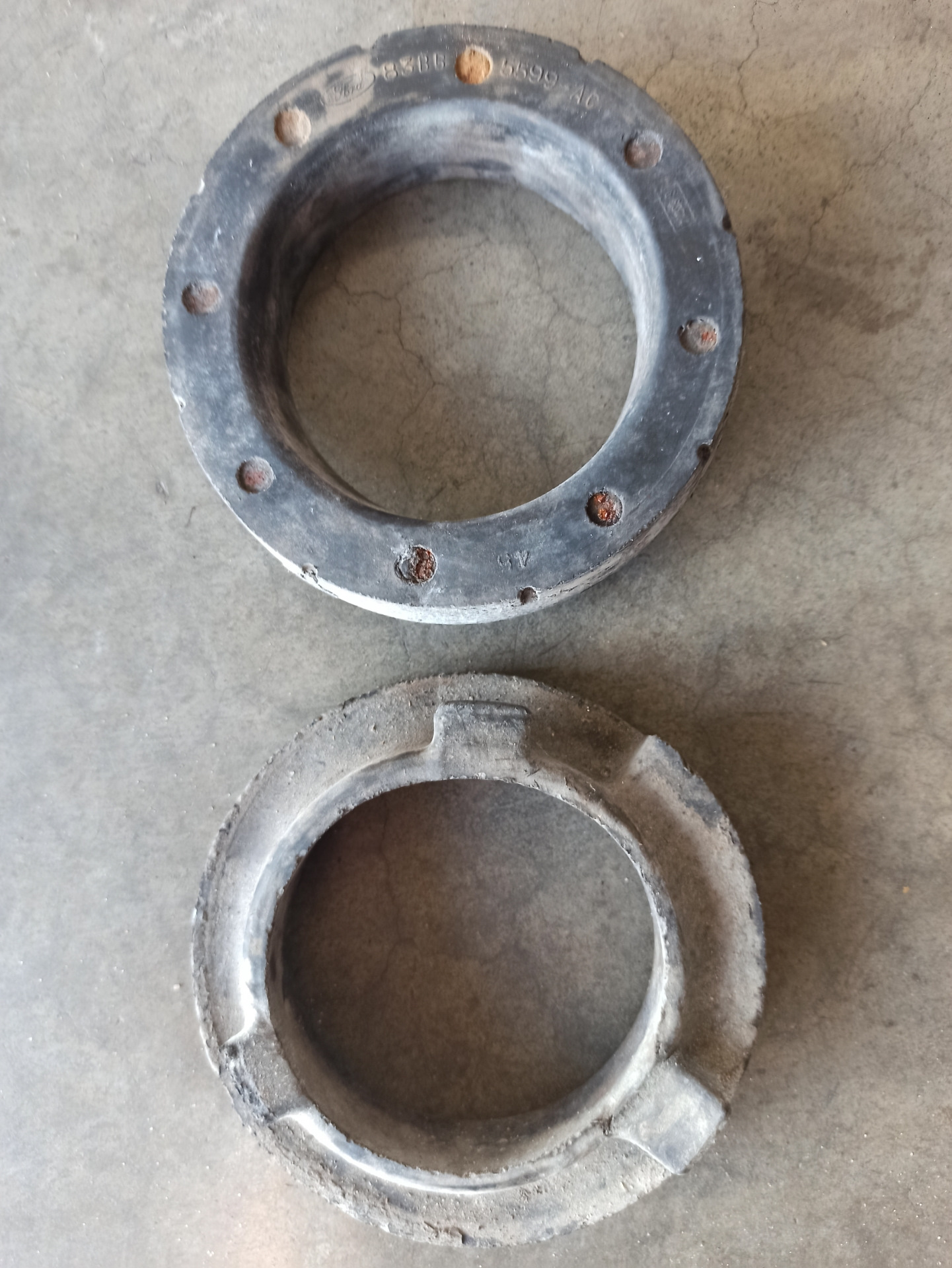

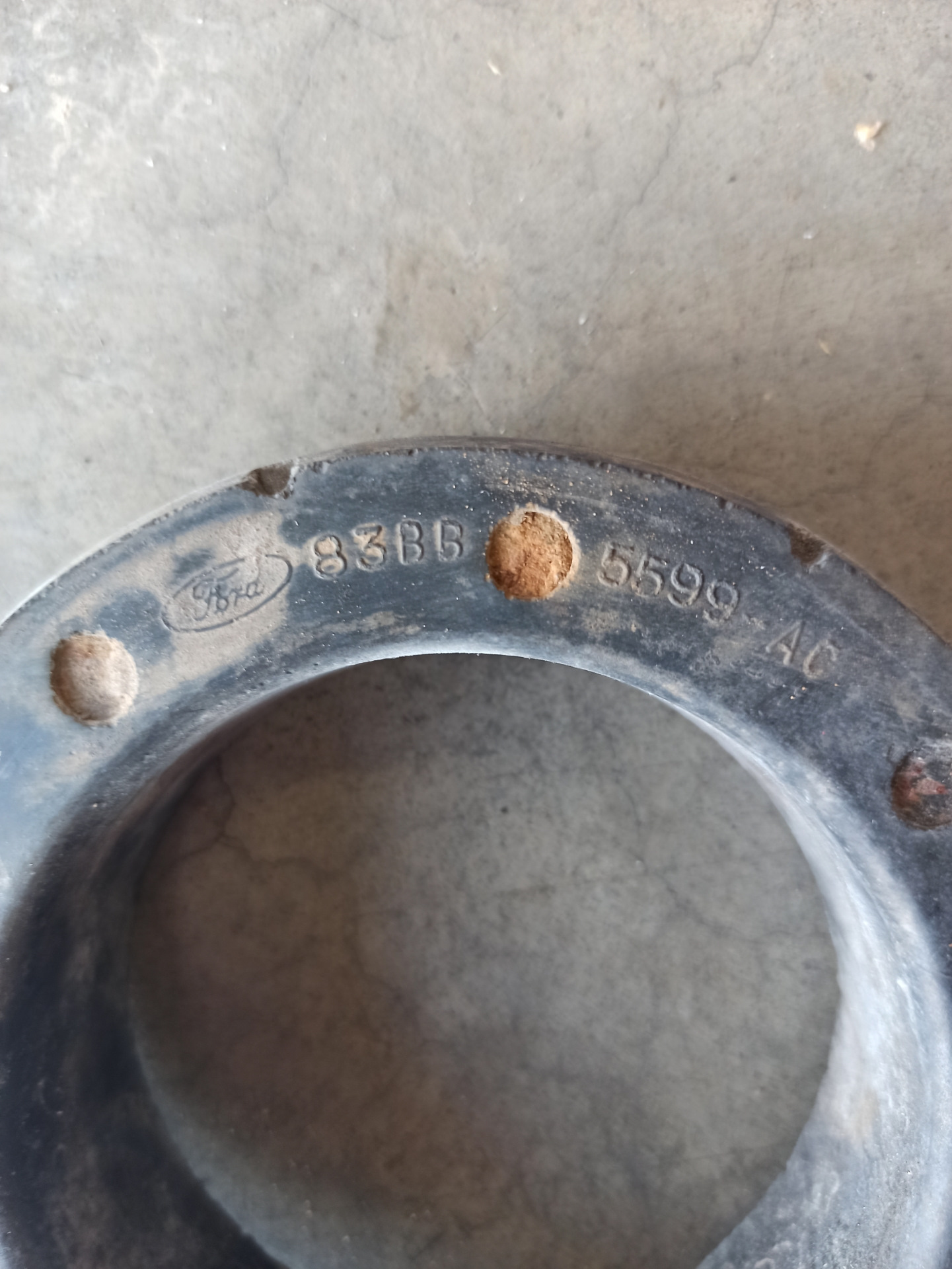

Решил заменить проставки под пружину верхние опорные, и нашел на разборке случайно оригинальные нижние проставки под пружину в рычаг.
Все это поставил, домик чуть стал меньше, но на ходу машина сзади стаба гараздо тише, мягче, и комфортнее.
Возможно следующий шаг это по шайбе под верхние болты ступицы, а там посмотрим)

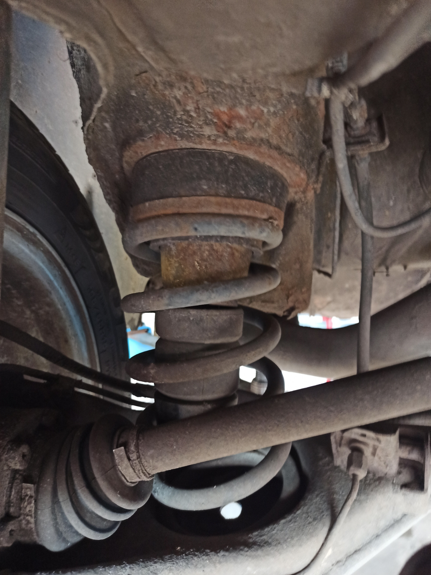

Проблема так называемого "домика" колёс, в задней подушке редуктора. Проверить очень легко, поддомкратить редуктор. С учётом жигулевских проставок под пружины, развал стал положительным.
А подушку заменил или подложил что то?

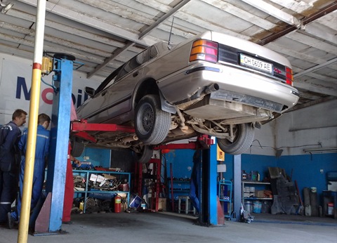

Первое фото — это вывешенное авто?
Да

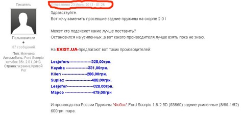

Пружины поставил усиленные, купил новые с рук и проблема с домиком ушла. Если еще и балку
лупатую поставить, то вообще хорошо, только нужна с 96 года.
Этот домик от гнутых рычагов. Рычаги с лупатого решают эту проблему, они толще на палец, только втулки крепления спилить с обеих сторон, чтобы влезли

пружины Lesjofors 4227538 …кулак пролазит между колесом и аркой… сжать нереально… рекомендую

Нижних приставок не бывает. Внизу на рычаге место опоры пружины не плоское, а имеет паз под виток пружины. А это верхнии.

Предыдущий владелец впендюрил какие-то неродные пружины — зад поднялся и домик пропал (появляется, если машину загрузить под завязку).
Но есть теперь другая проблема.
ШРУСы постоянно работают в диком изломе. Из-за этого долго не ходят пыльники. Прошлых новых на год хватило. Лопаются и ппц.
Еще был случай, когда на ямах один ШРУС вырвало на ходу из редуктора. Видать колесо ушло резко вниз, и запаса на растяжение ШРУСа не хватило. Каким-то чудом всё осталось целое. До сих пор не понял, как болты вытащило с редуктора, а резьба на них осталась целой (неужели выкрутились все?).
