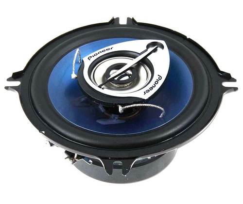

Пораскинув мозгами понял, что от задних 130 мм баса не получить и купил проверенные временем легендарные коаксилы Pioneer TS-1339R
UPD. Они оказались очень крутыми для своего размера. Сидящие сзади не могут поверить что эти малыши так играют (: Я то их не слышу сидя спереди.

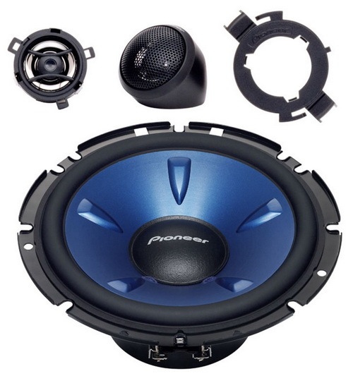

Вперед взял Компонентную Pioneer TS-H1703 мне кажется больше баса из доступного размера и объема получить трудно.
Комплект суперский: 2 твитера, всякие переходники, крепеж, наклейки, прокладки и т.п.
Твитеры вставил в штатные места, (кстати они очень писклявые).

Задние встают, но не по своим креплениям, точнее один саморез можно в свое отверстие вкрутить, остальные в новые. Крышка нормально становится. Старые динамики отдал нуждающимся. Передние идеально встали в свои крепления, везде пишут что они 160мм а на самом деле они 165. Пионеры TS-H1703 идут как 170, а на самом деле 165 (:
Подскажи по поводу передних компонентных пионеров, как басят то они хорошо? Глубокий бас играют около 30 гц или только средний?
Сложно сказать, скорее нет чем да, думаю от 50 начинают играть.
Хотя что касается низов то многое зависит от объема. Которого у меня маловато.
Задние динамики, как встают? По своим местам? Как крепить? Крышка нормально становится?
