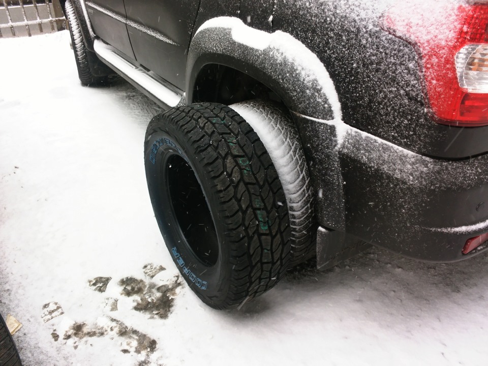

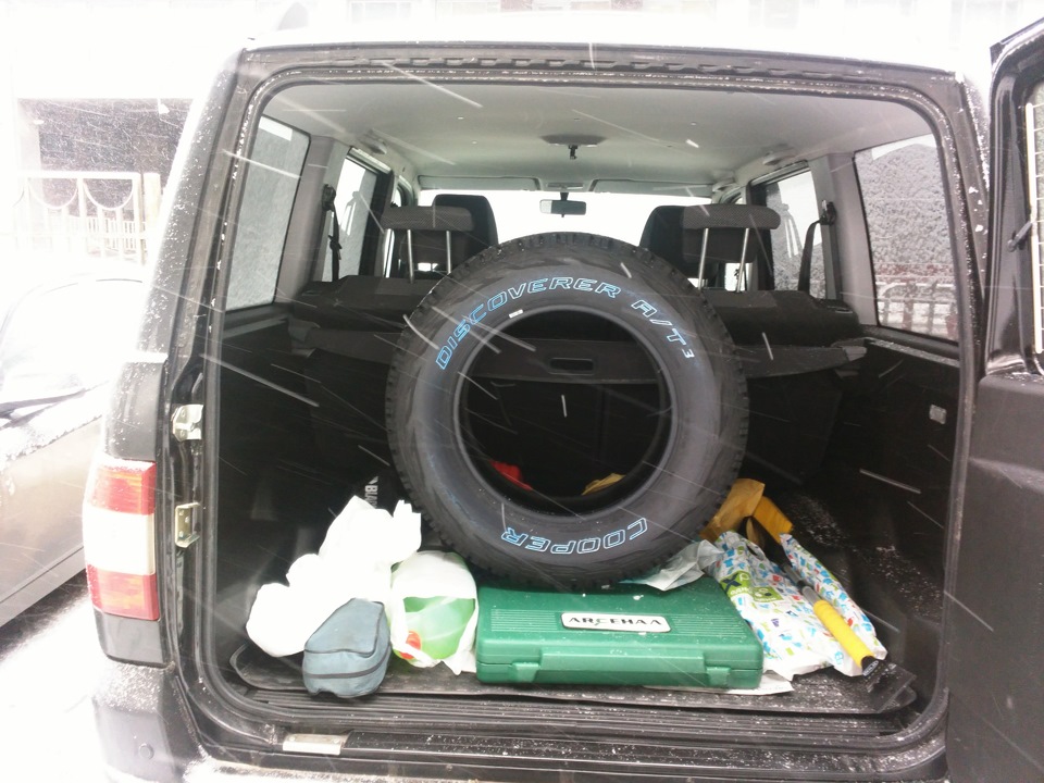

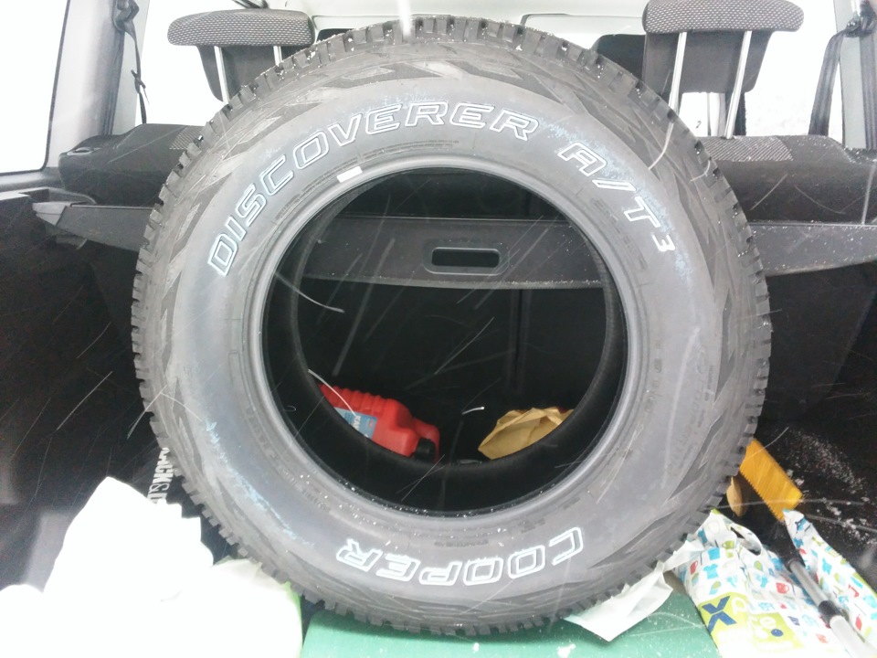

Резина свежая, 2014 года, с белой надписью — всё как положено :)
Прикинул — должна влезть :)
По внешнему виду меня очень радует — осталось проверить на функциональность :)

синька на резине стирается автосалфеткой

Спасибо за совет! Посмотрю, сначала соберу — если будут тереться — буду думать о проставках. Но надеюсь, что смогу без них обойтись :)
Отличный выбор. Поздравляю. Давление штатное, а то прыгать начнет на каждой кочке. про диски на драйве почитай, вроде вылет другой надо, или цепляет сзади за амортизатор.
Спасибо :) Да вроде должны и на этих влезть — люди пробовали уже :)

Спасибо :) Главное, чтобы влезли нормально :)
Я думаю влезет ))
Стояла шоссейная 265/60/18 на пикапе, не вывешивав особо, но нигде не цепляло вроде, даже когда хорошо грузил. Диски RW с вылетом 0
У меня диски штатные с +35
На сколько помню, сзади места не много до амморта оставалось, ну если стояли, то не знаю, утверждать не буду
Вроде на эти диски люди ставили 275/65 18 и 285/60 18 — говорят нормально всё :)

Как дела обстоят с выступом в арке заднего колеса у нового УАЗа?
На моём 2010-го года (тогда собственно этот выступ появился) за него задевает даже штатная КАМА!
Потом этот выступ как бы осадили… но не больше чем только для штатной резины.
(Задевание наблюдается при проезде диагональных неровностей)
При диагоналке будет задевать скорее всего. Выступ есть. Его либо кувалдой выгнуть в другую сторону — либо забить :)

Инструмент(Арсенал) зачётный у тебя !
Спасибо :)

Что значит должна влезть, моя вошла и не жужит.
Опасения всегда есть — протектор может быть выше, например. Т.е. шинный калькулятор — это хорошо, но у одинаковой по размеру резины диаметр итоговый может быть разный.
Влезет, ни куда не денется, но задевать арки будет :)
Посмотрим как. Если несильно при полной диагоналке — то и фиг с ним :)
Не будет задевать все нормуль.
