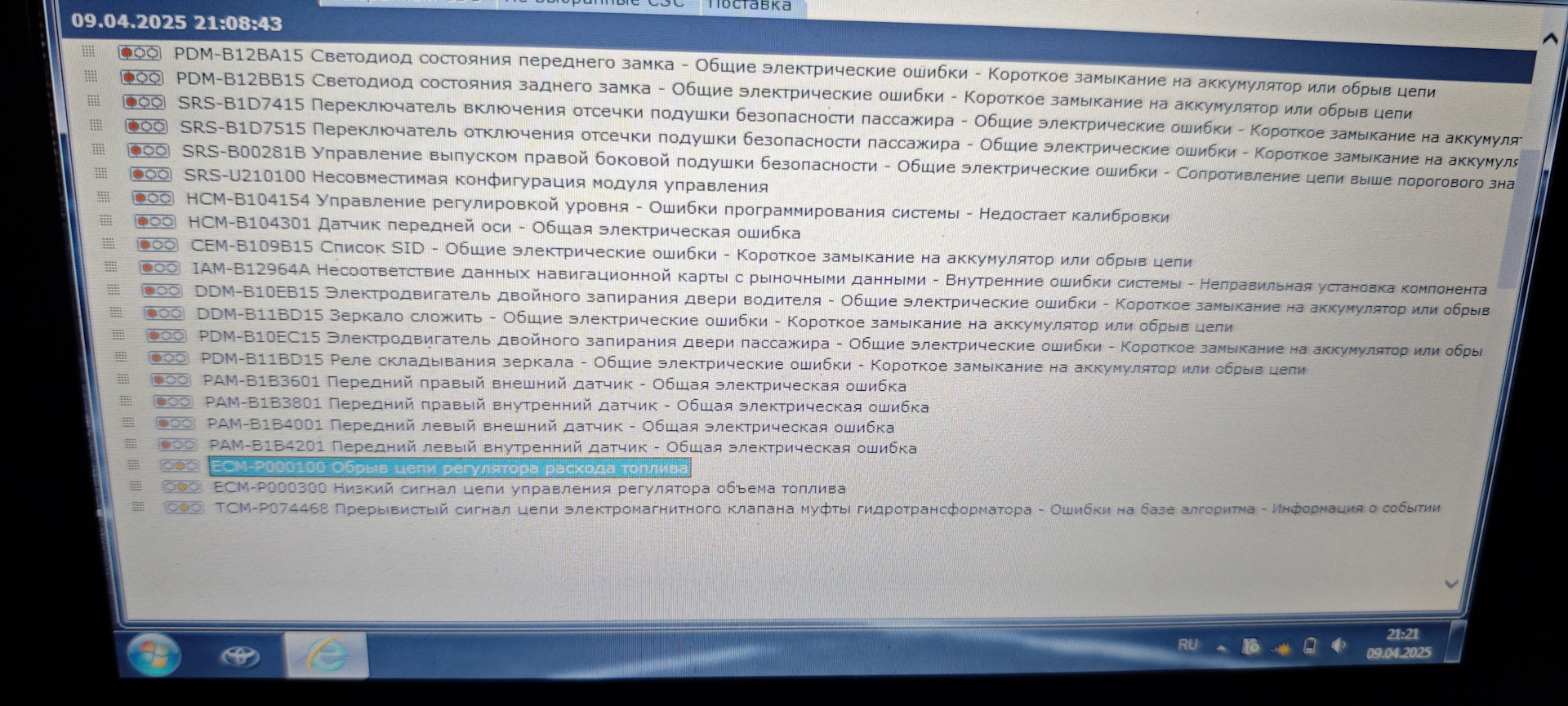

А время позднее — решил доползти домой и утром уже почитать ошибки.

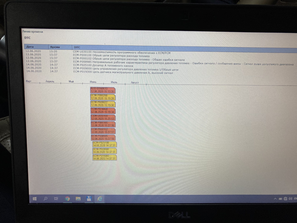

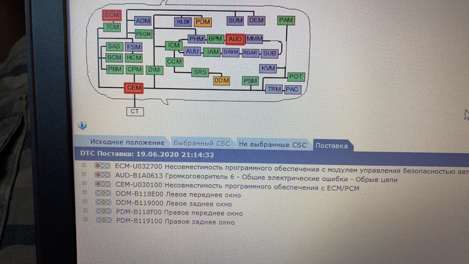

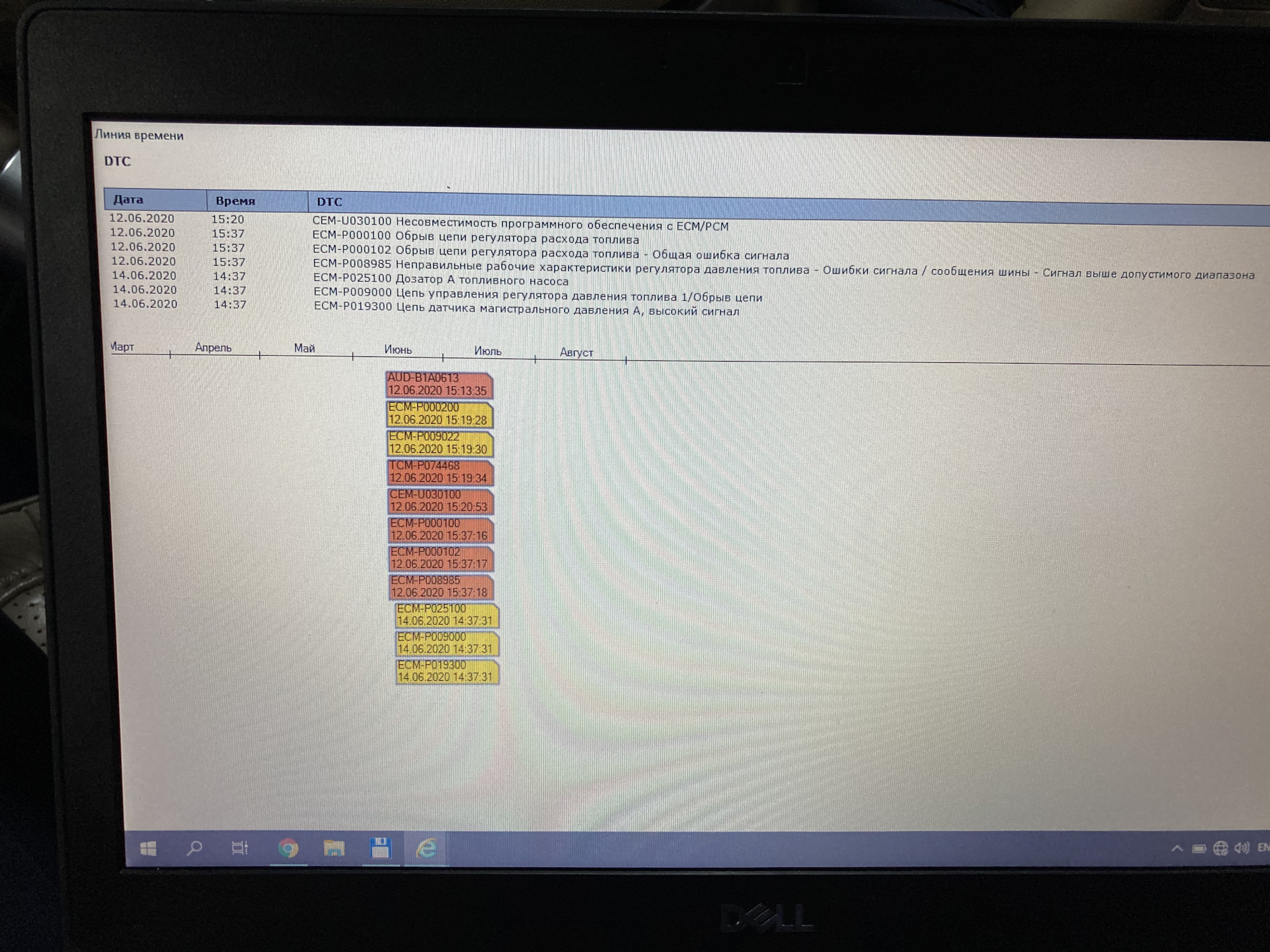

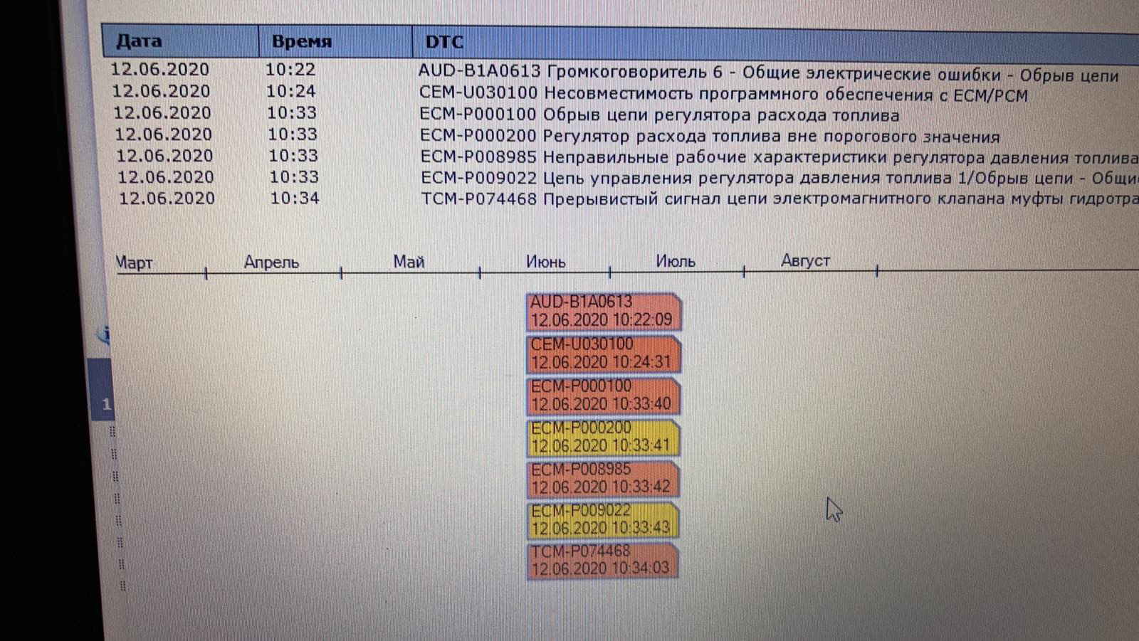

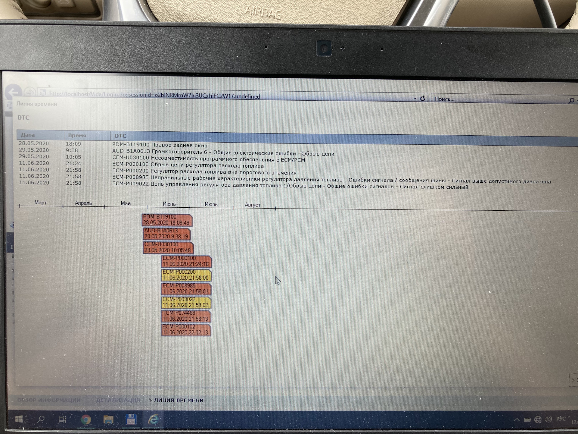

И что мы видим? Страшные вещи. На самом деле-то.
первая ошибка по регулятору — 21:24 — это я завел машину и поехал к Максу.
ворох ошибок на 21:58 — это я заглох.
страшно, да? и мне было страшно. Но машина-то едет! Первая мысль — надо колупать начать от первой ошибки. Т.е. подкинуть регулятор! А как известно, он одинаковый с 11 года вроде. В общем, через пару дней доехал к Максу на гараж и подкинул регулятор с его машины (не нашлось нового на 2 болта :( ) Меняется он простейше. ДВа торкса и вот он в руках. Тепленький :) П.с. заодно помыли Максу сеточку на регуляторе. Было пару пылинок.

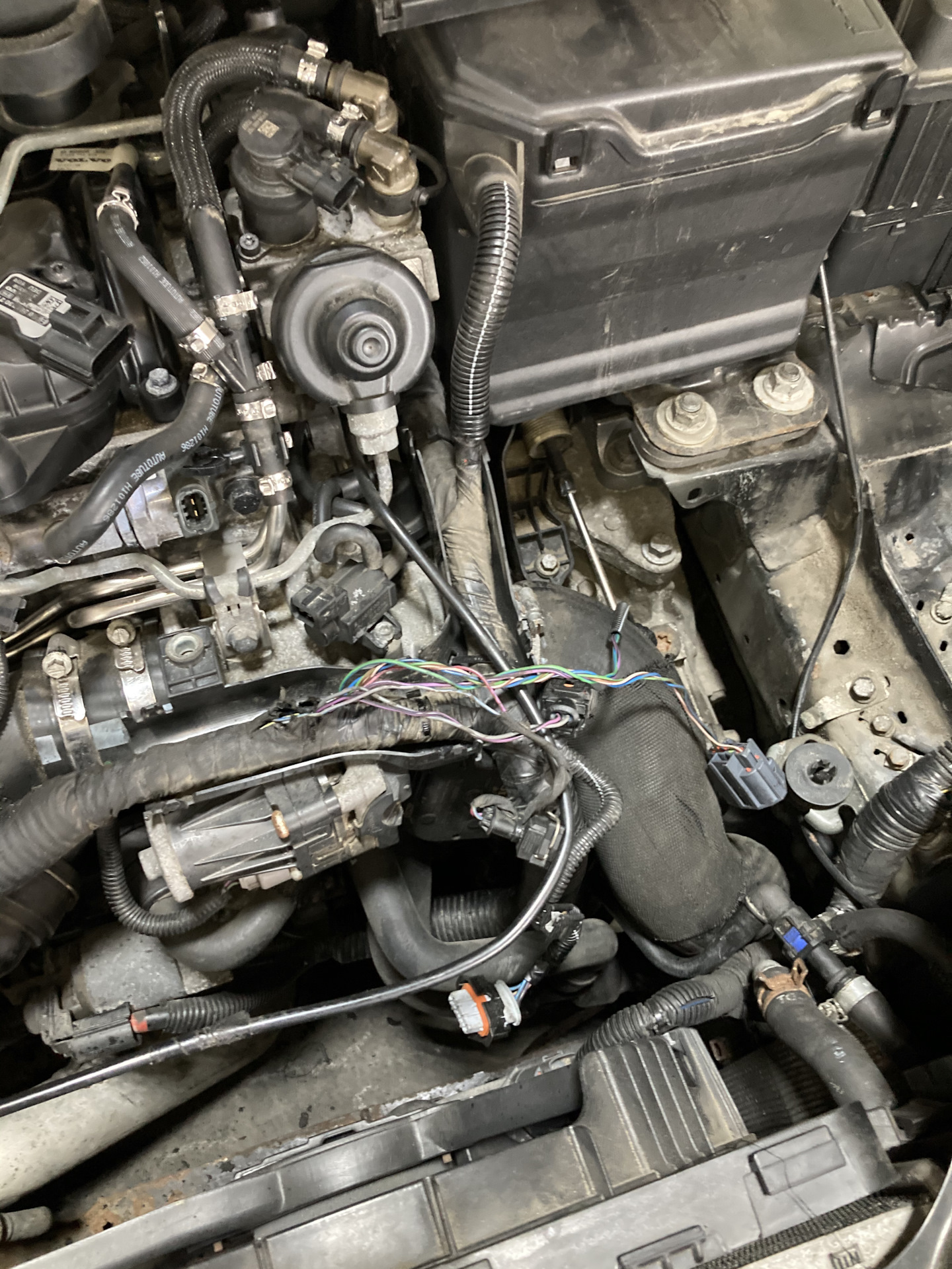

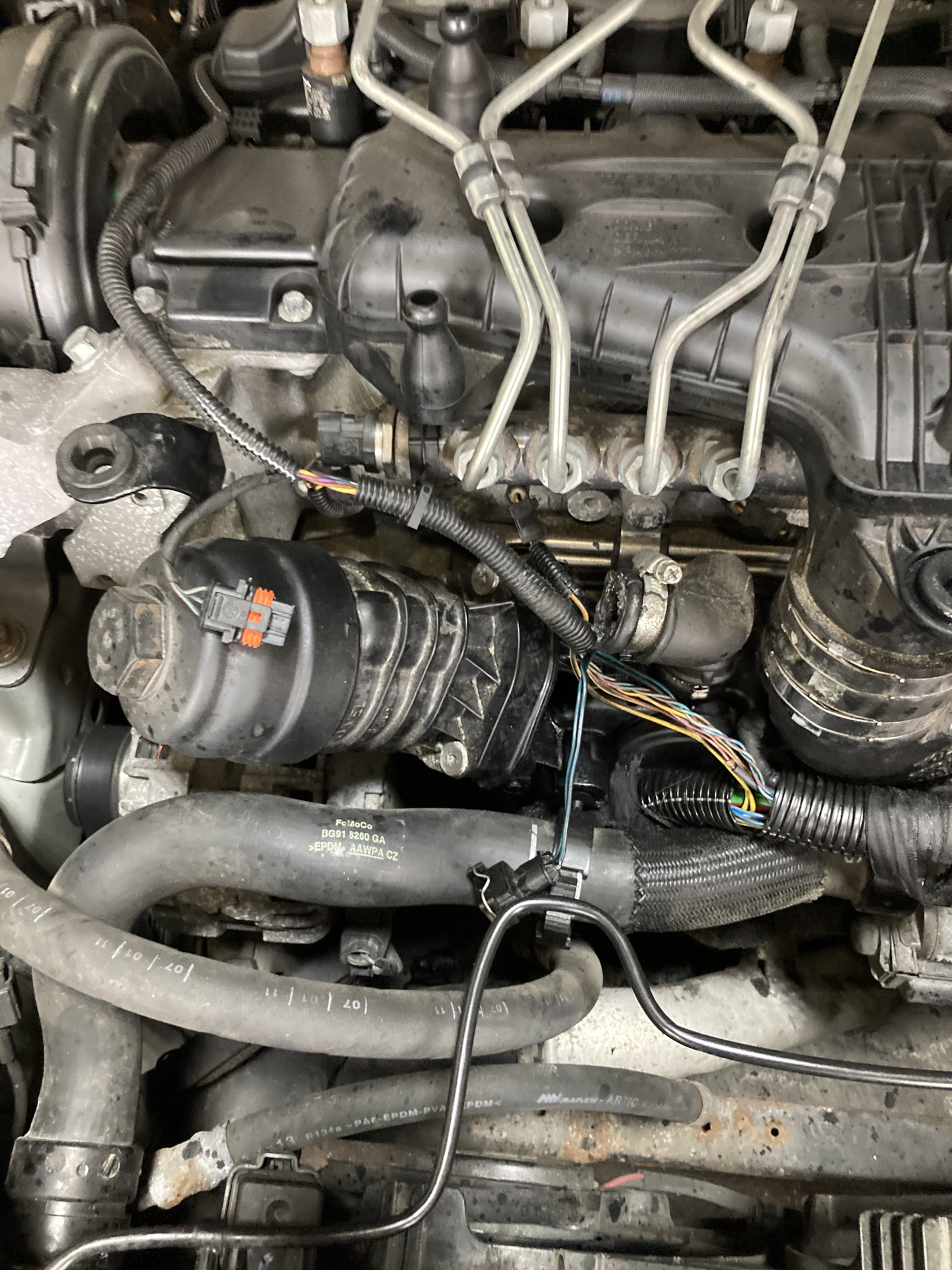

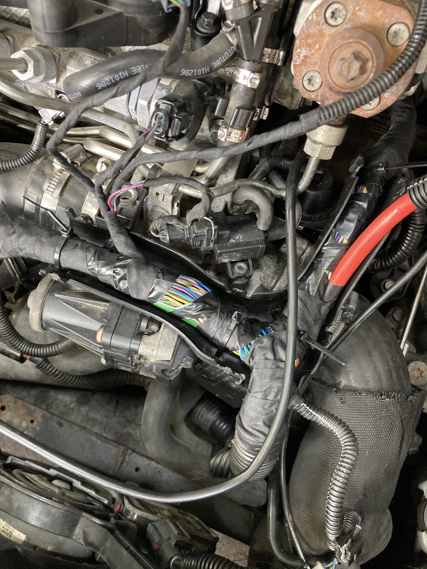

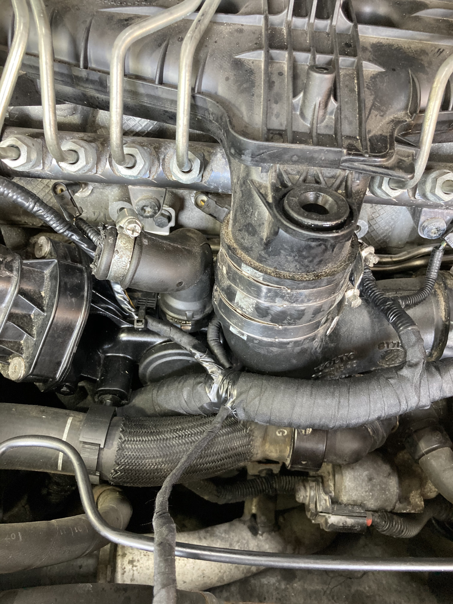

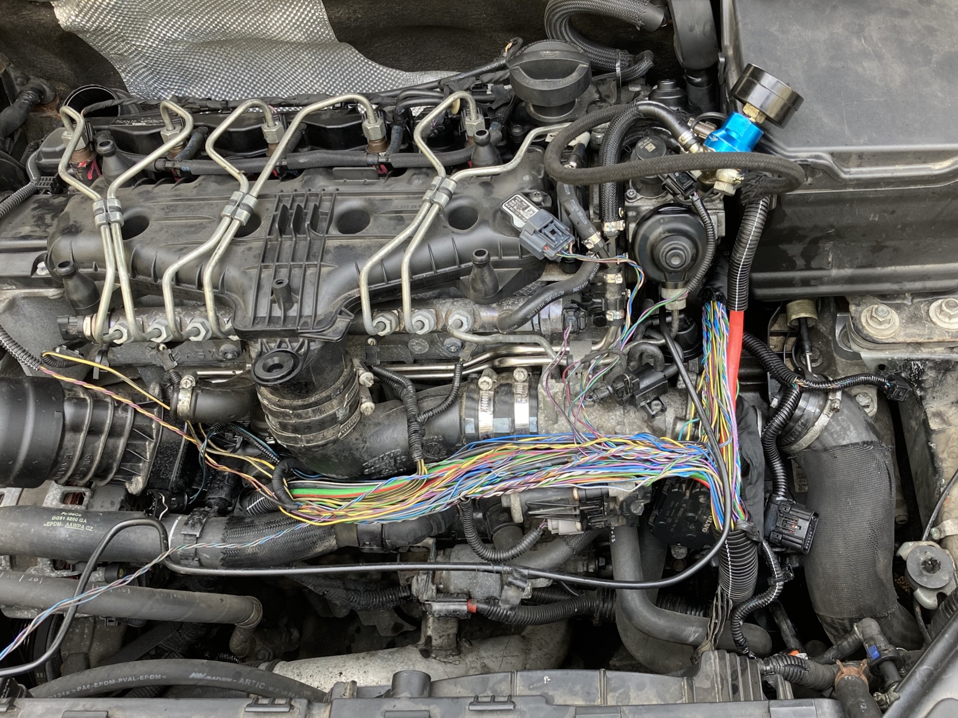

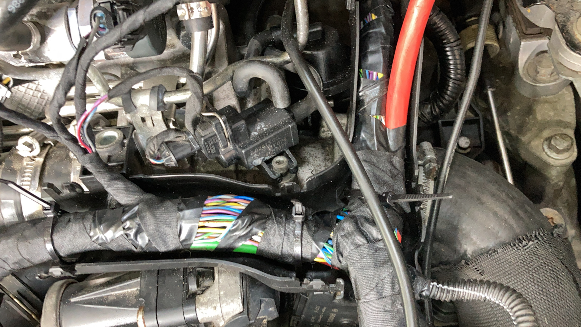

Какая вторая мысль? Если есть ошибка по обрыву цепи? Правильно — проводка. Кто же не знает о болезни проводки всех дизельных 5котловых вольво (забегая вперед — не всех).
где-то тут проблема :)

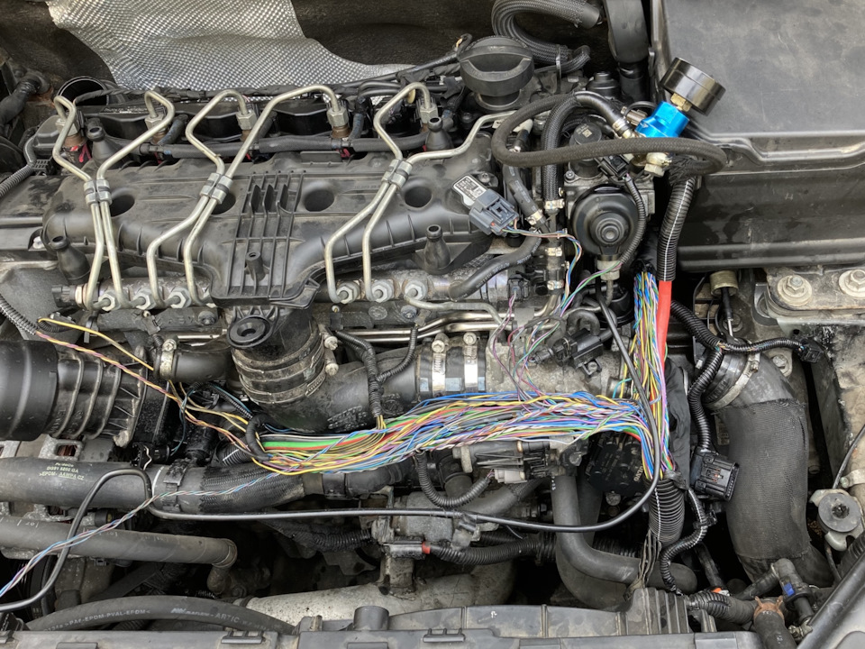

Полез я ее курочить. За первый день вскрыл не все. Было страшно, погода пугала дождем.
Гадки сапун впускного патрубка нагадил маслом в свою ветку проводки — решили, что надо там и искать. Разматывал — мыл. Разматывал — мыл — сушил.
и че? а уй через плечо. те же ошибки.

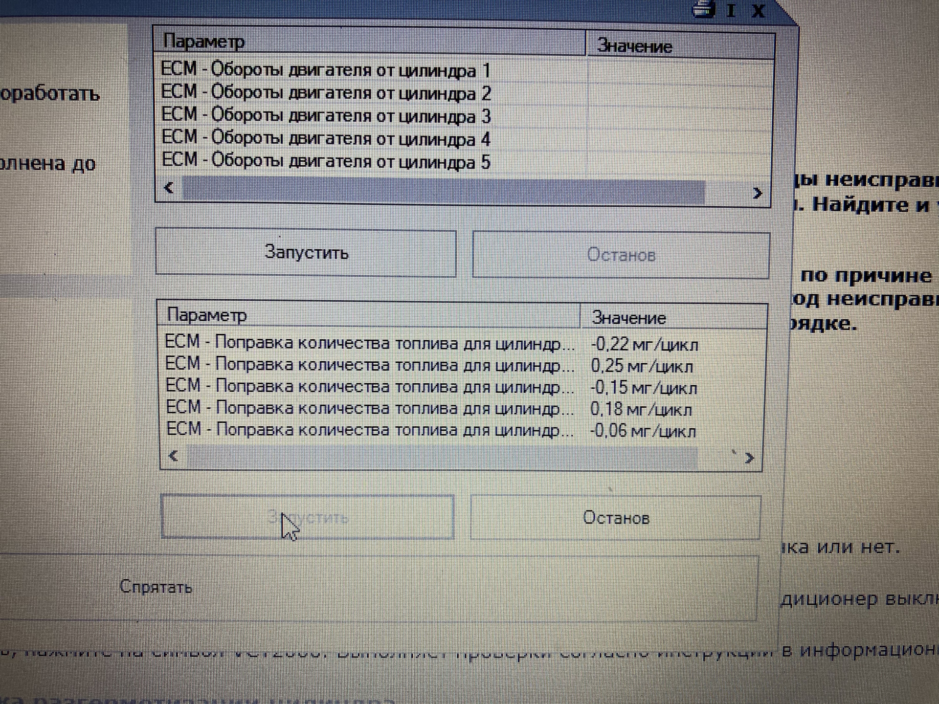

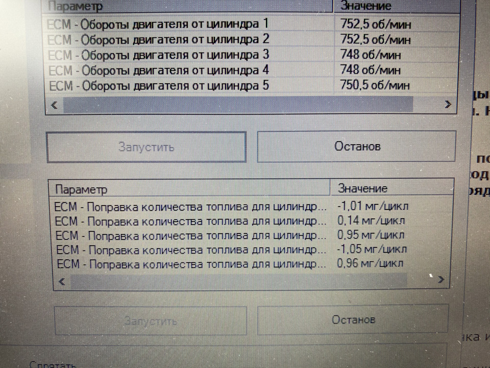

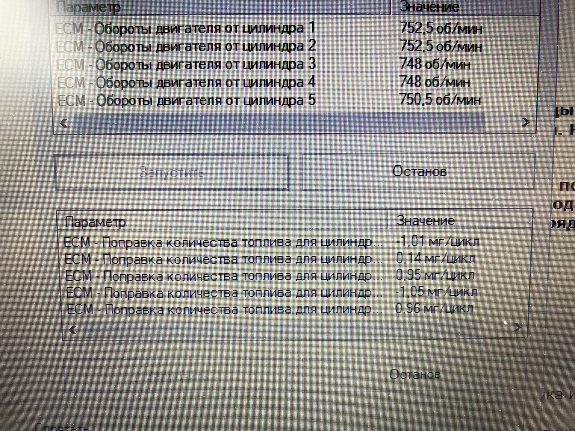

Посмотрел на коррекции форс и слегка при*ел.
сразу помянул недобрым словом вдашевцев, из-за которых я поменял ИМА коды форс, исправив правильное на новое. Но тогда не было таких чисел!

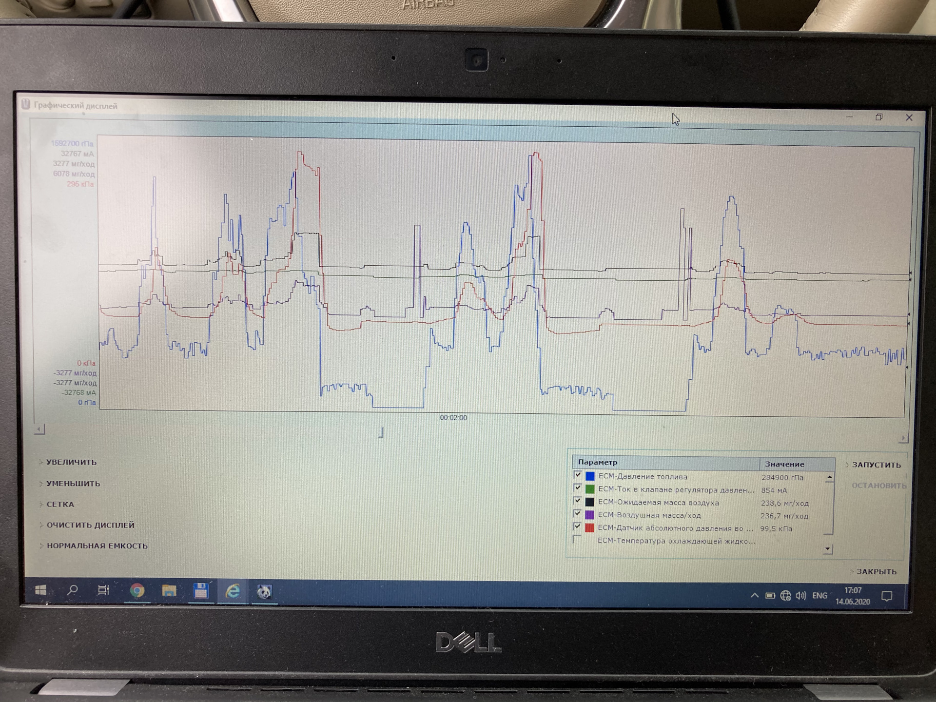

Опаньки — а давляк то в рампе падает! Когда жмешь тапка-пол.

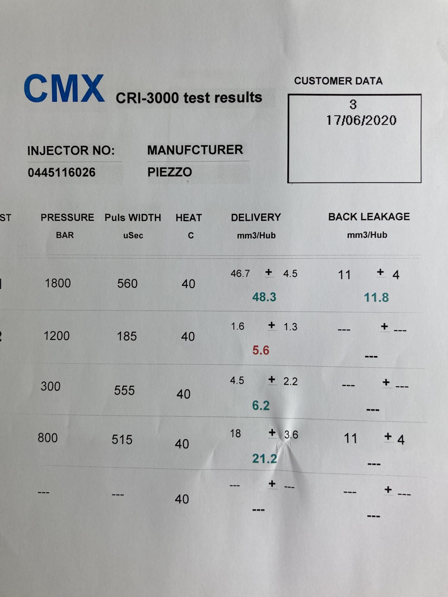

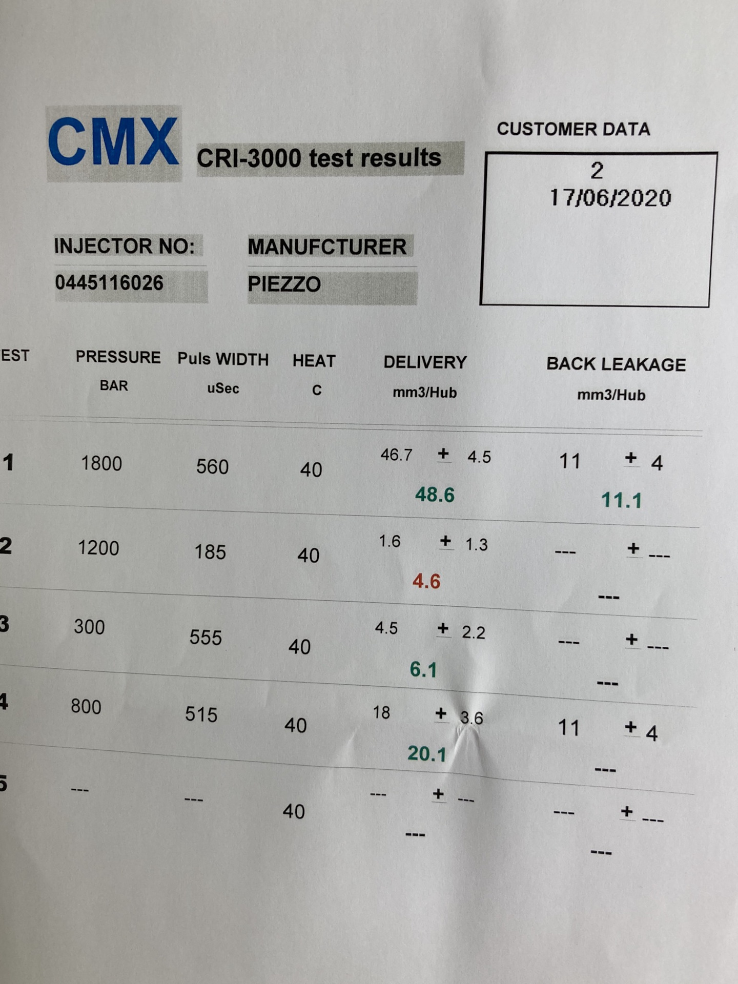

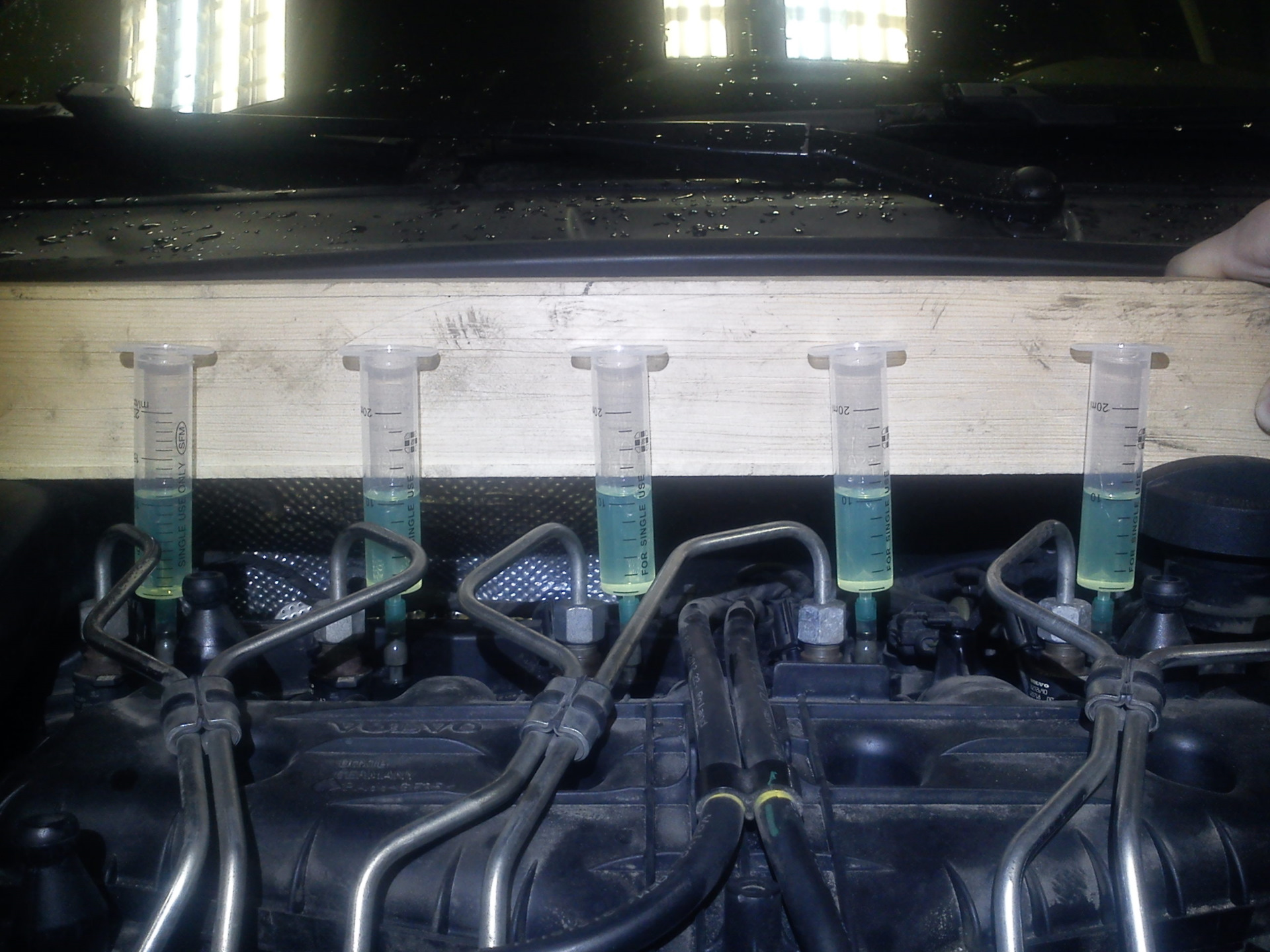

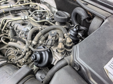

Вывод? Прально — форса льет млйа! точнее сливает в обратку под нагрузкой. Такие дела бывали и на прошлых Д5, да и по пьезо-форсы такое слышал. Сначала решили проверить методом "пузырьков" шприцев.
А хрен там плавал — в обратке есть клапан, без подпора которого машина не заведется :( ну по крайней мере, такие случаи известны и слова сервисмена это подтвердили.

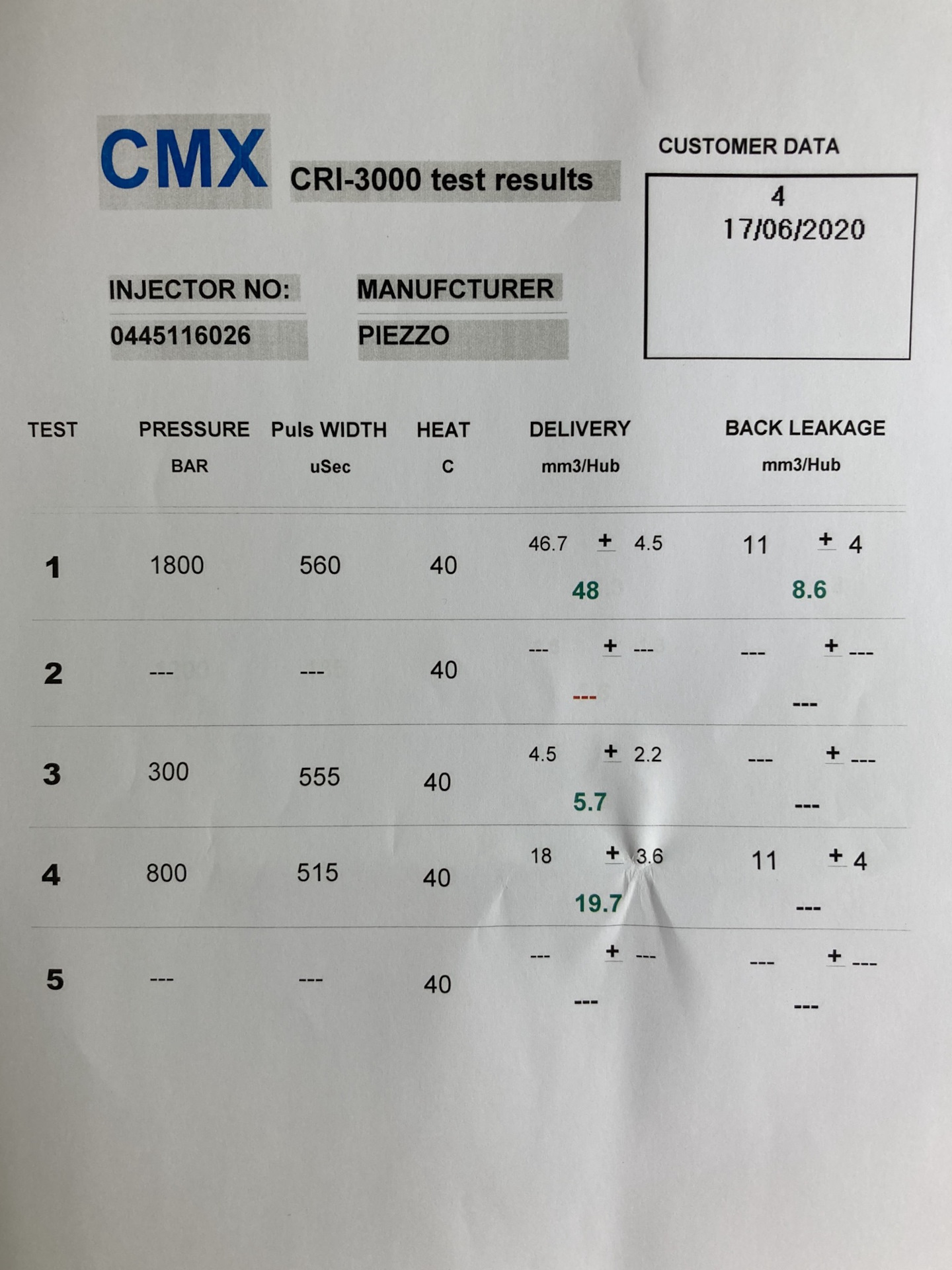

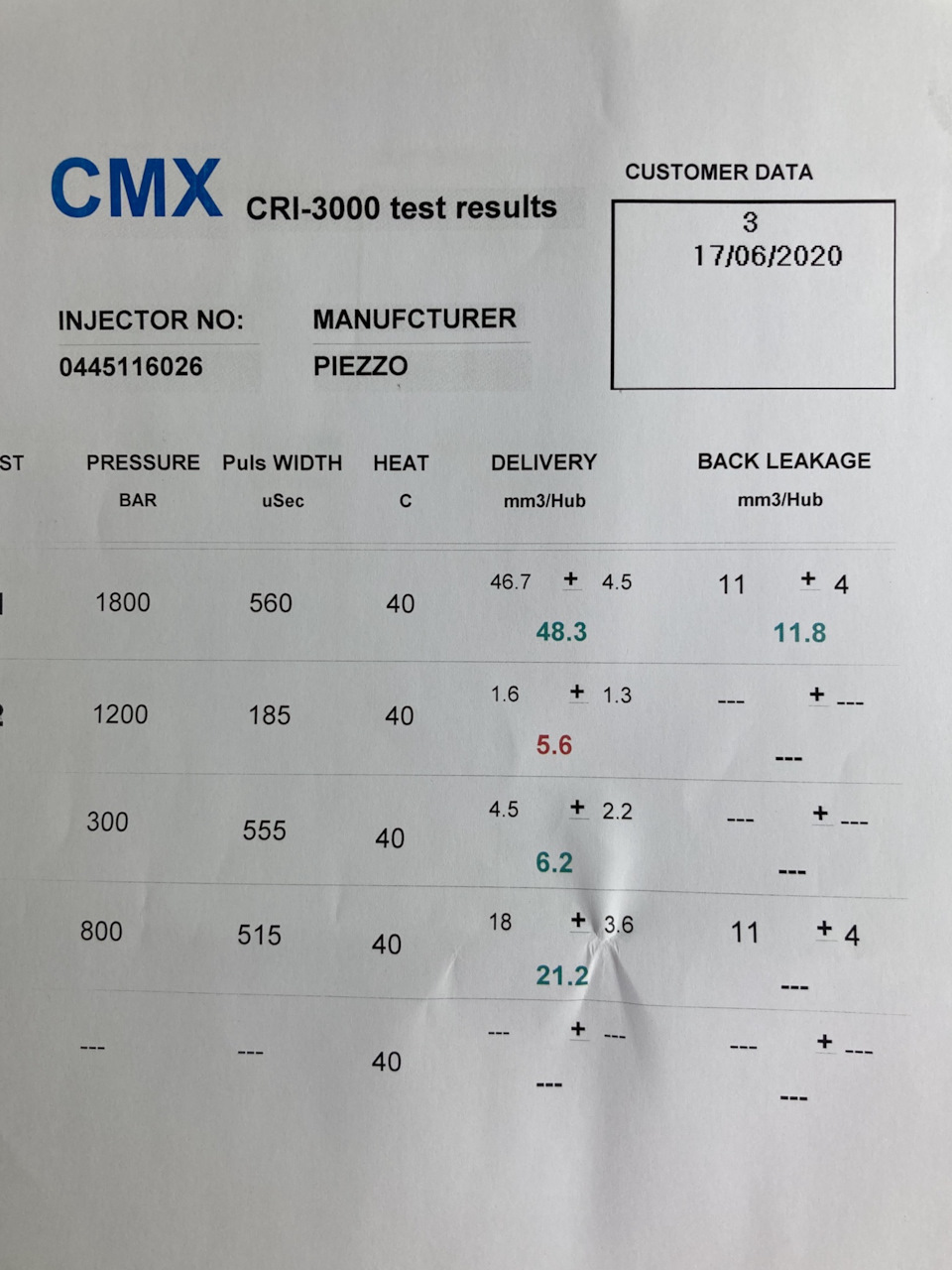

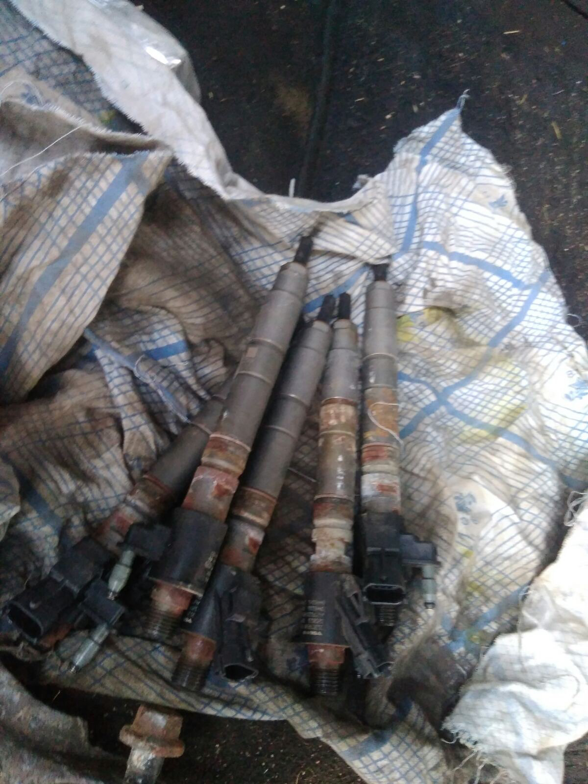

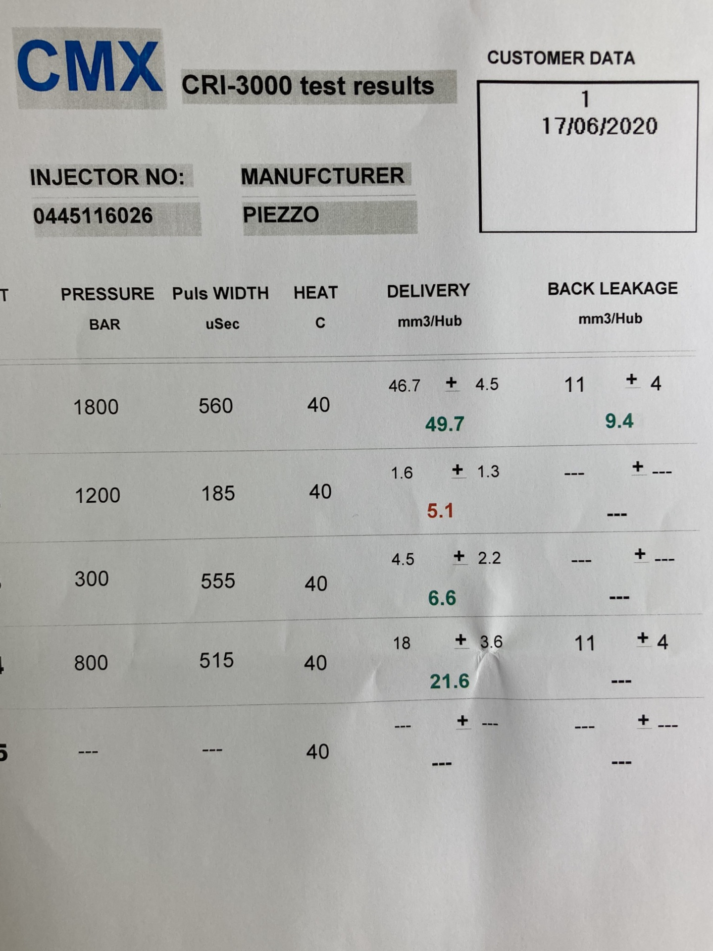

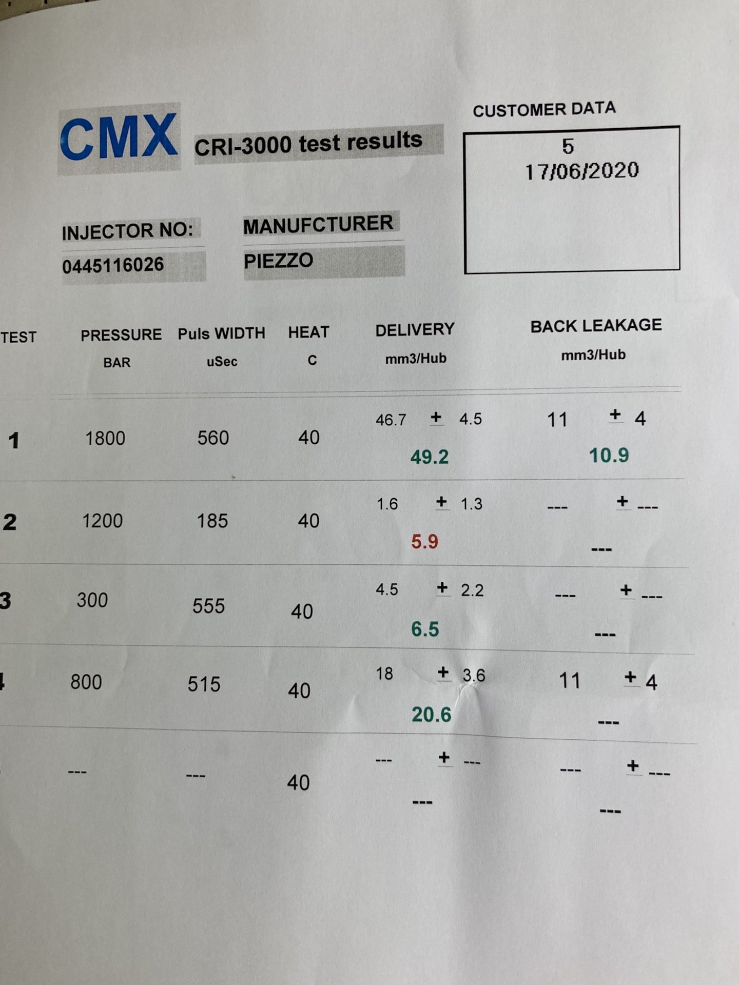

Эхххх. Просто не получится. Снимаем форсы и везем на бош-сервис.
Но… все чики-пуки. Форсы для пробега в 230 тыс — идеальны.

А я полез дальше в проводку (четырехдневка рулит, по пятницам я целиком был погружен в машину).

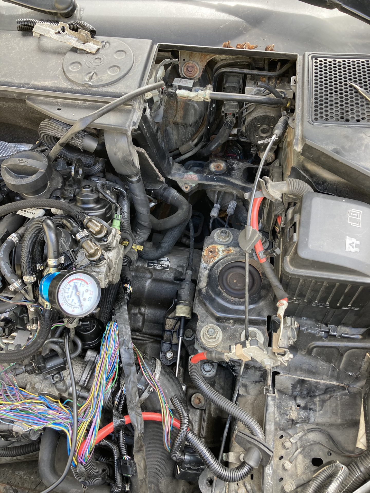

Параллельно проверили вроде невероятный, но возможный вариант — забитие топливозаборника/смерть насоса в баке. Накинули манометр.
и? и 3.5 ОЧка! сначала просто в бутылку набрал топлива. тоже быстро набирает. потом и манометр подтвердил, что с насосом и заборником все хорошо.
Значит колупаем проводку :) и ждем посылки с разборки.

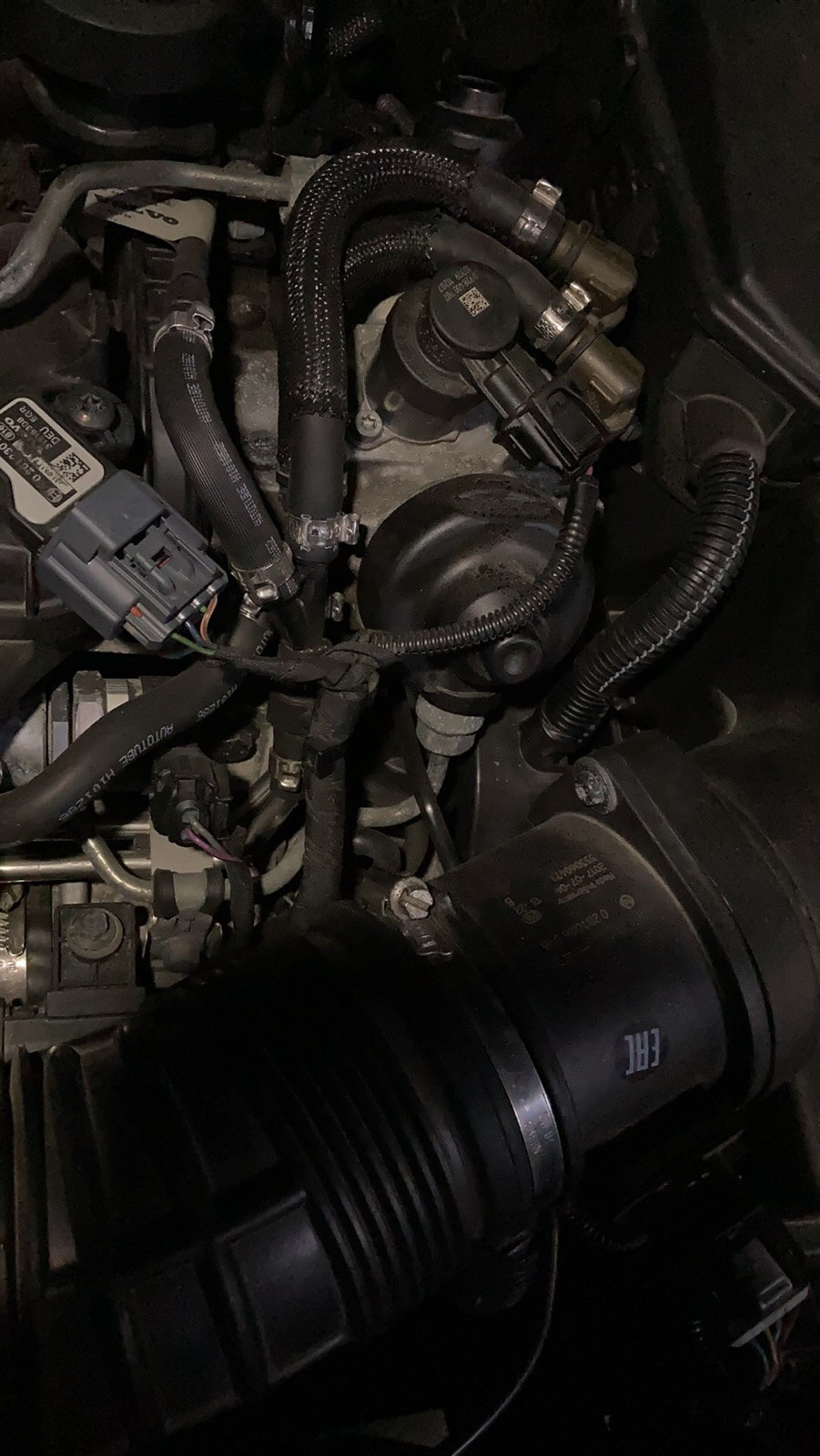

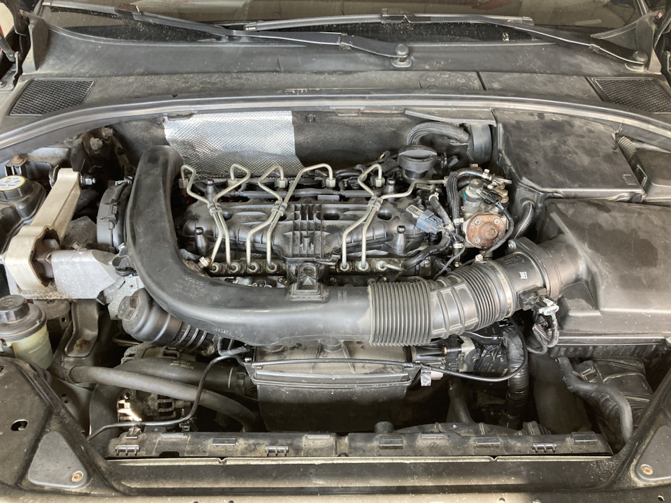

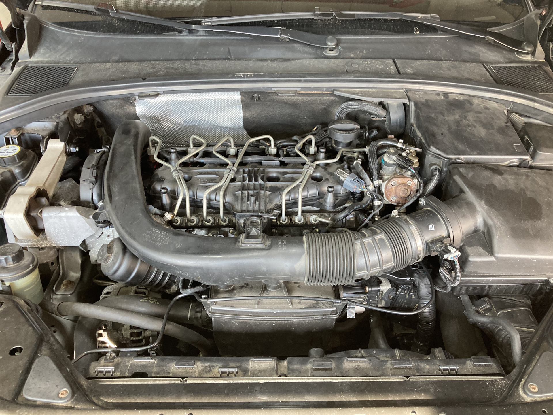

Посылка пришла. Начать решил с ТНВД. Благо он довольно просто меняется. Прибывший насос промыл очистителем. Продул, протер, дунул-плюнул и сунул к себе.
Что делать? прально — собирать обратно :) блин. решил проводку оставить "на весу" всю ее пересобирать не было никакого желания.
и? тестовый заезд — ВСЕ ПУЧКОМ! Машина не глохнет! Вида кажет от 11 до 15 очков в рампе! ЕДЕМ!

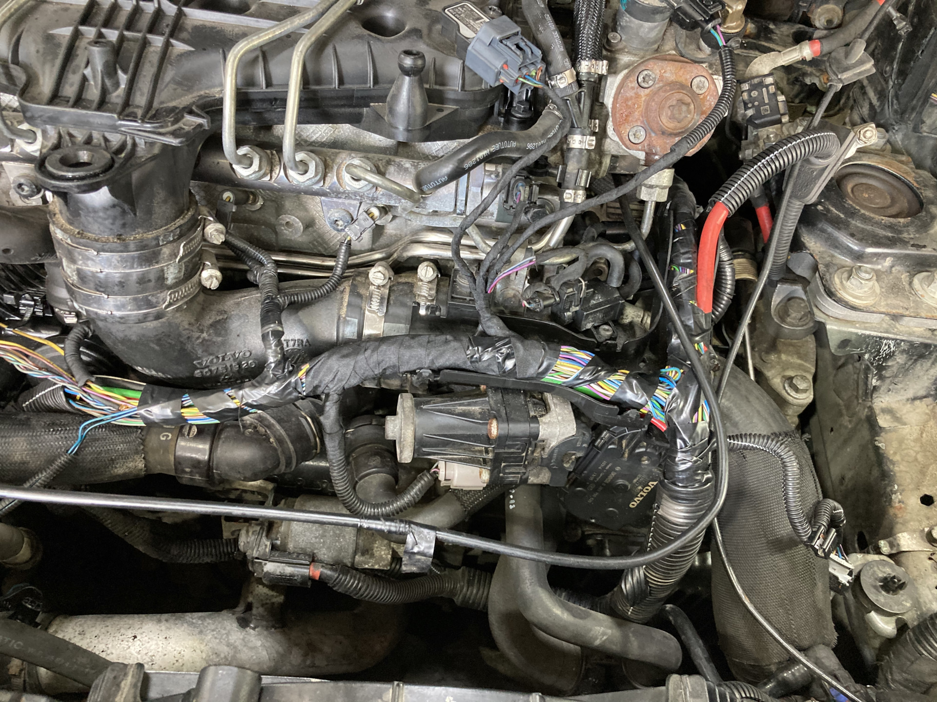

Значит что? Значит собираем всю проводку обратно!

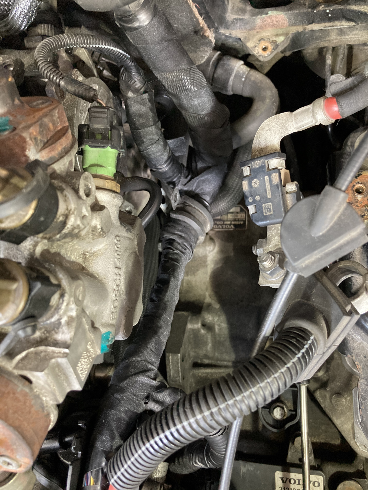

А, да. выше была ссылка, что не у всех вольво есть проблема с косой проводки возле АКБ. Так вот. Моя коса даже не касалась короба АКБ. Хомут крепко ее держал возле блока. И там все было чисто и сухо.
Для упаковки пришлось перебазироваться в "цеха", т.к. гроза собиралась :)
там уже и АКБ с корпусом скинул (еще раз) и полез в глубины.
Чисто случайно (как чувствовал) купил две изоленты от ВАГа (N -10592002 и 000979950). Термостойкую подкапотную и маделиновую. Плюс выцепил у Макса обычную черную (тоже подкапотную, но гладкую). И погнали все восстанавливать по феншую. Не жалея не сантиметра лент.
уф. умаялся я упаковывать. Дико мешал патрубок охлаждения, но я справился.

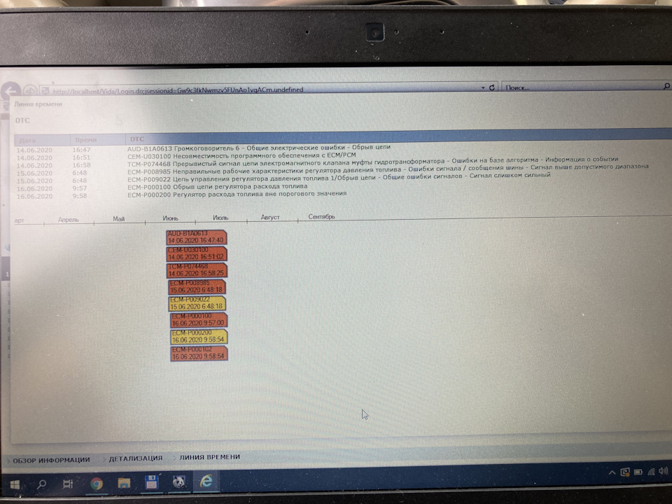

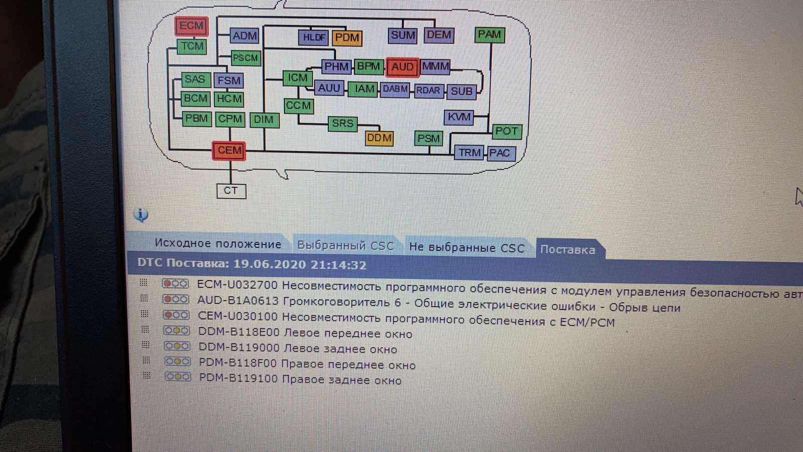

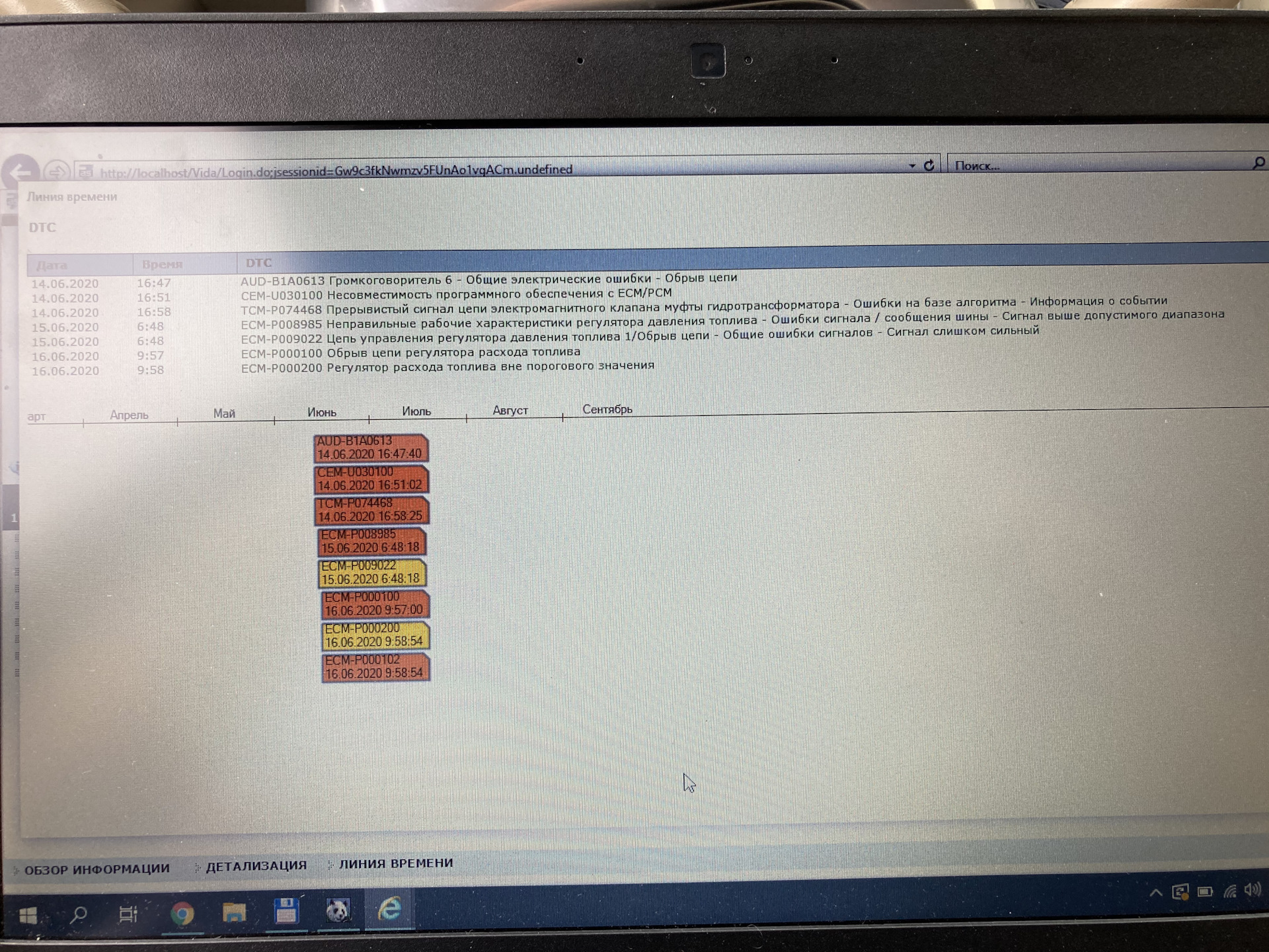

Тестовый заезд! Все окей! УРаааа!
смотрим ошибки :) любимые окна :) как вы мне дороги :)
смотрим коррекции
мишшен комплит!

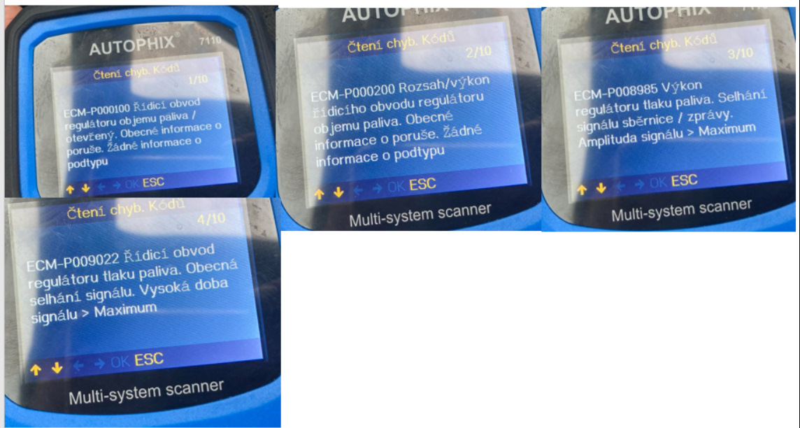

Приветствую! Замяли насос коода домкратили машину вже ставим 3-й насос ставили от туарега, китайский аналог, и от опеля insigna. Эффект такой как у вас.Регулятор ставили с другой машины все равно не помогло, пробег 240тыс .Поставили насос заводится, на холостых работает, и до 2000 оборотов все хорошо начинаешь держать чуть больше оборотов и машина глохнет, с тнвд выходит давление до 2000 тыс оборотов в норме потом не хватает.Что может быть?
Слушай у меня сейчас такая же проблема, глохнет на ходу, и просто когда стоит у дома запущенная глохнет насос жужит. Тоже когда глохнет на ходу ошибка по коробке по топливу выскакивае. Проводку смотрел, но не так ка ты досконально . Тоже все крепенько сидит . Не хочется ТНВД менять. Есть может совет какой куда ещё посмотреть?
Двигатель работает, но после разгона машина дергается и двигатель глушится.
Добрый день,
У меня такая же проблема с моим Volvo XC60.
Машина заводится без проблем, но после добавления газа двигатель глохнет и не едет.У меня те же ошибки, что и у вас.
Подскажите, пожалуйста, что Вам помогло в ремонте?У нас в Чехии с обслуживанием не умеют.
большое спасибо
Сори, что долго.
Поменял тнвд в итоге

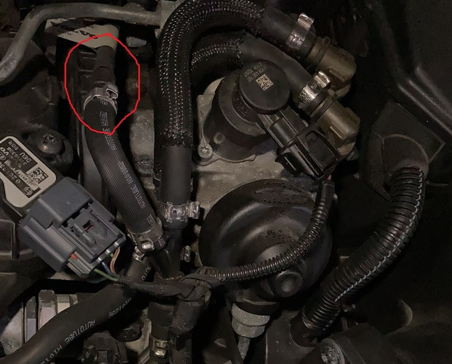

Доброго времени суток! Подскажите кто знает что это за узел (из под него потекла солярка) как он называется и под каким каталожным номером его искать в продаже. Заранее благодарен.
Так навскидку не скажу, но похоже на переходник между трубками…
Да это переходник с топливной трубкой (обратка). Течь топлива устранил заменой хомута. Трубку обратки менять не пришлось.

Приветствую! Увлекательное изложение… Не уловил насчет "метода шприцев". Это тест обратки форсунок? А почему у Вас не получилось. Я делал без проблем!
Добрый!
Тест шприцев на моих форсах не получится. Обратка не откроет клапан для топлива.
А вот на 10 модельном и старше, если прально помню — нет клапана и можно ставить шприцы
у меня такие же форсунки, 2013MY
Вместо тройника с клапаном что ставили?
Или его в 13м уже убрали?
не понимаю, о чем речь; скинул шланг с форсунок, запихал его в пакет (из него текло сильно) и завел авто. Нужно было пережать шланг у пятой форсунки, да поленился…
Интересно… в моей 70 был шланг, который шел от обратки на клапан. И без давления там клапан не давал идти топливу на подачу.
Возможно, это особенность D3 мотора
у меня D5244T17 2013MY, но посмотрел 2010MY D5244T10 — та же схема. А D3 и D4 не думаю что отличаются коструктивно. А где этот клапан по схеме стоит? У меня подача от ТННД через тройник идет на ТНВД и обратку, и больше ничего нет

Мда, опыт хороший, на заметку взял! А, какое давление должно быть нормальным по значениям? По графикам у вас было до замены 284900 гПа, и как я понял падало. Оно падать по идее не должно. Т.е, если взять ваш случай, как опыт, то можно уже по графикам и значениям понять, что дело в насосе, конечно при исправных форсунках, которые не сливают в обратку.
Или насос или регулятор на тнвд/рампе. Который тоже под нагрузкой «глючит» и скидывает давление.
Наверняка проверить можно подключив в порт рампы манометр. И увидеть — реально ли падает давление, или это просто глюк датчика/проводки.
В моем случае — реально бы упало.
П.с. Понять причину бы этого. Может в тнвд просто уплотнитель где прохудился. Если хватит времени и задора — попробую разобрать его.
