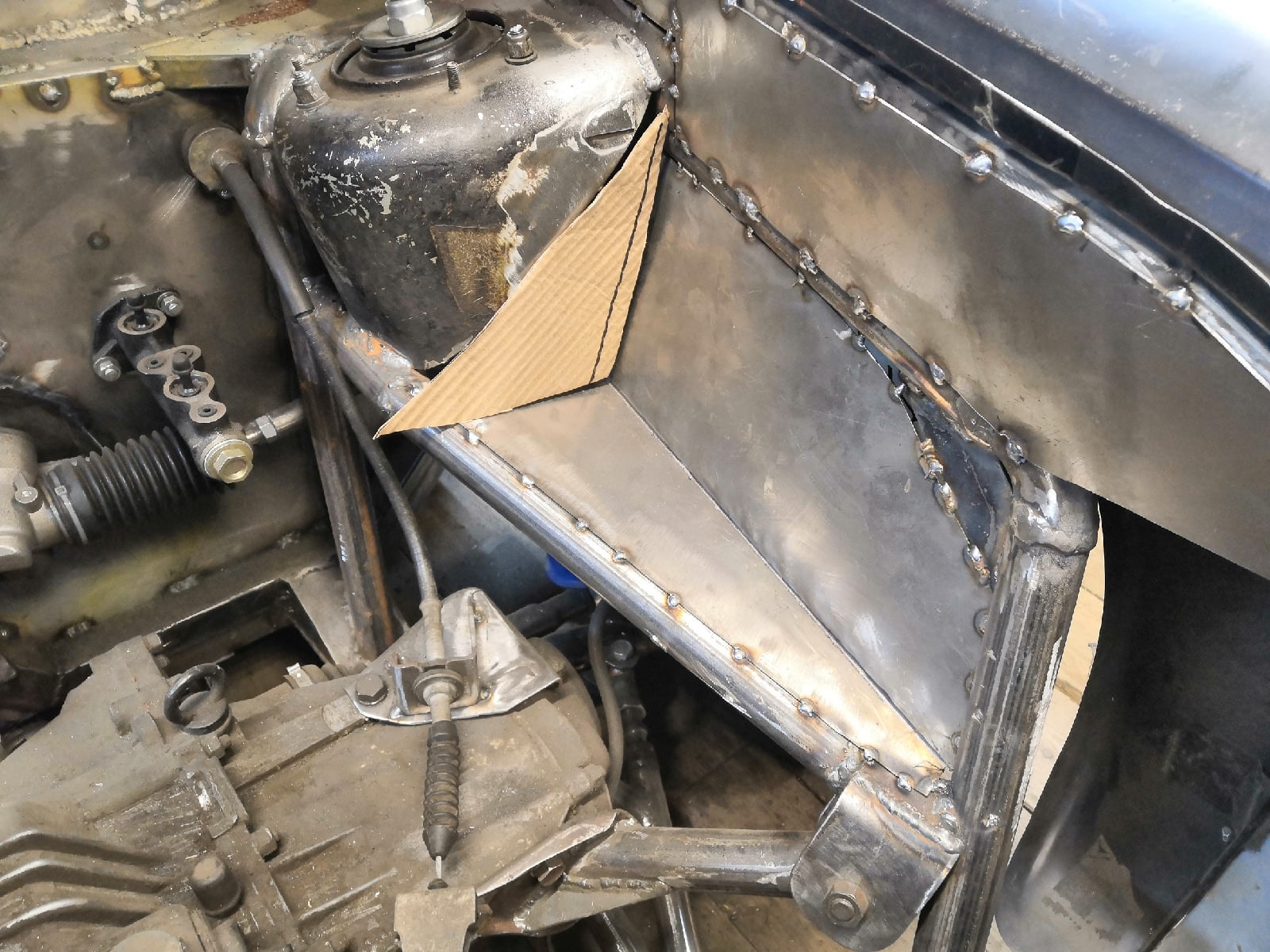

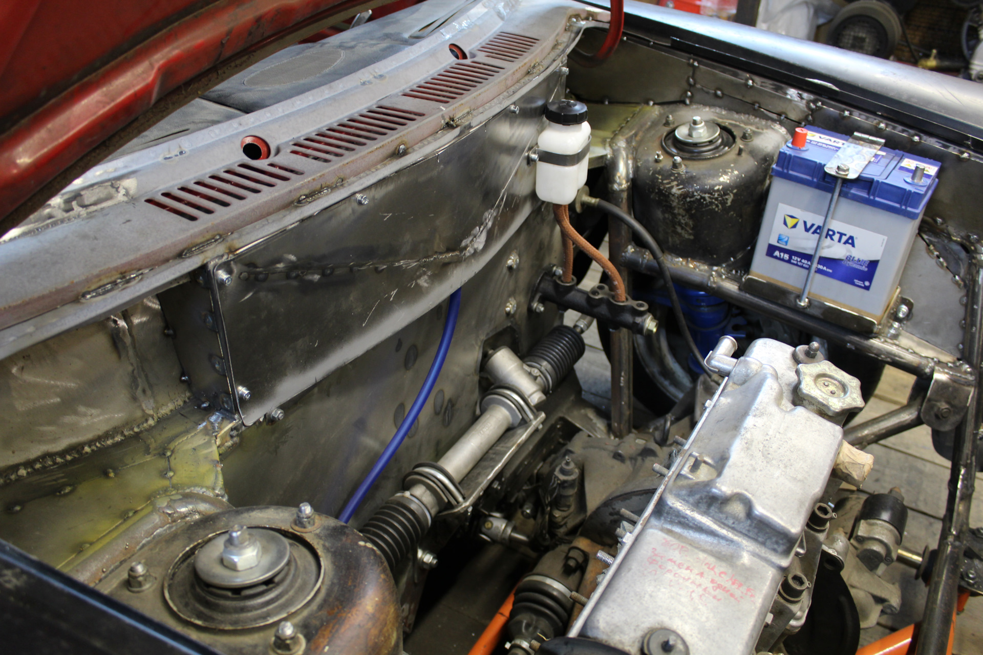

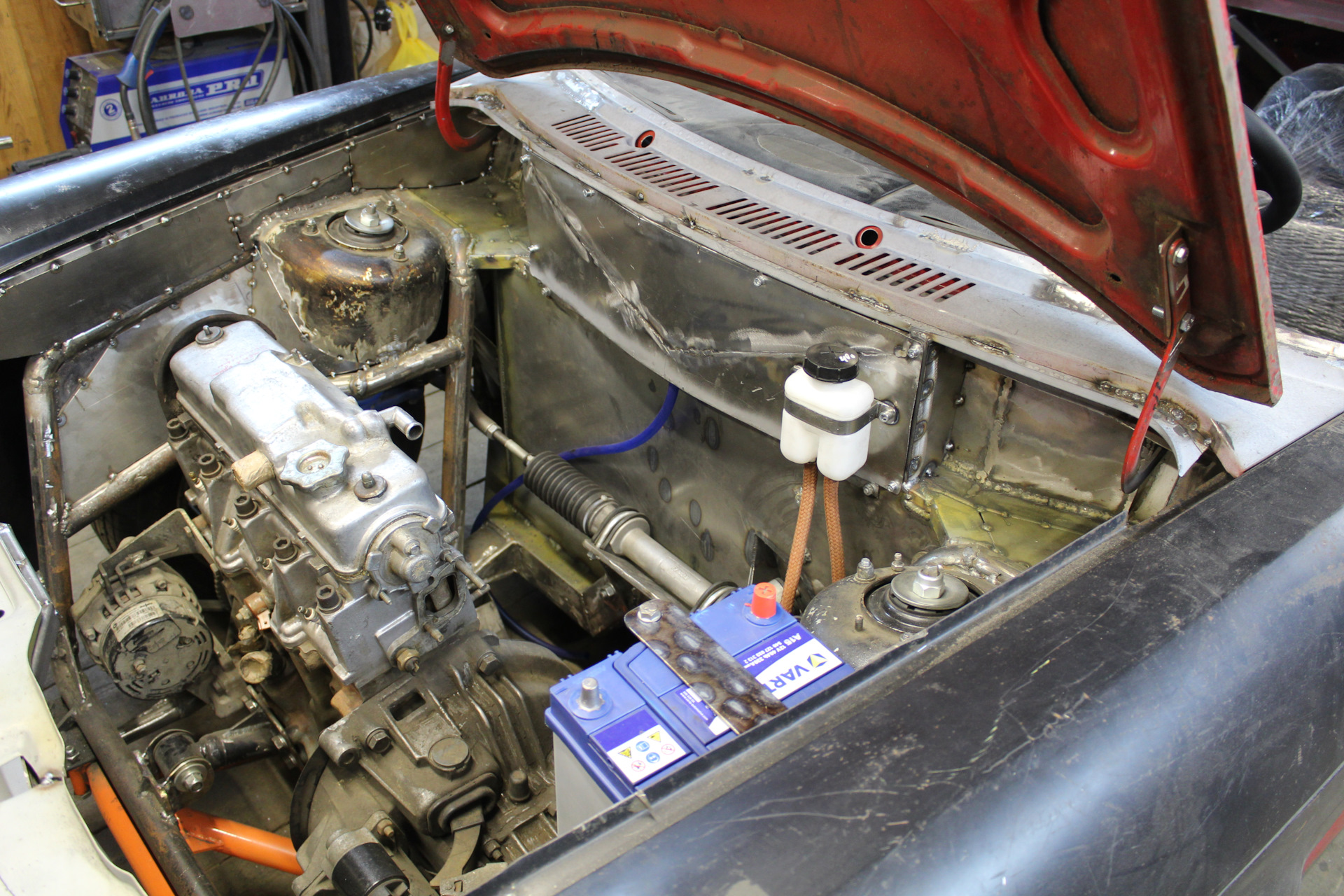

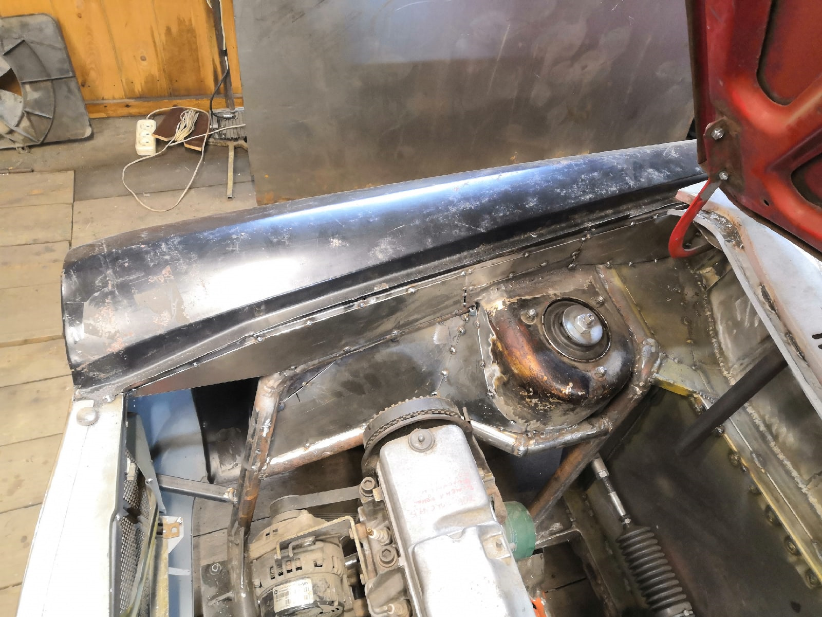

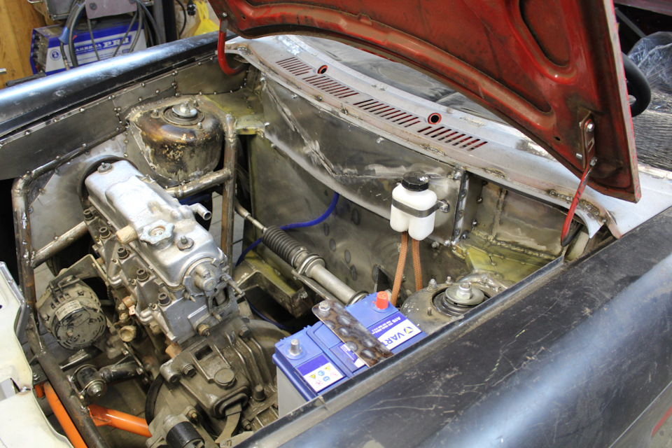

После того, как собралась мордаха, хотелось что бы подкапотка обросла мяском. Начал с правой части.
Зашил пространство у чашки и сверху, где направляющая крыла.

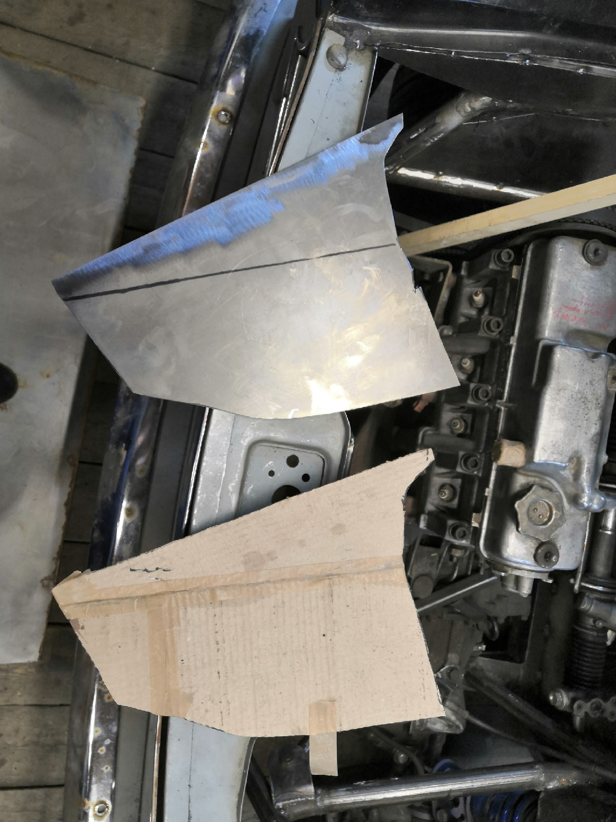

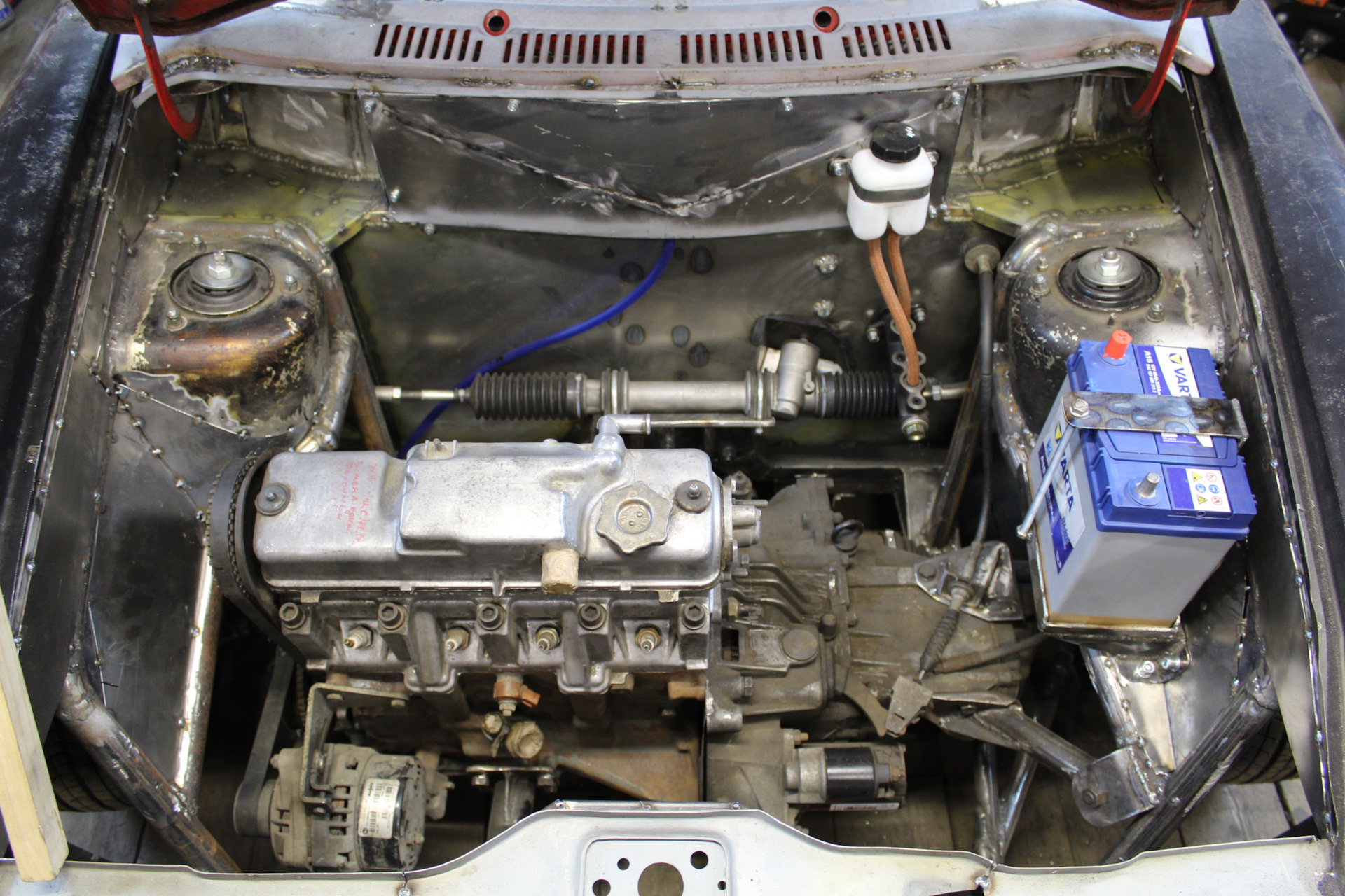

Получилось неплохо, да и справился быстро. Перешел на левую сторону. Тут все было немного посложнее. Эту сторону надо зашить так, чтобы в дальнейшем там разместился АКБ.
Трафареты из картона, потом на металл.

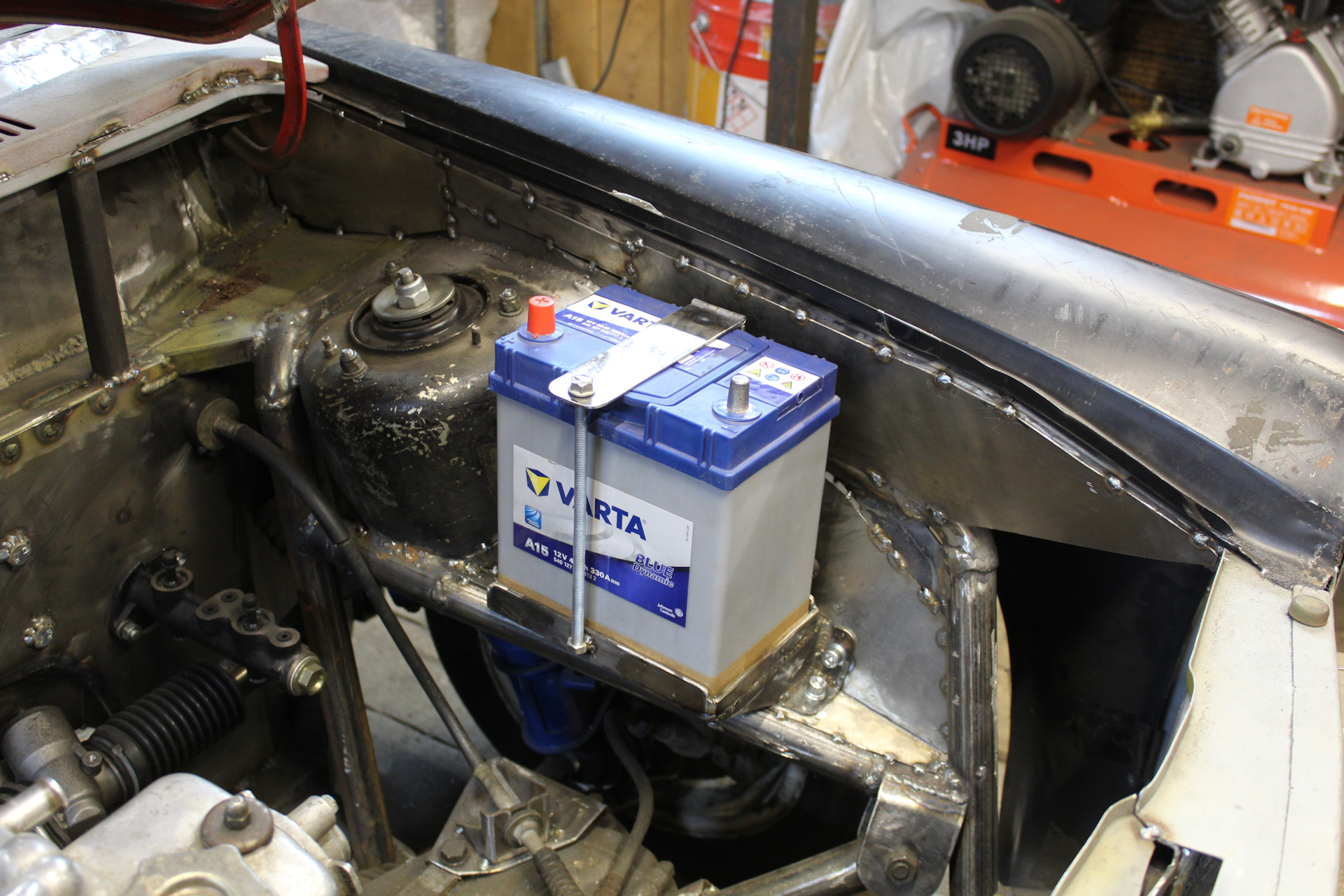

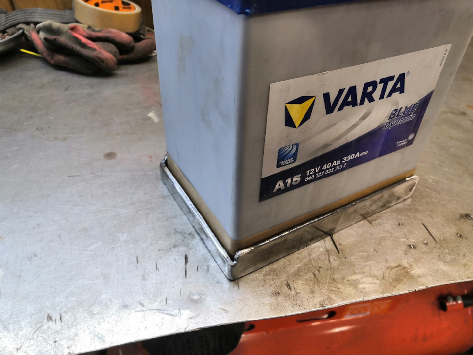

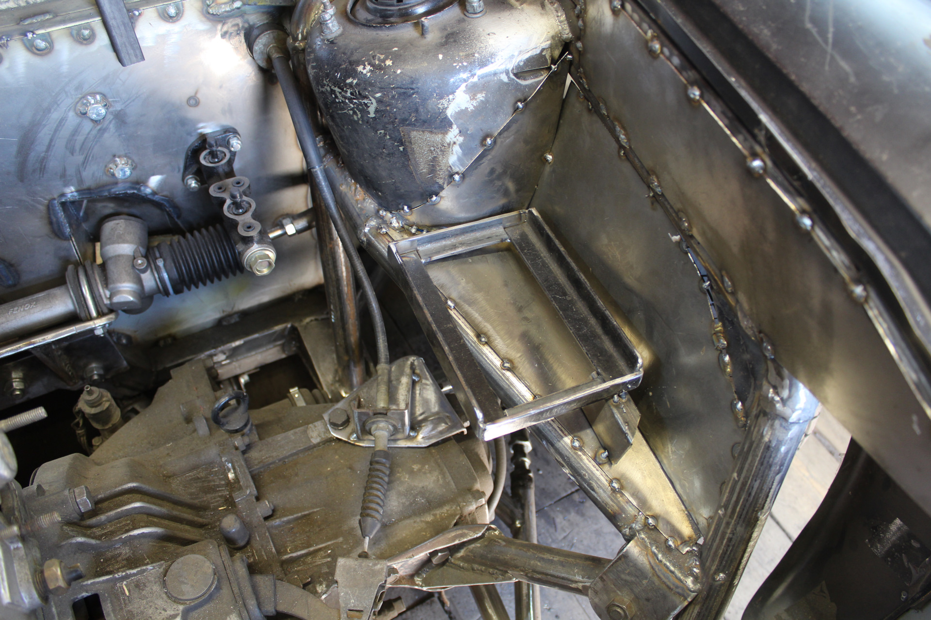

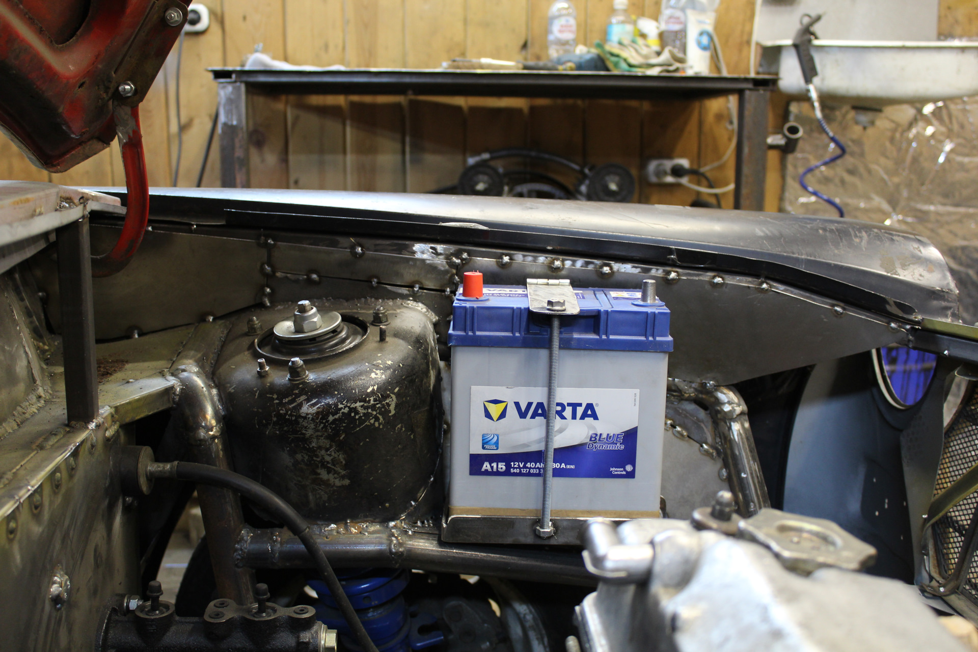

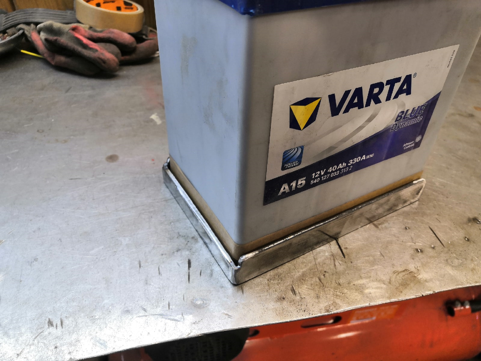

Получилась такая ниша, в которой должен расположиться АКБ. На его роль был куплен Varta на 40Ah от део матиз.

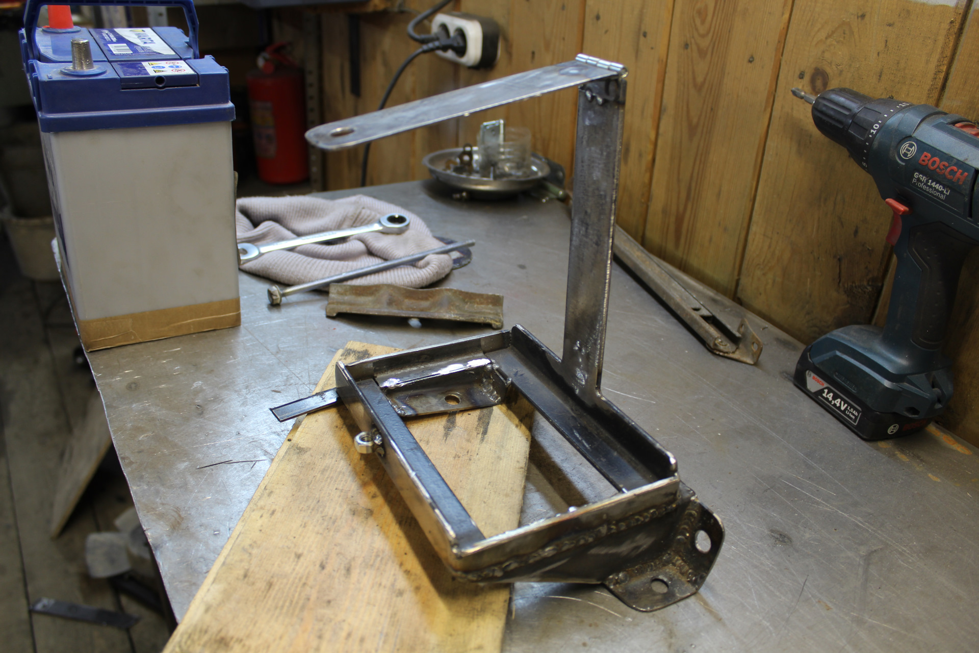

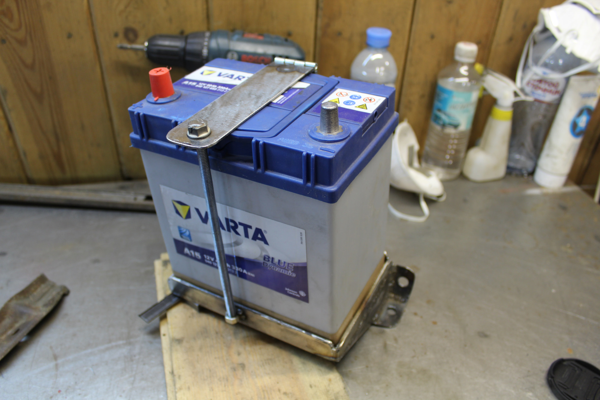

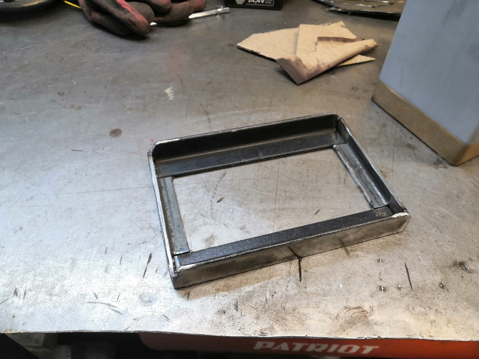

Из небольшого уголка сделал основание для него
И начал моделировать

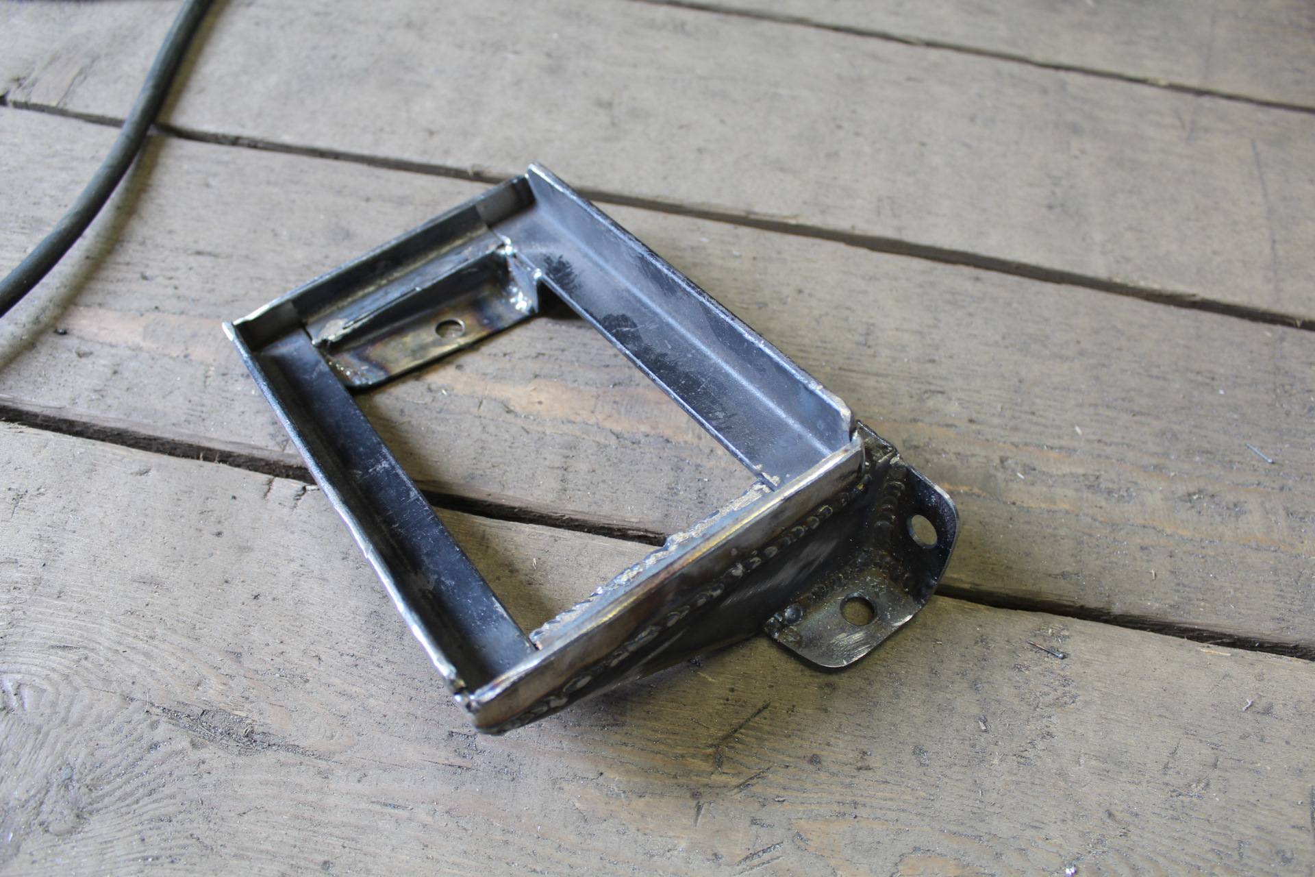

Самое сложное было, это расположить кронштейн АКБ параллельно полу, что бы аккум стоял ровно. Учитывая конструкцию моей подкапотки, далось мне это очень сложно)) Итогом долгих подгонок и примерок получился такой уголок
Ну сам кронштейн получился просто офигенно!

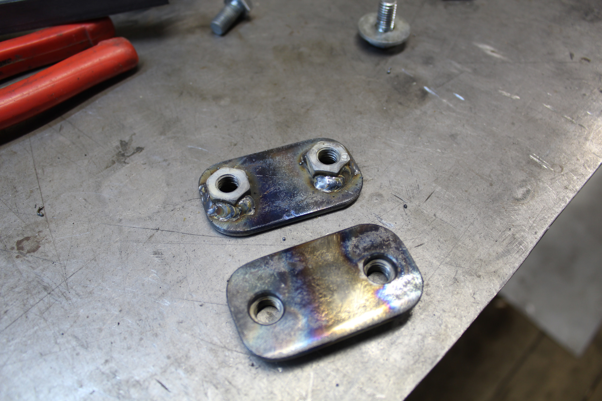

Сделал закладные в виде приваренных гаек для крепления самого кронштейна
Оставалось только придумать, как закрепить сам АКБ в этом кронштейне, чтобы он не выпал из него. В видосе я говорю о том, что сначала была мысль закрепить его резинкой, но это полная чушь. По этому сделал вот так. Металл 4мм

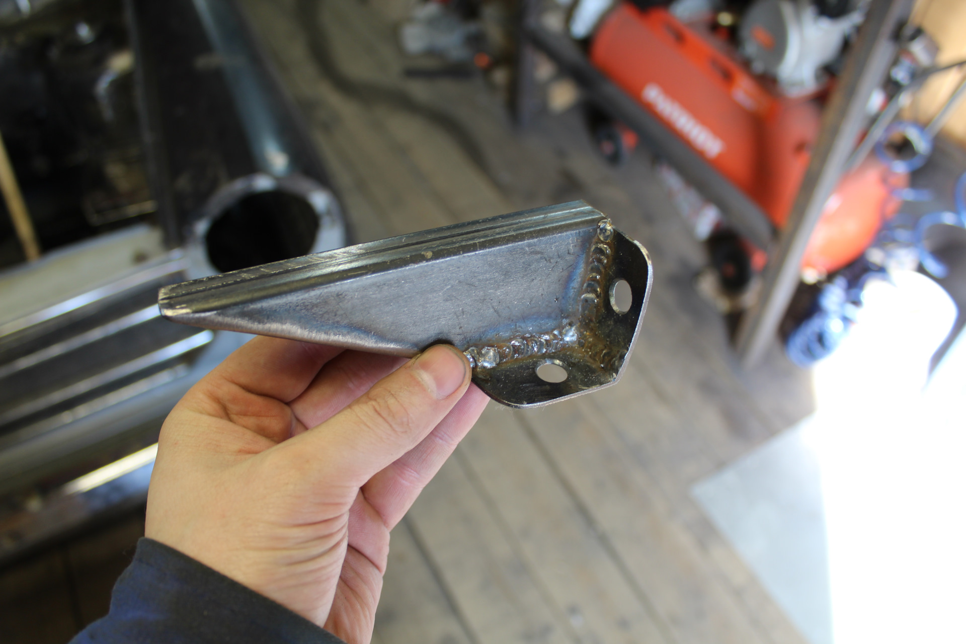

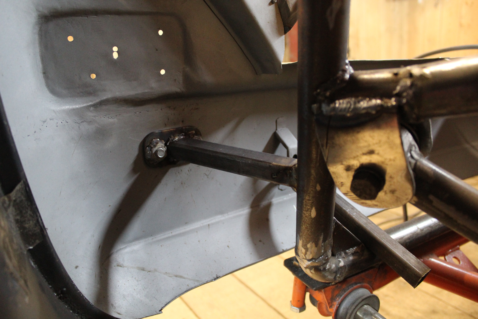

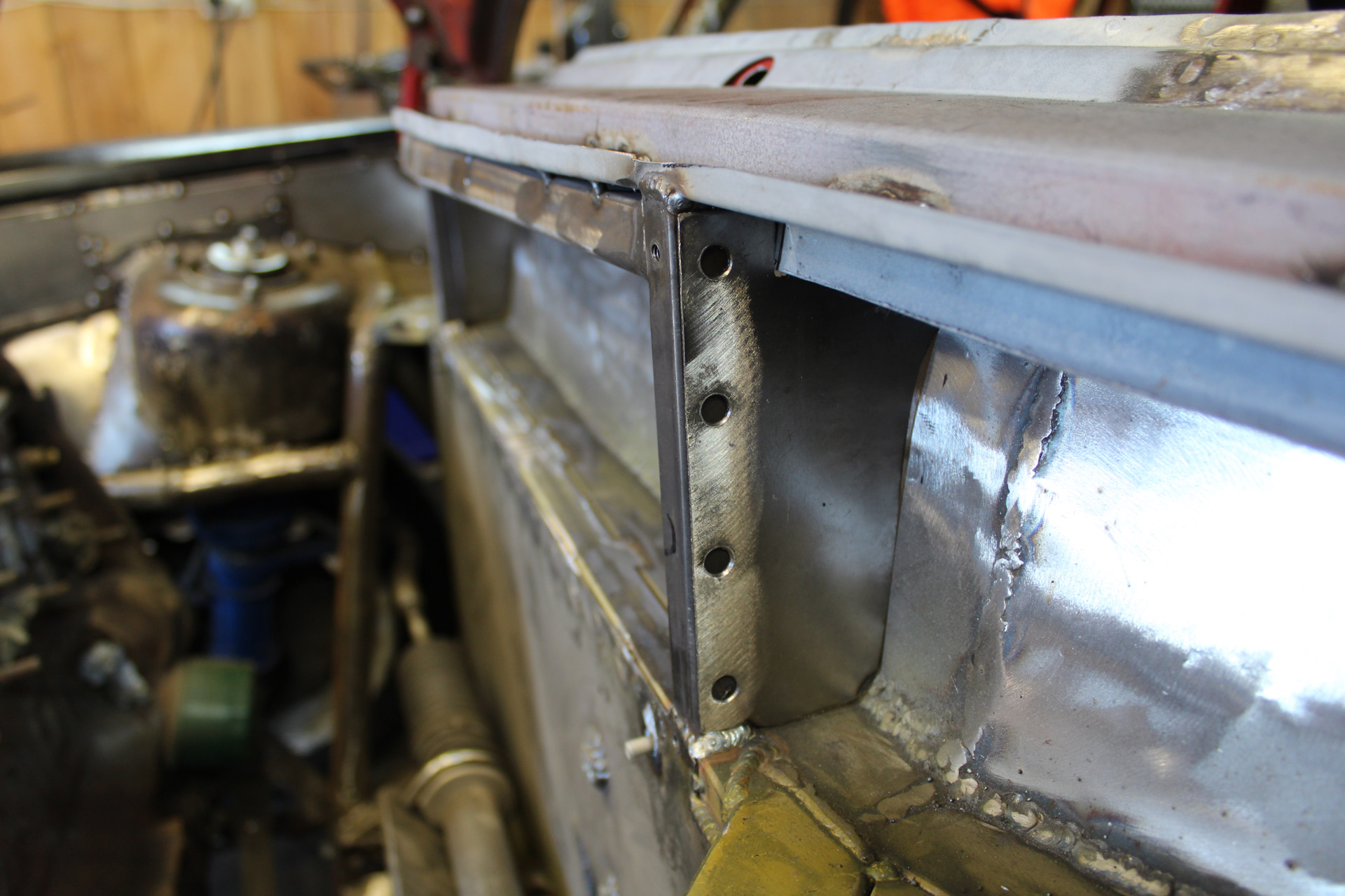

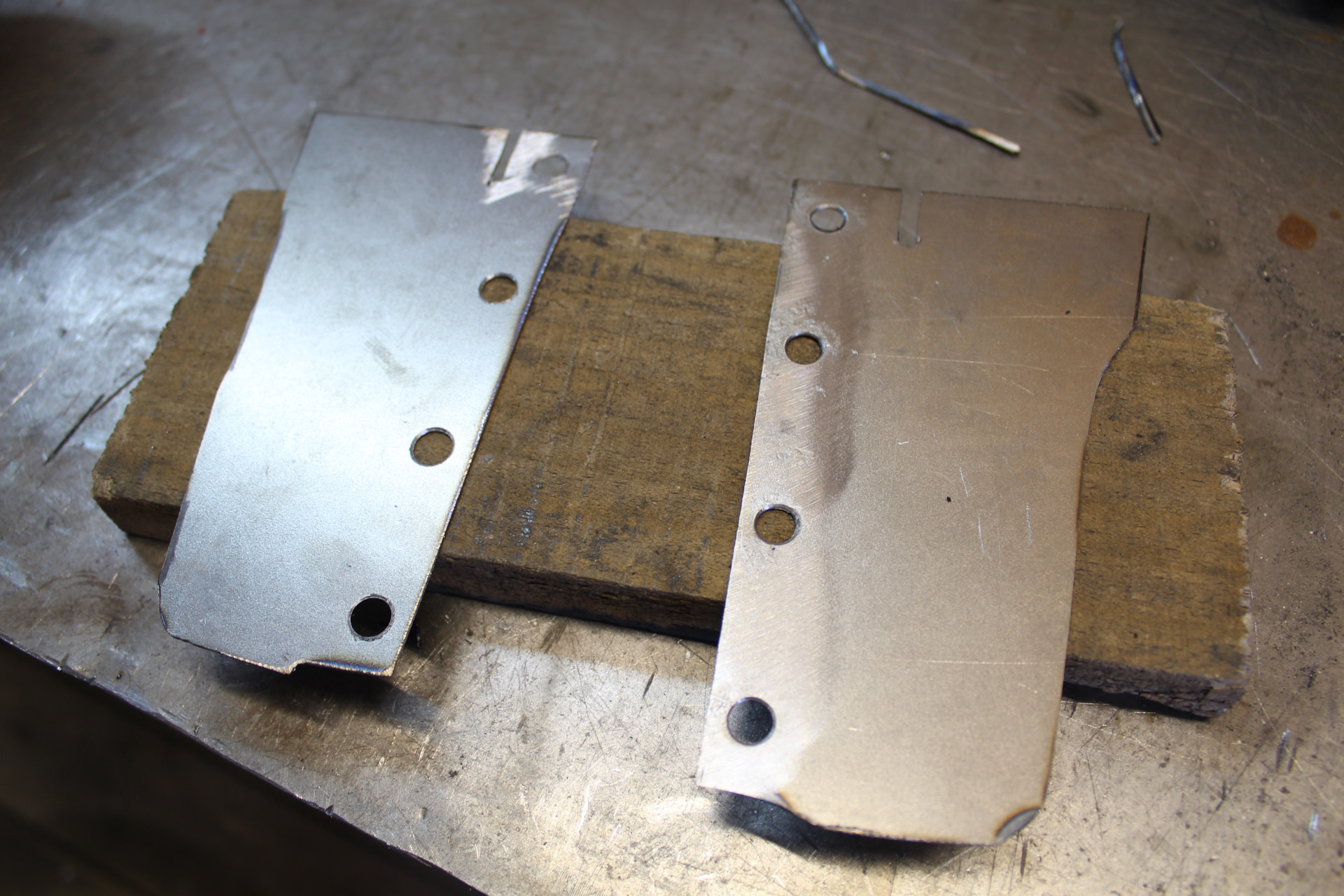

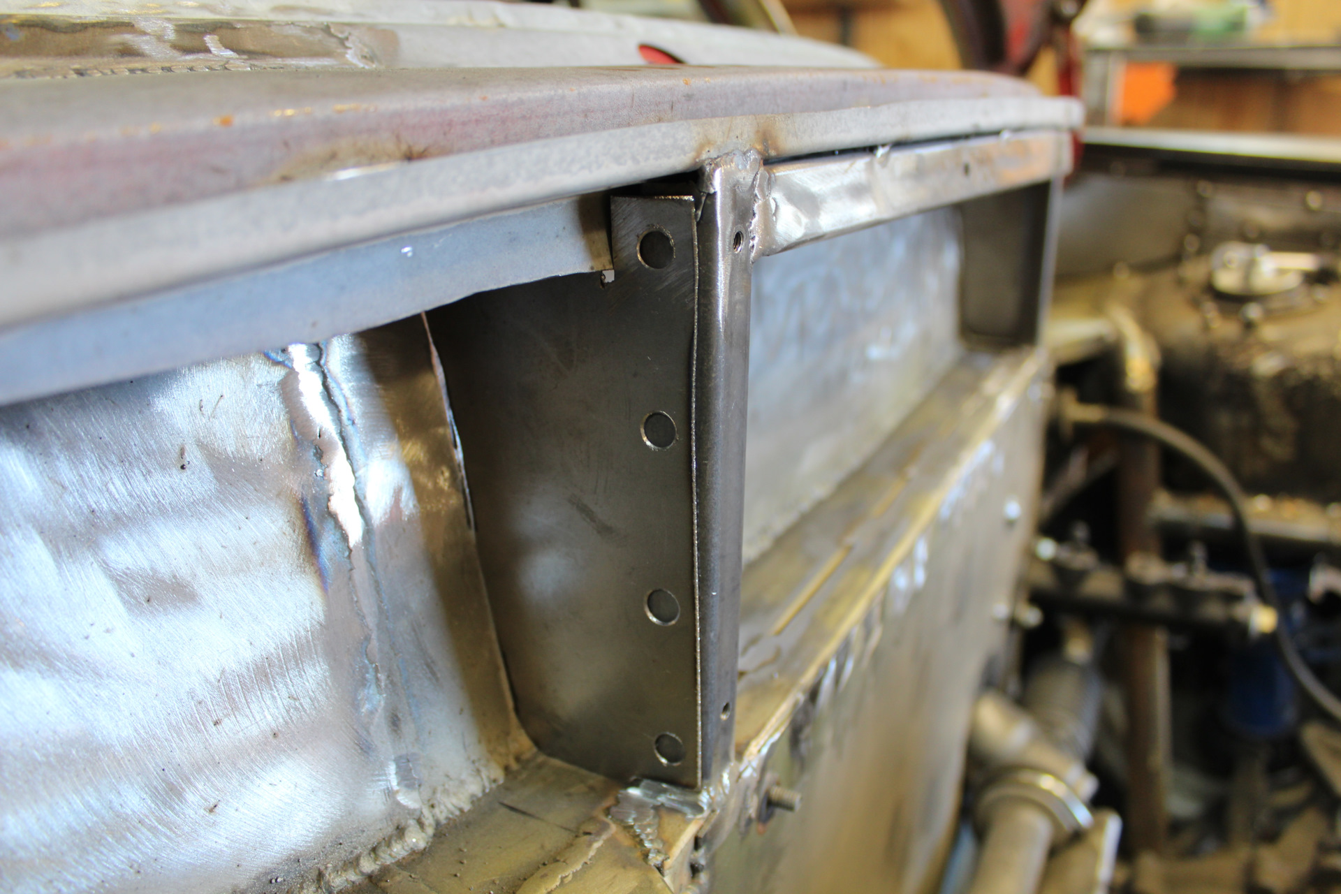

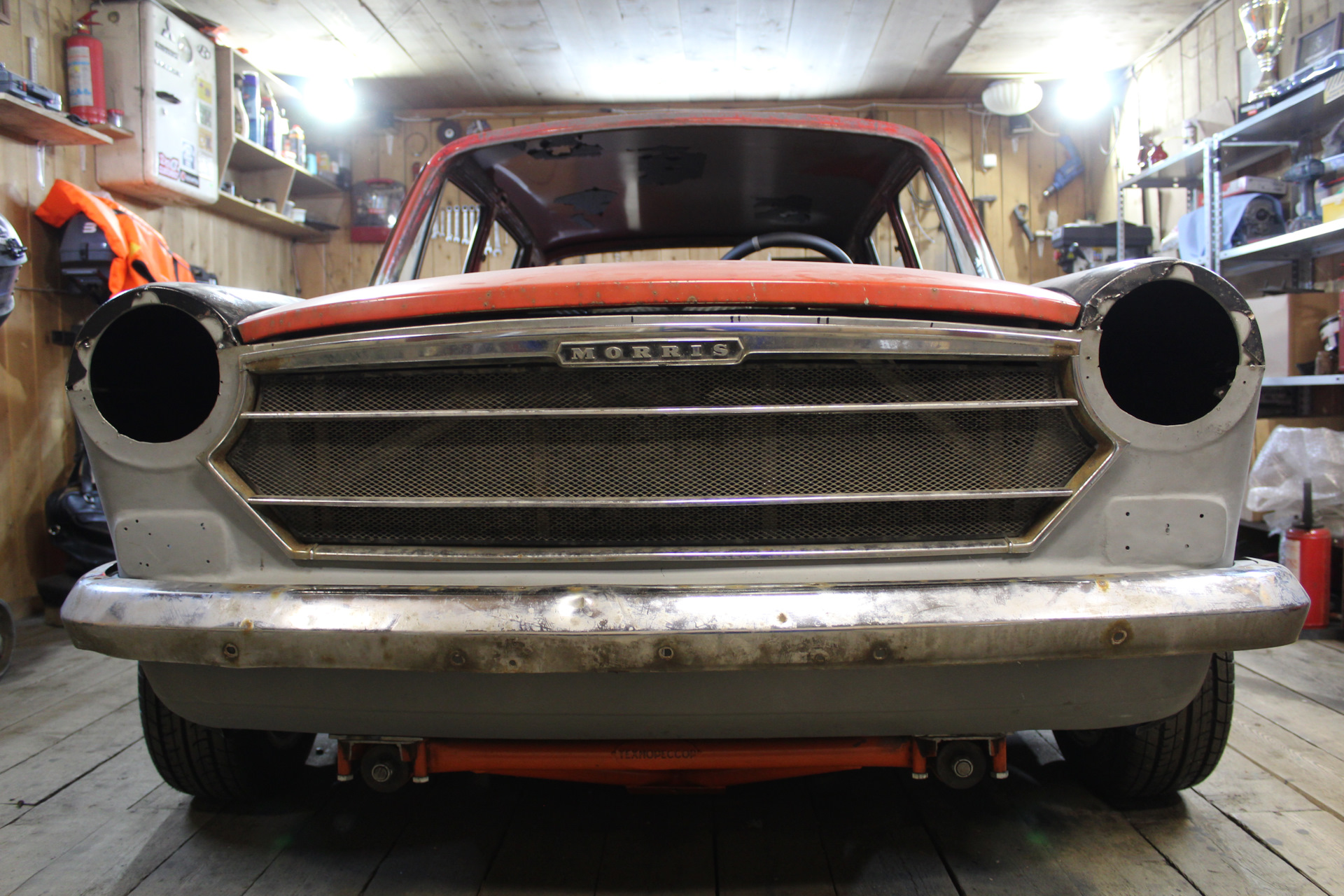

Далее нужно убрать временный крепеж морды и сделать уже стационарный. Тут я четко понимал, что я хочу сделать и как это сделаю.

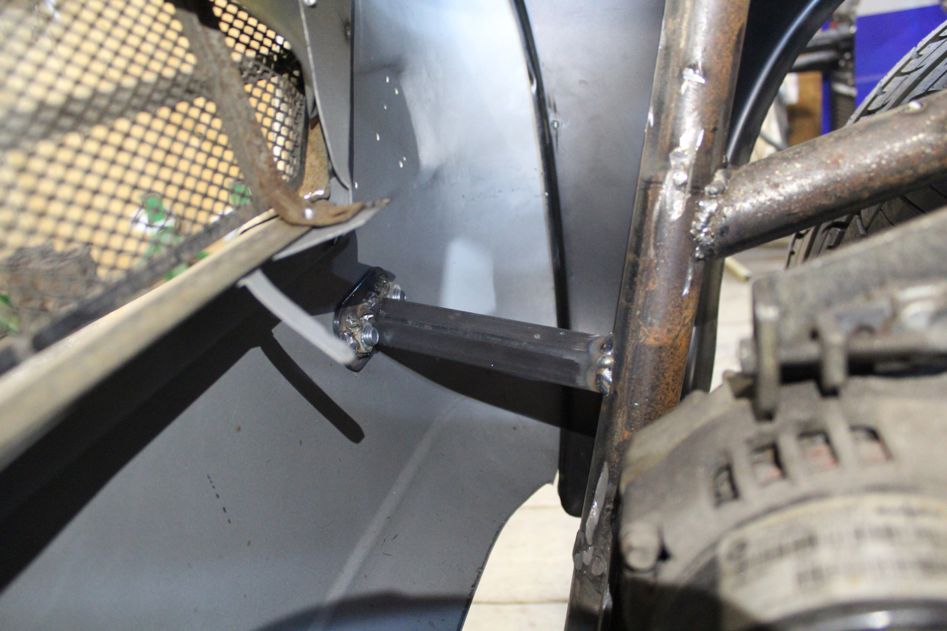

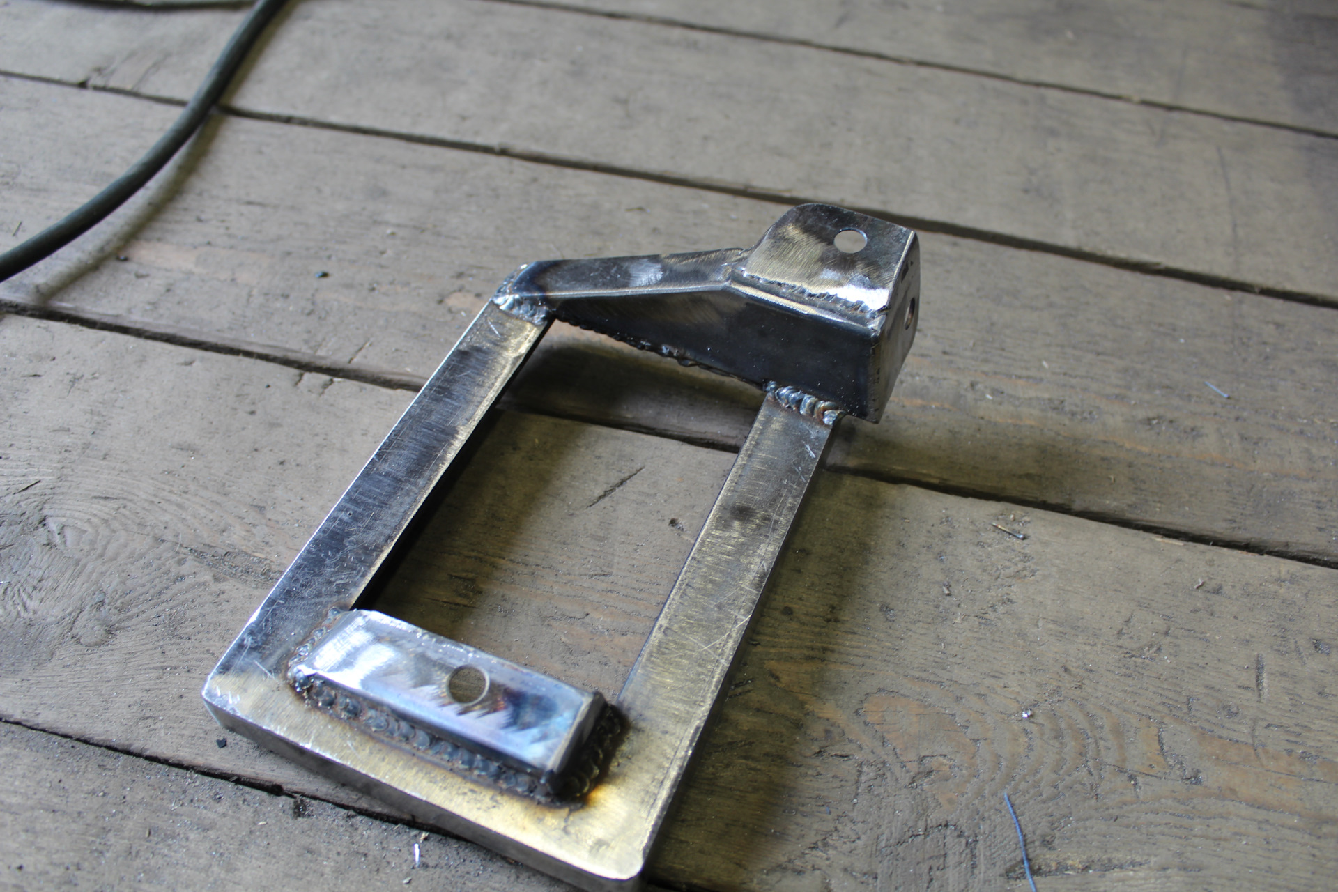

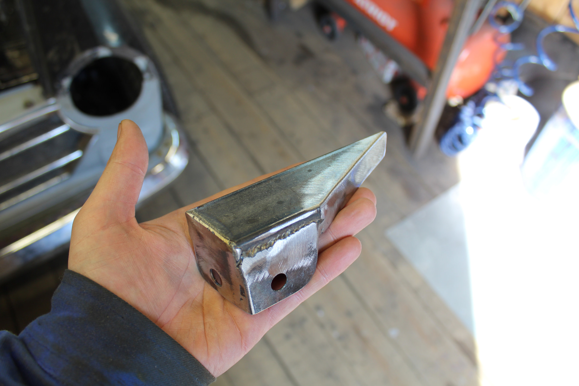

Сделал такие заготовки

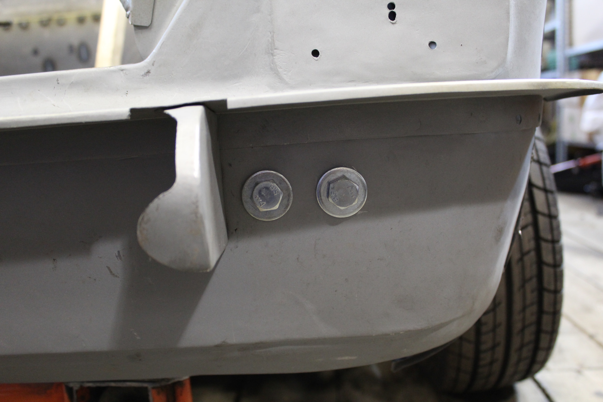

И расположил их ровно за бампером, что бы они были скрытые. Для этого просверлил отверстия в морде и прикрутил эти закладные
Изнутри профкой я связал основную силовую конструкцию с этой закладной
Получилось очень жестко. Но тем не менее потом при финишной обварке я еще усилю эти кронштейны косынками, а то они могут спойно по сварке лопнуть.
Накинул бампер, дабы убедиться, что ничего не видно и не заметно.
В кои то веки, все прошло по плану.

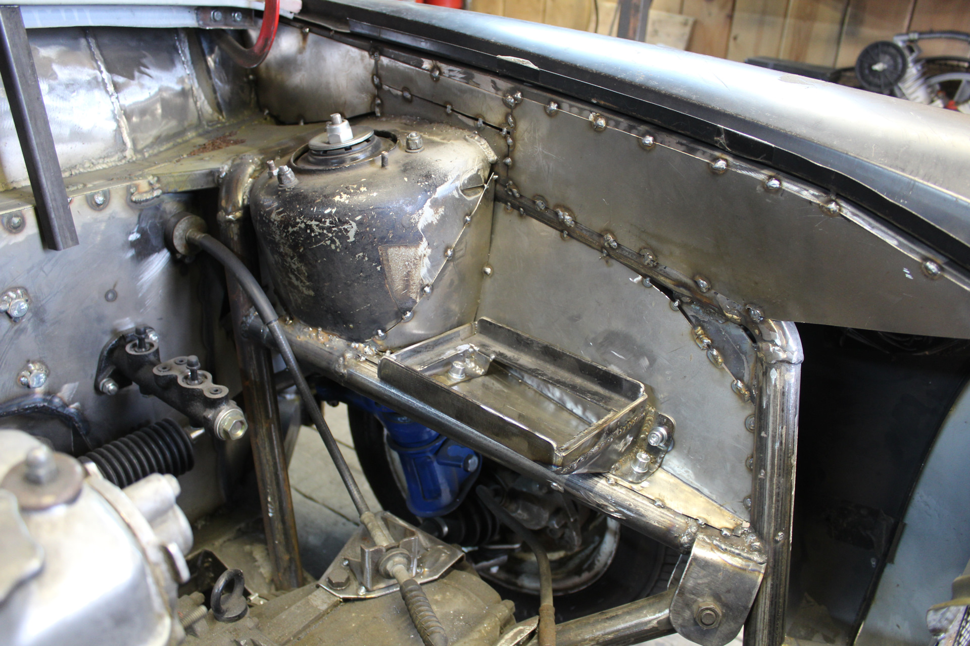

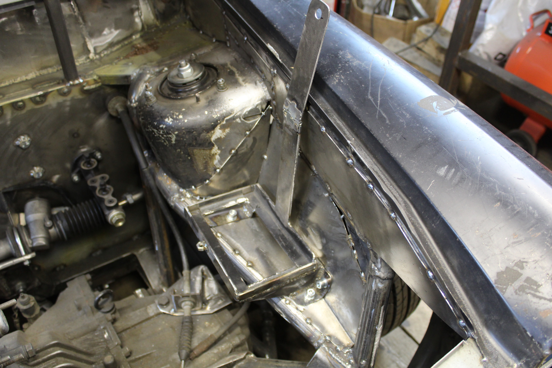

Ну и на десерт я оставил самое сложное (как по мне). Это сделать слив для воды из жабо. Учитывая как я переварил там все, у меня не было даже идеи, как это можно все обыграть. Заваривать намертво нельзя, так как в последствии на этапе малярки ту область было бы не обработать, по этому основная задача состояла, что бы эта деталь была съемным.
Лимит фоток у меня заканчивается, по этому покажу уже готовый результат. Более подробно я рассказываю в видосе.

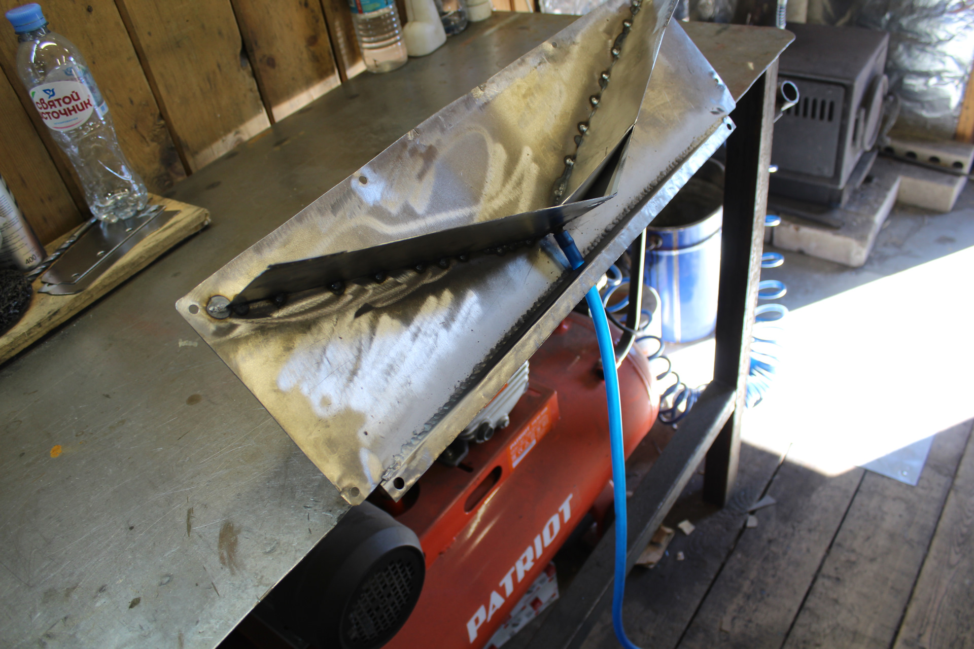

По задумке создателя, вода попадает через отверстия жабо в эту ванночку и далее через штуцер по шлангу я могу прокинуть его куда угодно, например в арку. На ютубе меня уже забраковали, что мол это шляпа работать не будет, все забьется листьями и нужен шланг толще. Странно, что люди такое пишут вообще, ведь я в будущем не собираюсь таксовать на моррисе и держать его во дворе под деревьями. Машина всю свою дальнейшую жизнь будет жить в гараже и выбираться в летние теплые денечки, что бы прохватить. Такая конструкция обусловлена тем, что при мойке авто, воде надо куда-то уходить, ну и мало ли под дождик попадем. К тому же, конструкция и делалась съемной, что бы можно было снять ее и, например, почистить. Я не горжусь этим изделием, мне самому оно не нравится визуально. Но моего скудного ума хватило только на это. Я знаю, что многие из вас сделали бы лучше.

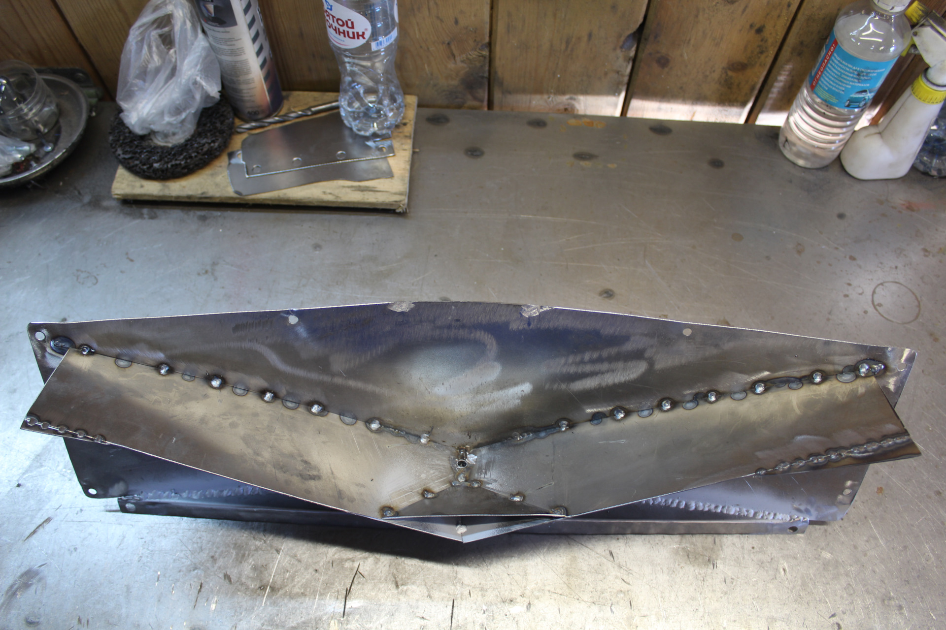

Что бы зашить эту нишу, куда вставляется слив, я изготовил такие пластины
И заварил нишу по бокам

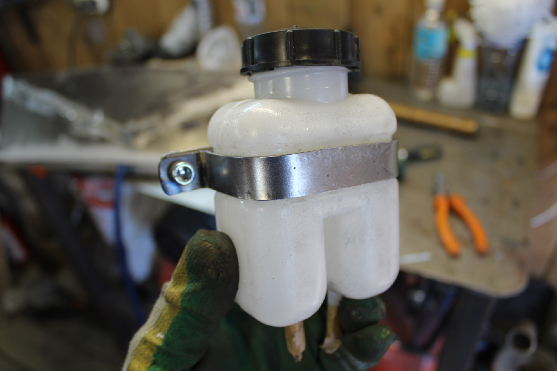

Ну и вишенкой на торте, стал кронштейн бочка ГТЦ, который любезно расположился прямо на сливе
Ну и итог того, что получилось
Про шланги я помню, что они плохие, потом поменяю обязательно.
В целом я доволен тем, что получилось.

Вакуумный усилитель тормозов я так понял не планируется?
Привет! скажи а не рассматривал вариант расположения аккума в багажнике как на мини?
Привет. Под капотом места полно для него, зачем усложнять?) к тому же в багажнике топливный бак.
ну у мини тоже бак сзади) ради развесовки… ну если места полно, то под капотом удобней…
