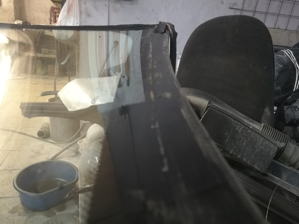

Почитал коменты, ты практически все устранил, единственное что я хотел добавить это если дорестайл — то у меня стало недавно от очень проливных дождей подтекать в районе стойки верхней. Говорят что стекло лобовое родное плохо прокленно, особенно в верхней части, от чего и идут иногда подделки. Наверно герметиком можно пройтись самому, но я забил, ТК такие ураганные ливни у нас редкие, а в обычный проливной дождь — ничего не происходит) я вначале думал это дренаж от люка и обе стойки разобрал смотрел, а там ничего, трубки нормальные, ничего с них не течет.
я уже переклеил свое стекло) сначала тоже очканул когда жена фотку с каплями по стойке прислала)
супруга ведь ездит там где волки срать боятся) говорит какая хорошая у нас машина, все застревают, а наша пыхтит и прет)а отсутствие рамы дает кузову гулять на диагональных вывешиваниях.на праймере в наших машинах сэкономили… отсюда и беда со стеклами.так что лучше переделай, чтоб потом не застало тебя врасплох…
