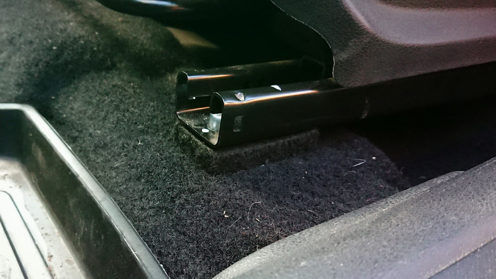

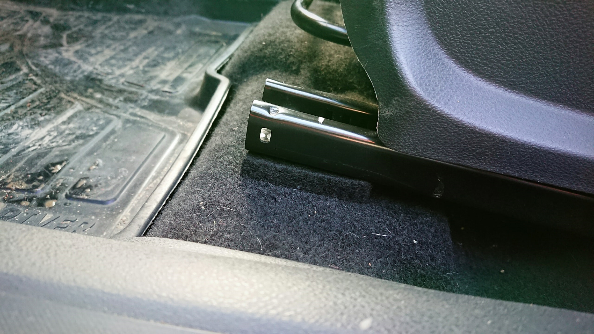

Установил под водительское сиденье проставки.
Давно замечал как многие владельцы Весты на драйве и на ютубе жалуются на недостаточный наклон сиденья. Со временем сам стал замечать что мои ноги устают за рулём. Кто-то решает эту проблему просто поставив гайки или шайбы. Пользователь gureich87 изготовил для себя отличные проставки, которые равномерно меняют наклон сиденья. Он даже выложил чертёж для самостоятельного изготовления проставок. Я уже начал искать токаря, котрый бы сделал такие же проставки на заказ, как наткнулся на запись про такие же проставки напечатанные на 3d принтере и автор поделился ссылкой на человека, который может напечатать такие и отправить почтой.

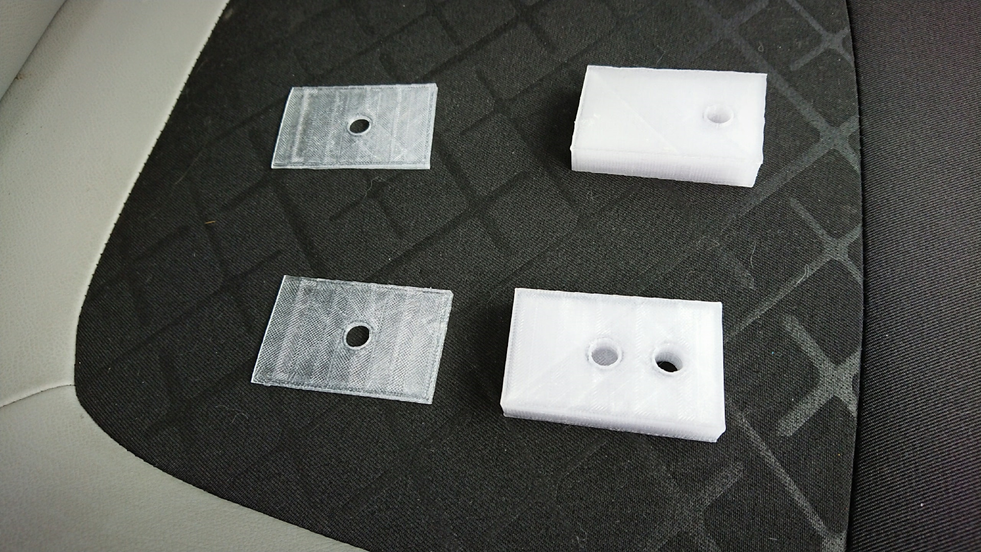

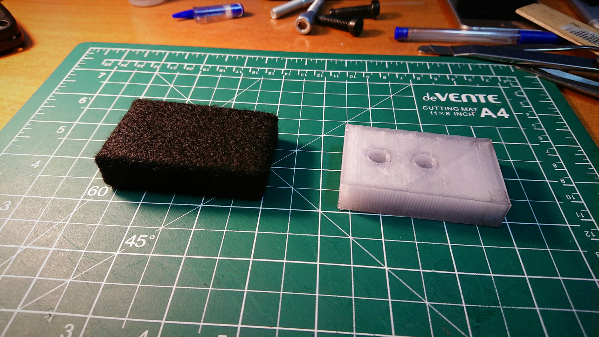

Проставки пришли из прозрачного пластика:

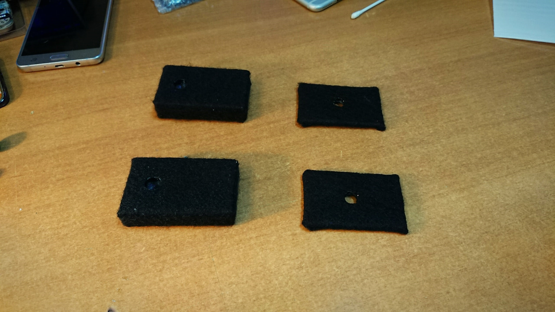

Для того, чтобы они не выделялись и не бросались в глаза обклеил их карпетом:

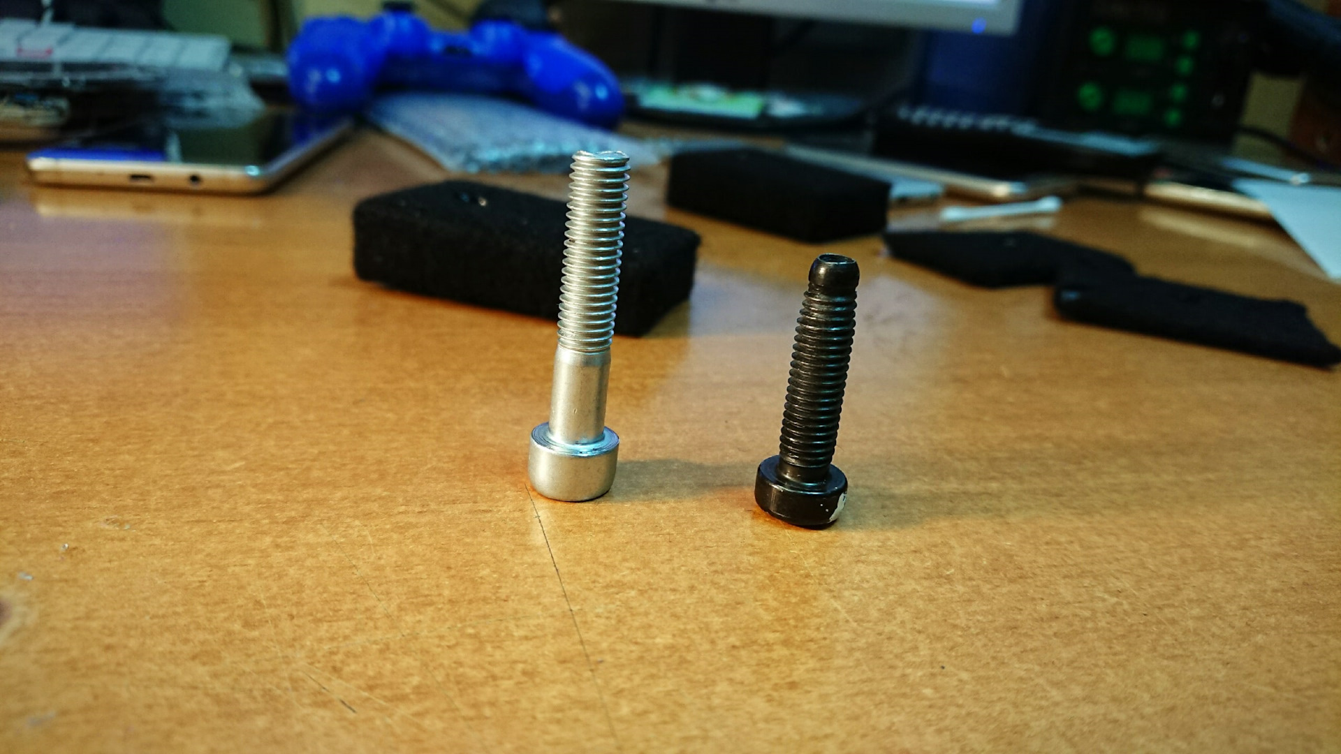

Передние болты нужно заменить на более длинные:
Не ожидал, что сидеть в машине станет настолько удобно. Вроде всего на 15мм изменился наклон, а удобства и комфорта прибавилось на все сто.
Если кто-то надумает заказать себе такие же проставки вот ссылка на авито. Но делайте всё на свой страх и риск, так как это изменение конструкции и надеюсь не будет никаких негативных последствий.

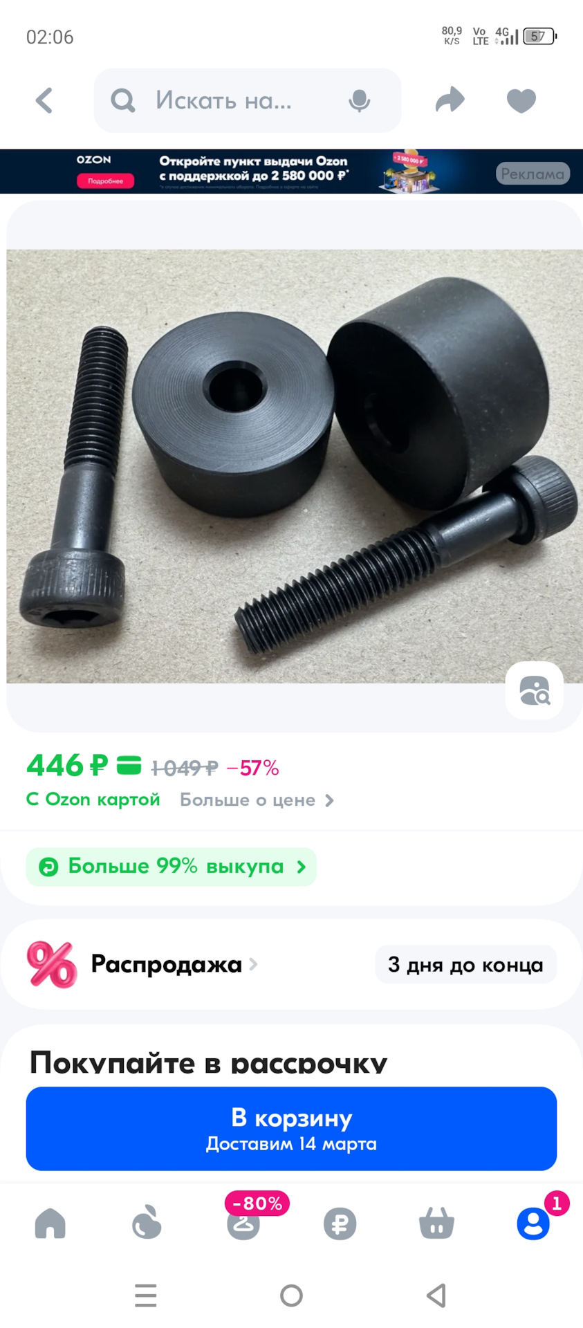

Брал тут, болты класса прочности 12.9 сразу идут. Сидеть стало удобнее в сто раз. Сейчас хочу попробовать поднять сиденье целиком
www.ozon.ru/product/prost…ya-lada-vesta-1261567086/

Вот вообще вариант из металла 😏

Так у него красивее сделано чем эти боченки

Какая длинна новго болта 40 мм? Он м8?
Не помню, давно делал
Болты то китайский пластилин поставил, или тоже 10 жёсткости как с завода?
Да, болты самые обычные, из ближайшего магазина. Спасибо за совет, надо будет найти и поставить жёсткие.

Четко, четко, дорогая доставка вышла?
Доставка 280р. Почтой России. Пришло за 3 дня

Если уж колхозить, то хотя бы делать проставки из металла с ответными штырями, чтобы салазки при дтп хоть как-то фиксировали. А так салазки выходят из зацепления и при дтп седок съедет вперед навстречу "ххх"

Проставки 4 штуки. Каждый болт нужно выкрутить, поставить проставки и вкрутить болты
То есть под задние болты тоже подкладывать нужно? Я думал всё ограничивается проставкой под два передних болта…
для установки достаточно просто открутить один болт, ослабить задний и положить под передок проставку?
