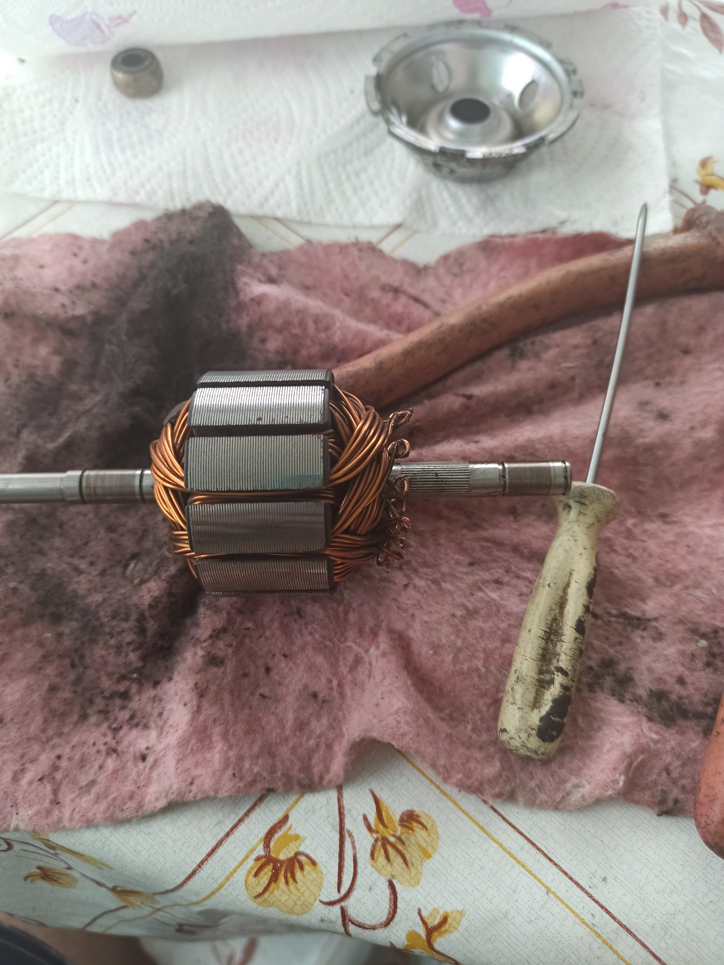

Где-то с месяц назад при включенном кондиционере вдруг из отопителя раздался треск. Думал приплыл компрессор кондиционера. Но как оказалось, что звук шел из моторчика отопителя. Потом в течение месяца ещё раза три такое наблюдал. Сразу вспомнил, что меня предупреждали, что сделанный мною ранее РЕМОНТ ОТОПИТЕЛЯ это не на долго. Надо менять коллектор и щетки. Поэтому почитав записи про ремонт самого моторчика заказал коллектор TESLA TECHNICS TT73097 = 230₽ и щетки TESLA TECHNICS TT53268 2х70₽=140₽.
В свободное время на даче решил поменять коллектор и щетки. Как снять моторчик отопителя это ещё та Эквилибристика. Но это другая история. Коллектор щетками был стёрт на половину, а сами щетки я бы не сказал, что они кончились, но износ был на лицо.
Сам процесс по разбору моторчика не сложный, но трудоёмкий. Надо развальцивать усики на металлическом корпусе самого моторчика. В итоге в руках оказывается три элемента корпуса и сам моторчик. Коллектор пришлось вардальным способом (расколол с помощью отвёртки и молотка) снимать с оси моторчика. Щетки новые оказались длиннее родных и поэтому я из подточил, чтобы модно было с прижимной пружиной вставить обратно в направляющую. После того как заменил коллектор и щетки, ось моторчика вновь смазал графитовой смазкой. Собрал все в обратном порядке и тут раздался ЗВУК ПОХОЖИЙ ГА ТРЕСК+СКРИП. От услышанного я честно говоря О…Л. Думаю про себе, как так?! Поменял изношенные элементы, смазал подвижный элемент и моторчик начал издавать жуткие звуки. Но при этом он начал гнать воздух из сопел сильнее, чем ранее.
ЧТО СЛУЧИЛОСЬ?!
Один из вариантов, почему такое произошло, так это износ ВТУЛОК моторчика или ось моторчика вместо того, чтобы вращаться внутри втулки, вращается вместе со втулкой издавая такой звук.
Второй вариант — это щетки протираются. Но это навряд ли(((
ЧТО ДЕЛАТЬ!
1. Покупать новый моторчик отопителя? А если ДА, то какой именно:
SAT, KORTEX, LUZAR, DOMINATIR, TERMAL…Оригинал конечно лучше, но цена 6300+₽
Отзывы по этим моторчика примерно одинаковые. Кто-то хвалит SAT и хает Luzar, кто-то наоборот. Одним словом, сколько людей, столько и мнений.
2. Купить подшипник и заменить втулку на подшипник?
Нужна помощь в решении проблемы

Спасибо… сегодня поменял минут за 30. Главное, что была длинная головка на 13, удлинитель и трещетка. Разбор/сбор и моторчик на месте. В машине тишина. У старого моторчика после замены коллектора в ось в продольном направление гуляет. Надо ставить шайбу регулировочную

У меня был установлен TERMAL, на малых оборотах издавал небольшой еле слышный скрип, но со временем он мне надоел. Разобрал думал найти причину и устранить. В итоге после он стал еще больше шуметь, плюнул купил оригинал и езжу в тишине 😁
Щетки по коллектору ходят? Т.к коллектор немного другой, то можно посадить гораздо глубже, чем был родной! У меня втулка верхняя немного овальная, поменял местами с нижней. Про вариант с подшипником не знал, а то бы попробовал
Щетки ходят, иначе бы движок не заработал…
Как раз коллектор посадил глубже родного на 1 мм. Вот поменять местами втулки как вариант. А ещё, возможно, я усики, которые держат втулку пережал. Может от этих усиков звук противный идёт?!
