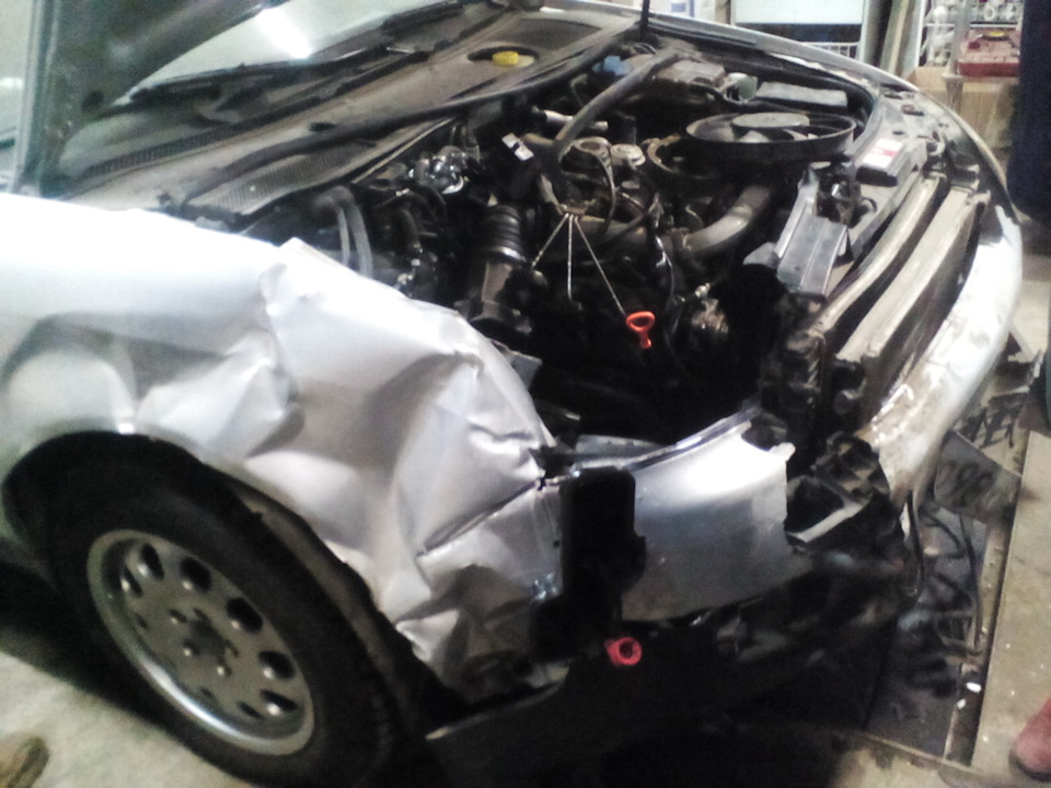

Привет всем.у меня двигатель BDĜ
При ДТП обломало зубчатый шкив распредвала
Слышал байку что клапана не гнет, в первую очередь ломается сам распредвал.вскрыл крышку, распред целый.д двигатель при ударе заглох.двигатель глохнет при срабатывании подушек?
