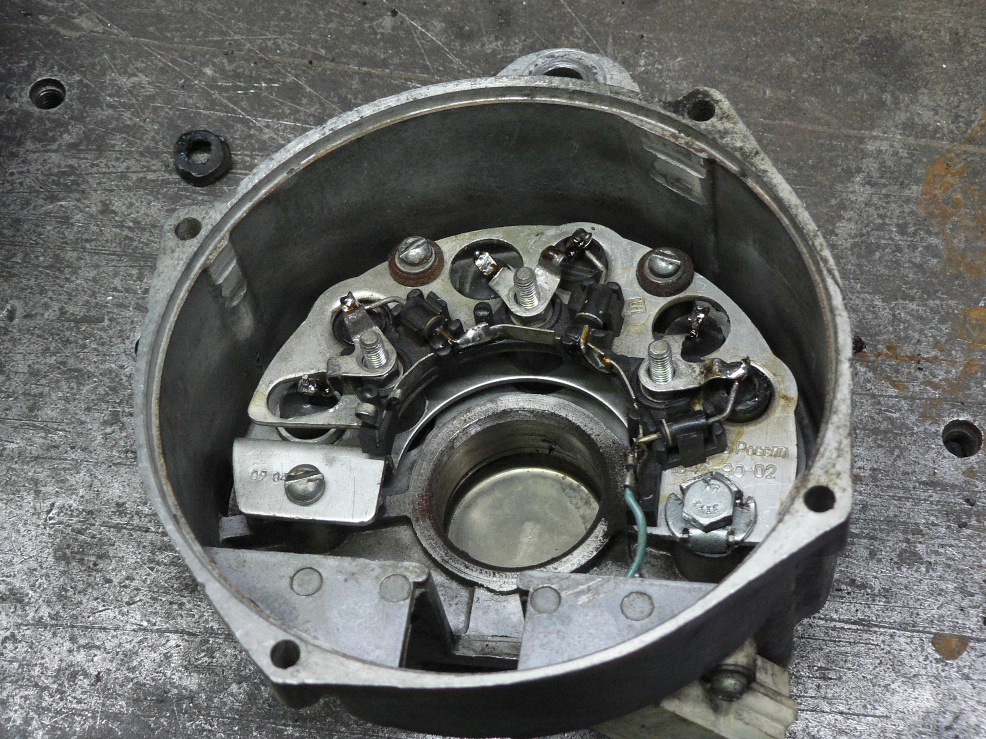

Без внимания все девочки начинают вести себя не очень хорошо, но Белка сломалась (пропала зарядка), как всегда, сразу после прибытия на базу в гараж. Так вот незаметная рабочая лошадка на каждый день выразила свое недовольство. ))

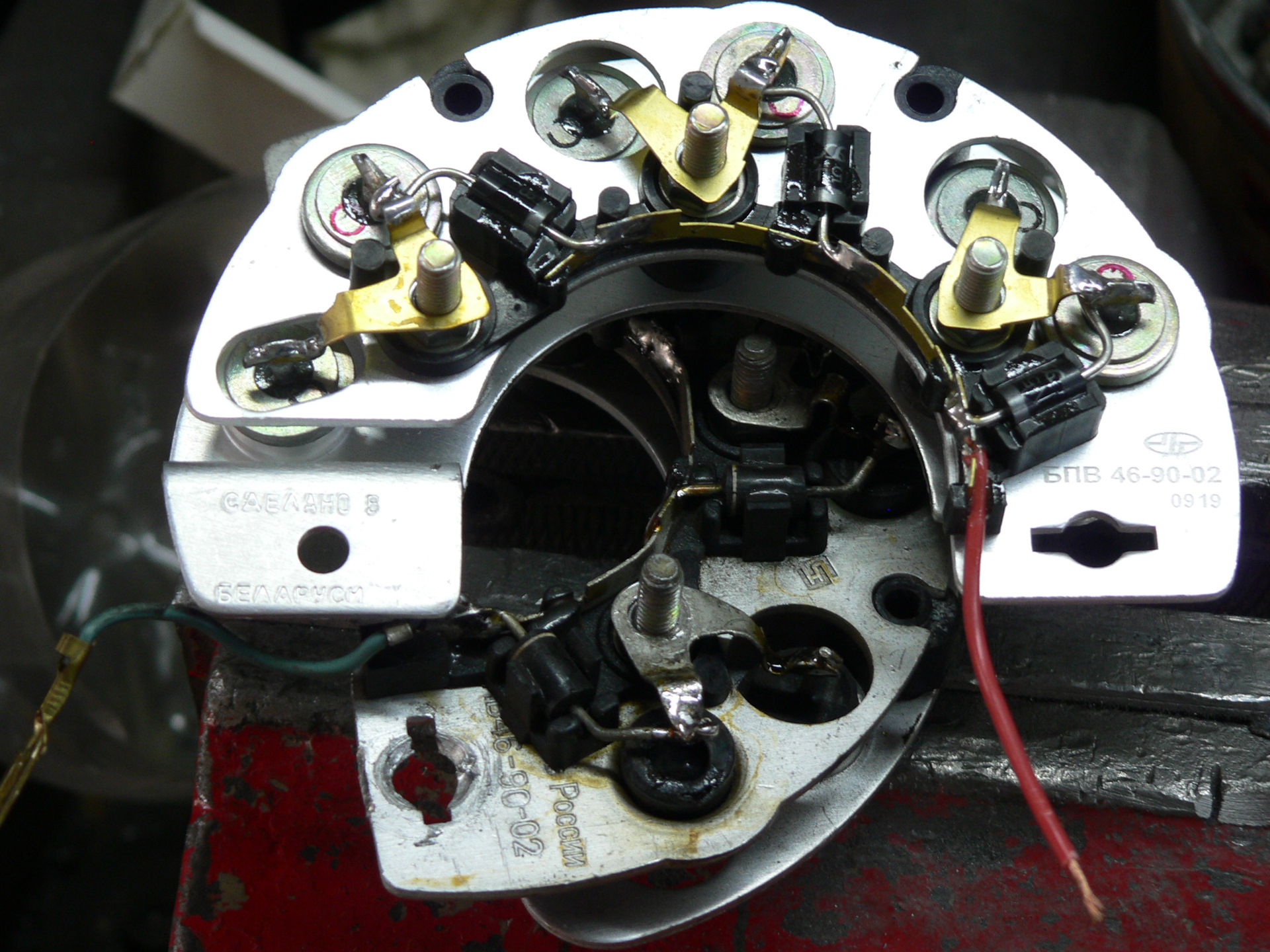

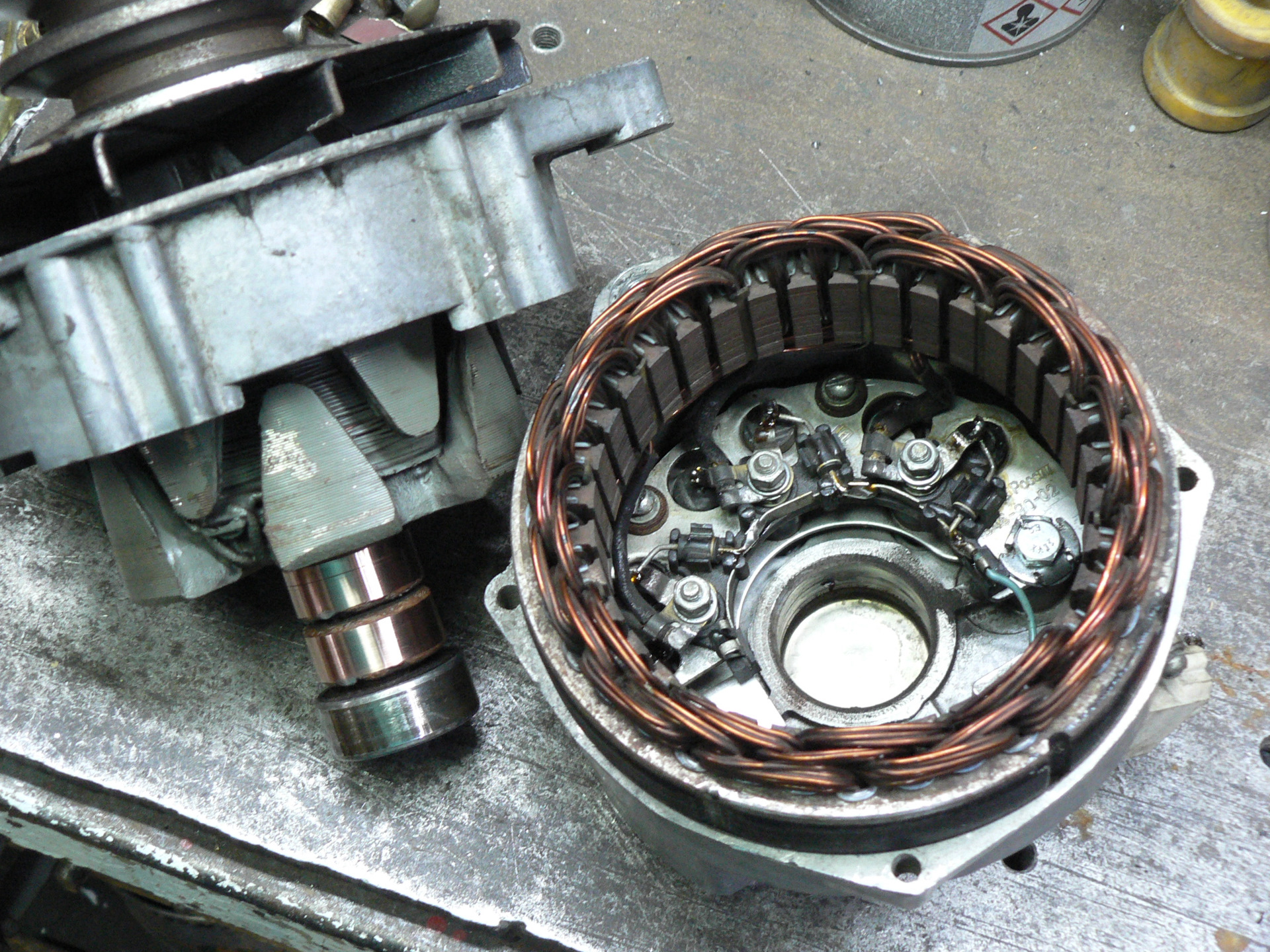

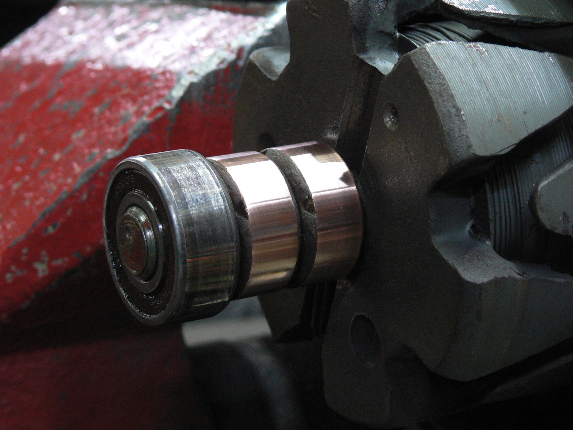

Несколько лет назад я разбирал генератор, обслуживал его с заменой подшипников и щеток и тем более стало интересно что там нового могло случиться внутри.

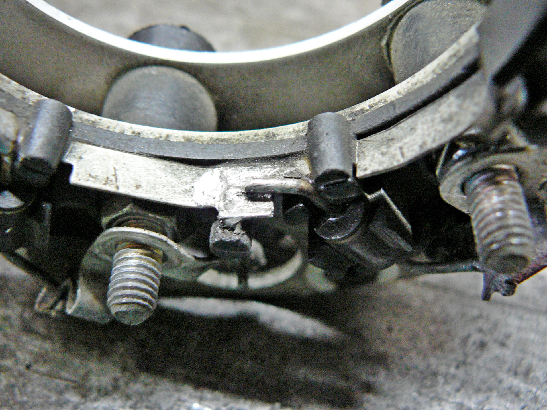

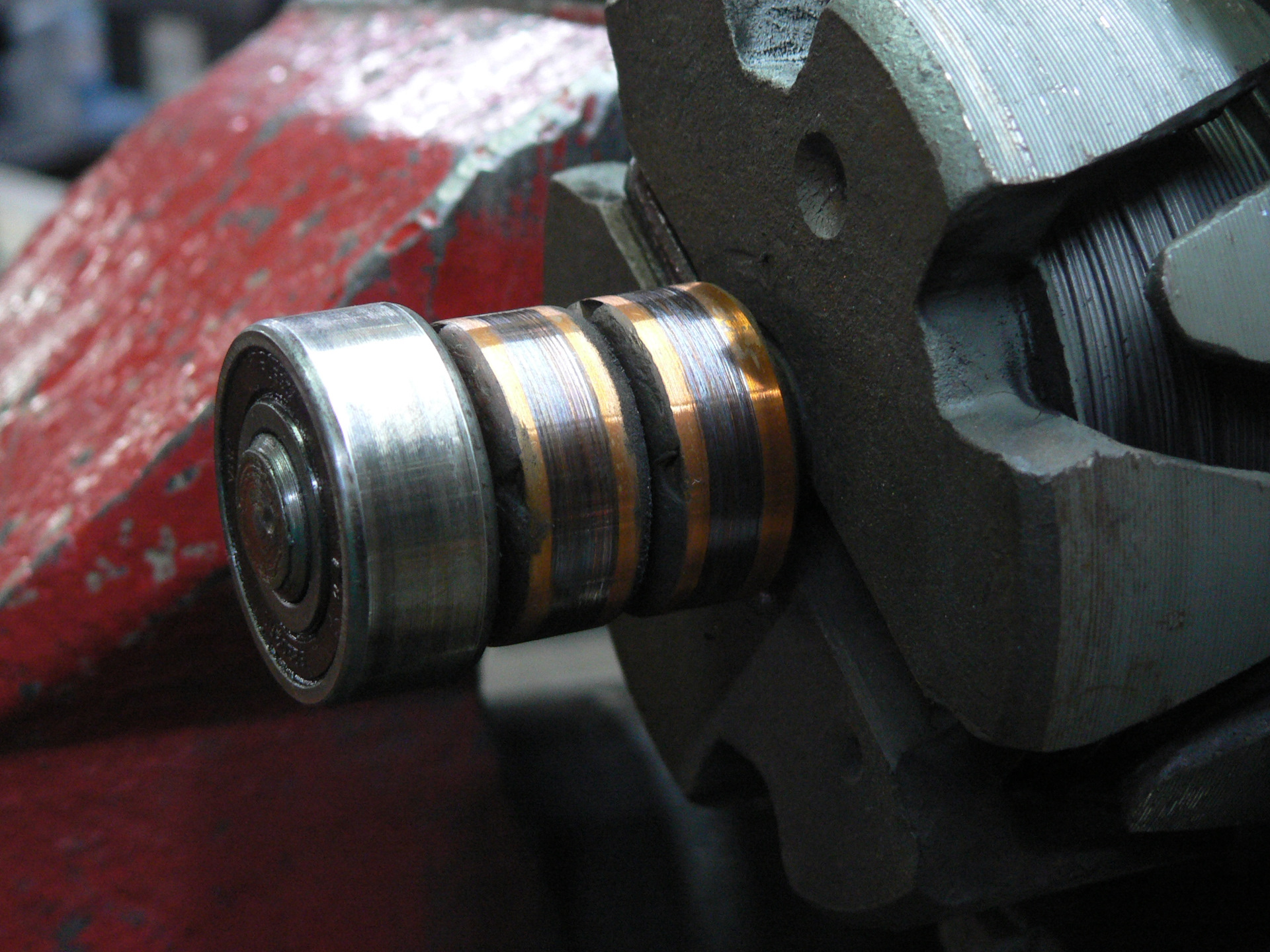

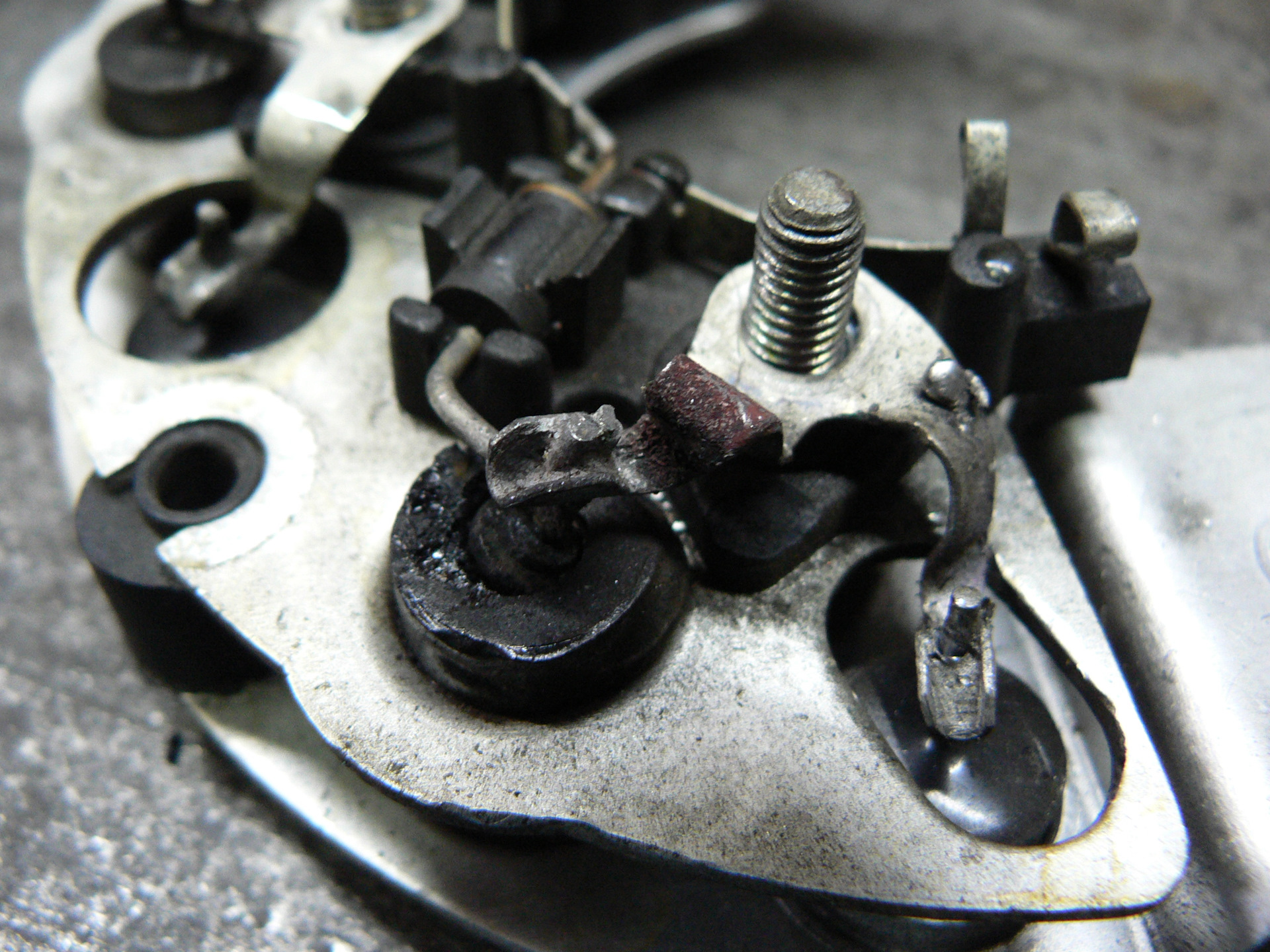

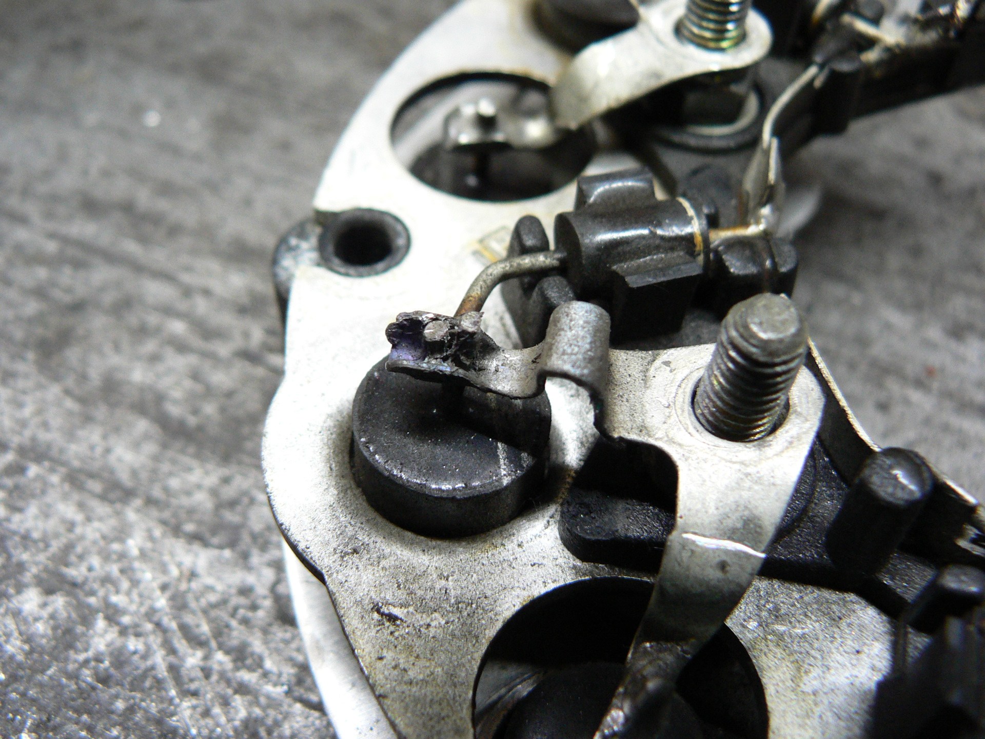

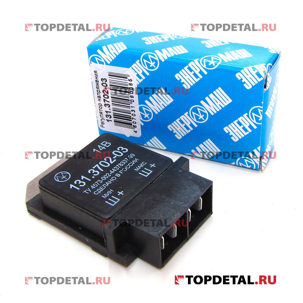

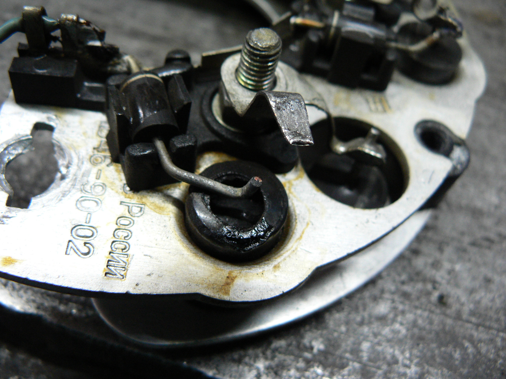

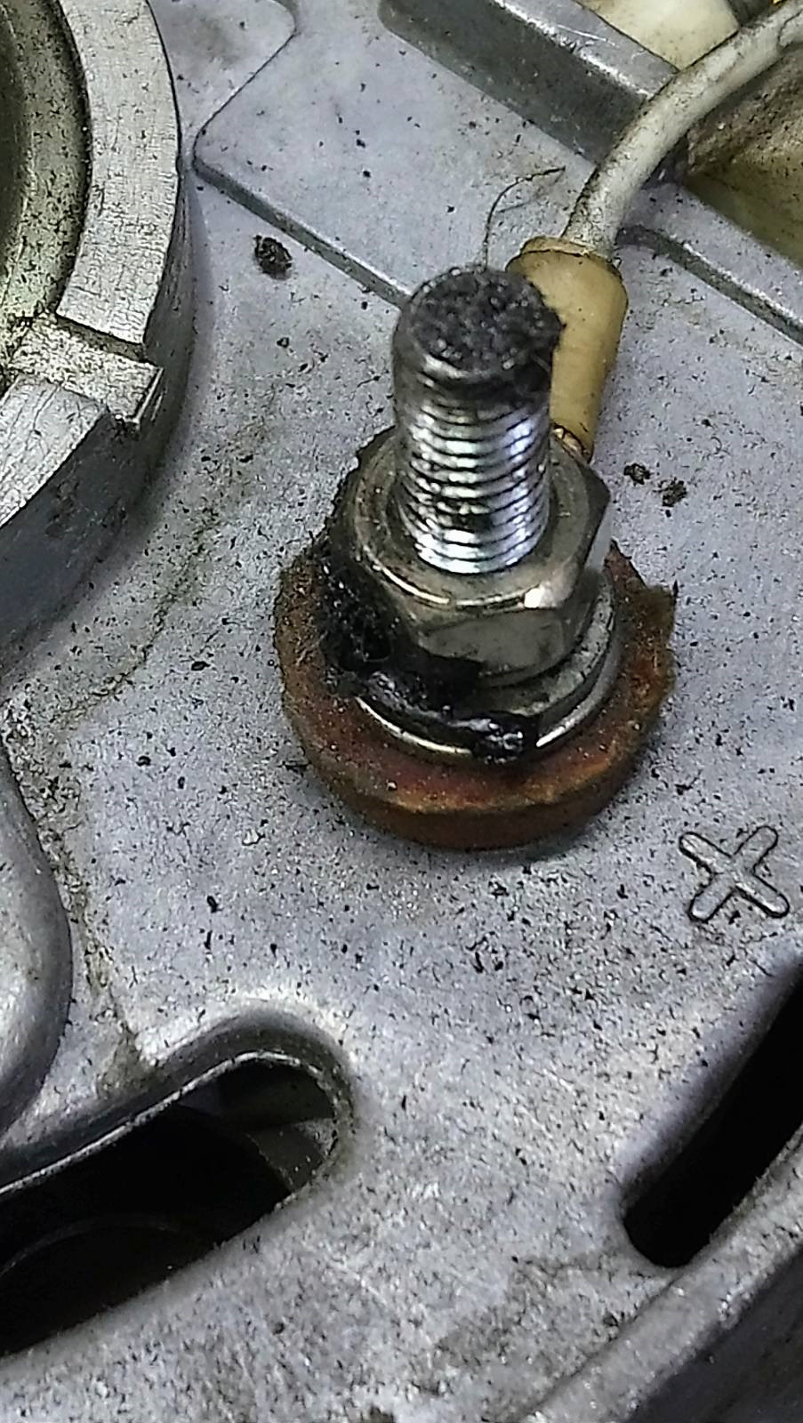

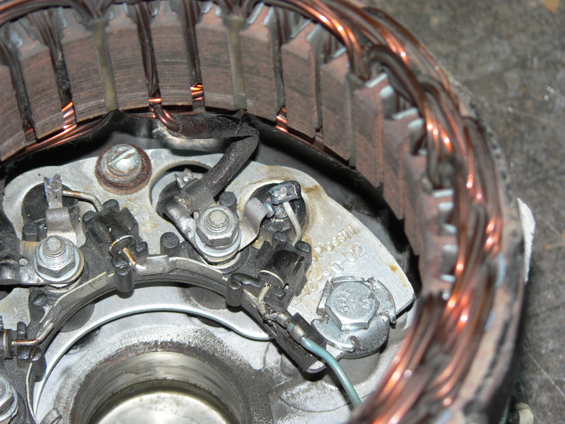

Генератор в свое время покупался как достаточно продвинутый от "Бычка" на 90 А, а было это лет 10 или больше назад. Верой-правдой отработал на ГАЗ-21 5-7 лет и перекочевал на Белку. За это время были заменены подшипники и щетки, но пару раз я его уже обтягивал изнутри, т.к. в одно время появилось подергивание напряжения на ХХ. Всему виной ужасное качество пластика (карболита) внутри, но вот совершенно неожиданно он распаялся на диодном мосту и даже сгорела соединительная шина — думаю из-за перекоса фаз по той же причине плохой пайки. Вместе с тем кольца коллектора да все остальное железо сделано надежно. Используя старый принцип разобрать, подтянуть, пропаять, поедем дальше. Реле регулятор, к слову, тоже пострадал — куплю новый, т.к. за эти деньги возиться с ним нет смысла.

Странный какой генератор. У него свой реле-регулятор? Встроенный?

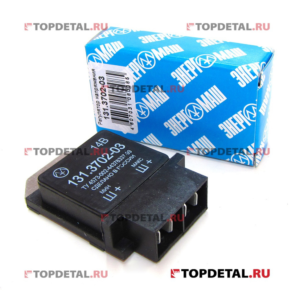

Обычный стандартный генератор 90 А со стандартным реле выносным реле типа 131…

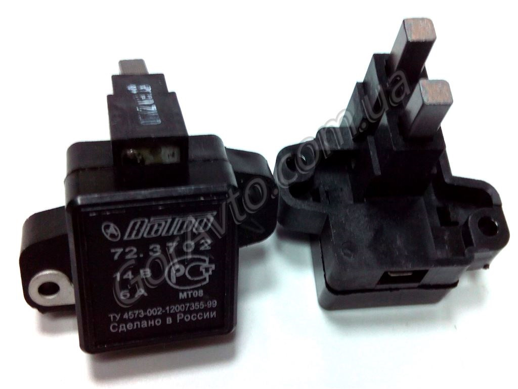

Странно, мне не понятно, зачем там тогда дополнительный диодный мост из 3х диодов в корпусе DO-201?
Обычно они используется для питания внутреннего реле-регулятора.
Понятно — это не диоды, а опорные площадки, но очень похожи на диоды. Скорее всего — это результаты унификации.
Как это не диоды? Самые, что ни на есть диоды! И еще синий проводок от общей точки их соединения выведен. Куда он идет?
Сразу не понял. Это доп диоды по моему использовались для тахометра на дизельном двигателе.

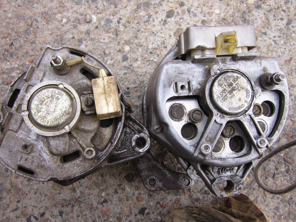

Это было давно и неправда, но я еще застал подобное чудо, типа москвичевского
Аналогичный правому стоял на умз 417, который стоял на нашем уазике.

Но я бы диоды поменял. Уж больно непривлекательный у них внешний вид.

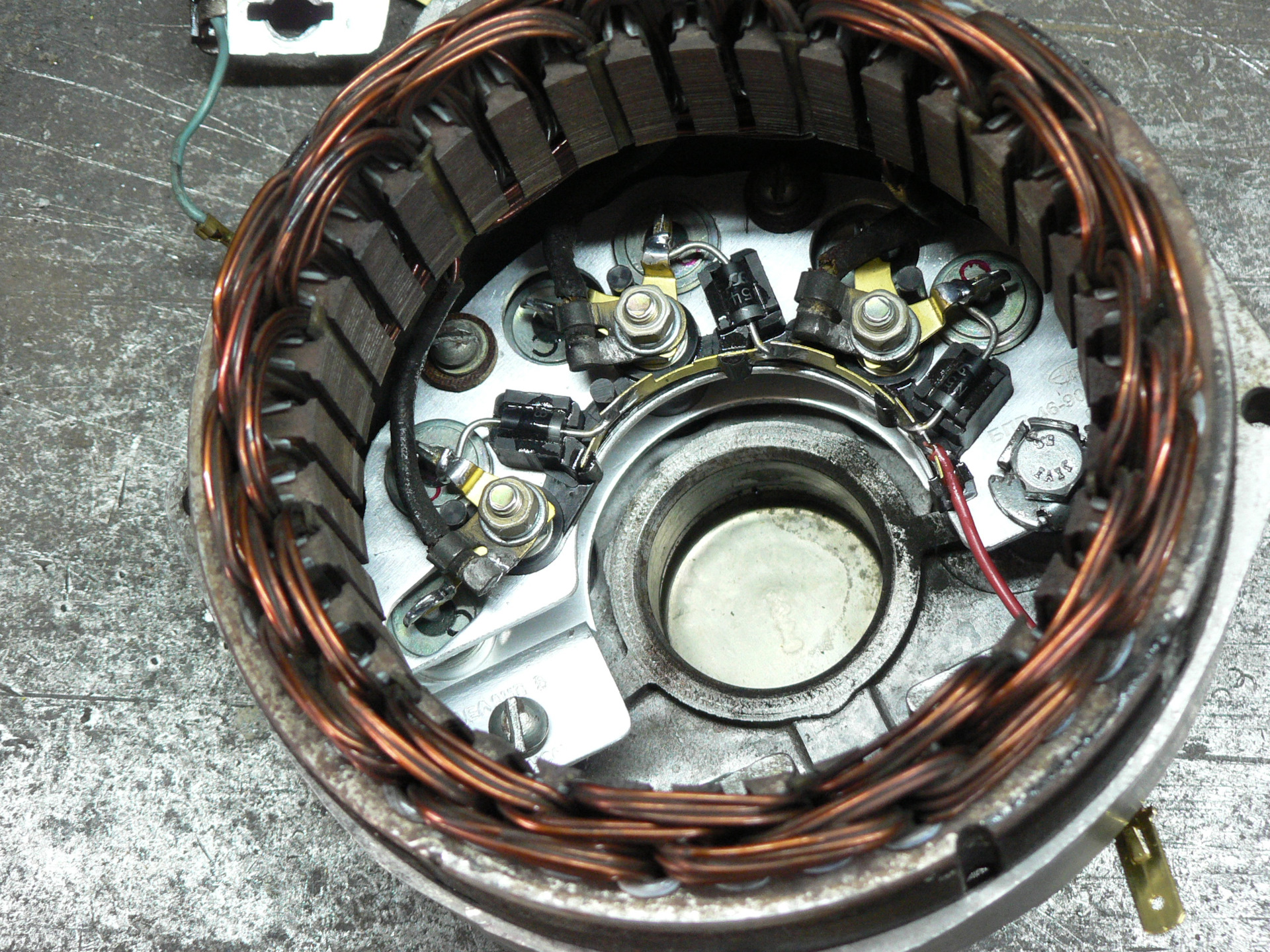

Диоды я уже заказал из Харькова — у нас на рынке нет, а ездить нужно. )) Будет запас.

Купил на Лоске в Харькове диодный мост в сборе — сегодня заменил. Не люблю сюрпризов особенно в дальней дороге.
