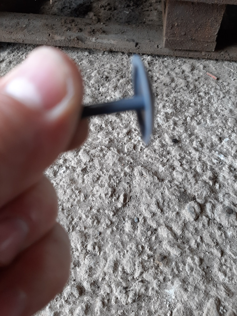

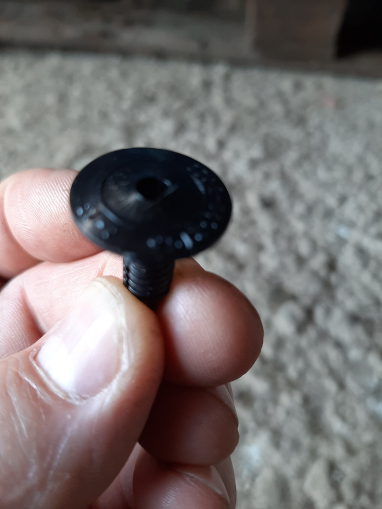

Не хочу показаться мелочным, но платить по 25 р. за клипсу, да ещё с сомнительными достоинствами(дело в том, что и "родные", заводские очень слабо держатся и даже самопроизвольно вылетают из отверстий крепления), я, ну совсем, не хотел. Поэтому, я прошёлся до ближайшего магазина автозапчастей и посмотрел там, чем можно заменить данные клипсы.
Базовый параметр для меня — это посадочный диаметр. Он равен 7 мм. Поэтому я нашёл первый подходящий под этот параметр элемент крепления. Выглядит он вот так. Шляпка на основном корпусе показалась большой по диаметру, но по факту очень хорошо и плотно села внутрь накладки порога. Шляпка распорной части, тоже великовата. Но я решил ещё в магазине, что просто её подрежу по месту. Стоимость одной штуки 5 руб. Итого, за все отдал 100 руб. и по качеству крепления получилось несравнимо лучше. Как вышло по итогу, видно на фото. Всем удачи!
P.S. В итоге, клипса села очень плотно, но не туго. Прямо, как родная.
