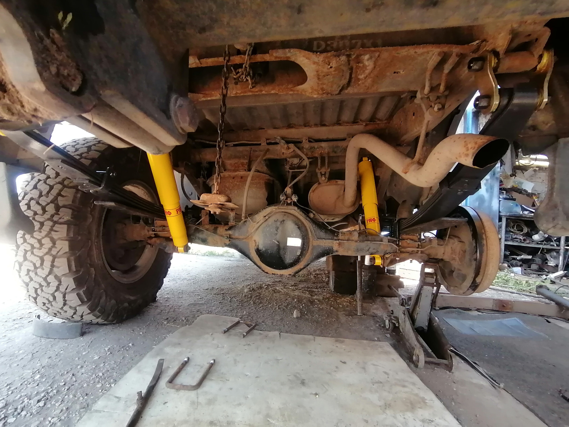

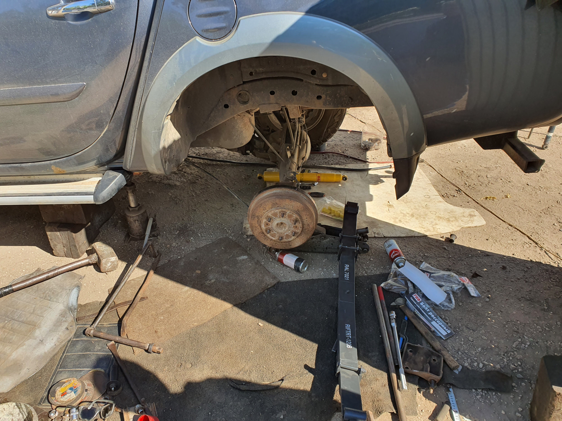

Родная подвеска хорошо себя вела в городе и на трассе. Но на затяжных грейдерах перегревалась и аморты совсем отказывались держать дорогу. А раз менять так менять.

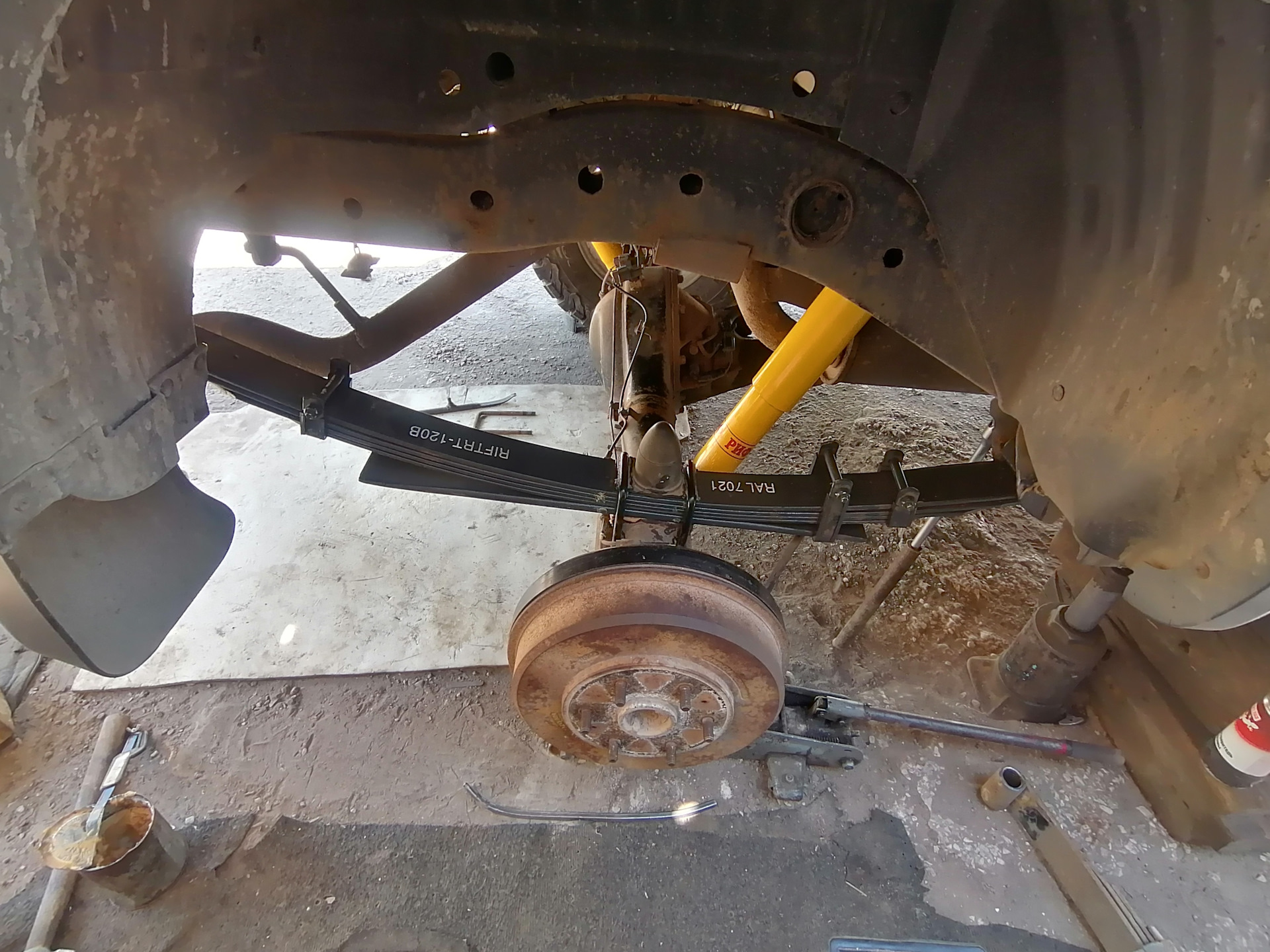

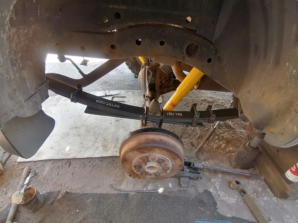

Взял коплект RIF-TRT-A
Но привезли мне почему то рессоры не с индексом А, а индексом В. Что я сразу не заметил.

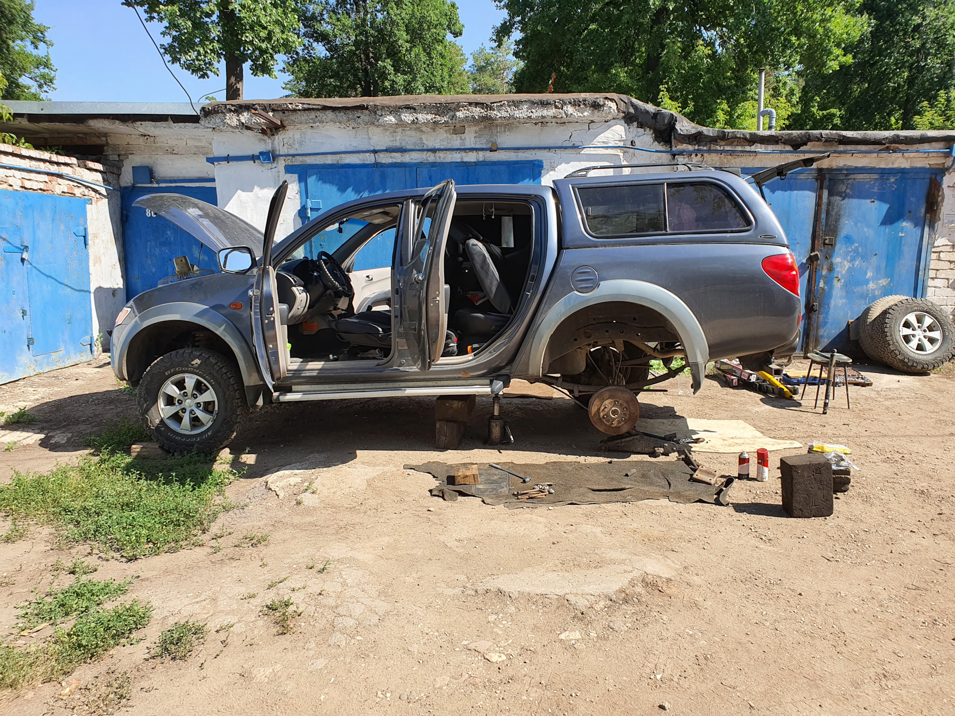

Как менять подвеску думаю рассказывать не надо. Крути гайки, да стучи молотком, изредка зови жену болгарина.
Не большой скажем так отзыв. Не знаю как на счет качества пружин, рессор и амортизаторов, это время покажет. Потом дополню запись, если что вдруг случится. Но гайки, болты и гроверы полный отстой.

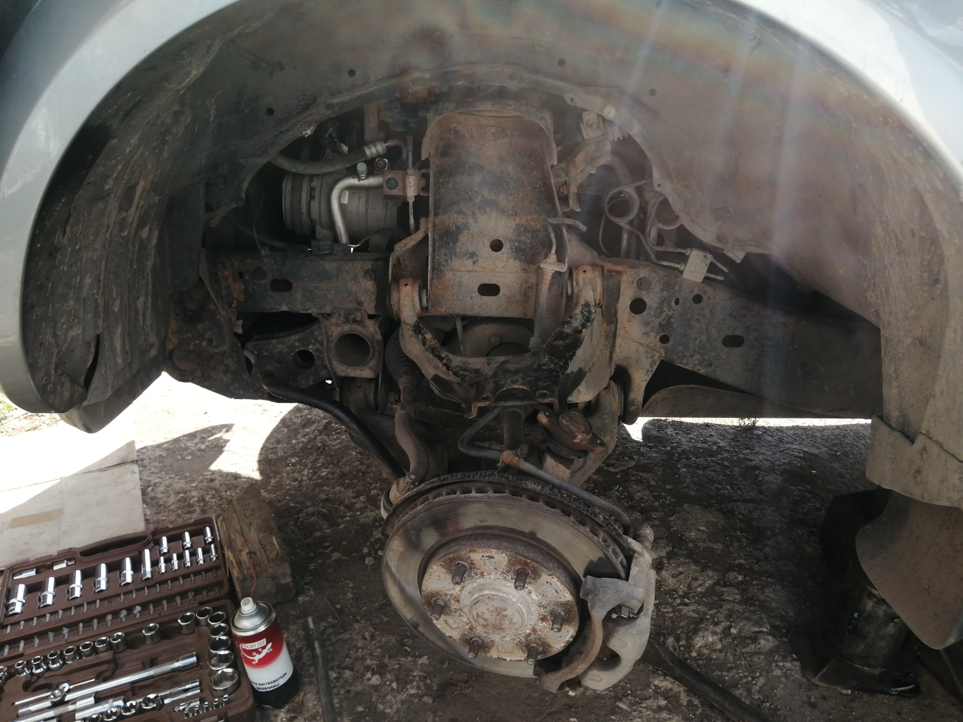

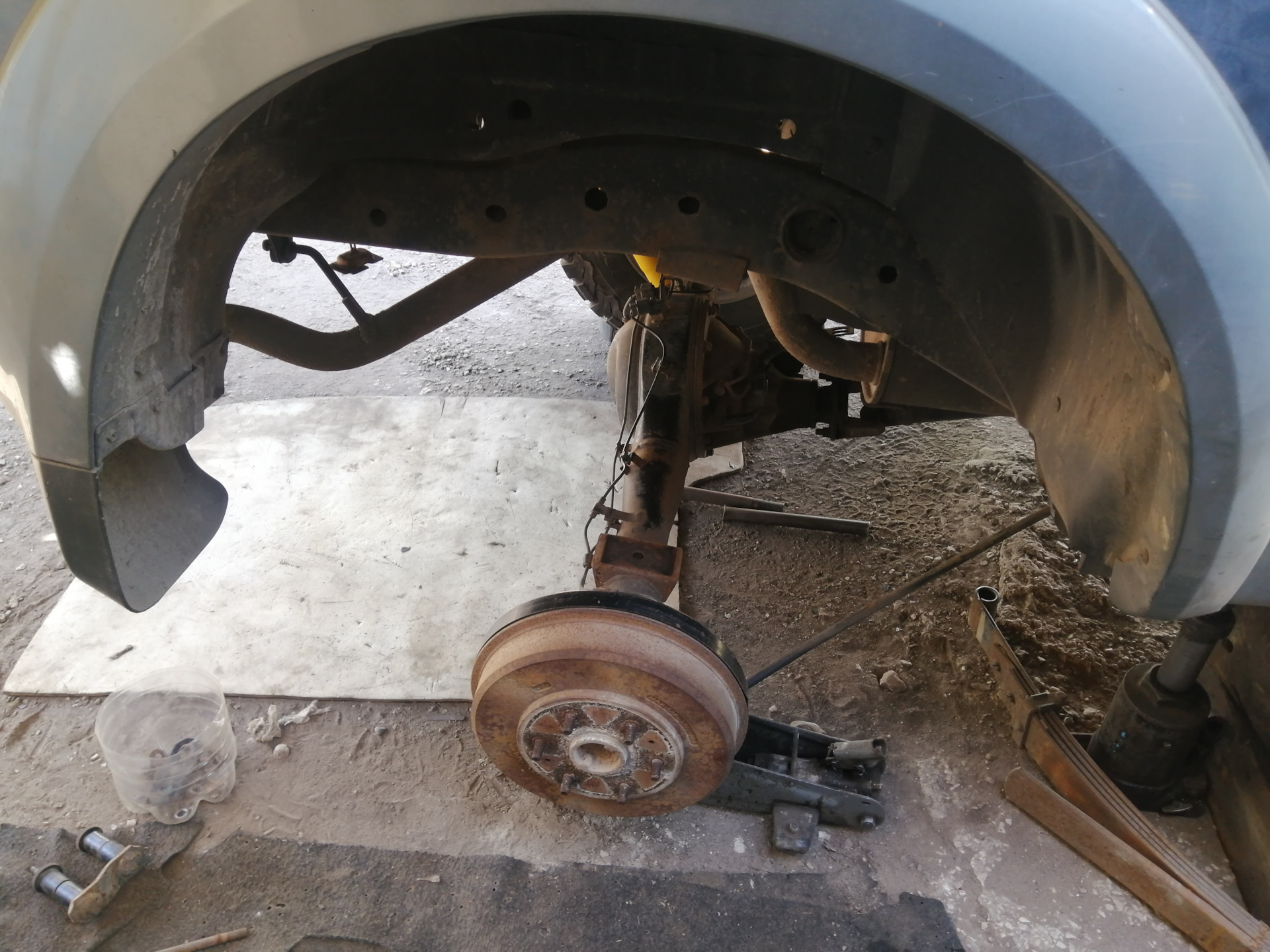

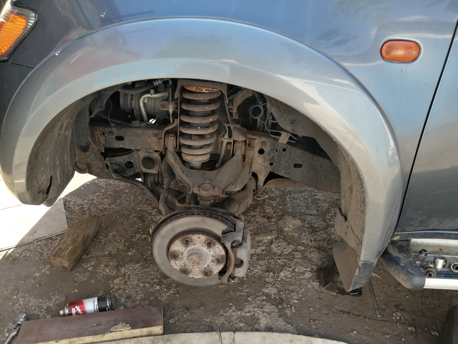

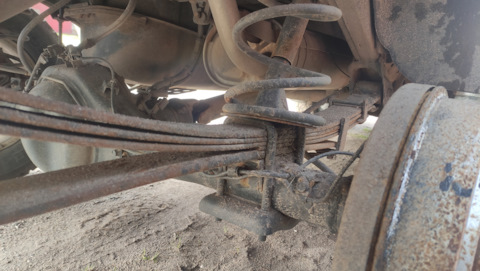

Немного фото процесса.

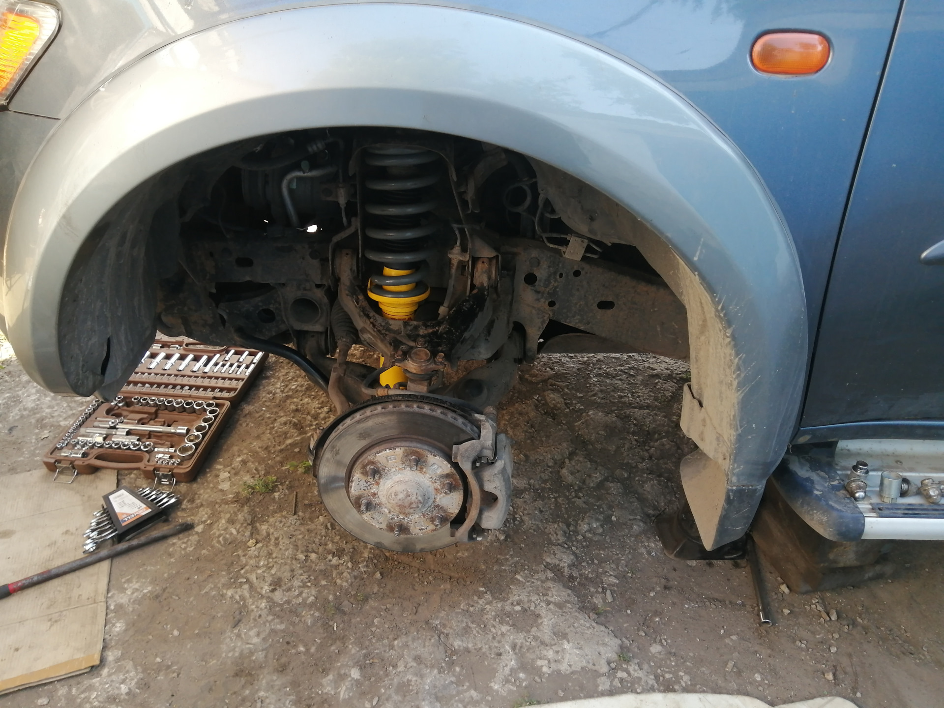

Стяжки для пружин взял с литыми крючками Дело Техники, справились на ура. Почаще смазывать винты стяжек и приноровиться что б пружина в руках не вертелась.
В итоге подвеска ведет себя очень не плохо. Стала менее валкой, более собранной. Ямы, рельсы проходит короткими упругими толчками. Однако из-за более жестких рессор, зад немного стал подпрыгивать. Но назад пути нет, т.к. после снятия увидел, что на правой рессоре лопнул один средний лист.

это газовые передние или маслянные?
Масло

2. Все показатели оказались в норме. Регулировать сход-развал не потребовалось.
Подвеска без лифта?
Перед должен был быть 3 см, зад 4 см. Но по факту перед почти не поднялся. Что меня устраивает. Зад стал повыше. Думаю из-за более жестких рессор. Хотел +100кг. Привезли +300кг. Чего сразу не заметил
Крепления для датчиков абс на месте стоят?
Да. Их не трогал.
