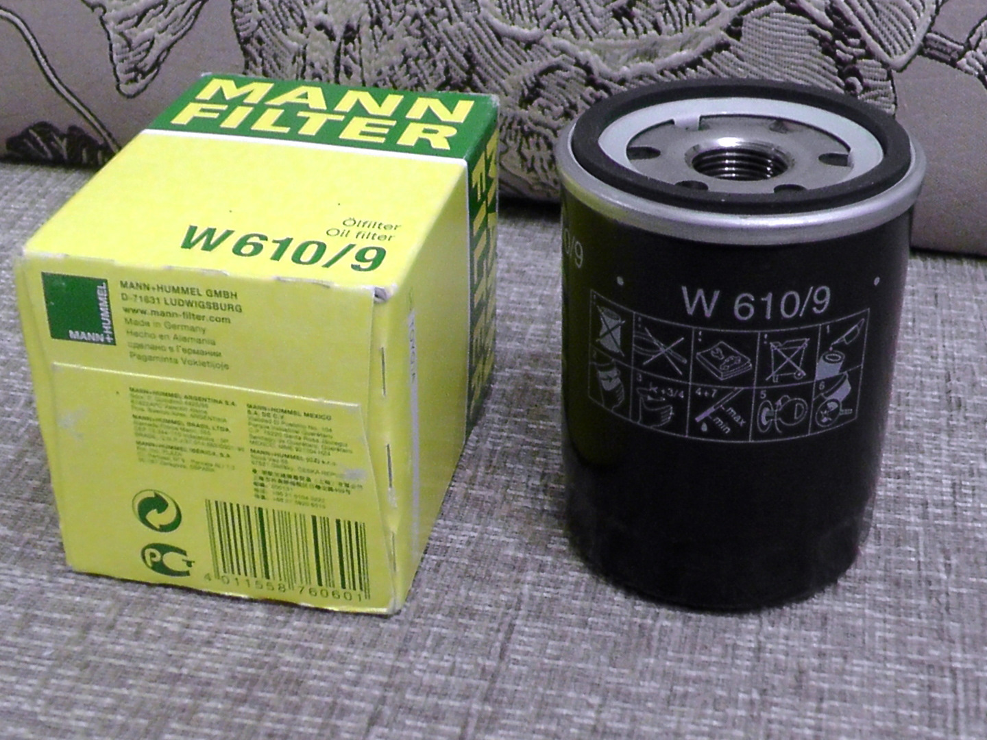

Не думал, что когда-нибудь в моем БЖ появится подобная запись…
Но сегодня прям бомбит от обилия подделок масляных фильтров, в частности, Mann 610/3! На завтра планируется ТО с заменой масла и фильтров. В автодоке быстро могли привезти только масло и воздушный фильтр (только вчера стало понятно, что велика вероятность попасть на свободный подъемник).
1. Пару раз приобретал масляный фильтр в Авторуси, потому решил пойти проторенным путем. Так как фильтр W610/3 довольно востребован, они были в наличии во многих магазинах сети. приехал забирать, открываю коробку, на корпусе вижу надпись "Made in BA", думаю, что за ерунда, может Манн еще где-то начали производить? Попытки разглядеть на верхней части маркировку с датой производства — не вижу, даже УФ-фонарик не помог. Отказываюсь от покупки, начинаю гуглить, где еще можно быстро купить фильтр.

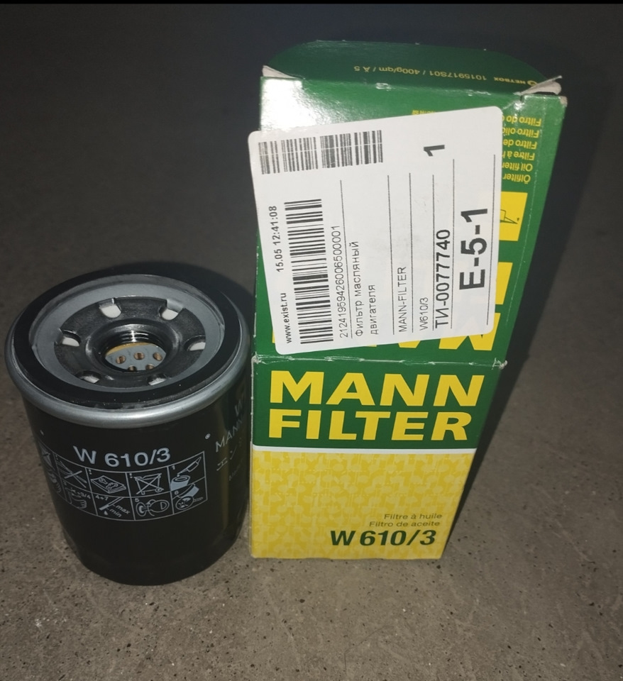

2. Следующим стал Экзист. Заказываю, жду уведомления о готовности заказа, приезжаю в офис, достаю фильтр из коробки и… все точно так же, как и в Авторуси…
3. C таким же результатом посетил магазин Vianor… Гуглим дальше.
4. Сеть магазинов Техком, благо был неподалеку. Приезжаю, прошу открыть коробку, смотрю на боковую стенку, там уже красуется надпись "Made in Germany", маркировка с датой и временем высвечивается УФ-фонариком, выдох облегчения, покупка по слегка завышенной стоимости — 400 руб. Занавес…

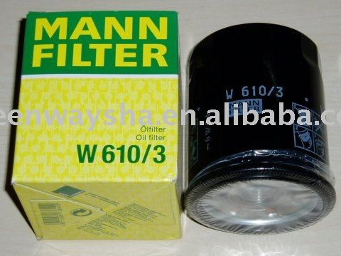

Еще немного подробностей по поддельным фильтрам… Внешне фильтр выглядит довольно качественно, у дна есть выступы конвейерной завальцовки, герметик ровно лежит, на внутренней втулке отверстия ровные, сама втулка матовая, края нижних лепестков коробки обрезаны под углом 45°.
Может я, конечно, слишком загоняюсь, но место производства подделок, отсутствие маркировки, окрас самого фильтра с довольно крупной шагренью ну никак не вяжутся с педантичностью немцев. Будьте внимательны, моторы у НАКов хоть и неубиваемые, но не стоит им наносить вред, применяя низкопробные расходники!
P.S.: Все картинки позаимствованы у Яндекса

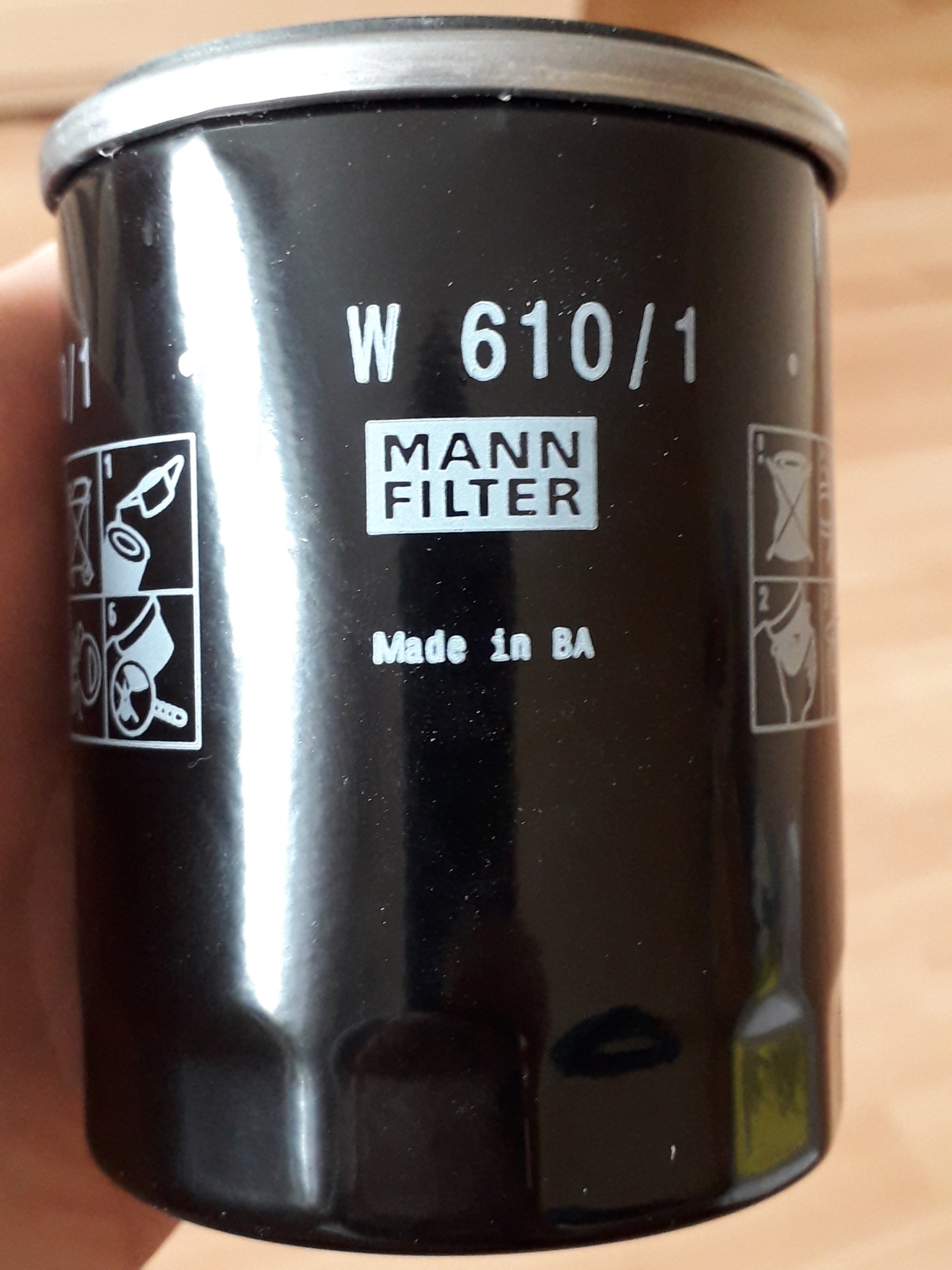

Вот такой у меня фильтр купленный AVTO. TO 27.01.2022г. Первый раз увидел, изготовлено MADE IN BA. ДУМАЛ ПОДДЕЛКА, А ХОРОШО ЧТО ЕСТЬ ТАКИЕ ФОРУМЫ, ГДЕ ЭТУ ТЕМУ УЖЕ ПЕРЕТИРАЮТ.
Производство BA это нормальный фильтр или нет ?
Нормальный

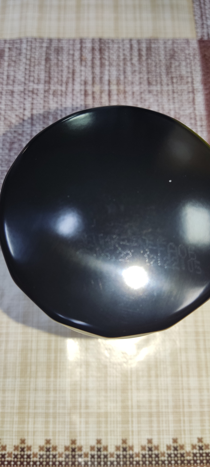

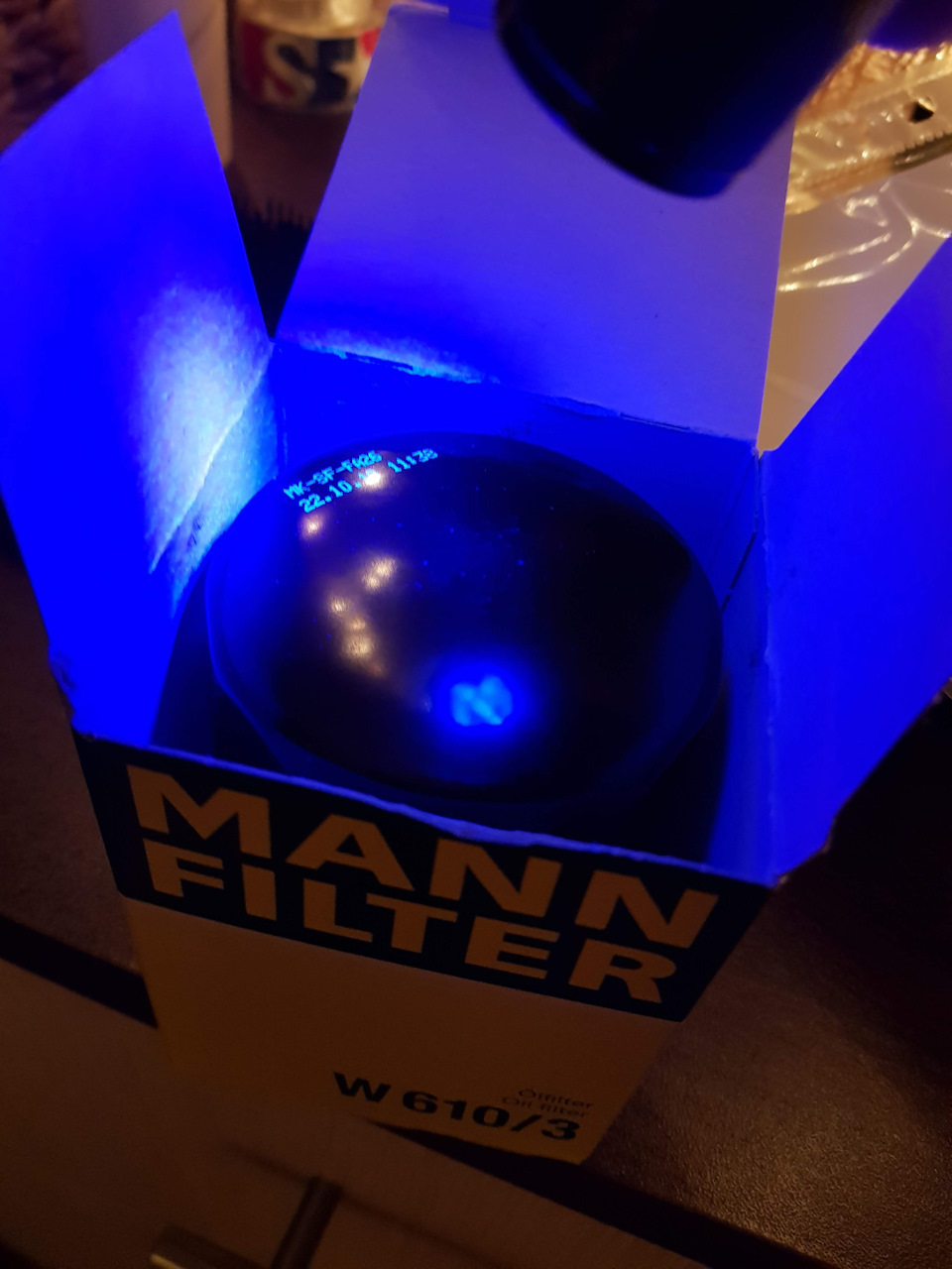

Я недавно купил фильтр Манн 610/3 (Босния) в Эмексе, но на нем не было маркировки, видимой под УФ. Пофоткал его и отправил всё в представительство Манн.
Новый фильтр я сравнивал со старым, который с маркировкой и сделанный в ФРГ. Сравнивал также и их коробки. Никаких отличий не нашел!
Вот какой ответ получил:
Согласно предоставленных фотографий у вас оригинальный фильтр MANN-FILTER W 610/3, изготовленный в июне 2021 года нашим боснийским подразделением.
На форумах и в иных источниках, очень часто внутреннюю маркировку, видимую в ультрафиолете считают признаком оригинального фильтра MANN-FILTER. Это совершенно не верно!
Данная внутренняя маркировка не предназначена для определения оригинальности фильтров MANN-FILTER. Эта внутренняя маркировка используется только на одном единственном заводе в немецком городе Марклкофен. Цель этой маркировки не подтвердить или опровергнуть оригинальность, а иметь возможность при обнаружении дефекта, получить информацию о точном времени производства и номере производственной линии, а не только дату производства. Именно вся эта информация и указывается в этой маркировке.
Причем даже на этом заводе еще не 100% производственных линий оснащены оборудованием для нанесения такой внутренней маркировки. Установка такого оборудования происходит по мере обновления производственных линий.
Только в Германии 6 заводов, на 5 из которых не используется такая маркировка, а сами фильтры MANN-FILTER производятся в 34 странах мира. Поэтому искать такую маркировку на фильтрах MANN-FILTER изготовленных в Корее, США, Боснии, Австрии, ЮАР и т.д. бесполезно. Да и на многих фильтрах изготовленных в Германии, даже на заводе в Марклкофен ее также нет.
Поэтому может быть оригинальный фильтр MANN-FILTER с одним и тем же артикулом, как с такой внутренней маркировкой, так и без нее.
Именно поэтому мы бы рекомендовали не обращать внимание на этот момент с внутренней маркировкой, видимой в ультрафиолете.
Фильтр W 610/3 для закрытия потребности в нем, производится одновременно в 3-х странах – Германии (Made in Germany), Боснии (Made in BA), а также в последнюю очередь в Австрии (Made in Austria).
У вас фильтр W 610/3, изготовленный в Боснии, где никогда такая внутренняя маркировка, видимая в ультрафиолете, не использовалась и не используется.

Эдуард, у MANN-FILTER более 30 заводов в мире. BA маркировка завода в Боснии и Герцоговине.
УФ маркировка, которую Вы ищете на фильтрах имеют только фильтры, производства Германии и только на одном заводе она ставится. В Германии не один завод. Соответственно, Вы можете купить фильтр Made in Germany, на нем не будет УФ маркировке и это ничего не значит. Ниже привели ответ с форума по маркировке.
