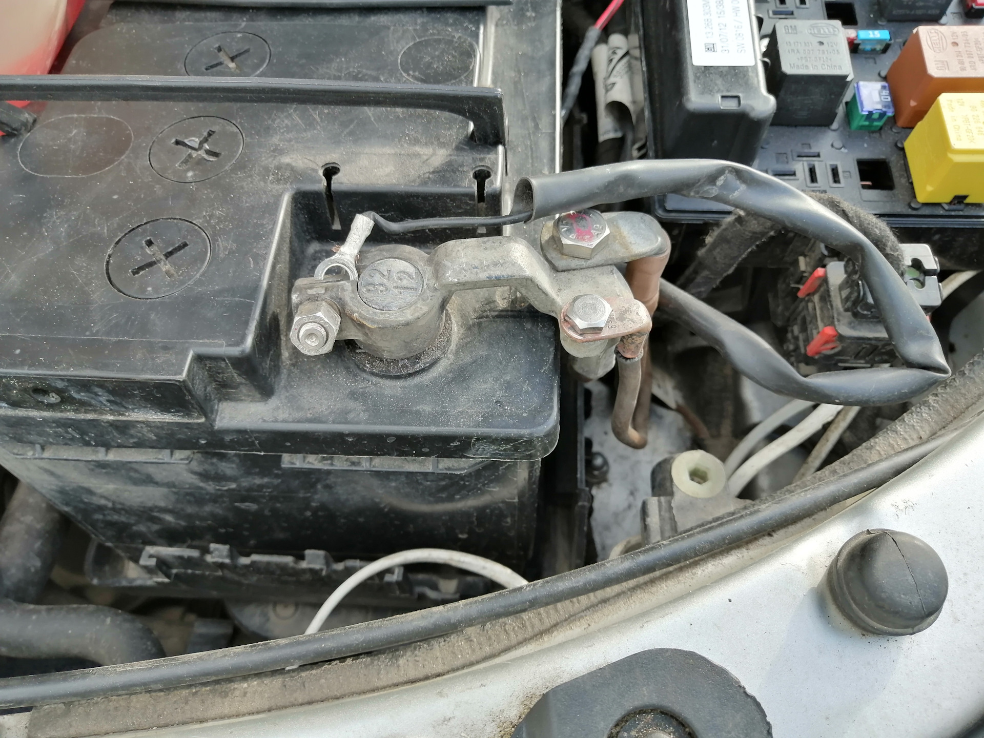

Сначала снимаем аккумулятор, и снимаем расширительный бачок.

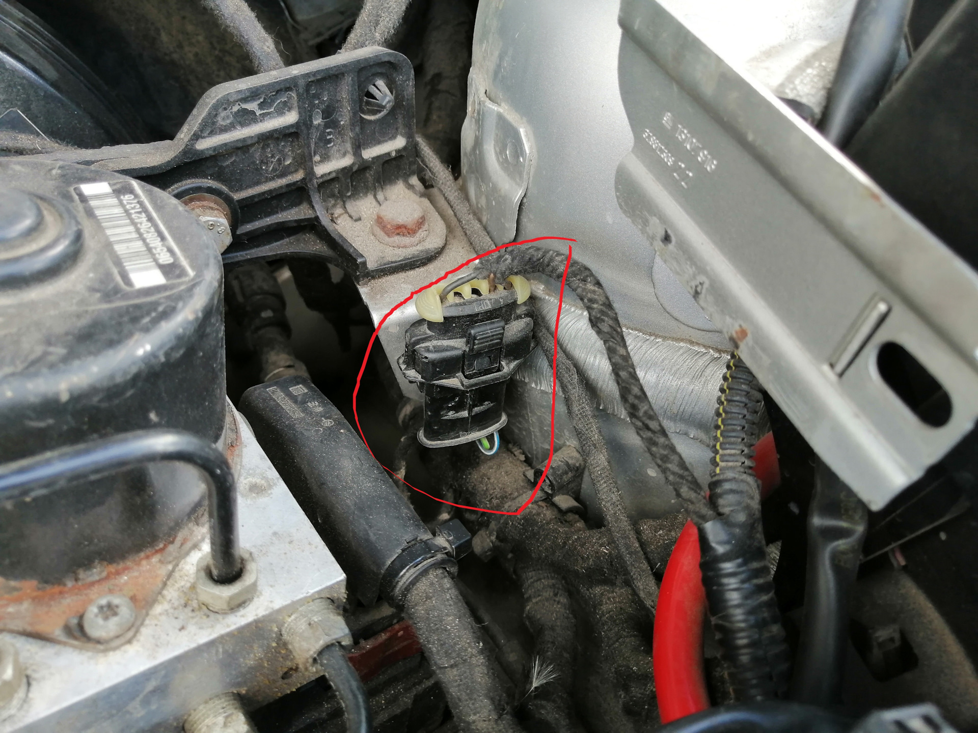

Под ним установлены фишки ЭГУР, проверяем их
Первую причину нашел, не до конца защелкнуто крепление

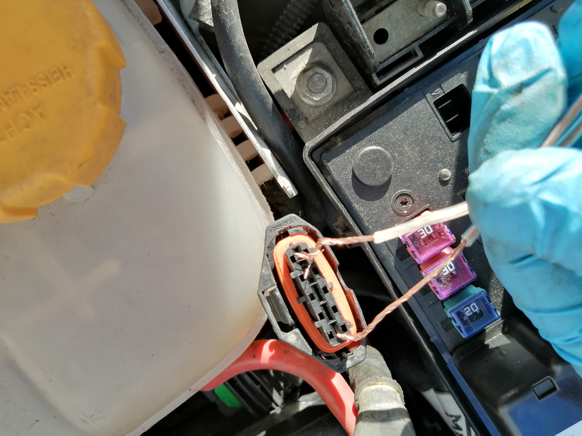

Хорошо, проверим работает ли сам ЭГУР, для этого на прямую подаем питание на насос.
Для этого подаем +12 на сам ЭГУР.
Нам понадобятся два разъема, это: 1 (черный "+" от АКБ — это питание платы управления насосом;) и 5 (- сине-белый — "+" от АКБ имитируя включение генератора;)
4-тый (коричневый — диагностический разъём, не трогаем)
Подали питание, и насос зашумел. УФФФ, работает.
Хорошо. Подключаем разъемы, заводим, проверяем. НЕ РАБОТАЕТ. Значит дело в проводке, ищем дальше.

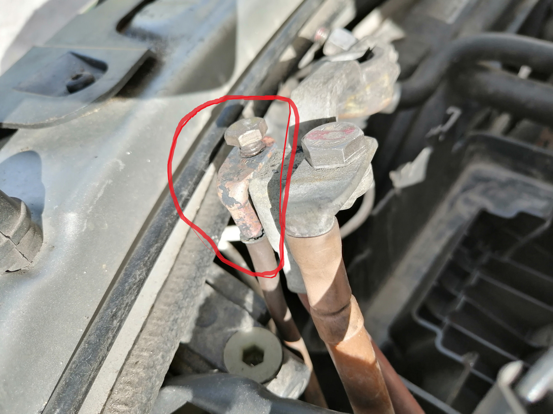

Проверяем остальные соединения. Нижн фото:
красное питание на ЭГУР, подается
зеленое- на массу аккумулятора
синее на предохранитель
Открутил, зачистил, закрутил обратно, пробуем, и все заработало.
Причина была в том, что не закреплены разъемы подключения ЭГУР и не закреплен провод на массу.

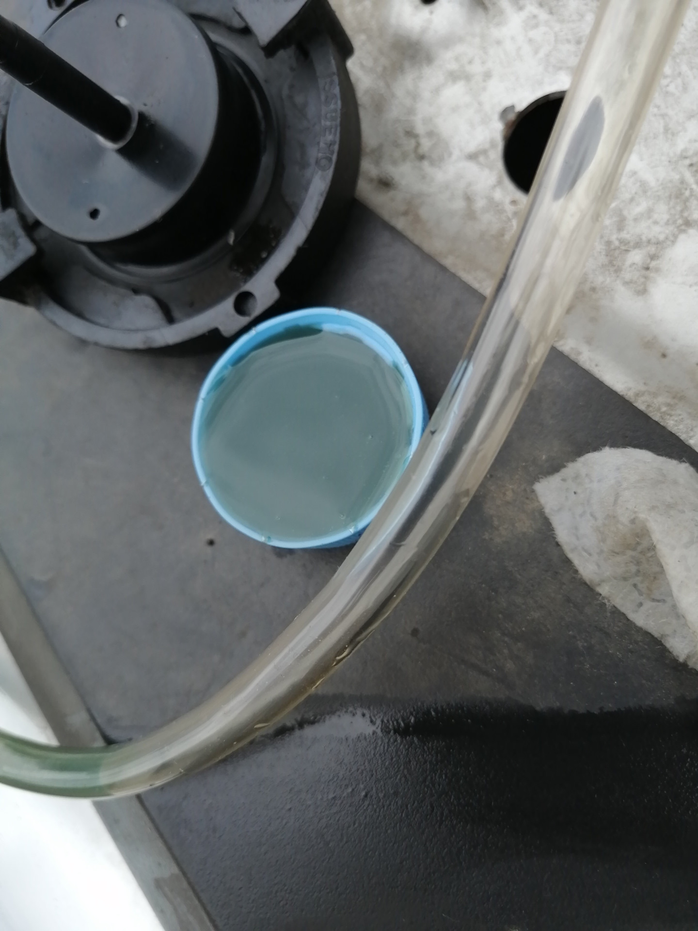

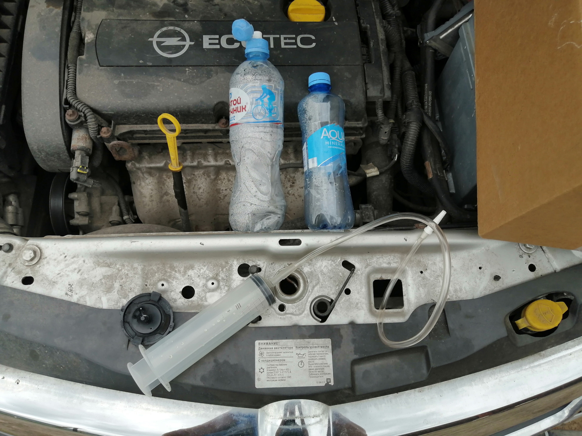

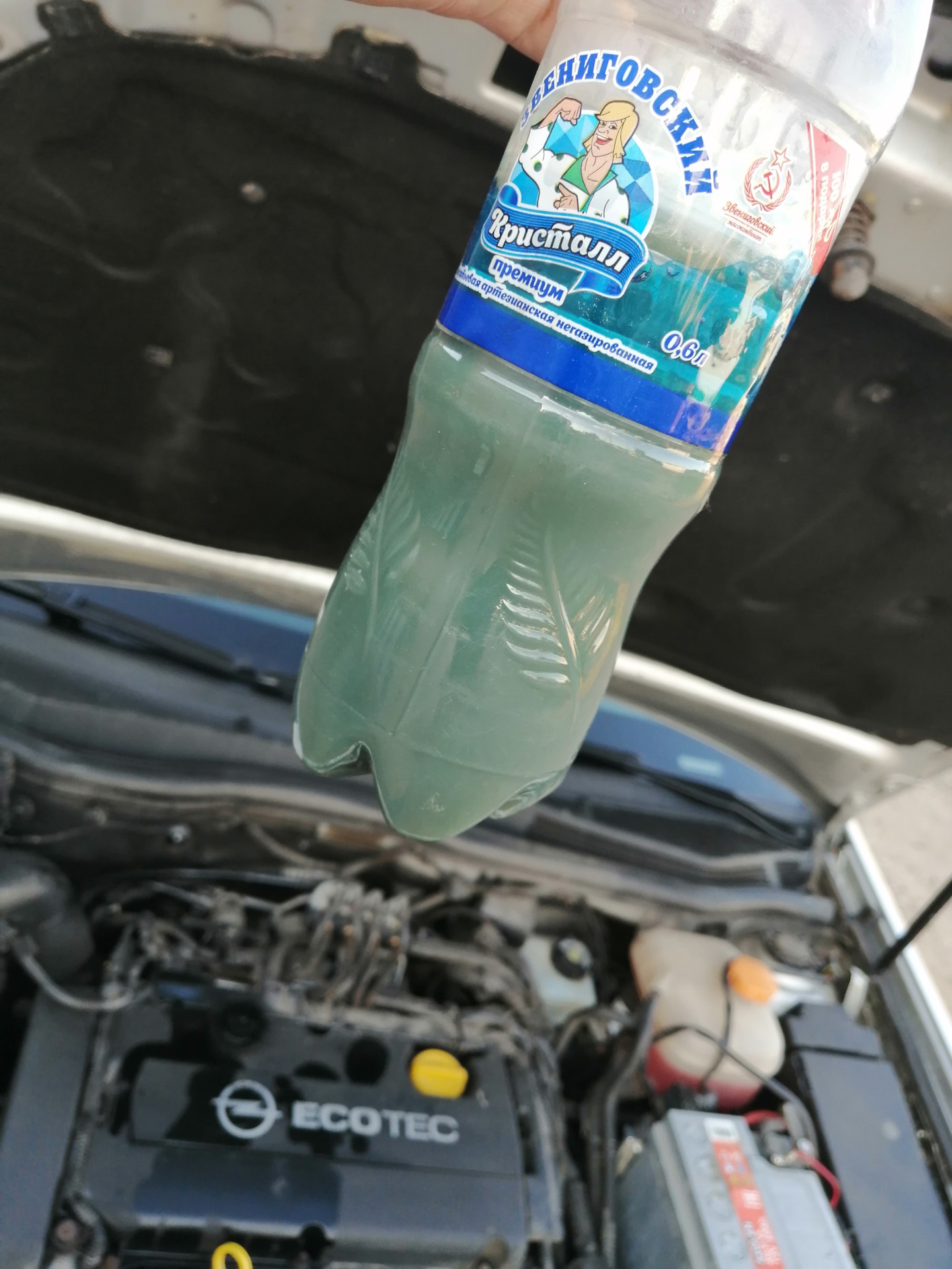

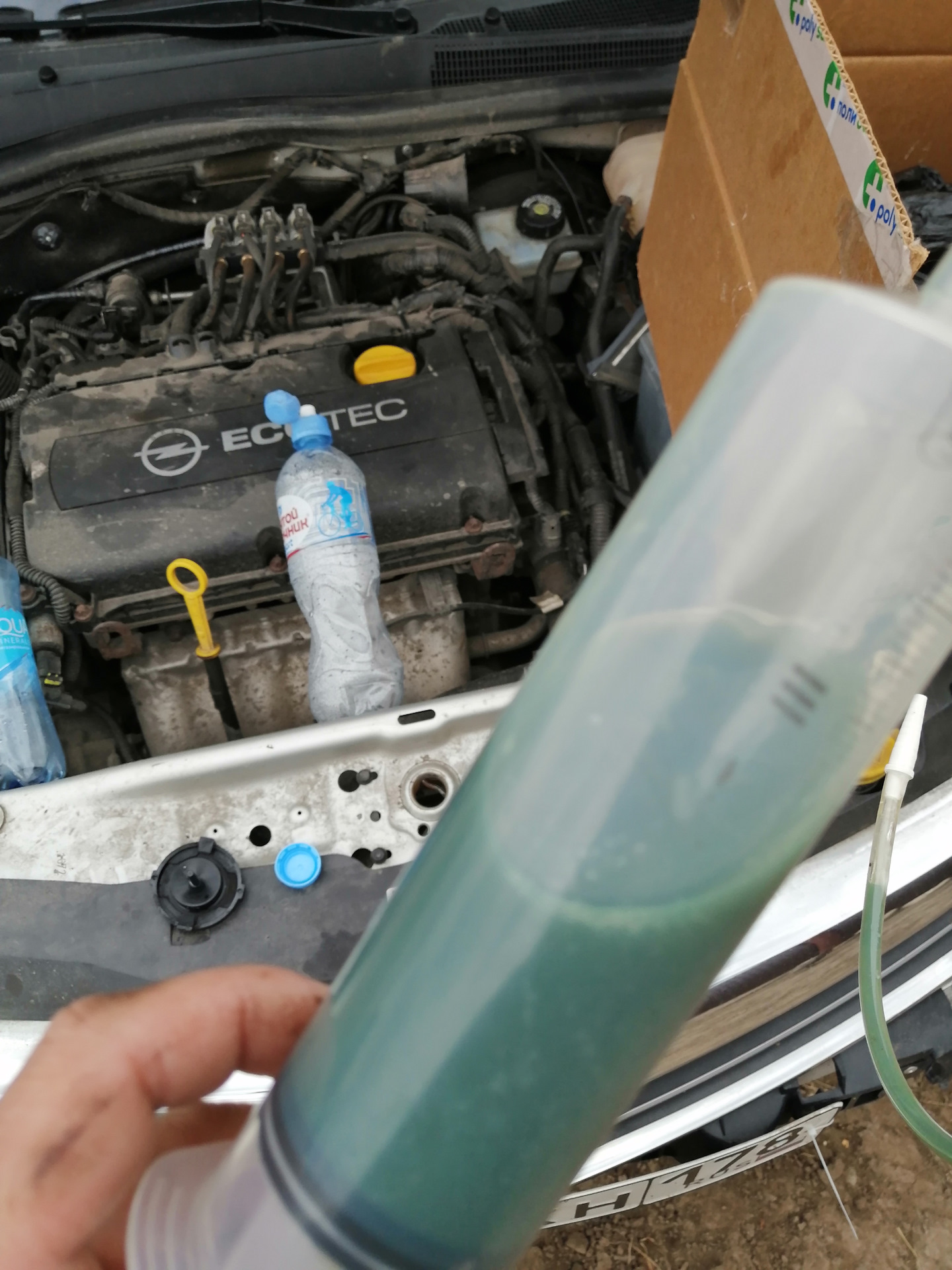

За одно поменял жидкость. Потребовался шприц, капельница, высосал, залил. Поработал, покатался. Потом снова повторил.

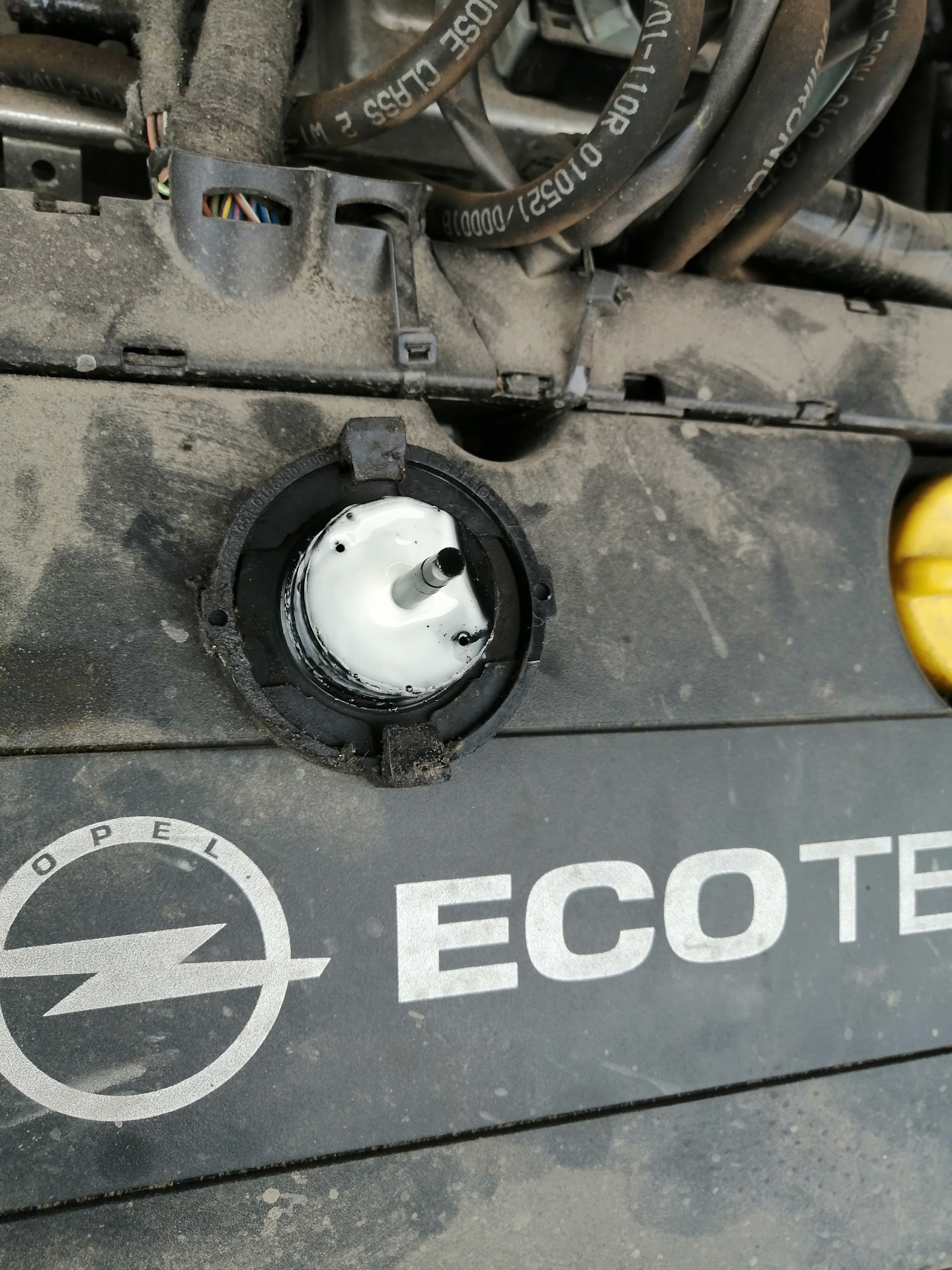

На крышке был белый налет, и заметил подтекание топлива из демпфера топливной системы. В скорое время под замену или удаление.

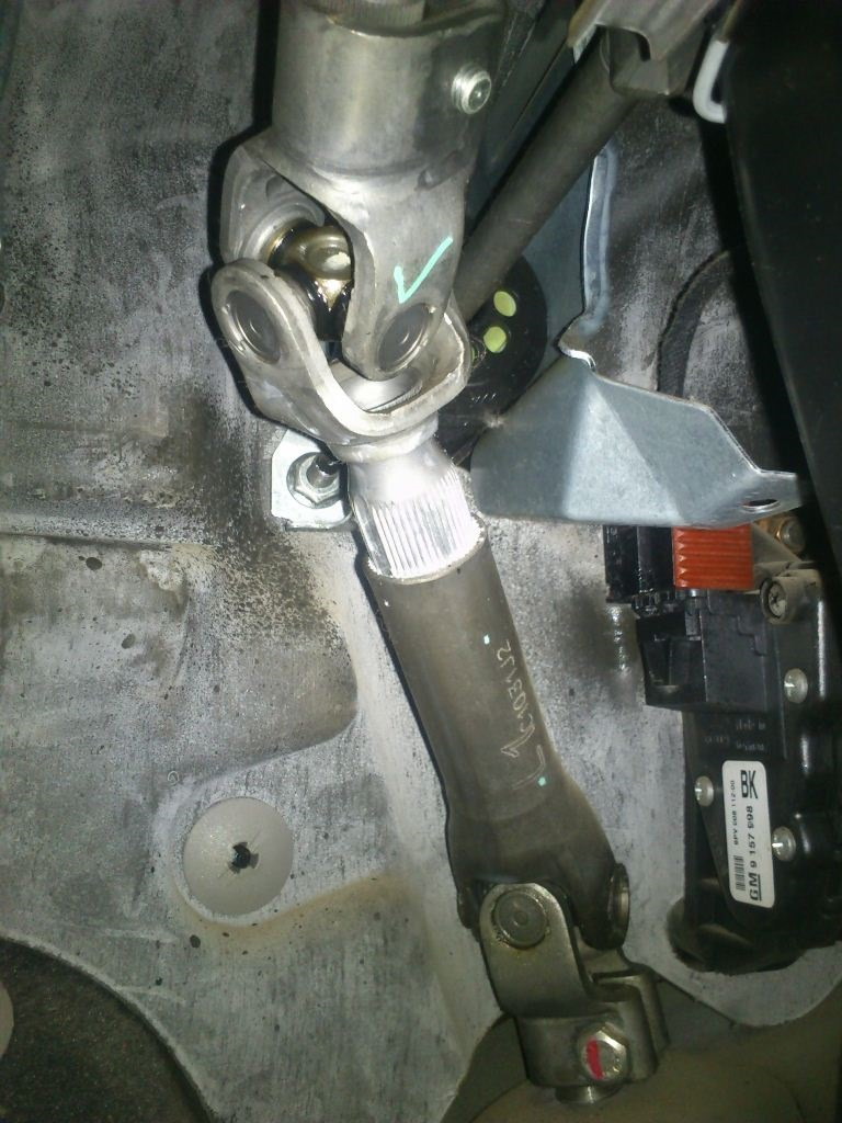

Здравствуйте. У меня руль на астра ж 2001г в холодное время крутился туго. Сходил к мастеру сказал эгур работает с перебоем скоро помрет. Надо заменить сказал купил эгур trw1 у меня такой стоял. Карочи проблема не изчезла. Масло поменял так же туго. Сказали руливое. Ну подумал дайка почитаю на форумах надкнулсья на тему что под рулём в салоне есть червяк у которой крестовины ржавеют. Решил проверить открутил снял на самом деле верхняя крестовина на мертво стоит бризгал ВД и смазал штрусом пошевелил стало по мягче. Установил рул стал мягкой ка новая. Проблема решена. Думаю кому небудь понадобитсья эта тема. 👍🏻✊✊
Спасибо, а есть фото червячного механизма?

Жижа ЭГУР так же гигроскопична, как и тормозуха. Требует периодической замены.
