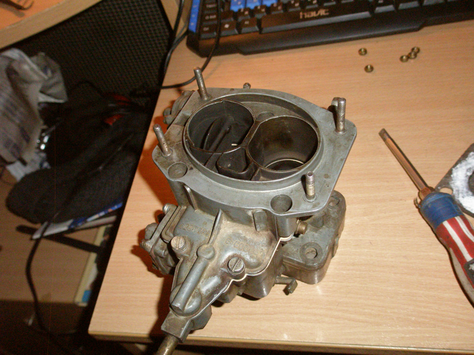

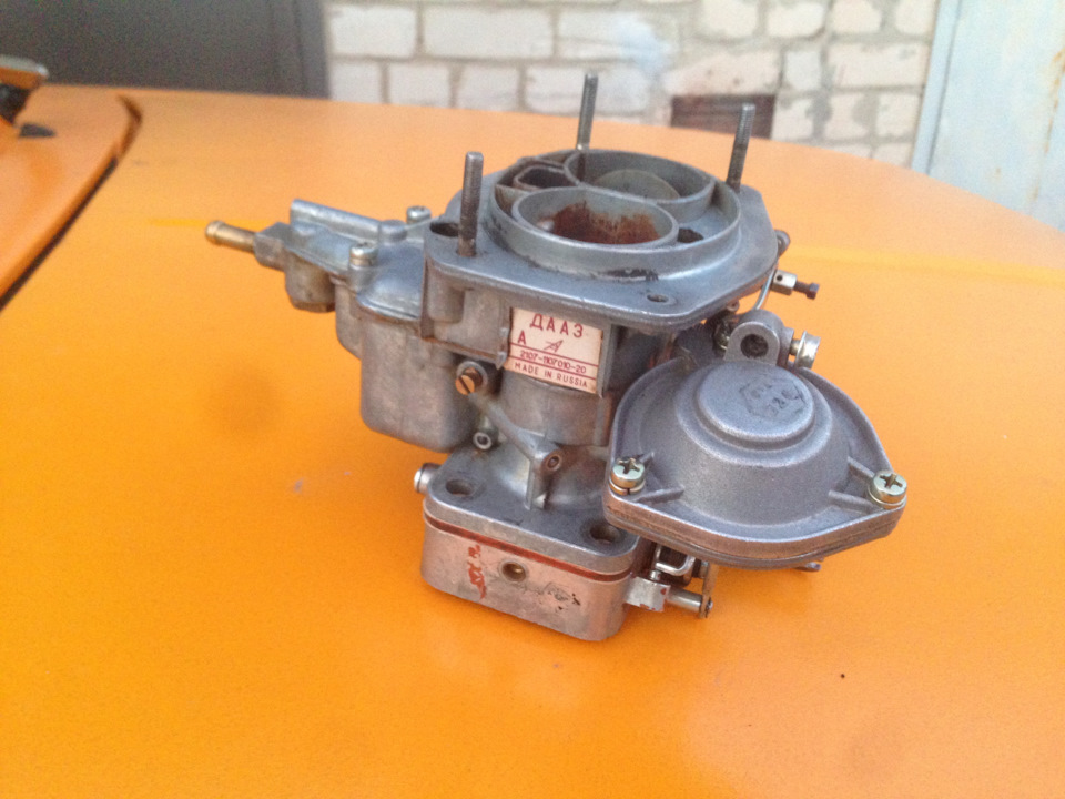

Первым был Озон 2105-20 (28/32 Дросселя, 21\25 БД)
самый худший карбюратор который у меня был даже когда поставил мех привод второй камеры, и настроил его по новой, ехало оно вяло, низа дёрганые, верхов нет, не смотря на то что по идее смесь бедная в первичке(107 топливо 170 воздух) это говно умудрялось богатить, расход на этом высере был 10 по трассе.
Итог: тяги нет, экономии топлива нет, карб говно… беднить смесь было уже не куда, камеры были сухие, так что лишнее топливо туда никак не попадало…

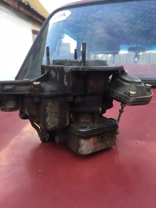

Потом был Солекс 21041-00 (32/32 Дросселя, 23/23 БД)
Опять таки один из моих любимчиков, я неделю катался по трассе и настраивал его, ибо родные тарировки походу написаны от балды, и машина на них даже на холостом нормально не разгазовывалась.
На нём был и троссиковый привод, в последствии я от него отказался, потому что троссик клинил, и в целом работал не информативно. был сделан переходник, и всё собрано на родной кинематике, итог педаль мягенькая, мерседесы курят в сторонке)
Что по динамике, тут всё с настройкой было отлично, но у этого карба свой характер, тяга на низах и середине идеал, а вот после 5000 тяга сдувается, при этом он может дальше крутиться, но жопомер и цифры замеров показывают именно это.

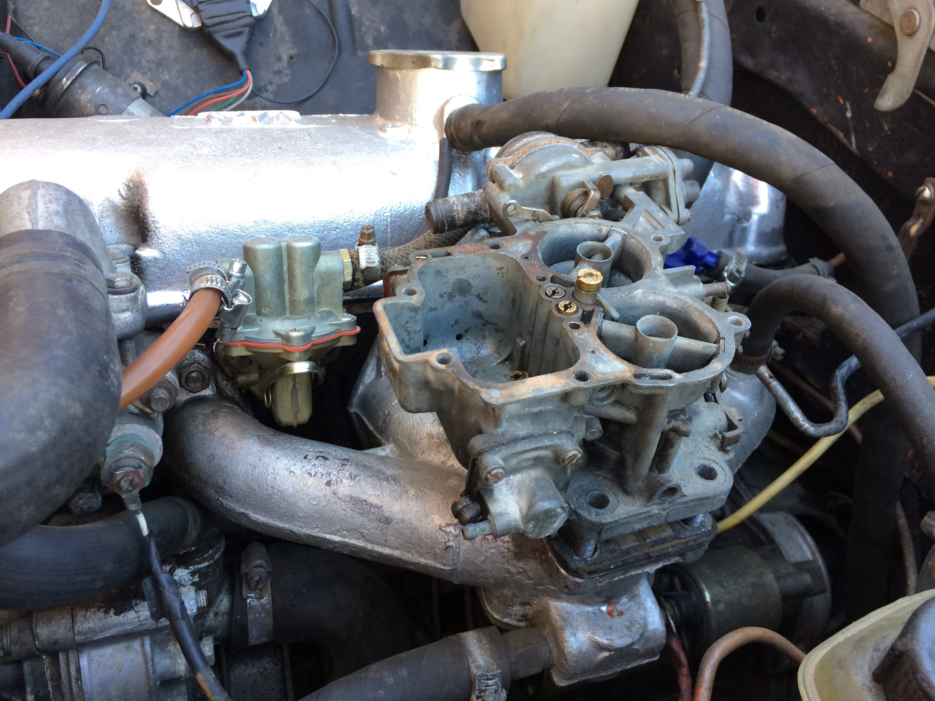

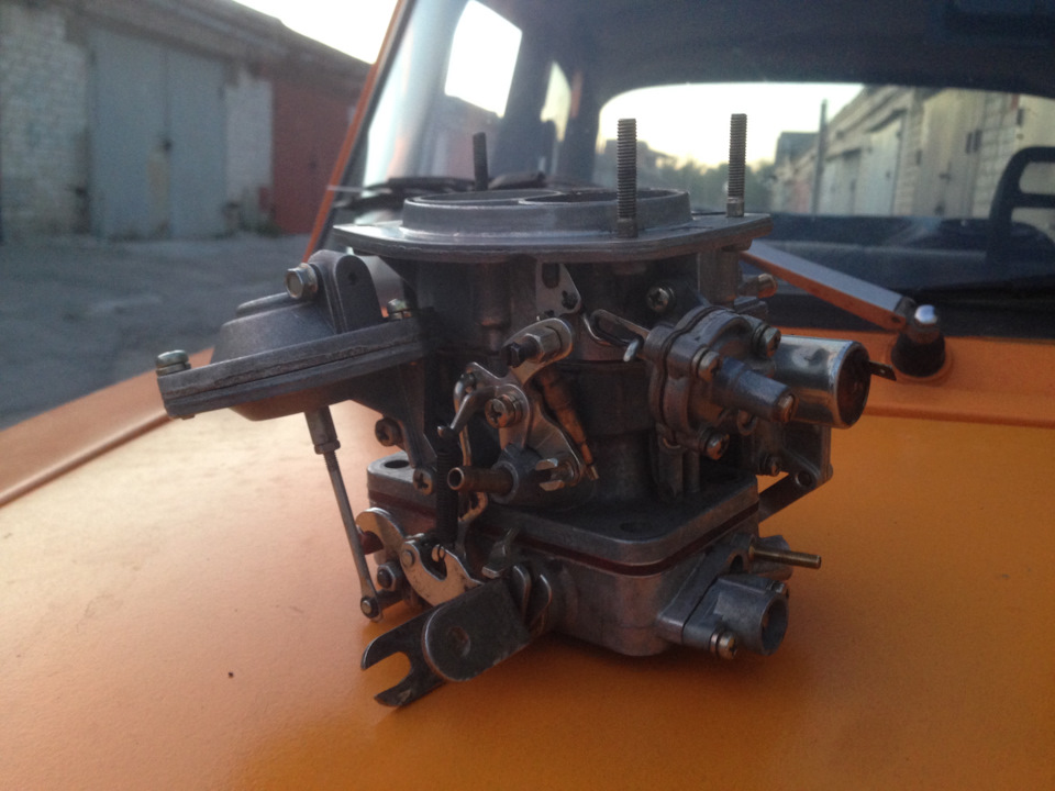

Дальше К126… (Дросселя 28/32, 21/23 БД)
ох уж эти 126е, голову они мне знатно помучали, из 10ти штук один который работает идеально (Без учёта К126п который мне не перенастроить под 1.5 мотор)
К126Н если исправен то очень не плохой карбюратор, по динамике что могу сказать, 126н яявно лучше озонов 2140, 2105, а так же солексов 8й серии.
Тяга идеальная, лучше быть не может, мотор крутиться к верхам очень охотно, на ходу 3ю передачу выкрутить в 6500 для него не составит труда.

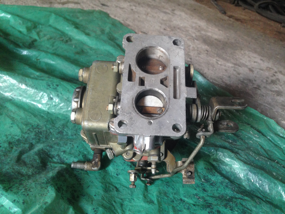

Дальше после 126го я думал что же можно поставить из доступного, и что бы оно не душило мотор. Выбор пал между веберами 2101-2106-412 (Дросселя 32/32, 23/23(24) БД) и как не странно ОЗОНом 2107-20( 28/36 Дросселя, 22/25 БД), по моим предположениям Озон был лучше веберов, так как у него первичка маленькая 22/28 на нём можно было ездить экономо, и в тот же момент очень быстро за счёт 36 дросселя и 25го бд.
был куплен Озон 2107-20:
отмыт, продут, заменил всё что требовалось заменить, а так же поставил мех привод второй камеры, попутно чутка увеличив жиклер переходной системы 2й камеры, а так же заменив 112й жилер в первичке на 125й, еще был рассверлен немного впускной коллектор что бы 36й дроссель мог открываться без подклинивания.
Как итог идеальный карбюратор в плане динамики, лучше него у меня никто не ехал. газ в пол и мотор крутиться и крутиться, и при этом судя по замерам (Как жпс спидометром так и по видео) озон ехал лучше Солекса во всём диапазоне, и не сдувался после 5000, но у него был один минус, педаль с ним был уж очень жесткая, после солекса ездить можно сказать было не возможно.
Карбюратор именно по этой причине и был снят (не только по этой но всё же)
Итог по озону, очень экономный карб, отличный пуск, без-провальная работа, идеальная динамика.

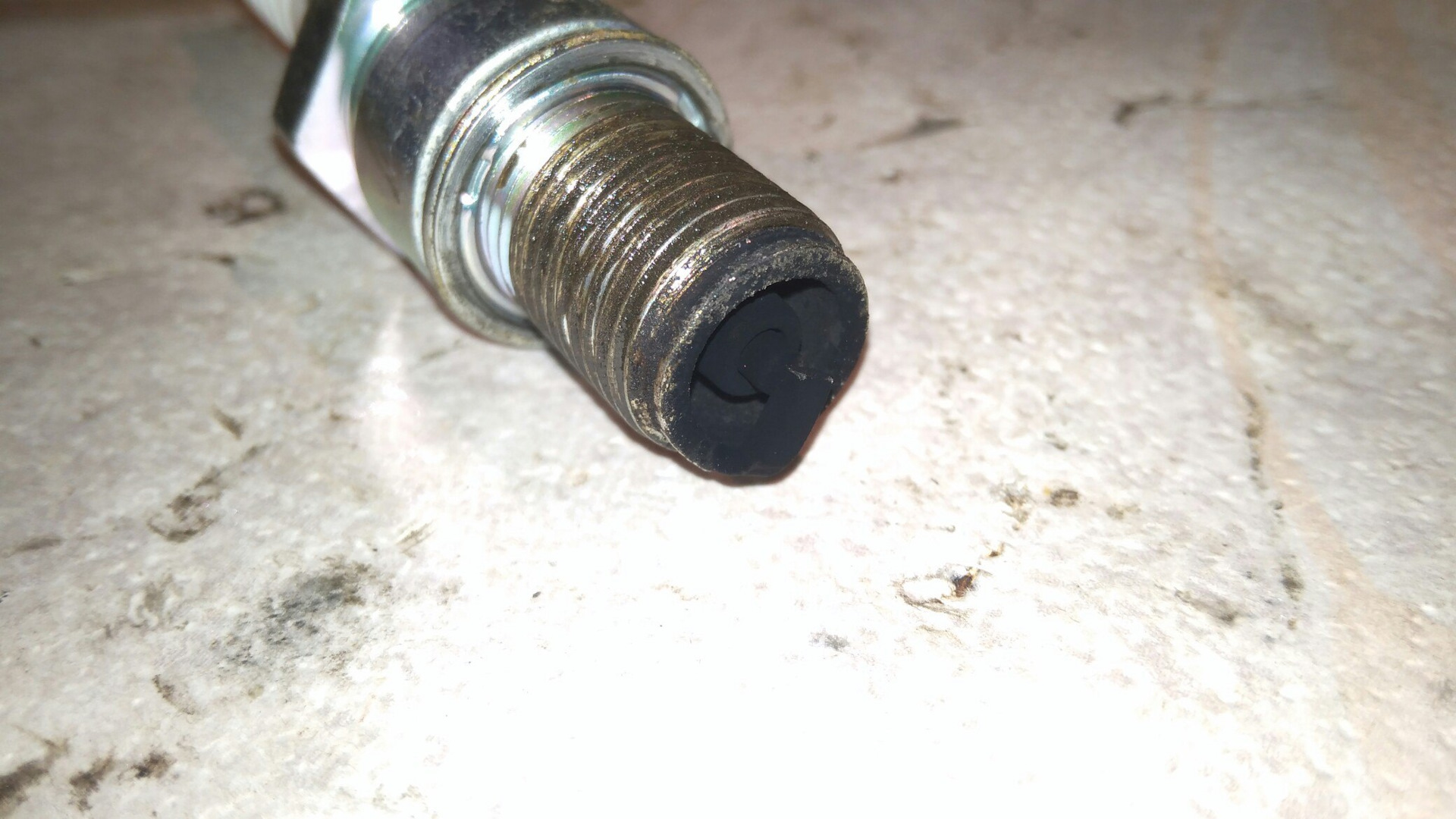

По твоим опытам с 2105. Излишнее обеднение смеси также приводит к увеличению расхода топлива.
А я его и не обеднял, это сток параметры, при этом свечи постоянно были чёрные, так что тут 100% богатая смесь была)
Так не забывай что 2105 карб под меньший объем и полторашка из него намного больше высосет топлива
iSedi
Свечи чернеют от хреновой искры в том числе. А не только богатой смеси. Топливо не сгорает. Выясняй причину почему.
Кроме того, на Москвиче свечи самоочищаются на оборотах 2500. Так что не нужно сразу втыркать следующую передачу, а немного погодя.
