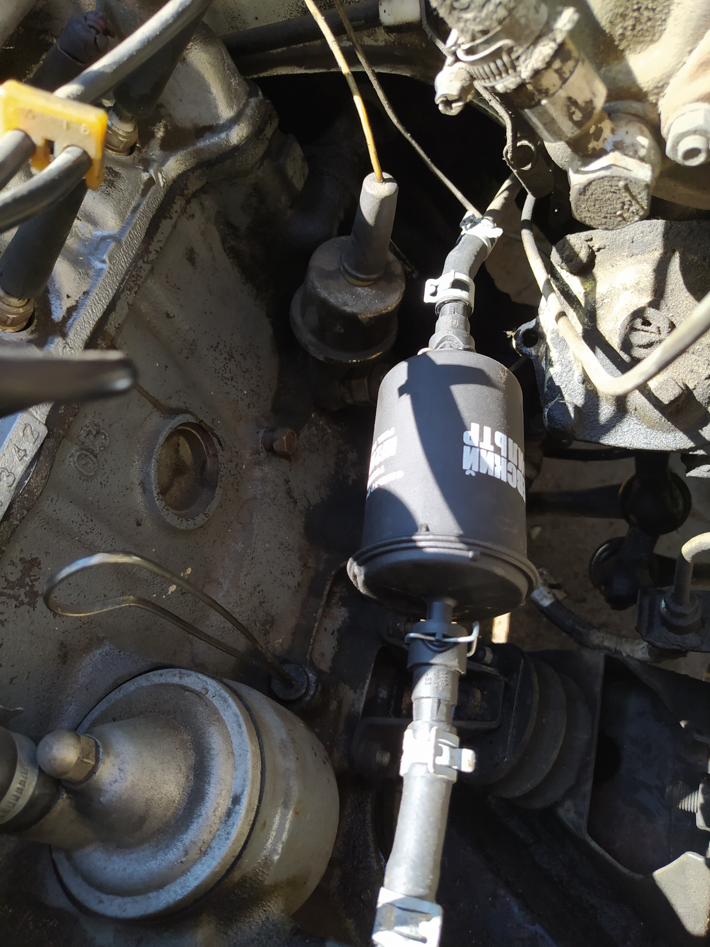

Решил поменять топливный фильтр с отстойником на нового образца, так как он обладает меньшим сопротивлением и на мой взгляд лучше справляется со своей задачей. Плюс теперь менять его станет еще проще за счет быстросъемов.
Ну в установке фильтра нового образца проблем не возникло, единственное подобрал VAG овские хомуты под примерный диаметр шланга.
Фильтр взял такой же как брал на девятос.

Однако не долго я радовался, после того как я поменял фильтр, и давляк видимо стал больше и добил насос. Что примечательно насос брался год назад мои другом и сдох так быстро. Увидев ценник на новые бензонасосы 500 -1100 р, чет не захотел столько платить особенно зная что он проходит год)) В итоге взял ремкомлект, думал что он протян от силы недели 3, но уже почти месяц и полет нормальный.

Всегда, когда вижу фильтр ДО, насоса, задаюсь вопросом, зачем?..
Гут, типа защищают внутренние детали насоса, от абразивного воздействия мусора в бензе…
Окей, мне кто нибудь покажет пожратые этим мусором, мембраны и клапана…
Я, например, не видел…
Бензонасосы, шабашат, что с фильтром, до насоса, что без…
Ладно бы, эмпирическим путём и всеобщим консенсусом, пришли бы к выводу, что с фильтром ДО, бензонасос "живет", в два раза дольше, так нефига же…
Бензонасос, сейчас, это просто расходник…
Мало того, насосы, применяемые на классике, работают по схеме выталкивания, а не всасывания…
И ставя, искусственное препятствие на входе, вы тупо, ограничиваете и так его не фантастическую производительность…
А если "навалить", ?
А если уставший шток?
А если в баке мало бенза и по этой причине, падает давление на входе?

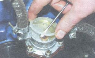

У меня на 2109 были пожраны мембраны, так же как и грязь в бензонасосе, по крайней мере это было до того как я туда залез, перебирал. www.drive2.ru/l/7643074/
Серьезно, по вашему мнению топливный фильтр делает "препятствие"? А смысл ставить после насоса, там где более жаркое место, тем более у него будет прямой контакт с клапанной крышкой или другими "горячими" частями?
Проще его добавить в то место, где нет контакта и место позволяет.
Если мембраны рабочие то проблем с всасывание топлива из бака не бывает.
P.S. Тем более в самом насосе есть сетка тоненькая, какой смысл ставить топливный фильтр после насоса?
Единственная причина. ставить фильтр до насоса, это истории с пожарами, по причине лопнувших, некачественных, фильтров.
Давление, какое-никакое, именно после бензонасоса…
И его хватает, что бы лопнул корпус, хренового фильтра…
Эту рекомендацию и схему, официально внесли в мануал Нивы…
Но они не гоняют, до предела производительности бензонасоса…
Если нормальный фильтр, например, от инжектора, то на это как то пофиг…
Но сам принцип работы, я выше изложил…
Хорошо, но я еще привел фотографии бензонасосов которые были с оды 2126 в статье коммента выше, они были довольно в плохом состоянии. Так же вижу противоречие, тем более вы сами сказали во втором комментарии почему ставить нужно именно до насоса. \
После насоса нет никакого резона из-за вот этой тонкой сетки, что есть в самом бензонасосе( фото ниже)
А покупать каждые полгода по бензонасосу, цена которого 500-1100 рублей при пробегах 45к км за год, это же бред, уж проще вместо него купить насос низкого давления, и навсегда забыть проблему с мембранами бензонасоса.
Мерили сопротивление фильтра, чтобы утверждать, что у него меньше сопротивление?
Принцип работы этих фильтров разный, по-моему очевидно что сопротивление будет большим при фильтре с отстойником, нежели при прямой подаче.
