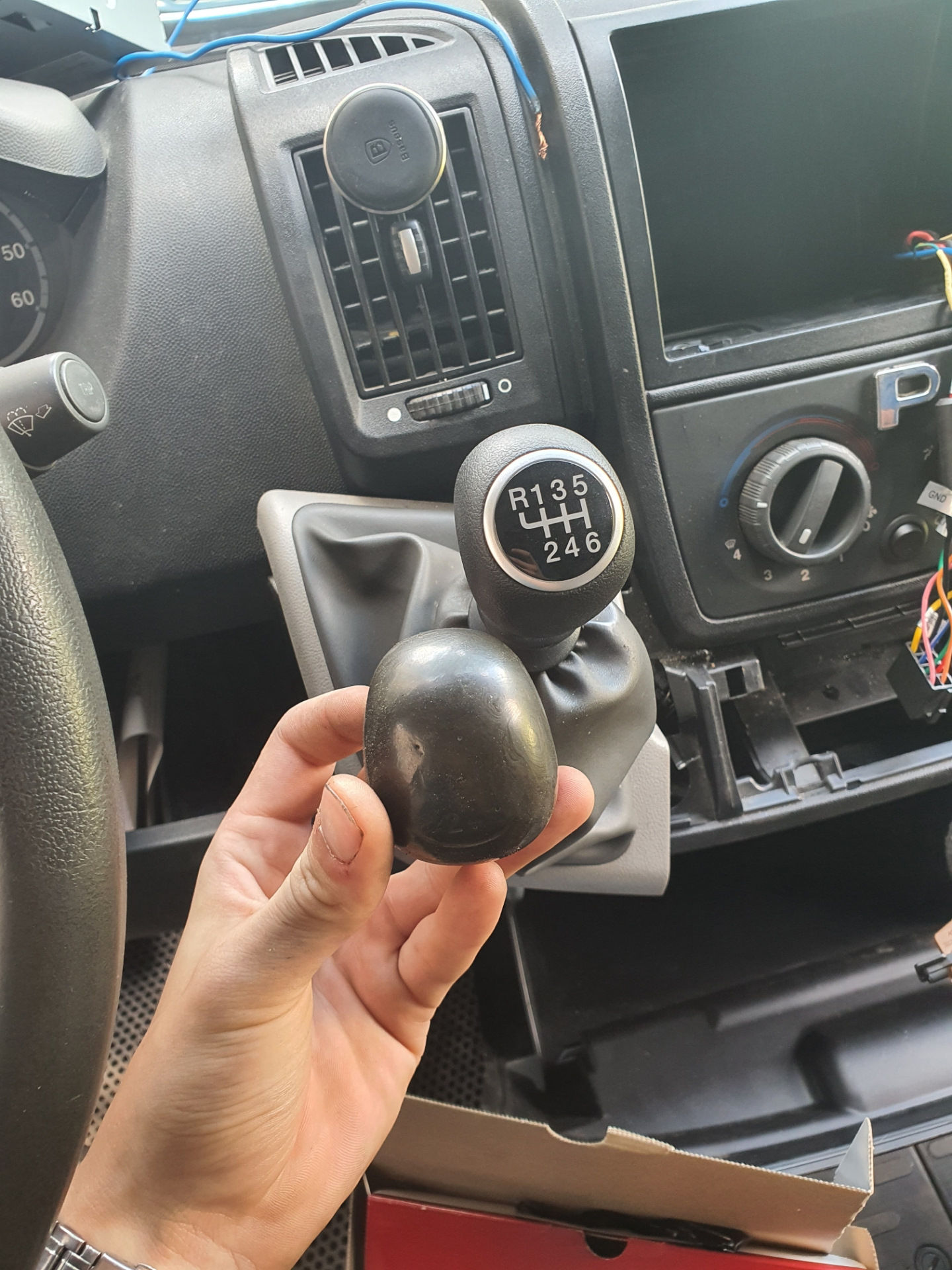

Ну и на неделе заказал ручку кпп нового образца 46313590 арт. до этого заказывал другую за 800р видимо она от елабуги или может от наших, но качество кал полный. Во второй раз удивляет автодок, последние 2 года обслуживался на шоссе Энтузиастов 60, и менеджеры были норм и кладовщики хорошие, а тут понабрали бедолаг каких то, нашел позицию ограничителей дверей поставил на проверку и тут приходит отказ якобы не подходит, честно говоря думал, ну может ошибка какая или реально не подходит. Поехал в старый добрый пежо-партс спросил про эти же ограничители он мне вынес те же самые и сказал они все одинаковые на jbd и разницы нету никакой. Хотя в автодоке написали подходит вот такая citroen/peugeot … ну естественно он глянул по каталогу оригинал его и предложил. второе это то что кладовщик видавший меня не раз, а я заезжаю часто туда по разным авто забирать запчасти, подошёл спросил логин пошел посмотрел пришел обратно и говорит мне цену за него, сообственно на кой куй мне знать цену, мне нужно видеть товар сначала! Я ему сказал неси ручку я посмотрю потом приму решение брать мне или не брать, хрен с ним ушёл вернулся с ручкой, я ее поглядел меня все устроило и тут же он забыл цену пошёл смотреть ее, я уже психанул и говорю я сам щас открою приложение и посмотрю. Менеджерам вообще по барабану на все.
Вообщем вот ручка:)

Подскажи, ручка тяжело снимается? Тоже на своëм хочу поменять
Откручивается против часовой
Спасибо!)
