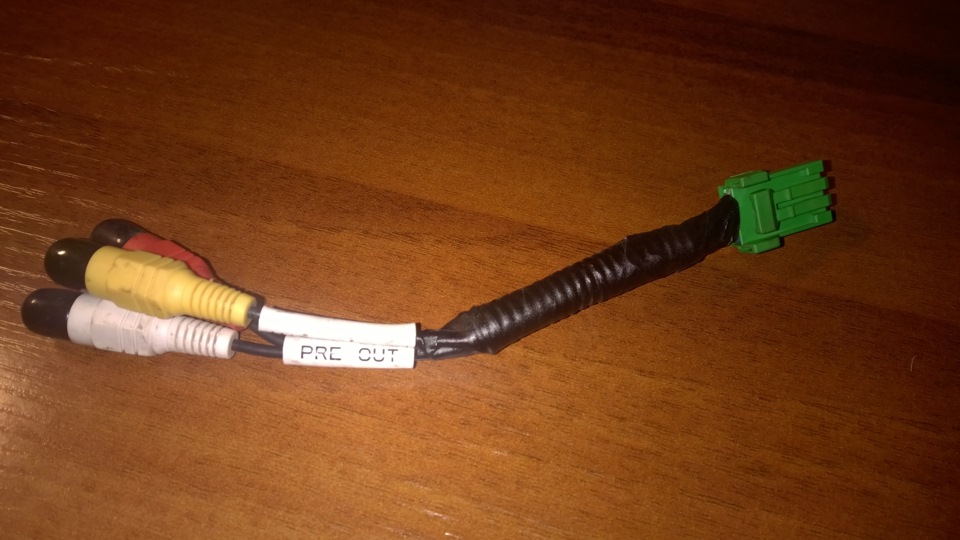

Для начала была распаяна 6-ти контактная фишка, покупать ее не пришлось, найдена была на косе к г/у, в стоке она идет в г/у от bluetooth устройства, отрезал, добавил один пин, припаял разъемы для тюльпанов, которые нашел на косе от магнитофона addzest. В общем получилось, как с завода)

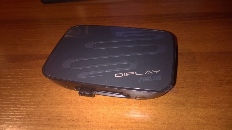

Вот его характеристики.
Теперь осталось прикупить блок питание 12 в -> 12в и можно инсталировать) ставить думаю под карман, там как раз маленький кармашек есть)

Подскажи плиз распиновку, а у меня фишки нет
Расскажи пожалуйста подробнее про то где фишку нашел, и дальше что и куда припаивать )))
А для чего блок 12-12в ?)
в авто напряжение скачет до 14 вольт, приставка не рассчитана на скачки)
Поставьте регулятор напряжения кр142ен на 12в или аналоги серии lm
