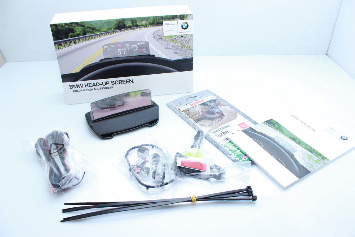

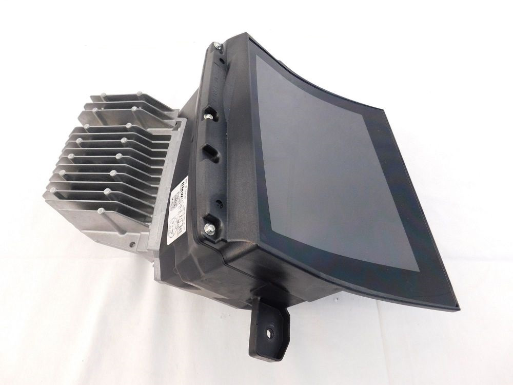

Retrofit is in progress… Продолжаю наряжать автомобиль желаемыми опциями. Из названия понятно, что речь пойдет о проекционном дисплее HUD (Опция S610A ) . Поскольку, буду дооснащать автомобиль системой KAFAS-2 по возвращению домой, то почему бы одновременно с ним не установить проекцию на лобовое стекло?! Как говорится, «Сгорел сарай, гори и хата» . Тем более, лобовое стекло все равно буду менять на соответствующее и приборная панель уже установлена максимально возможная S6WBA с разъемом для подключения HUD . В моем случае, HUD является достаточно полезной опцией, т.к я не смотрю на приборку во время движения практически никогда . А имея в автомобиле HUD, буду следить за текущей скоростью которая будет отображаться на стекле и меньше нарушать скоростной режим(но это не точно). Да и поездив на автомобилях, оснащенных HUD, понял что она просто обязана быть установлена в моем автомобиле.

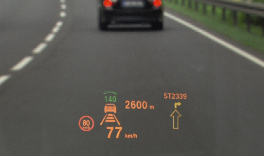

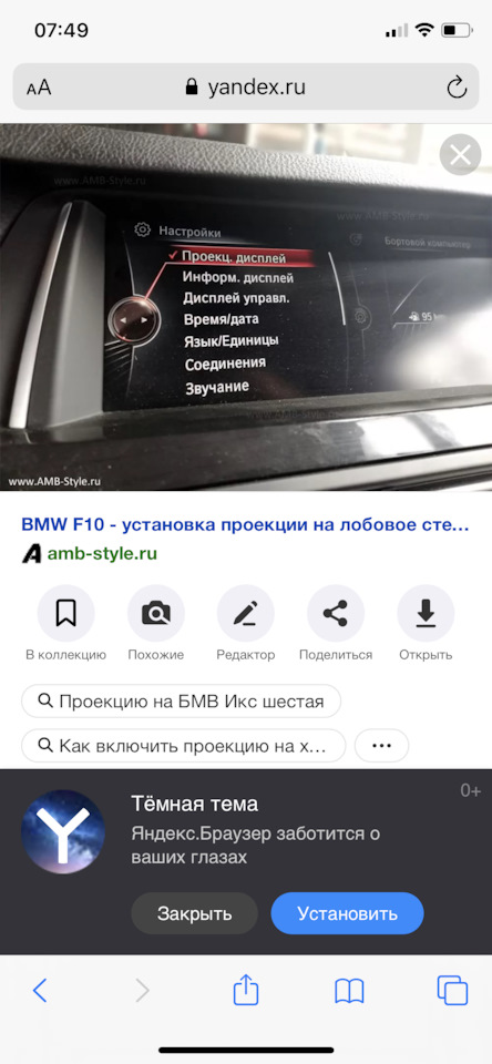

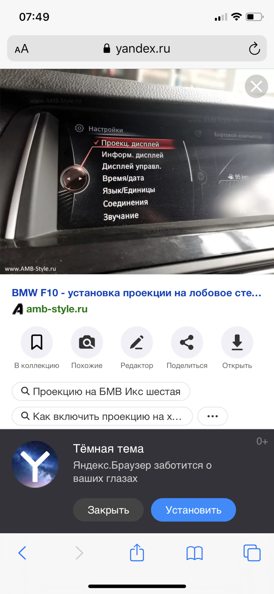

Это все лирика, теперь ближе к делу: Благодаря данному ресурсу выяснил, что проекция на F10 бывает двух видов : первый –монохромная ( предлагалась как доп.опция в автомобили до 03.2011 г.в) .Не мой вариант. Раз уж заморочился с установкой, нужно ставить максимально возможное.
Второй – так называемая цветная проекция (для автомобилей выпуска после 06.2011). Очевидно, выглядит куда интереснее, однозначно мой вариант.
Итак, с возможными вариантами дооснащения разобрались, теперь переходим к списку того, что необходимо для дооснащения, и корректной работы HUD:

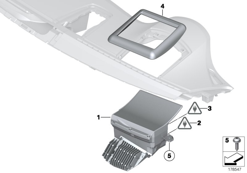

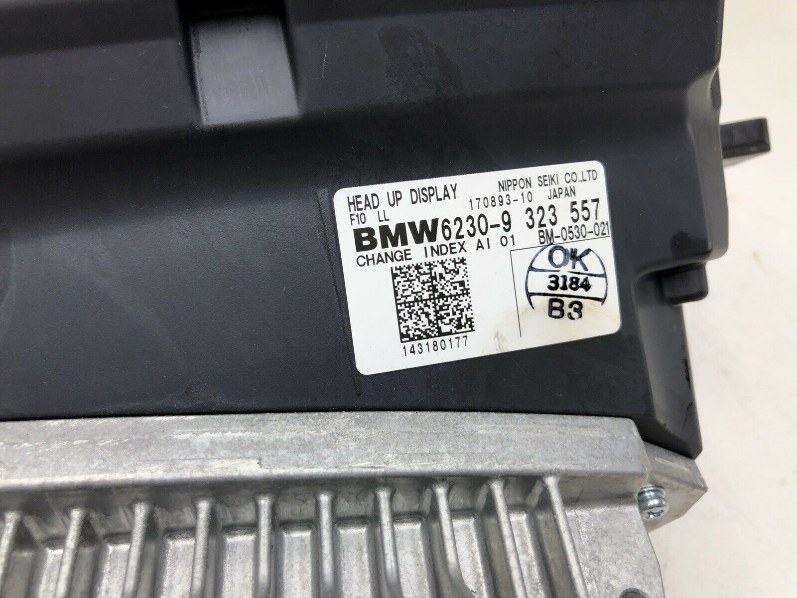

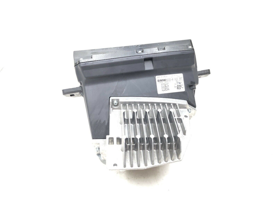

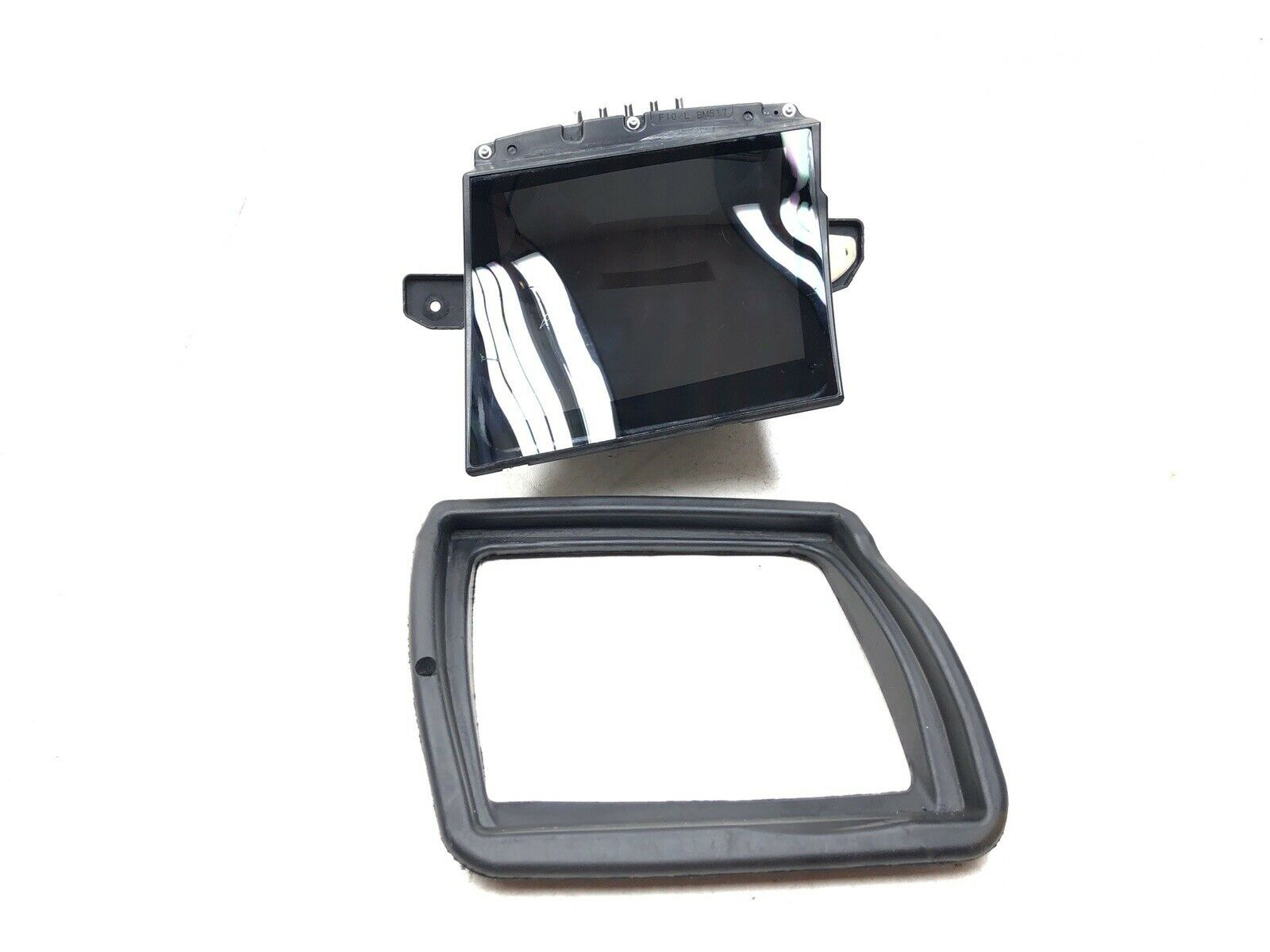

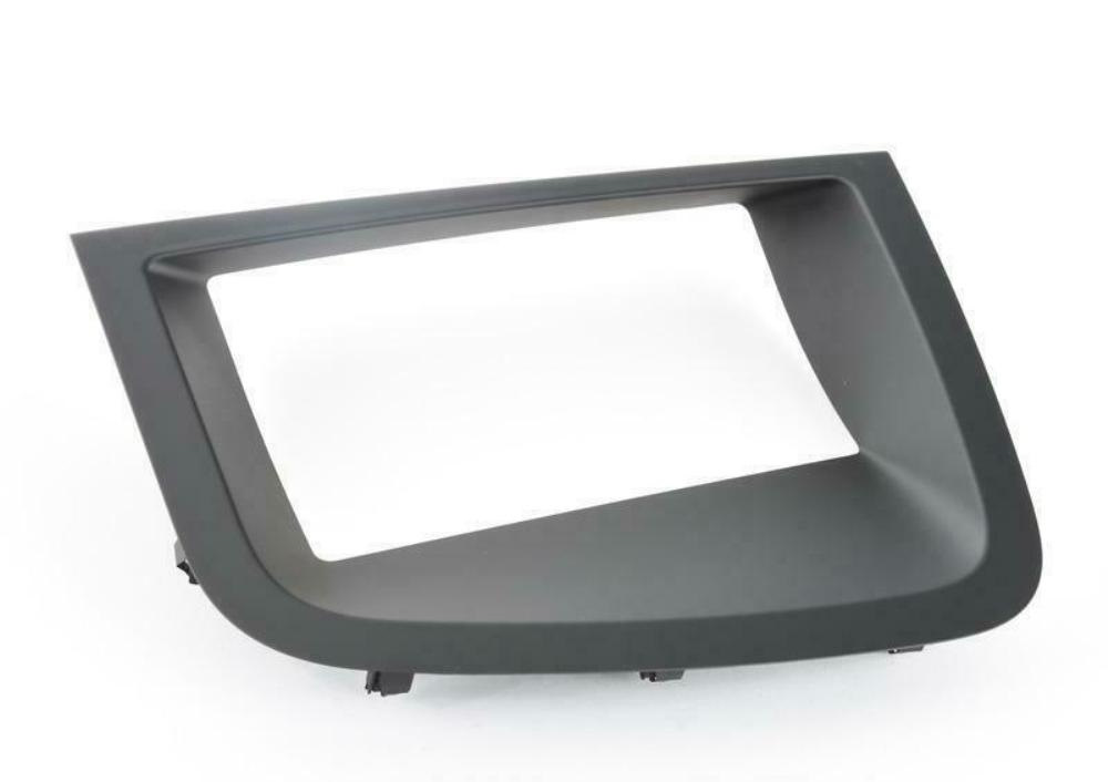

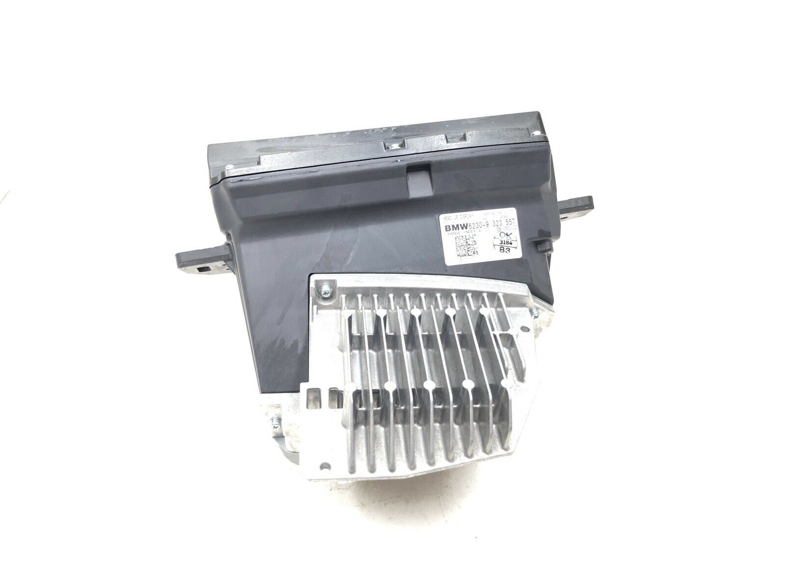

1) 62 30 6 815 499— Дисплей на лобовом стекле(цветной)
2) 62 30 9 204 858— Звукоизоляция виртуального дисплея
3) 61 11 9 234 869— Проводка HUD
4) 07 14 7 127 027— Шурупы 3 шт.
5) 61 31 9 279 306— Панель управления ассистентами. В моем печальном случае- максимальная, с комплектом заглушек.
Также, как упомянуто выше, необходима замена лобового стекла на соответствующее. Так как на автомобиль будет устанавливаться KAFAS-2, стекло должно быть соответствующее:
6) 51 31 7 333 831 –Лобовое стекло под HUD и KAFAS
Благодаря бортжурналу камрада Dimon404 я выяснил следущее: для того, чтобы все работало так сказать должным образом, необходима замена датчика дождя на специальный(под HUD), иначе в дневное время суток показания будут считываться хуже.
7)61 35 6 832 976— Датчик дождя под HUD
Также, необходимо менять панель приборов на соотвествующую, с необходимым разъёмом для подключения проекции. В моем случае, это 6WB.
8)62 10 8 796 113 — LED приборная панель S6WBA с разъемом для подключения HUD
В общем, по возвращению домой, автомобиль традиционно ждет куча допов для установки, среди которого и HUD. В этом году наконец то, закончу дооснащать автомобиль(но это не точно), более серьезные доработки будут в следующем сезоне. Выражаю огромный респект и благодарность камраду Dimon404, который в очередной раз помог мне разобраться с необходимыми запчастями. Желаю всем успехов в ваших начинаниях!
P.S на просторах всем известного интернет-каталога запчастей для автомобилей BMW, наткнулся на сей OEM аксессуар дооснащения автомобиля проекцией. Может кто ставил себе?! Оно вообще работает?!

Приветствую) подскажи пожалуйста проекция от f01 подойдёт на f10?
привет- гляди в применимости на bmw cats.может и подойти:)
Привет, такой же вопрос по применимости не подходит, но внешне форма одинаковая…
В итоге разобрались, подходит или нет?
AntropAS
61 11 9 294 364 нашел ещё такой номер, тоже вроде проводка на Худ) какой брать теперь не пойму)
тот что позже выходил тот и бери. скорее всего была ревизия
Привет. По номеру проводки на HUD у тебя в посте идёт кабель на приборку и разъем 8 пин с проводами и конекторами?
привет вроди бы да

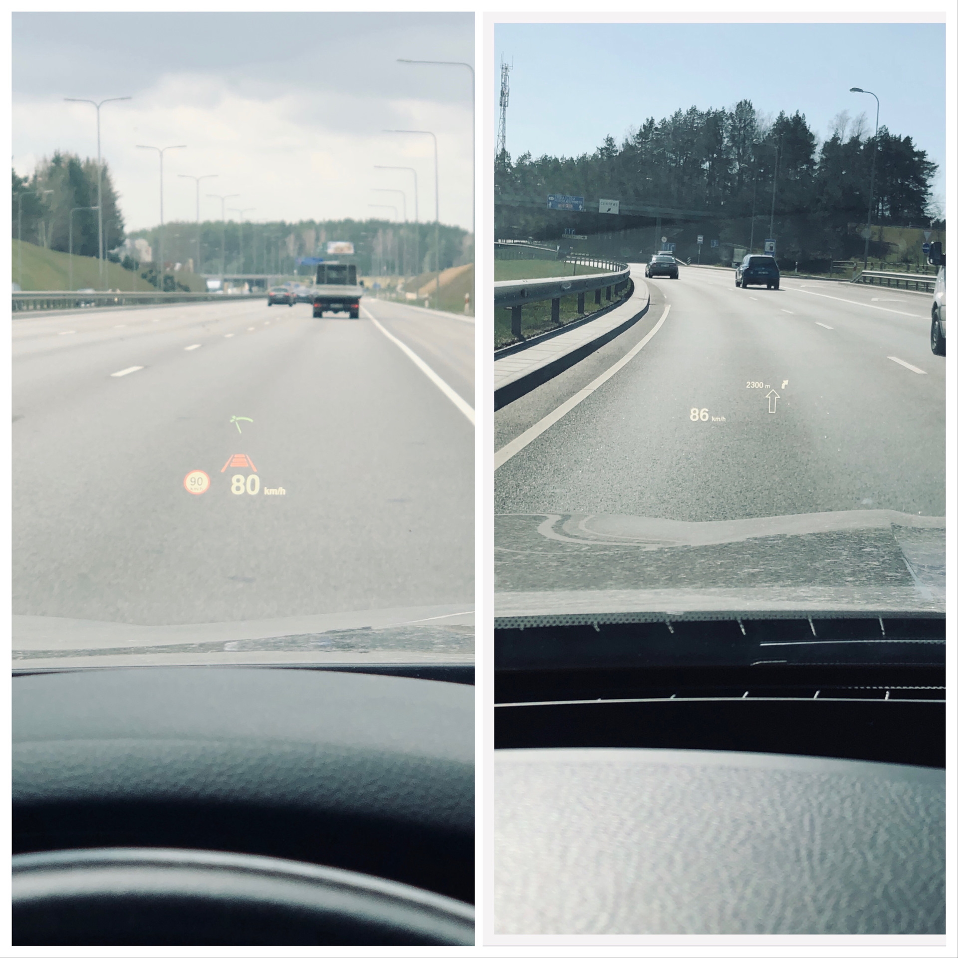

у меня 11.07 выпуск и не цветная(
вот шут знает- так главит етк. я спецом нашел 2015 года проектор чтобы не лохонуться
Понял, ну я тебе свой расклад дал для инфы
снова етк и бмв катс обмануют честных людей, получается?:(
Думаю моя просто попала в старую партию )
не исключено, а может и каталоги налюблиают!
Тож не удивлюсь
alexandr39
У меня проекция дорест, но знаки на ней цветные
Ты про скорость ?
Ага
Они в цвете
lovervan
Ага
Может сам запарился проверю
Уже внимания не обращаю
Но цифры скорости желтые, а в ресте белые
Не буду спорить
Дойду до машину сфоткаю
lovervan
У меня дорест 2011-08 по документам, по вину 2011-05, желтые или белые вопрос остается открытым
У тебя белые, рест
Как я тебе и писал, желтыми они становятся в ночное время при включении света когда приборка красная, разница прям заметна
У меня всегда желтые
Тогда да 👍

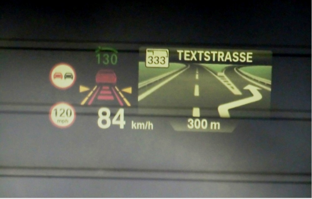

А нави я смотрю без красивых съездов все таки, обычные стрелки только? Музыка показывается?
Со съездами, музыка на проекции должна быть? у меня нет, но вроде как можно закодировать, на самом деле проекцию в городе не использую

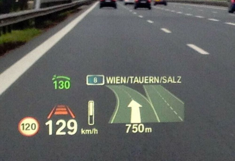

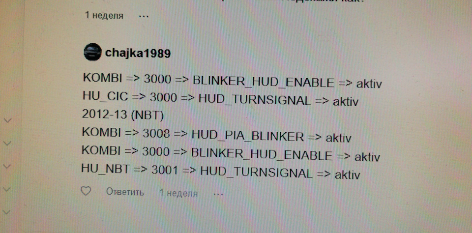

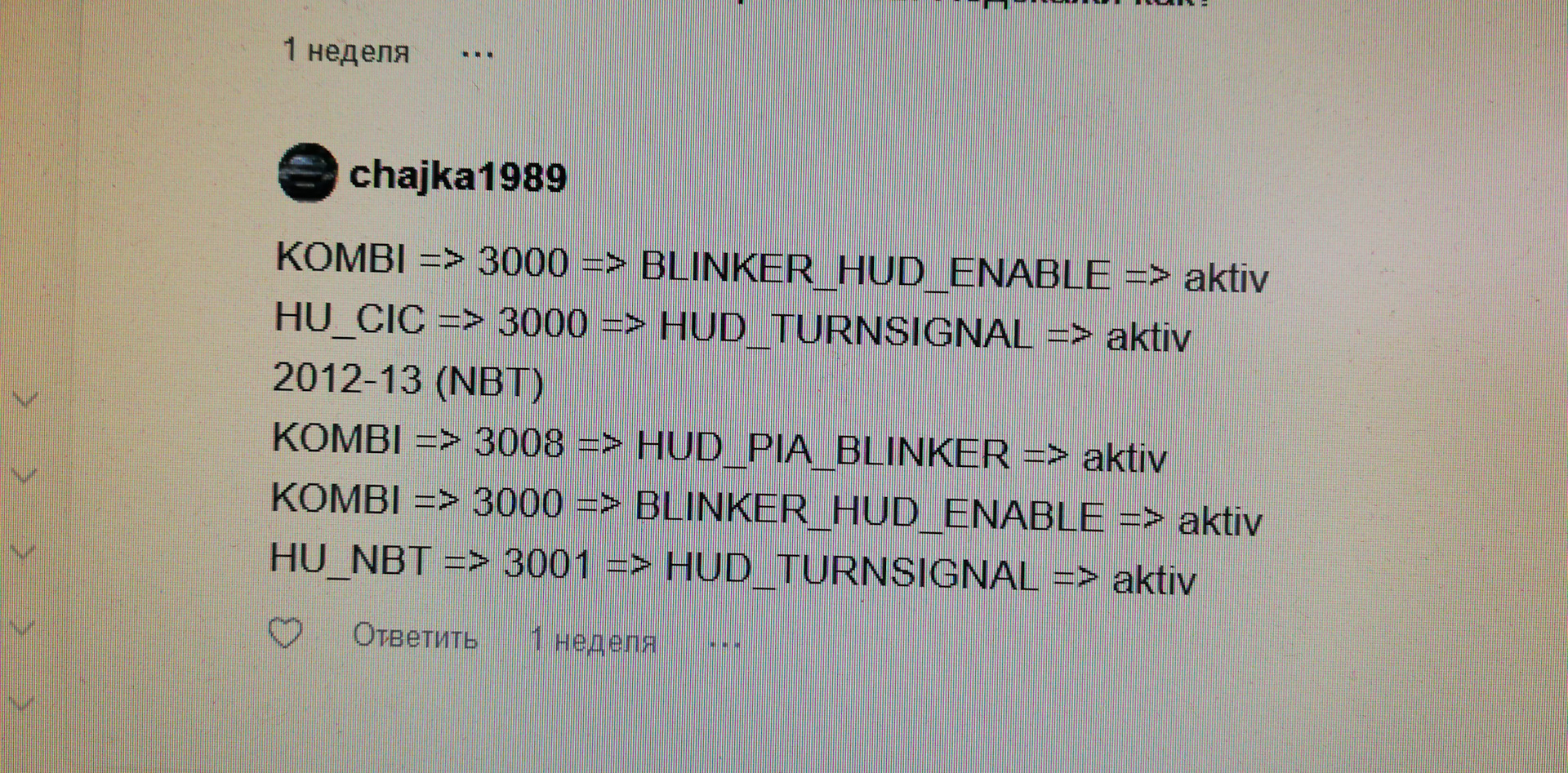

Ещё можно прописать чтобы поворотники отображались в проекции, очень удобно. Но это панель led не поддерживает как мне сказали.
да я тоже слышал что лед не поддерживает… да и пофиг поворотники и бмв вещи не совместимые, видать троли которые проектировали эту приборку спецом так сделали🤣🤣
sp3ct0r
А чего сразу тролли?! Люди старались. Да и поворотники в проекции зачем. :)
в этих ваших интернетах- постоянно шутки про хозяев бмв и поворотники, от даже разрабы бмв такие, что сказать за пользователей🤣
Dimon404
Это верно. Обращаю внимание: радиостанции, музыкальные треки и телефонные номера должны быть активны.
Видимо, это требует вовремя поставить нужную галку, потому что во время последнего обновления радиостанции мне снесли. Пока вижу их внутри тахометра, как будто HUD OFF.
Ну это вообще печально. Что там скорость только смотреть😕
По кодировкам подскажите где включить максимальное отображение всего?
Не моя область знаний, я лишь заказчик и пользователь) Качественно делают "как с завода" в BMW Запад, FGSever.
OstinR
Знаю как поворотники добавить)
А как прописать что бы в настройках нбт появилась?
Это я не знаю. Я как и многие просто пользователь).
OstinR
Закодировать NBT с опцией 610. :)
OstinR
HUD_Entertainment
OstinR
Если Приборка 6wb и есть проекция поворотники не будут работать, телефон, радио, музика, навигация, знаки будут работать -лично проверял !
мне главное чтобв знаки и скорость показывало, ну и песню. все остальное — пофиг как то. не хочу из за поворотников блек панель покупать 🤣
chajka1989
да, если проекция с лэд панелью, поворотники не проецируются на стекло.
