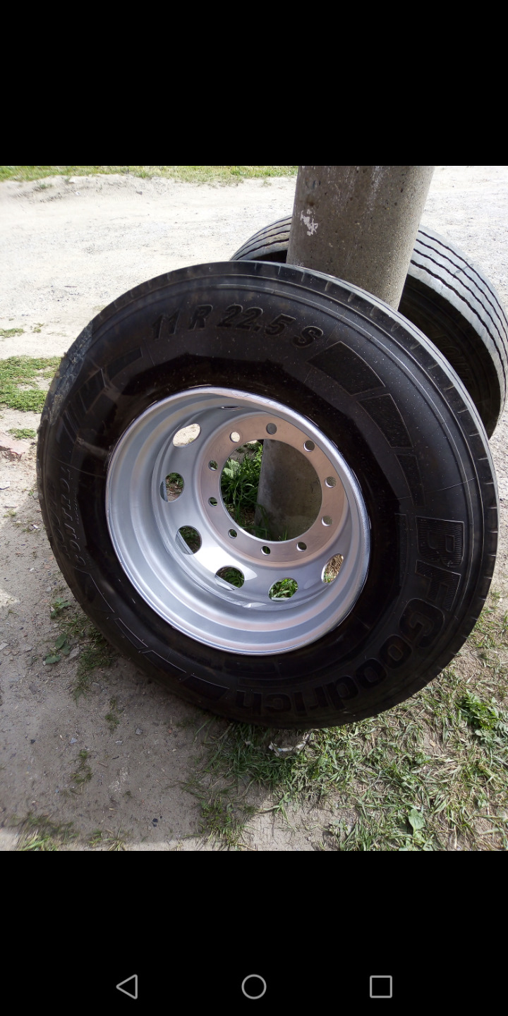

И ещё, резина у тебя судя по фоткам российская, дубовая. Омская или камская 11на 20.не советую далеко на ней в жару ехать. Зимой то она ещё походит, хотя зацепление тоже не то. У меня 3 таких колеса на выстрел ушли. На заду стояли. Перед то я сразу новые рулевые евро бескамерные взял. А сейчас и задние заменил. Безопасность превыше всего.
Резина Омская, какая есть. Пока по крайней мере. О замене ее я пока не задумывался. Мы пока на нем в магазин за мороженным ездим, так что ждёт :)))
У меня хлопнуло первое колесо 200 км от дома. Тоже не далеко откатился.
нерадостно… Что берем? кама / кумхо / бриджи?
У меня на заду гудрич! А с переди

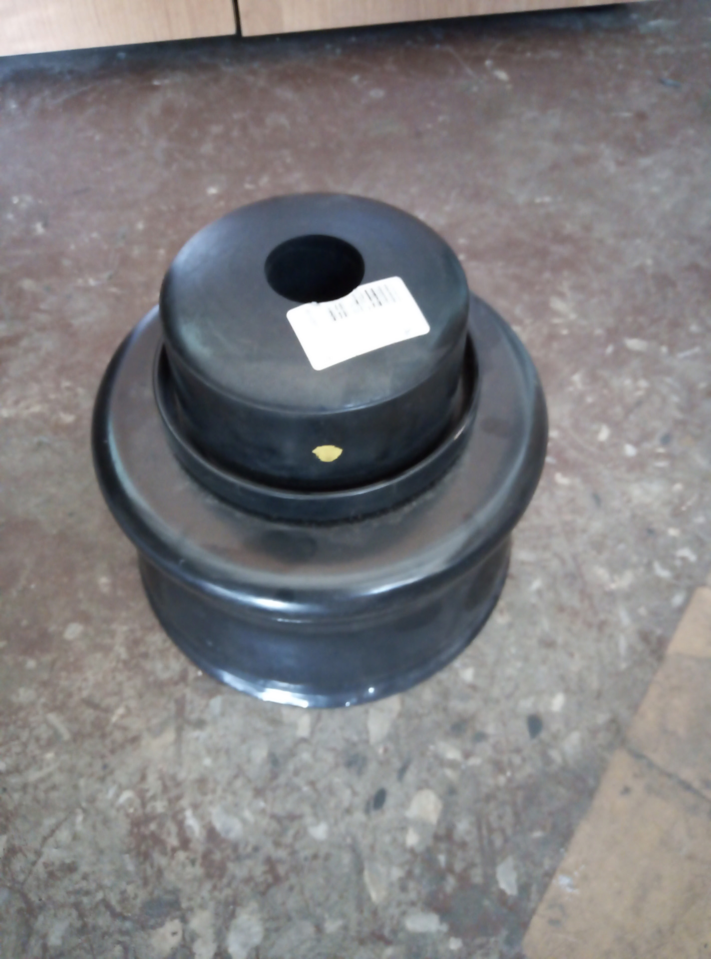

Амортизаторы и пневма одинаковые, что с переди, что с заду. Я уже писал что там ничего сложного. Я один на снегу без всяких ям заменил все в круг. Амортизаторы от нефаща подходят. На авито 1000 красная цена за новый. Подушки сами по 500 р есть там же. Гриб Нижний можно починить как я уже писал в журнале простым запаиванием верхних дыр, ещё 20 лет проходит. А вот верхнюю опору квадрат лучше купить. Муторно её делать. У меня верхних я заменил всего 2.болт длинный снизу вообще надо было срезать и поставить коротышь в эту же дырку.

Опоры могу отправить кому нужно. Варить не хочу. Верхняя опора хорошая, на первый взгляд. Но я за замену изношенной детали или узла на новую. Поэтому балконы и опоры ищут новых владельцев. За пакет сока / стакан чая.
Заварить то надо было и новые опоры прежде чем ставить. Уменьшается время накачивания. Во вторых если бы они у тебя были завареные то они бы не пропустили воздух с низу. Ведь с низу же сгнило. И в третьих не собирался бы конденсат от компрессора. Т. Е. Опора бы не гнида с нутри.
Новые опоры (нижние площадки) точно варить не следует, они ещё долго проходят, + при заварке, вы уменьшаете объём рабочей камеры сжатого воздуха со всеми вытекающими.
Варят только из-за того, что отсутствует новая, и надо, чтобы машина поработала на линии.
В данной ситуации либо просто слетел баллон с нижней площадки, часто бывает из-за мертвого амортизатора, и была бы слышна утечка. Либо, мог не поступать воздух, демпферная подушка с площадки нижней под массой автобуса закрывает сопло в верхней площадке.
Ещё, на более новых моделях стоят ограничительные клапаны при подаче на сам РУП, которые максимум дают до 6 бар на РУП, что в купе с «перекрытым соплом» в верхней площадке могут не давать возможности надуть баллоны.
Так же важен хороший объём подачи воздуха с РУПа, бывает, что из-за масла, клапанные резинки в РУПе разбухают, что приводит к плохому (малому обьему) поступлению воздуха.

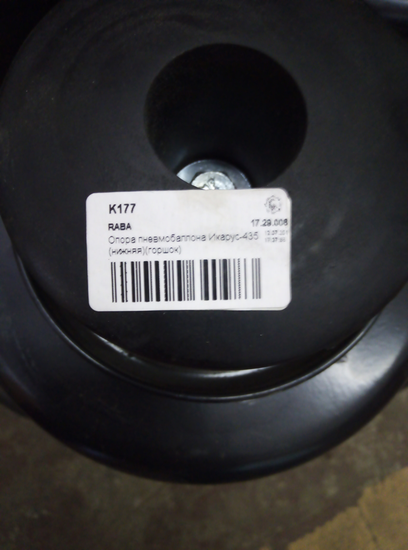

Для этого и заваривают что бы уменьшить объем камеры. Какие вытекающие? Мне при замене досталась одна опора нового образца. Дак на ней с завода этих дыр небыло. А вот опора икарус 435 которые выпускались до 14 года. У меня их комплект. Дак ниодной дыры нету. Как вы это объясните?

Они ведь другой формы.
Они уже, но выше подымают
Medwedishe
Эта площадка под меньший размер (диаметр) посадки баллона. Есть и такие марки баллонов (разные посадочные верх-низ).
Посадочный бурт как раз идёт по месту стандартных отверстий.
Встречал такие на троллейбусах с мостами RABA.
Зависимость от объема совершенно верно указана ниже, попросту говоря, плавность работы подвески будет хуже, и в следствии — износ (растяжение) баллона — быстрее.
Отверстия можно и поменьше сделать. Просто ини тут не при чем. Можно на худой конец одно по середине оставить, где отбойник стоит. А плавность работы подвески зависит от высоты поднятия автобуса. Задери автобус до максимума на подушках и будешь ехать как на телеге. Сделай норму и плыви как лодочка.
