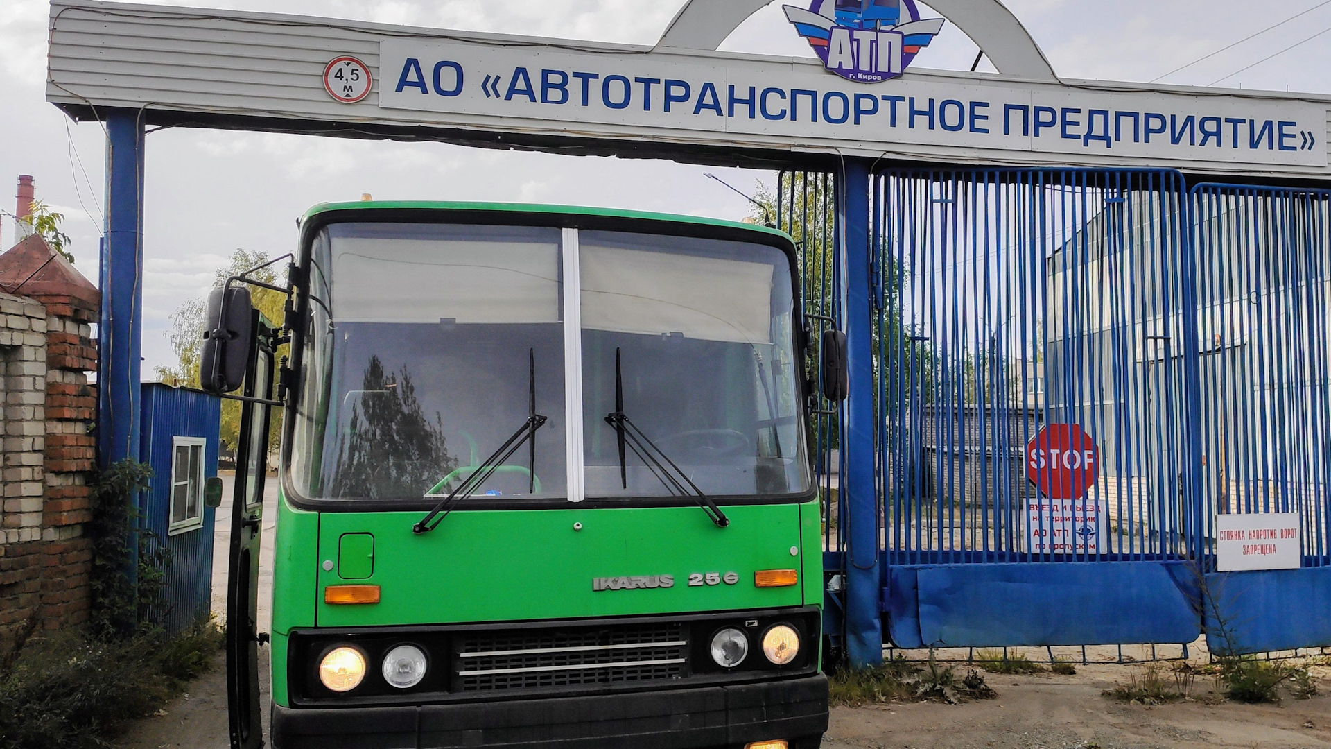

Икарус 256.21Н2 "Капитан Зелёный". выпуск 18.02.2002, 255л/с, 42+1+1, konvekta, webasto, TV, VHS, холодильник. Мальчик вырос — выросли игрушки. В дополнение к маленьким — машина, заставляющая двигаться неспеша, заранее рассчитывая каждый маневр среди нервозных пазиков и маршруток. Иногда мои дети, как и я в своем детстве, ездят на учебу и в секции на автобусе)))
- Двигатель 9.9 дизельный, 255 л. с.
- Задний привод
- Машина 2002 года выпуска, была куплена в 2020 году
Описание написано 6 лет назад

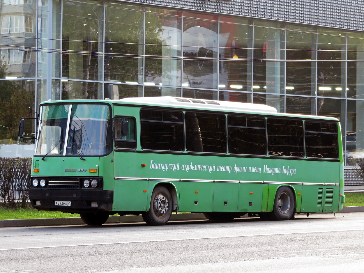

А что случилось, продали? Тонировка ужасная.

Приятно, что бывший автобус Башкирского театра драмы оказался на сайте. Однако, в объявлении его цена была достаточно высокой. Вам удалось хоть сколько-то с нее скинуть?
удалось. сумму с пятью нулями. :)))
