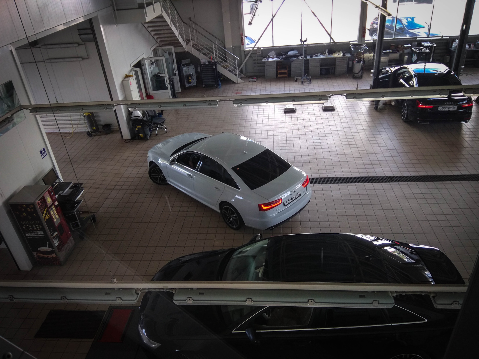

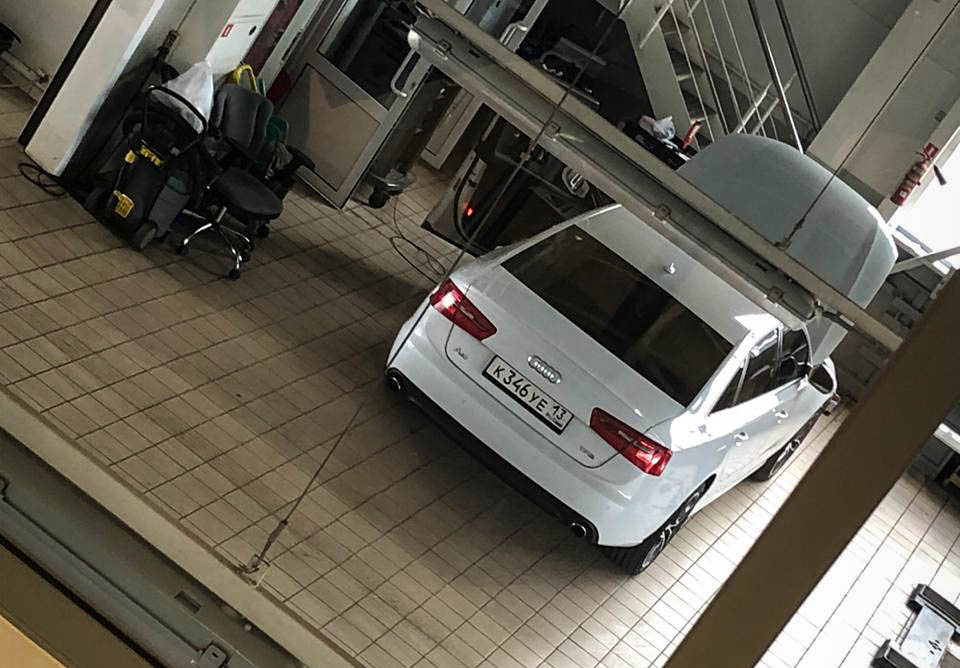

Я думал что часа за 1.5 управятся, судя по записям тут на Д2. Но приемщик сказал 3 часа.
Но еще минут 15 к ней никто не подходил, потом открыли капот видимо что бы остыл мотор
Кофе закончился, решили побродить по соседним салонам. Странно, но именно в салоне Ауди запах стоял нормальный. Зашли в BMW, жесть как в дешевом салоне мототехники, пахнет хз чем, резиной, химикатами какими то))) В салоне VW лучше, но тоже не фонтан. Новый поло шлапа конечно… Тур стоял зачетный. В вот пассата не было, а так хотел имено его заценить. В итоге, все же к 15.00 машина была готова. Слова приемщика, ПО двигателя обновлять не стали, т.к. последняя прошивка уже стоит. (Кстати когда загонял, спросили есть ли чип, мол слетит)
Спросили беспокоил ли доп насос, я им рассказал про ошибку на днях. Доки не хотели отдавать, привет Ярдрей :) Попросил сделать копию, как обычно — зачем? Все же есть в базе бла бла бла, я говорю коплю все чеки заказ наряды для следующего хозяина. Сделали копию))

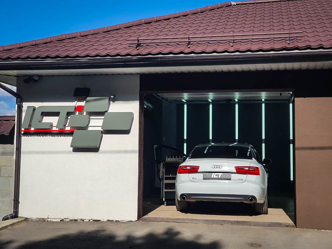

Зная что в четверг еду в Пензу, решаю что нужно совместить приятное с полезным. Огромное спасибо Dimetrios2 за сведение с Sergey-Penza. Тем более что теперь он представитель не Рево (за конский прайс), а ICT. Со скидочкой меня ценник устроил (цена на ваш авто смотрите на их сайте), и после выезда с ОД сразу же двинул к Сереге.

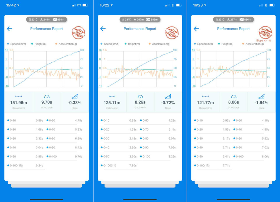

Приехали, я попросил сразу замерить динамику ДО и ПОСЛЕ. И не для цифр, а что бы понять разницу. Итог меня разочаровал, думал хоть из 9 выйду. Но по бортовику 27С, больше половины бака, 2 человека в салоне, тяжелые 19е тапки, ничего не выключал, обычный гражданский старт с места.
Лучший результат в итоге 9.7 0-100. Серега говорит, а как ты хотел) Хотя я вспоминаю как я выжал паспорт с пассата б7. Температура была 3С, заводские 17е диски, один, много заездов, и паспорт все же выдал, без кондея, стабилизации. Но и самое печальное что варик с места при нажатии даже в кикдаун тупит еще секунду, катится, потом начинает набирать. Но я чип делаю не для стартов с места, а просто иметь запас под педалью ходами. Что бы уверенно набирать 60-160.

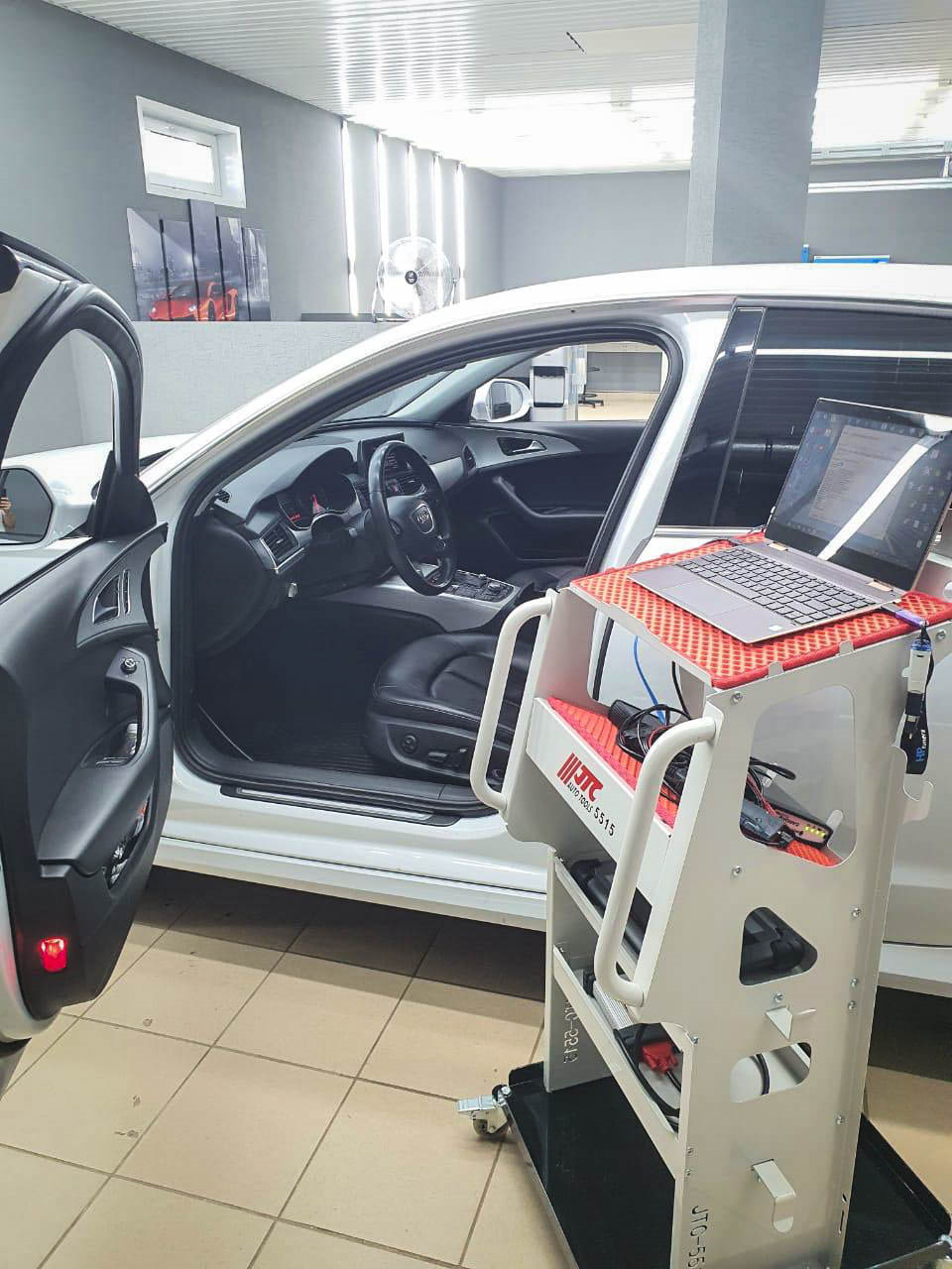

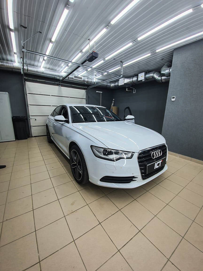

Загнали в его бокс, четко там все же :)
Серега сначала все проверил, сказал что я прав про свежесть всех прошивок во всех блоках. В вариаторе тоже стоит 03 версия. Сказал что последнее время чаще стали приезжать вот такие вариаторные шестерки, и на 02 прошивке часто при старте с места её дергает. А на 03 все ок.
Я думал что раз вариатор держит до 400 момента, значит и лить надо злую прошивку 260 сил и 400 момента. А не лайт 240/360. Но Серега меня отговорил. Вариатор никто не шьет, а при моменте в 400 сработает защита и коробас уйдет в аварию. Ну что ж… Хотя прибавка в 40 момента вместо 80 такое себе. Ладно, это все циферки, важно как она поедет после. Т.к. я всегда лью сотый, то и калибровку залили под сотый бензин.

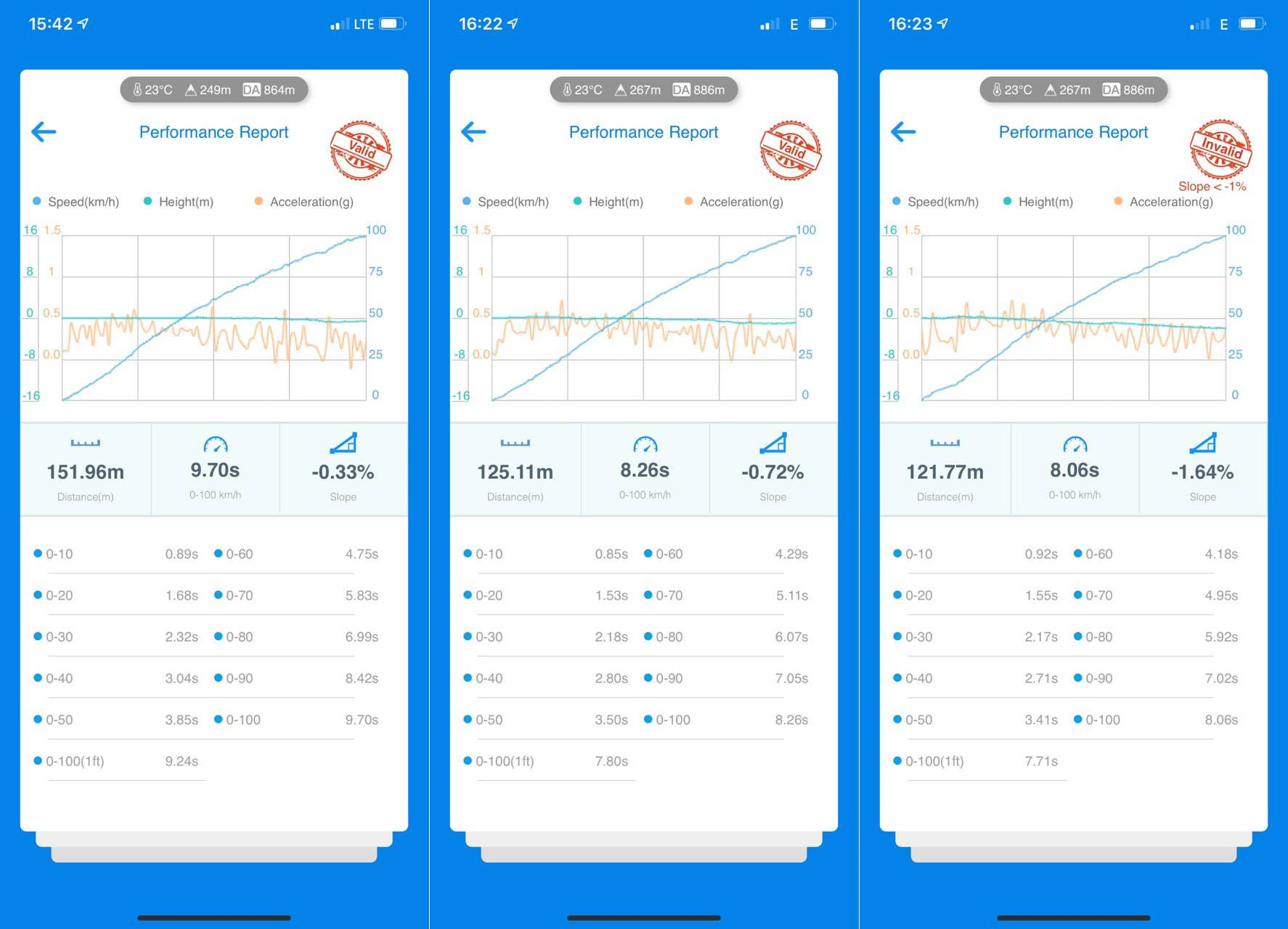

Готово. Поехали снимать логи. Выехав на пустую дорожку, я первым делом решил все же сделать пару стартов. Готов, на старт, педаль в пол. Затуп на старте, до 50 км/ч едем так же, потом выстрел. Даже без результатов я почуял приход. 8.26, второй заезд 8.12, третий 8.06. С каждым разом все быстрее и быстрее. Я не знаю сколько она поедет в одного пассажира и в приятные для турбы 5-10С, но моя дисциплина не 0-100)
Лучший результат с большим уклоном, хз считать ли его. Но как видно везде присутствует затуп на 0-10, время 0-50 почти такое же, тут душит вариатор. А вот после 50 поехали. Логи сняли, все отлично, откатов нет, пик буста 1.4 бара, ровная полка с 2400 до 5500 об/мин, похвалил машинку Серега. Вернулись к гаражу, вручил конвертик с символикой ICT, пожали руки и мы двинули обратно в Саранск. Очень рад знакомству, всем советую. Серега Респект :)

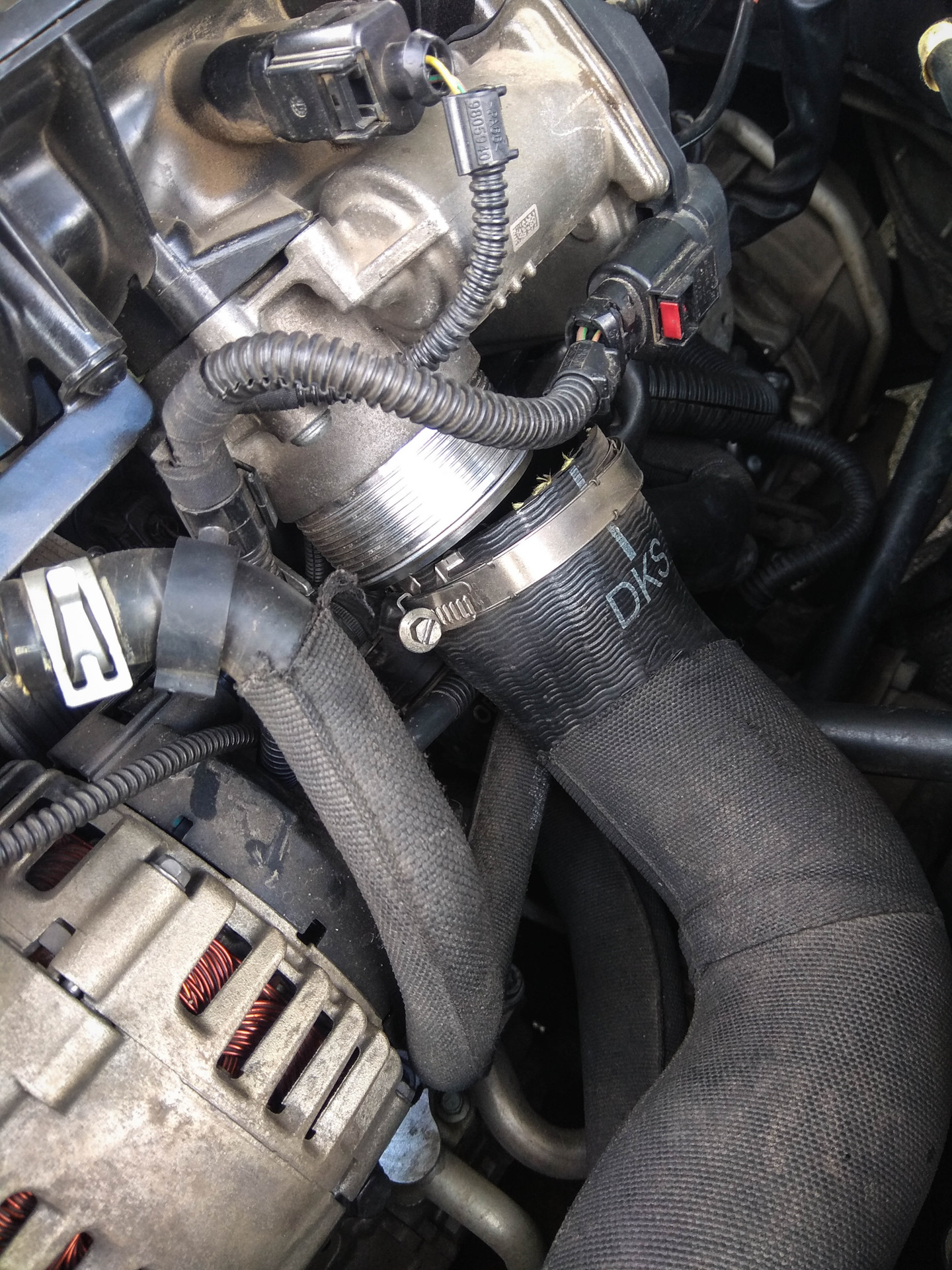

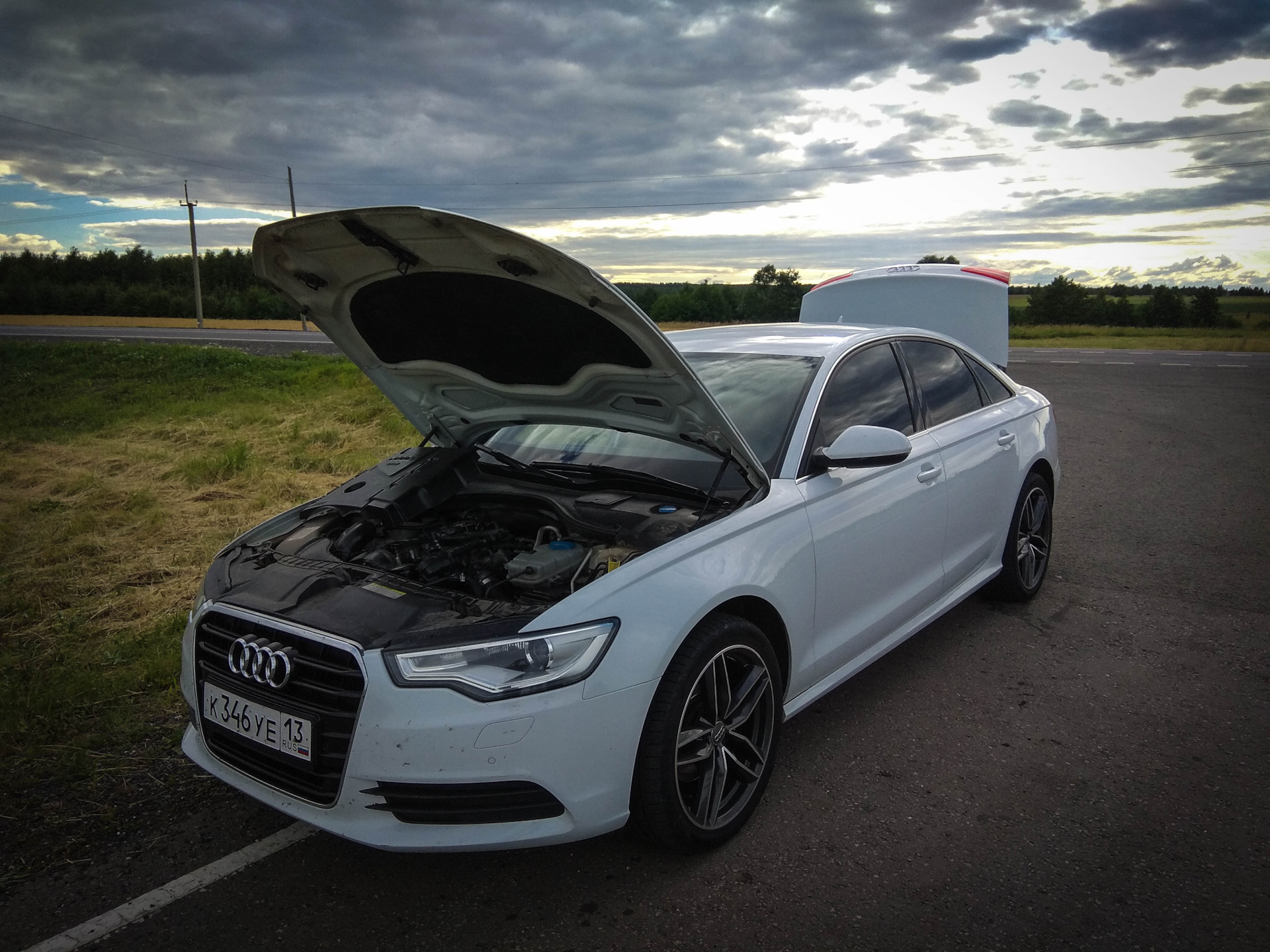

Но какое же облегчение я испытал и злость когда увидел это:
Привет сервису ОД Ауди-Пенза. Для замены доп насоса ОЖ, этот пайп снимался. Каково же мое удивление когда я просто одел рукой его обратно. Инструмента под рукой нет. Тут я вспоминаю что в багажнике, с балонником вроде была отвертка. Походу для этого она там, что еще в ауди можно сделать отверткой?))))
И я еще раз офигел когда хомут затянулся от руки еще на 6 оборотов. Т.е. он или его наживил и затянуть забыл, или я хз. Как еще он столько продержался. Завелись, поехали, через метров 300 все ошибки потухли. По приезду в Саранск, ошибка была всего одна под датчику учета воздуха вроде.

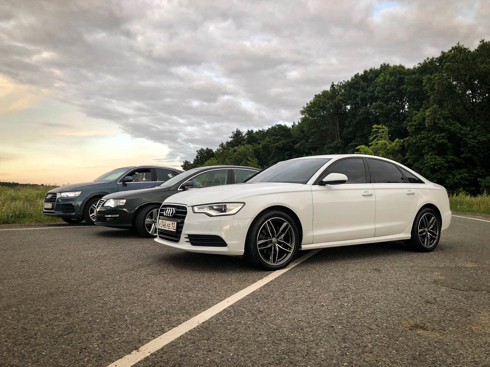

Есть у нас в клубе Audi Q3, рест 2.0 на DQ500. Паспорт его 7.6, плюс DQ500, полный привод, ген3 мотор, там как бы против него у меня шансов никаких. А когда он узнал что я зашился, он предложил заехать, посмотреть как поехала моя машина. И понятное дело что с места я не поеду, ходами с 60 решили.
Ехали в горку, за бортом было гдето 17С. И сразу после старта с уверенно начинаю уходить, и чем дальше едем, тем больше разрыв.
Теперь еще один человек загорелся чипом))) Думаю после чипа он должен меня проехать, все же ген3, и более свежая машина. Вес у нас +- одинаковый.

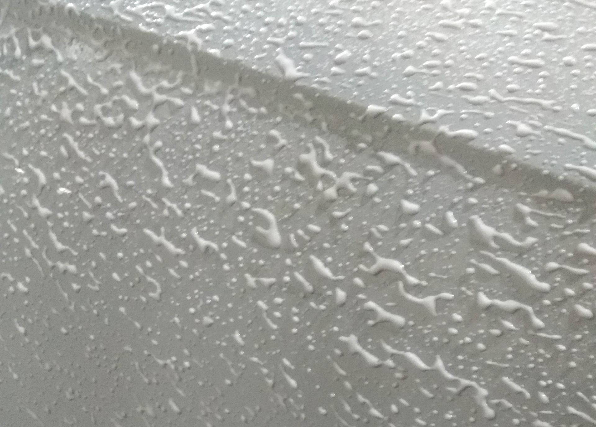

PS. После заезда набил мух, понятное дело поехал смыть их. Гидрофоб зверь, вот так выглядит пена после нанесения. Тупо не липнет)) Эффект держиться пол года смело, потом заметно что похуже. Стекло японское, но фирму не спросил. Вот теперь точно пока пока)

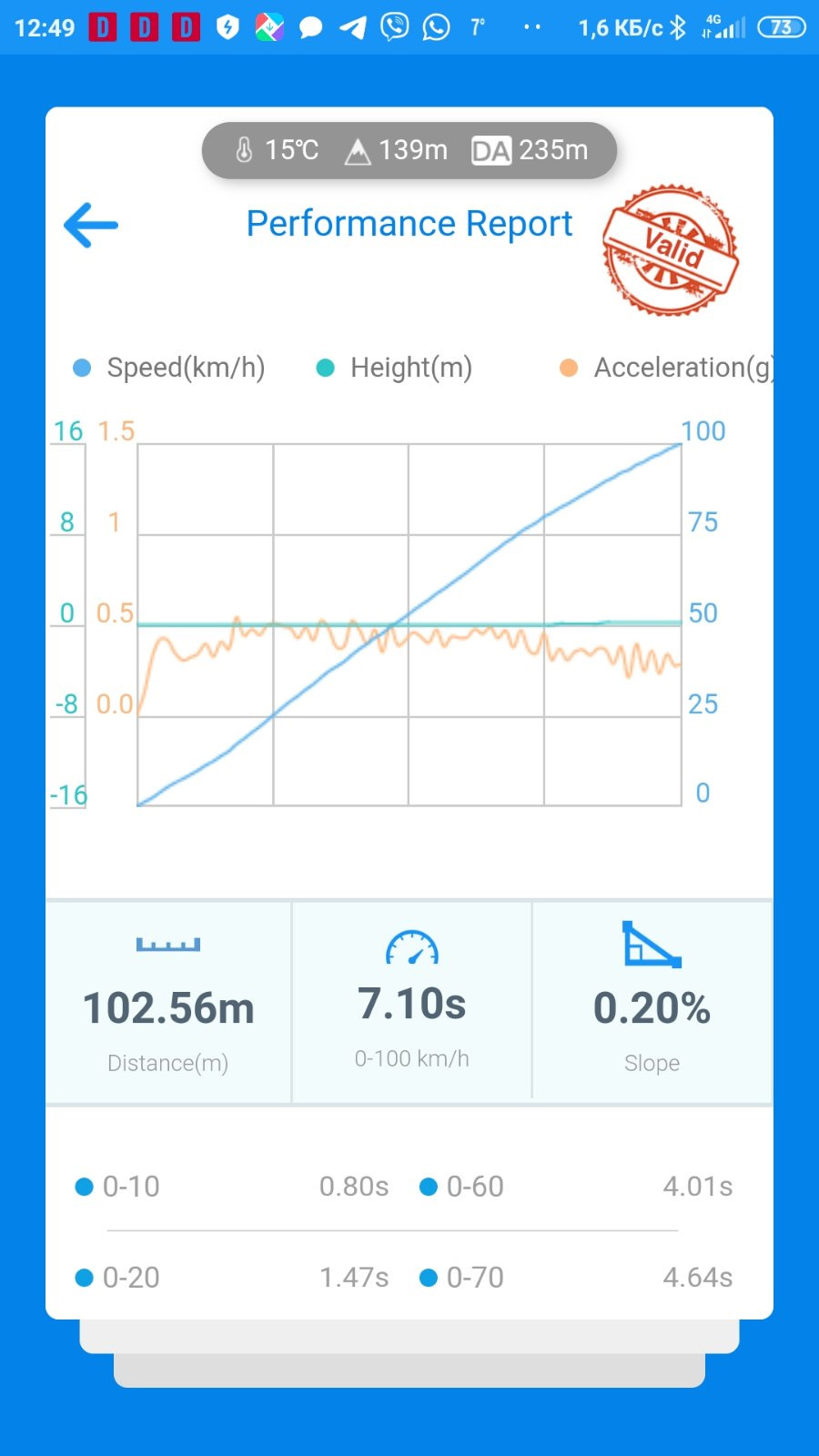

В общем замерил я свою не в жару, один с есп и климой офф. С первого раза 7.1, буксовал до 80ти. Больше мучать не стал, там были еще пару заездов 60-220))
Замечательный результат, рейслоджиком измеряли?
На телефоне все же погрешность сильная, наверное для ориентира только пользоваться можно.
Ты чего) это драги. Щяс самый точный прибор) даже уклон показывает и валидность данных гпс.
А то есть любители с горки катнуть) а к меня уклон 0.20. это идеально ровная дорога
оу, ну я же не знал, пояснять надо! =) Тогда кроме того, что результат отличный и добавить больше нечего!
