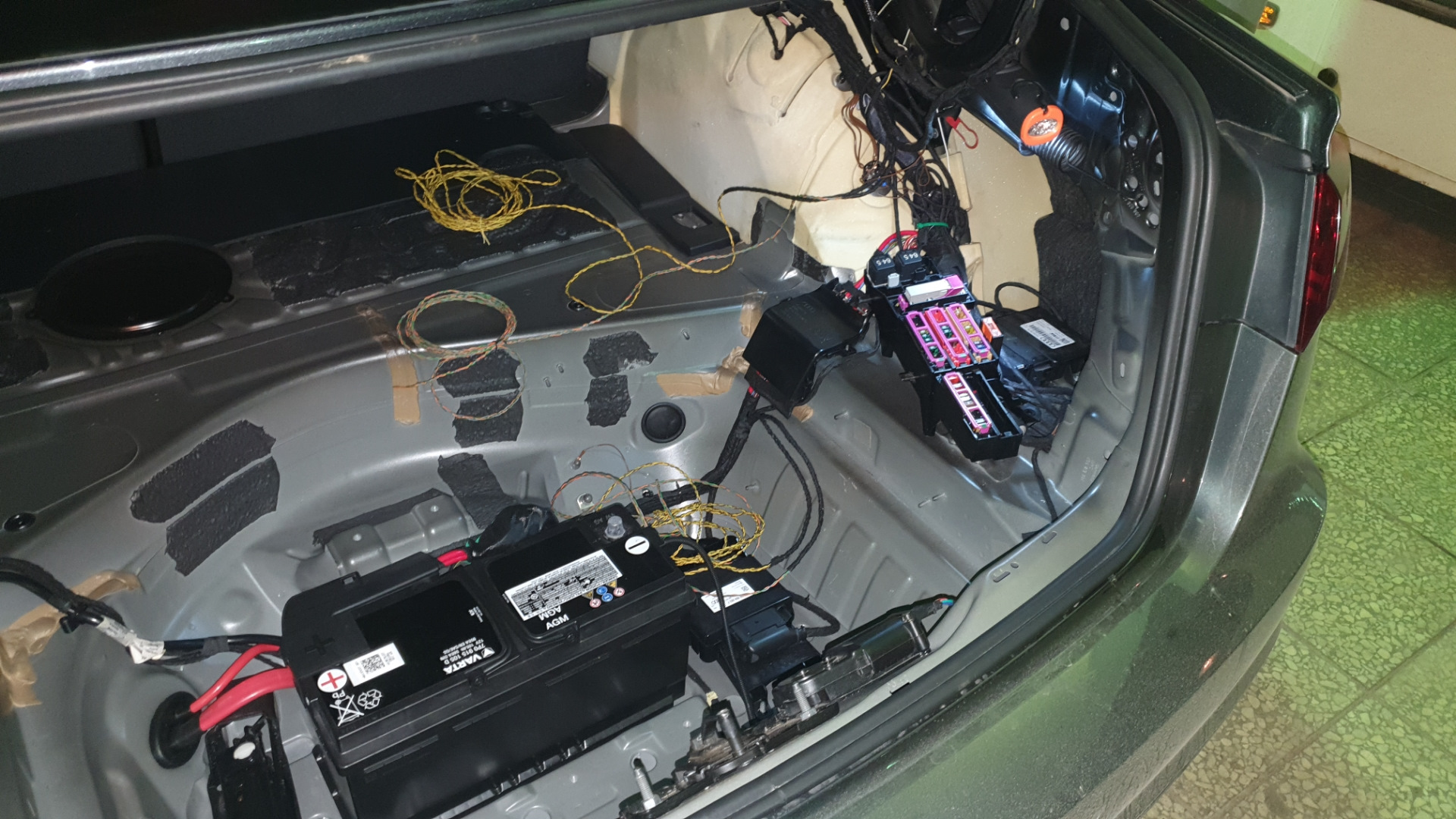

Весной удалось собрать компоненты системы.

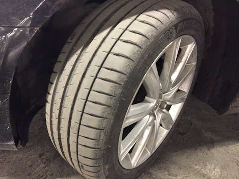

Летом сплел проводку, купил датчики давления шин.

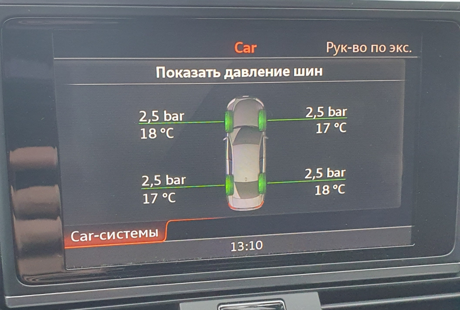

На ноябрьских праздниках произошло внедрение!

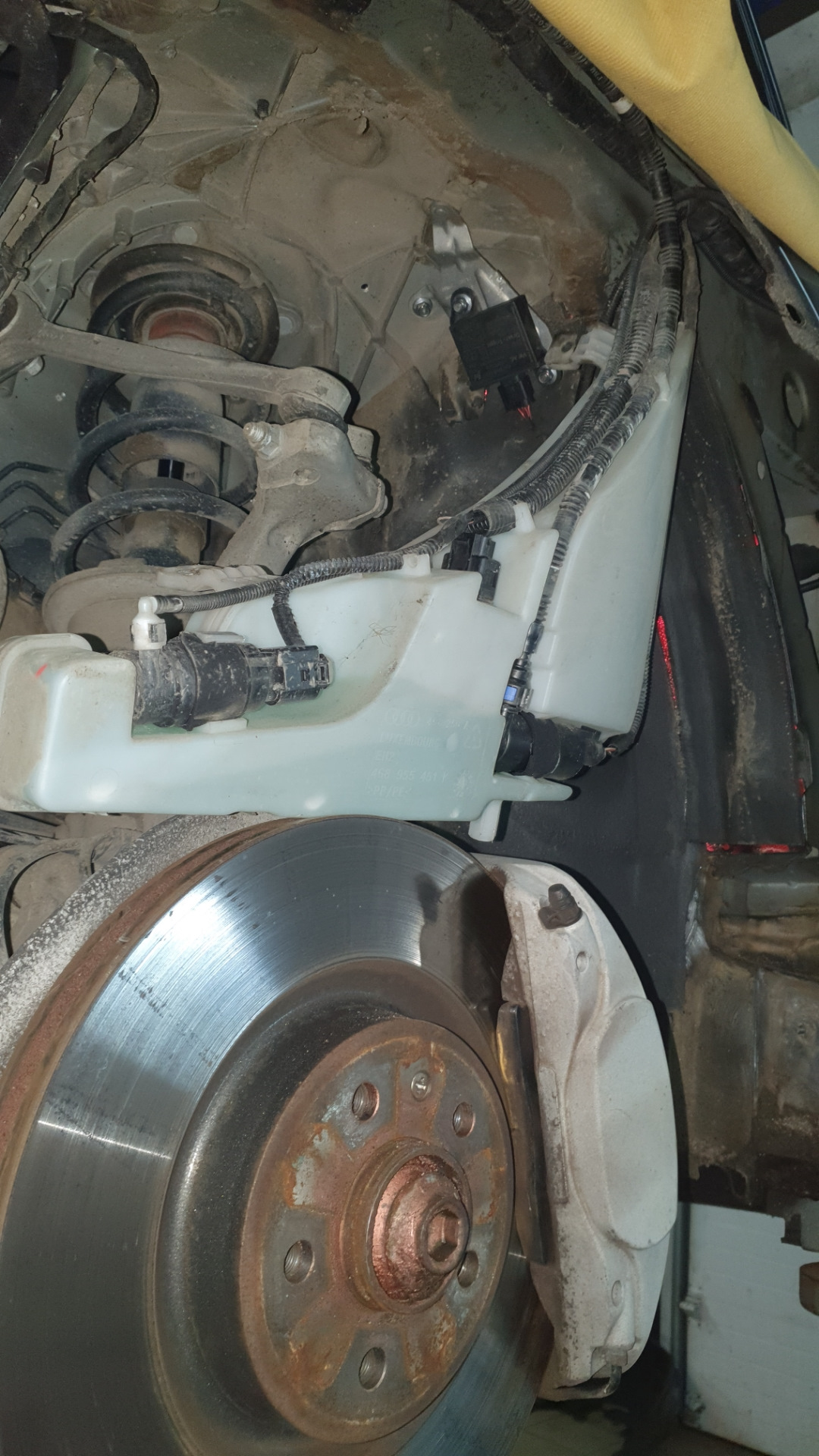

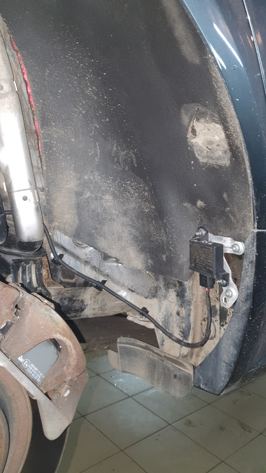

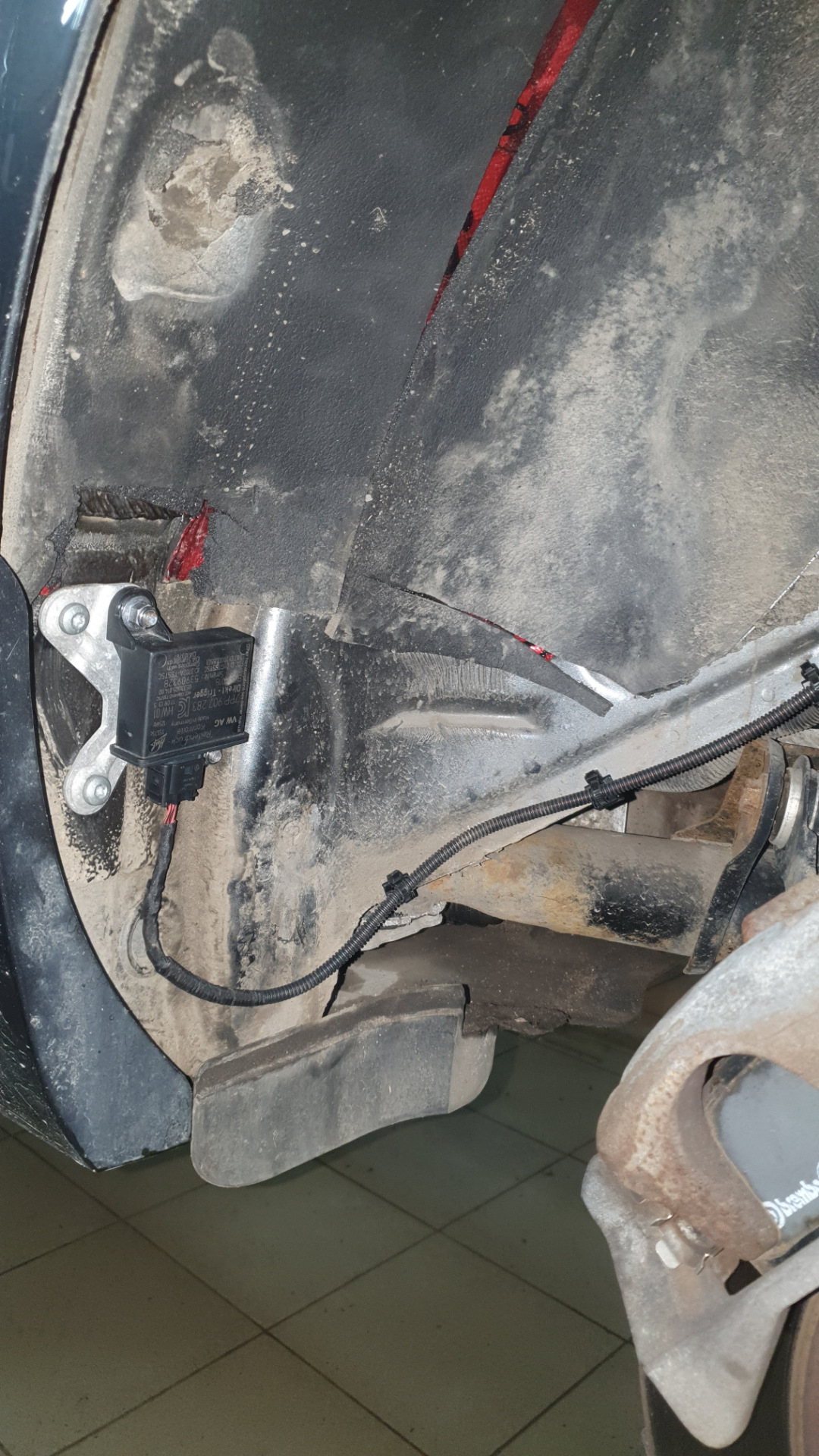

Установка антенн в колесные арки выполнена в сервисе под моим чутким руководством)

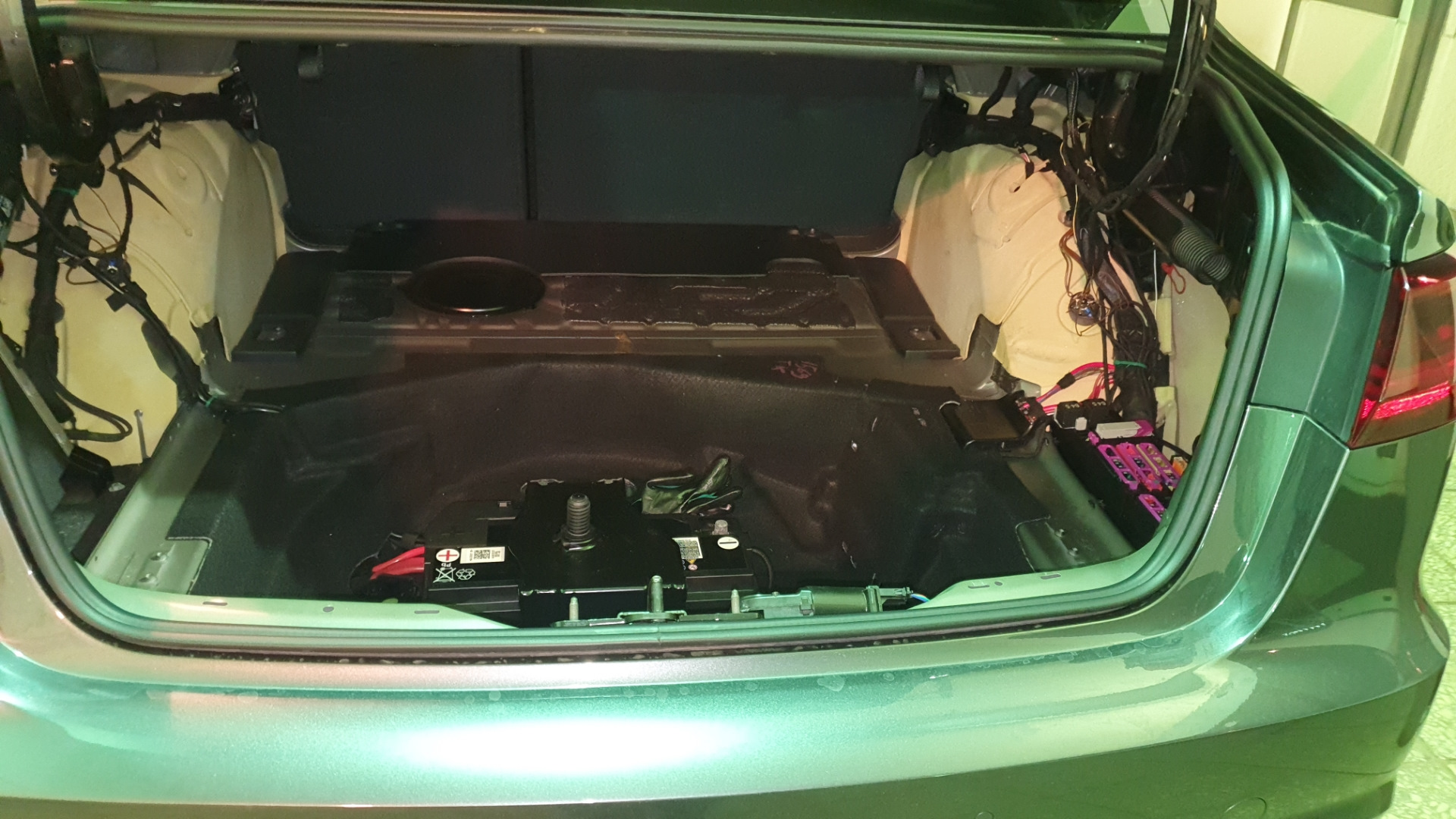

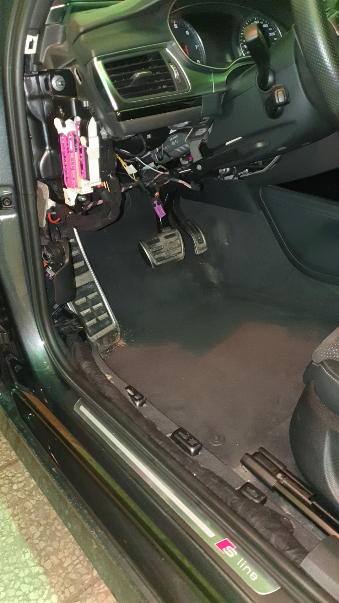

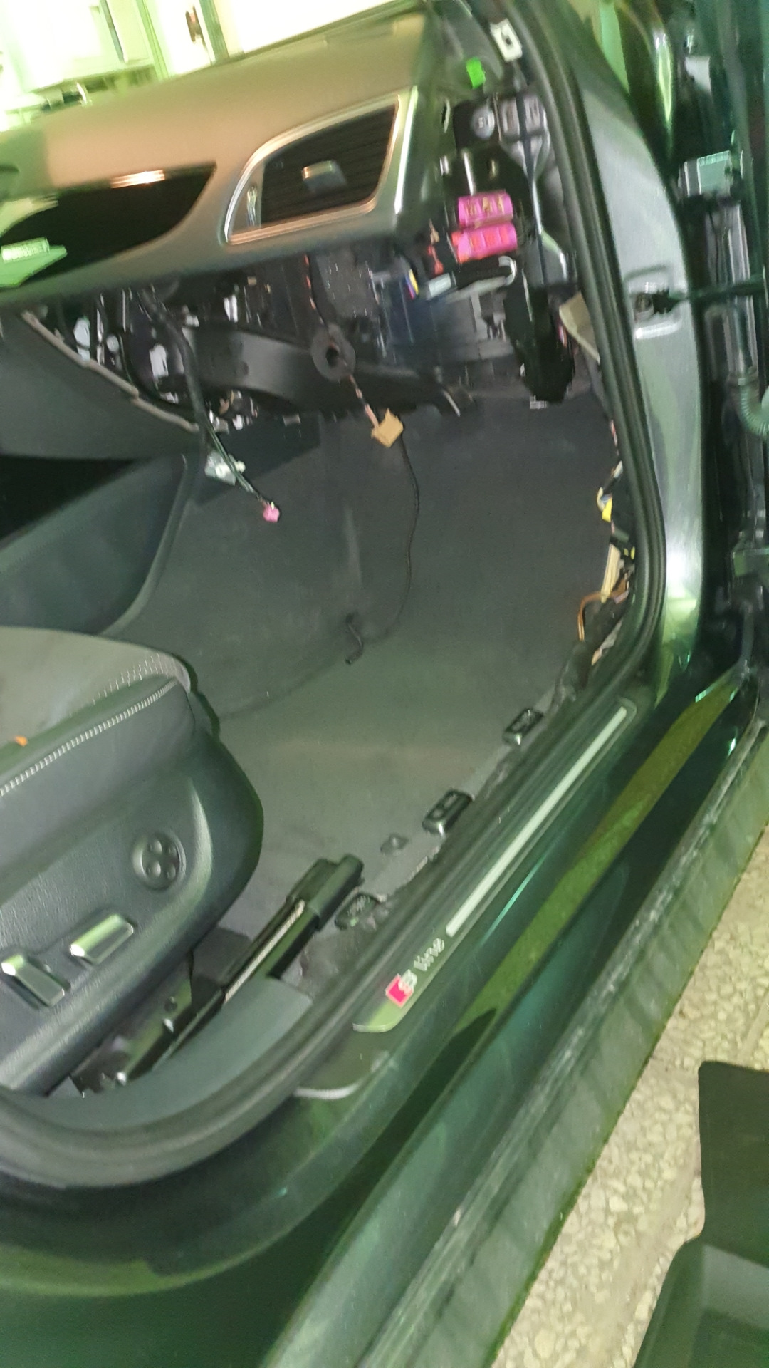

Далее взрываем салон, протягиваем проводку и подключаем.

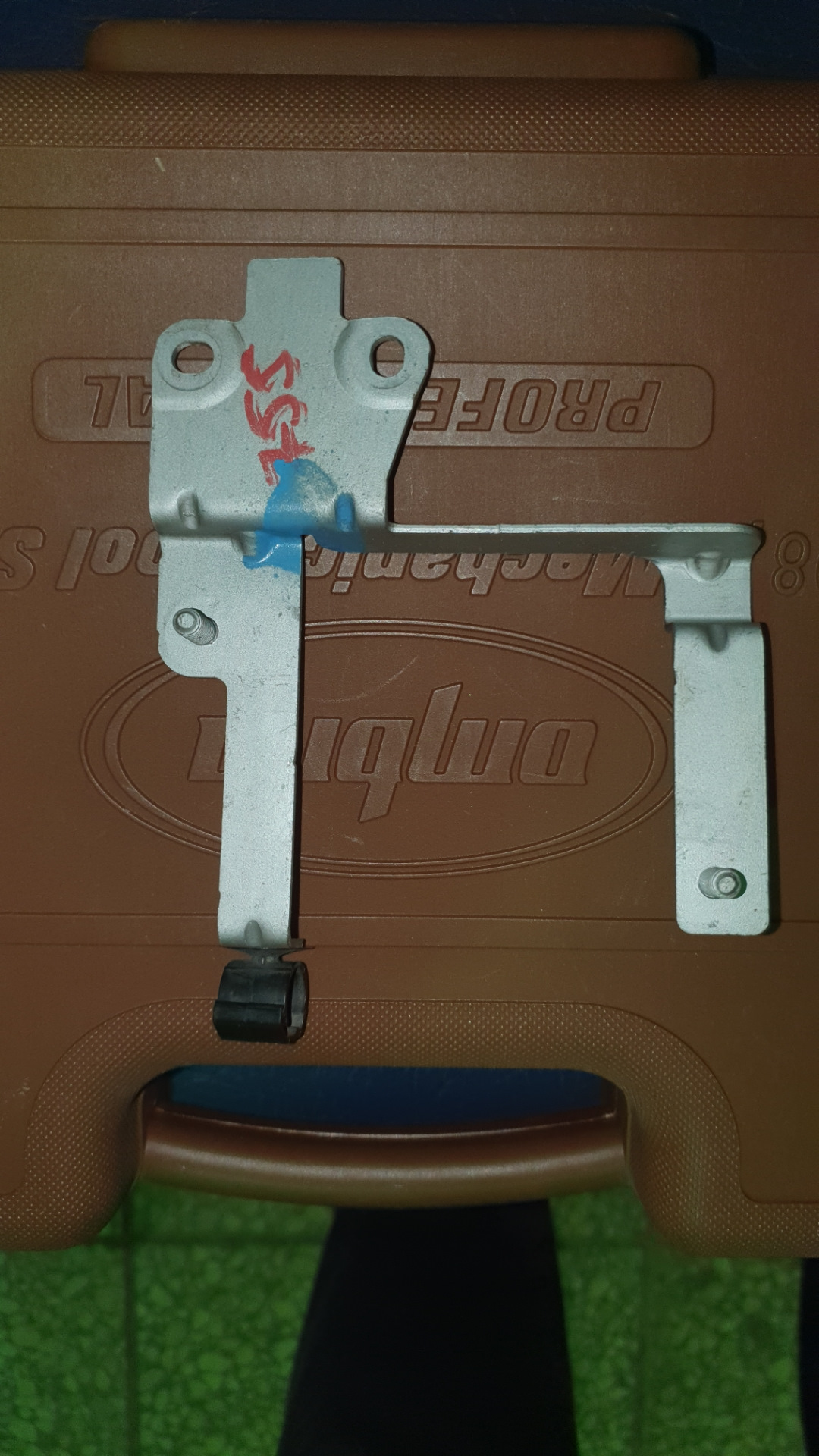

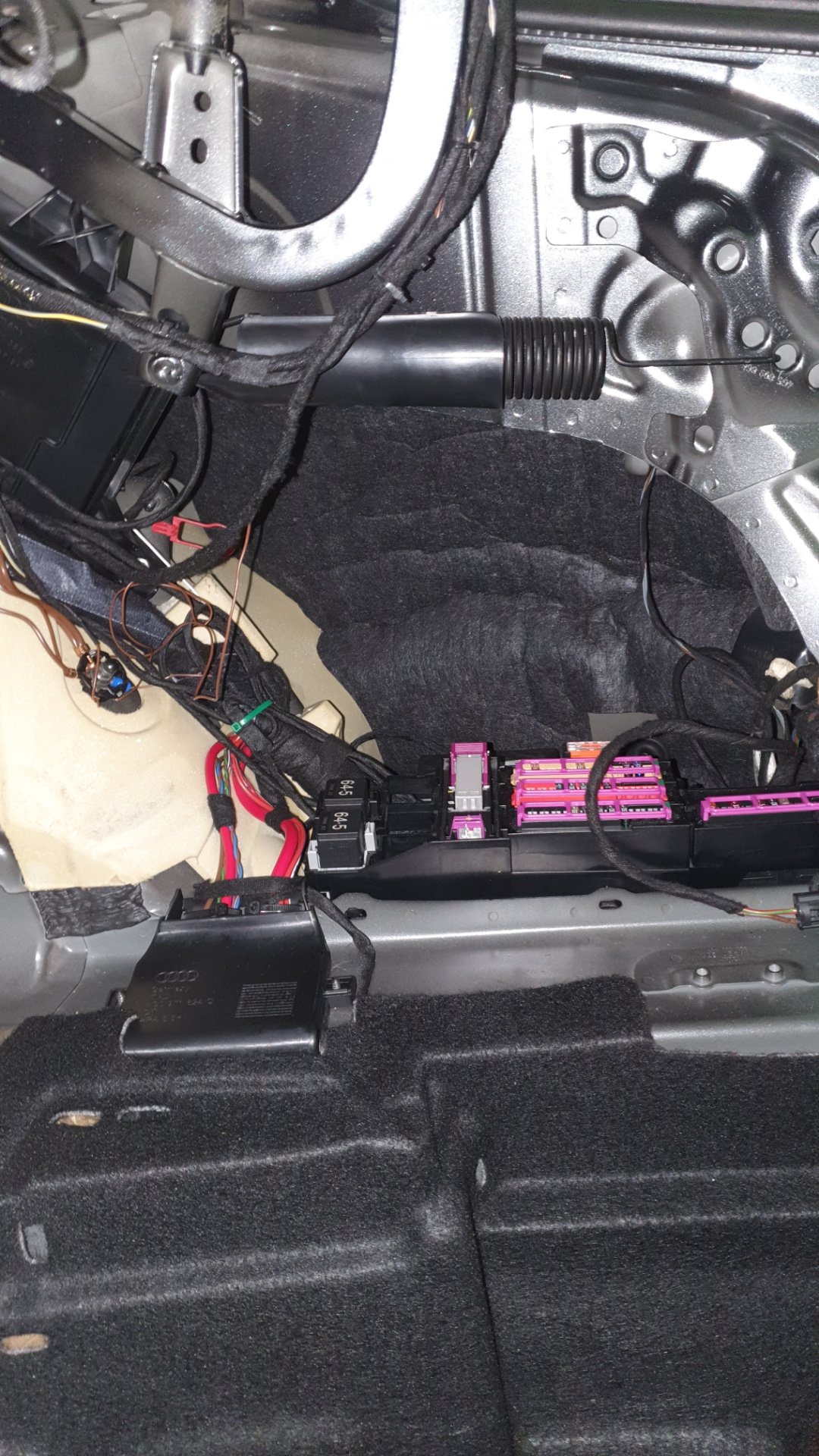

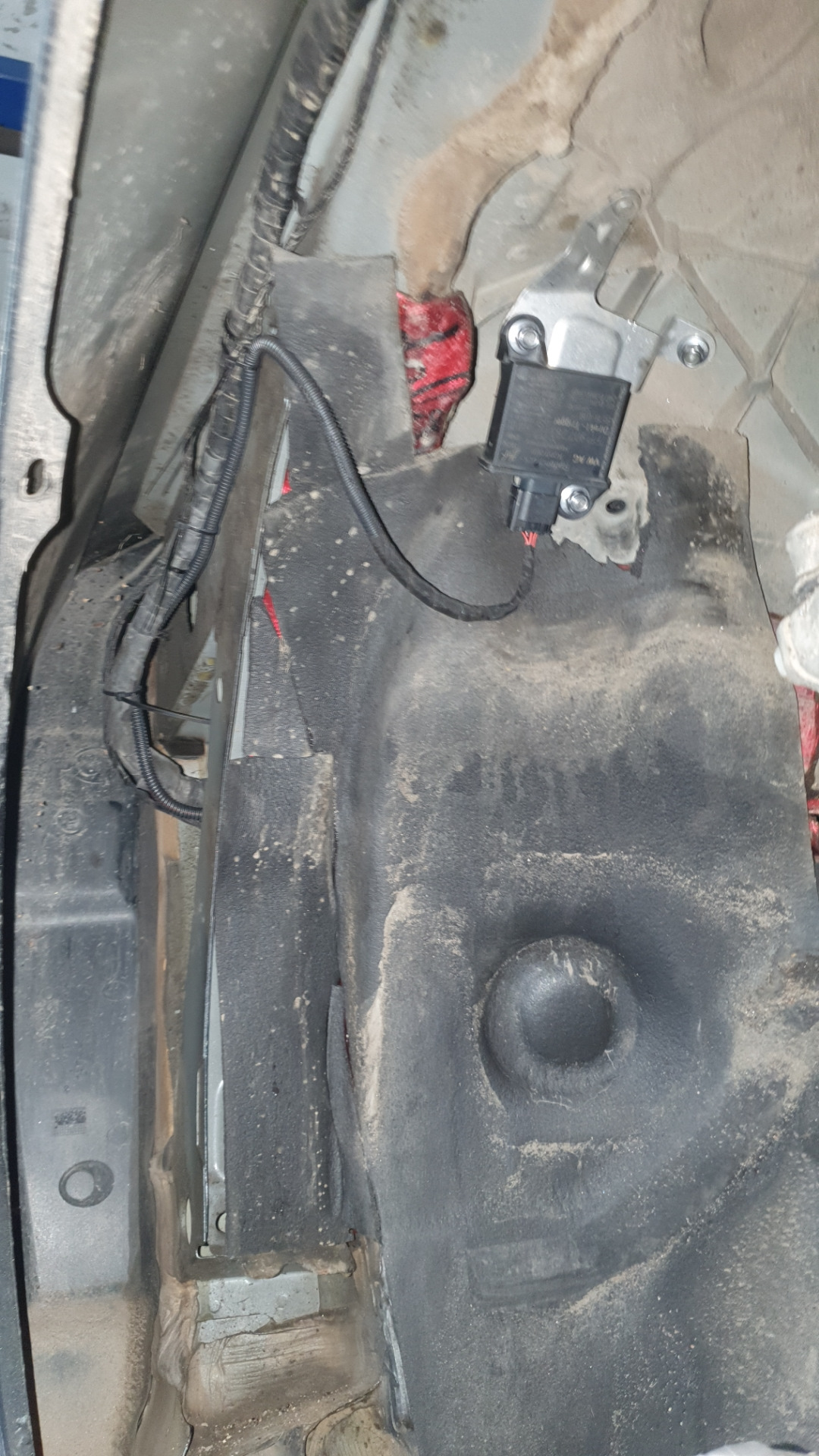

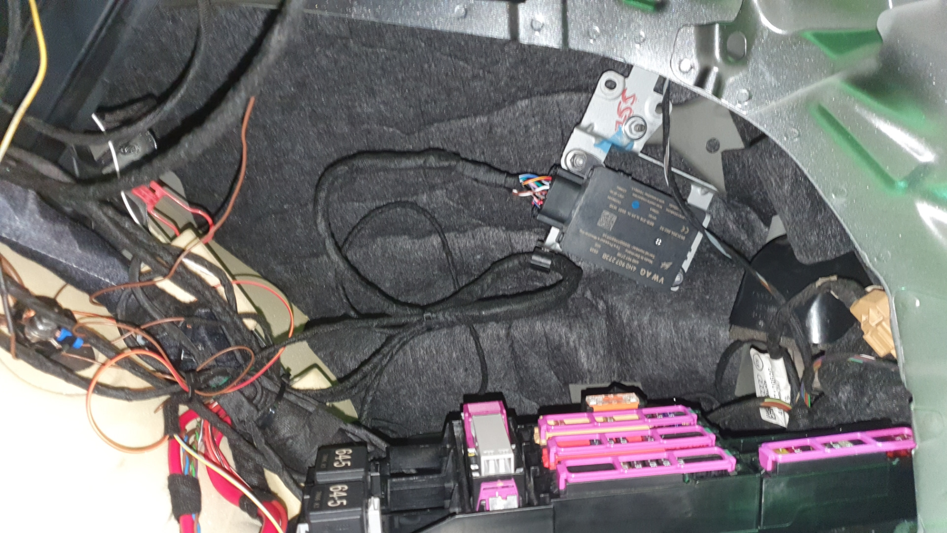

Основная проблема, с которой я столкнулся, в правой нише багажника нет места под блок управления системой.
Сколько частал информации, у всех где то есть кронштейн с набором разъёмов под блоки.
У меня такого нет.
Решение было найдено, покупаем кронштейн от такой же системы для VW.

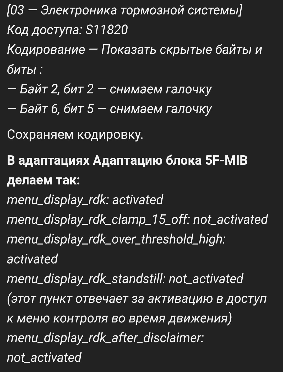

Остаётся закодировать блок ABS, и настроить параметры MIB2.

Отличная доработка ! Ну теперь ты знаешь температуру в шинах))) Скоро собирать колеса буду с датчиками, под упрощенную версию с одной антенной. Цена конечно космос за эти блоки и основной блок !
Спасибо 🤝
