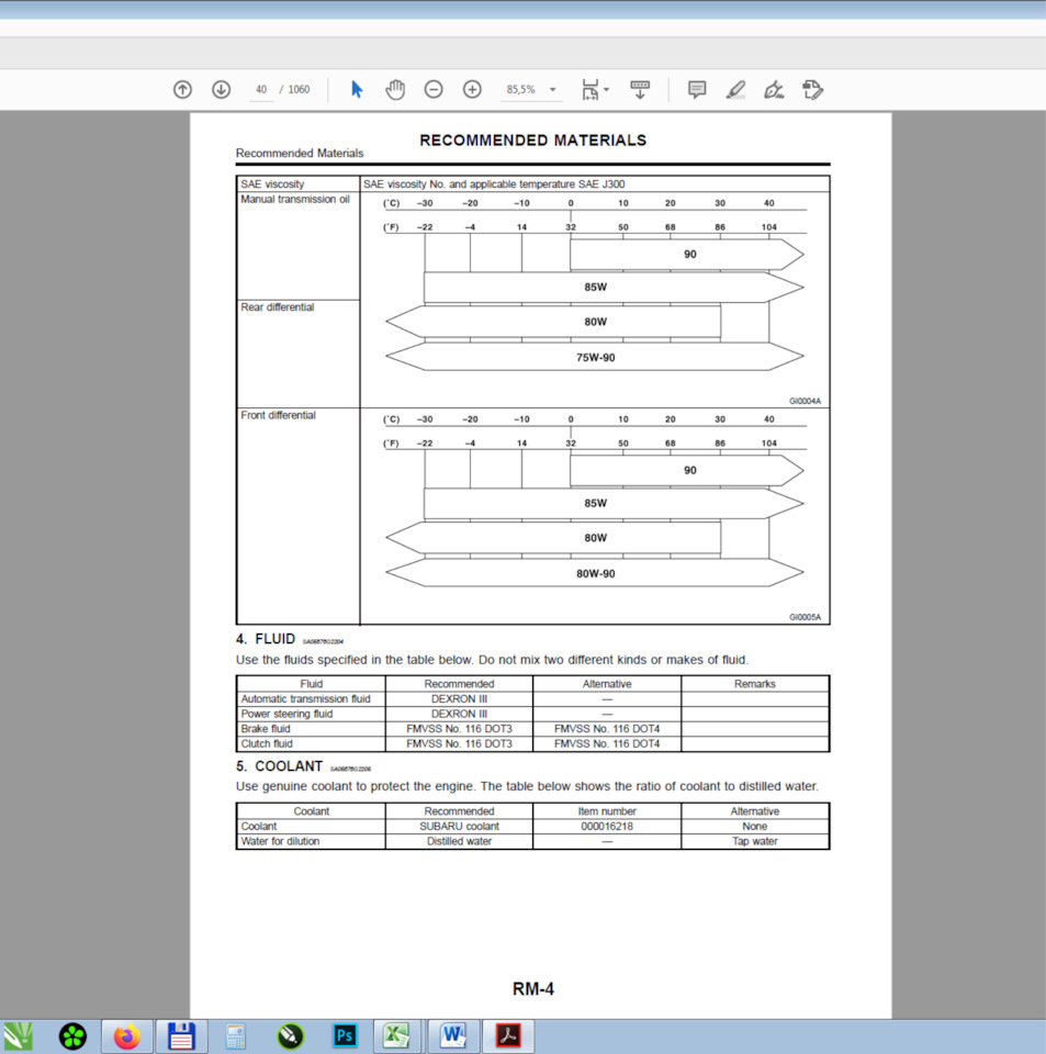

Вот скринул мануал на 4АКПП…
Там главное канистру K0415YA100 купить), это вроде для 4-ёрок. Хотя и про него споров много было, по этому сам взял Type-HP. Причём у меня есть печатный русский мануал и англоязычный электронный, в англ просто три типа масла перечислены. Главное универсальное не лить.
Вот этот скрин с мануала для EZ30 2001г. коробка TV1B4YVEAA (4ступый автомат с VDT). безальтернативно указано DIII.
В печатных русских мануалах не всегда корректная информация, к сожалению :(( поэтому доверяю только англоязычным.
