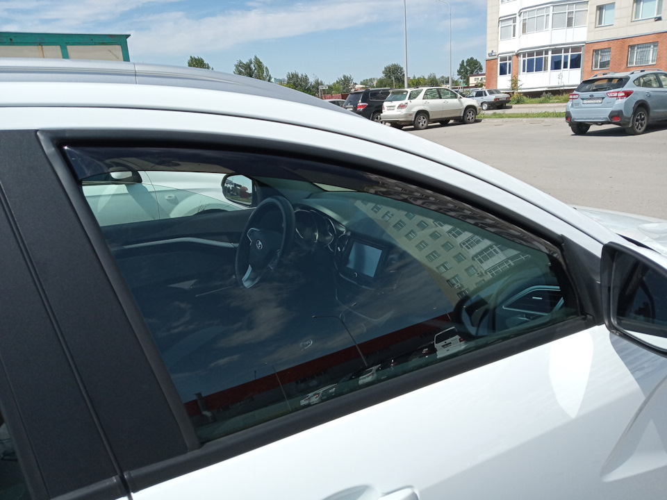

Я вас приветствую! Купил вставные дефлекторы окон REINWV977, это единственные вставные которые есть в природе, искал heko, но таких в природе нет на ладу! Скотча на них практически не было, но это мелочь, взял свой, правда идут в комплекте скобы, их я установил на передние стекла, на заднюю часть, т.к. силы склеивания скотча не хватает и стекло упиралось с заднюю часть переднего дефлектора.
Хотел именно вставные!

Самый хороший вариант 👍
Шумят на скорости?
Не заметил
Вставные самые оптимальные, накладные сверху не надёжны, скотч постоянно отходит, отлетают, сколько их раз пробывал, лучше без них чем с ними…а вставные надёжны…
Единственный минус стёкла по краям в местах контакта со временем царапаются…но не критично и пофиг…

Да у меня уже пару царапин на стеклах появились, ужас, но тоже считаю мелочи, следы эксплуатации — што теперь трястись штоли…
Со временем, год, два и далее их появиться масса, скажем так по краю стекла своеобразная шелкография затёртость стекла, елезаметная, как стекло заходит под них по всему этому канту стекла они будут, но не критично…буквально 1 мм или 2мм…
