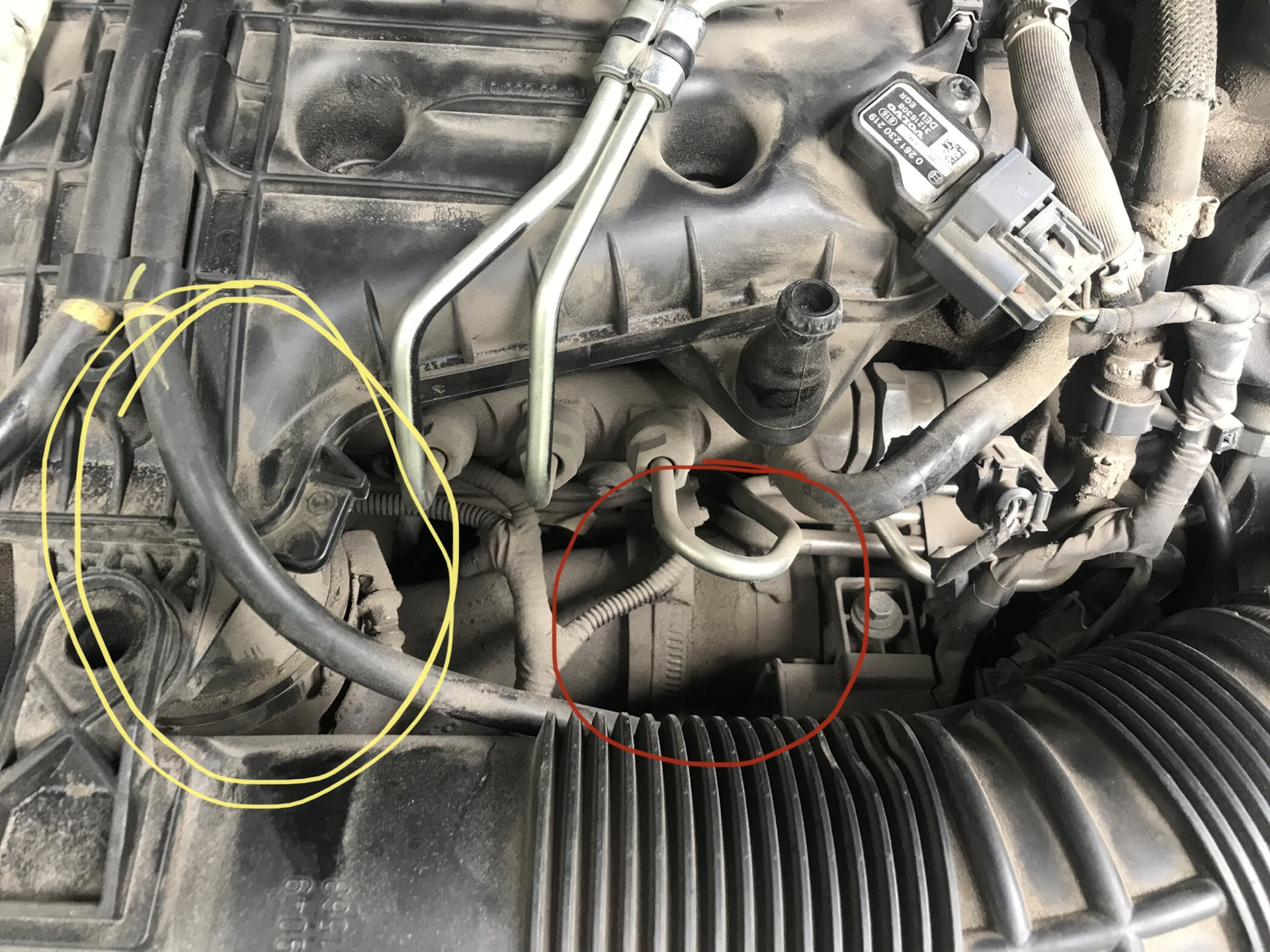

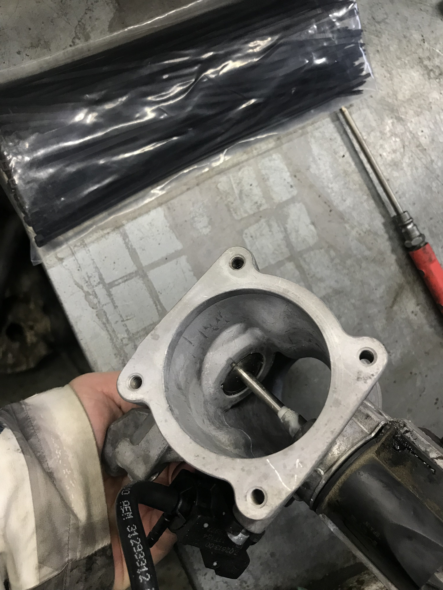

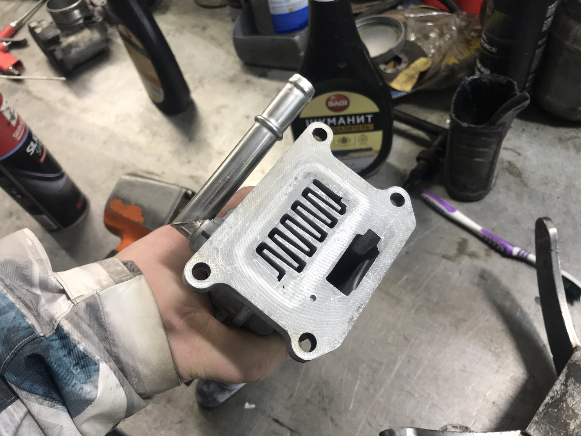

На выходных был сигнал «система двигателя требует обслуживания». Проявился при резком ускорении. Решил посмотреть егр и дроссель. Чистить дроссель лучше пенным очистителем, спрей не успевает начать разжижать нагар. Пришлось замачивать с помощью тряпок. Также с егр, буду чистить второй раз, так как abro Спок для карбюратора и дроссельной заслонки не сильно разжижает нагар.
Второй раз думаю аккуратно использовать gzox, он пенный.

Я чистил со снятием
Шуманит всему голова ) я им чистил ) на днях сделаю БЖ, на 143.000 чистил
Прокладку не менял, поставил старую. А так посмотрите на сайте 77volvo, там можно подобрать. Ценник вроде 1500₽
какая прокладка необходима при очистке ЕГР? Весной был у официалов, тоже хотел ЕГР почистить, сказали надо прокладку заказывать.
Чистил этим, Wurth очеститель агрегатов отлично все отходит. Два балона и куча ветоши. Полностью егр не разбирал, снял дроссель и патрубок с другой стороны. ЕГР насквозь можно чистить.
А патрубок какой снимали?
Да, этот., он пластиковый. Открутить четыре хомута на нем, резиновые трубы стягиваешь на него, и его можно вытащить. Откроется домтуп к егр с обратной стороны. Только надо снять воздушный полностью.
Зубную щетку с мягкой щетиной, и будет чисто как я… у кота.
Только долго
shumma от Mitsubishi — только она стоит нынче около тысячи за баллон
ВАЛЕРА пенная раскоксовка отлично работает.
