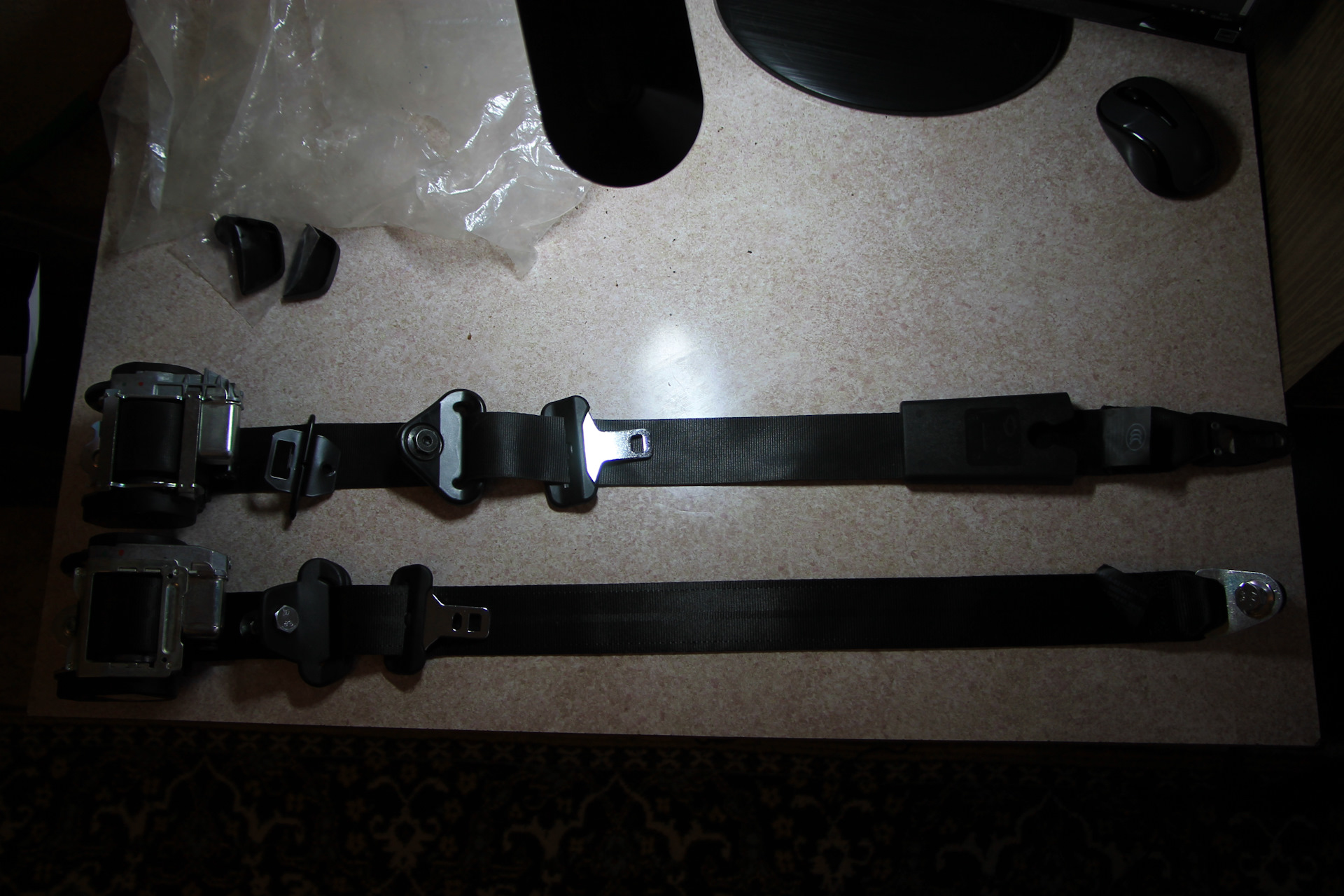

Если кто попадал в ДТП думаю знают, что цены на запчасти у рено просто ахтунговые, особенно на системы безопасности: ремни, подушки, контроллер и т.п.

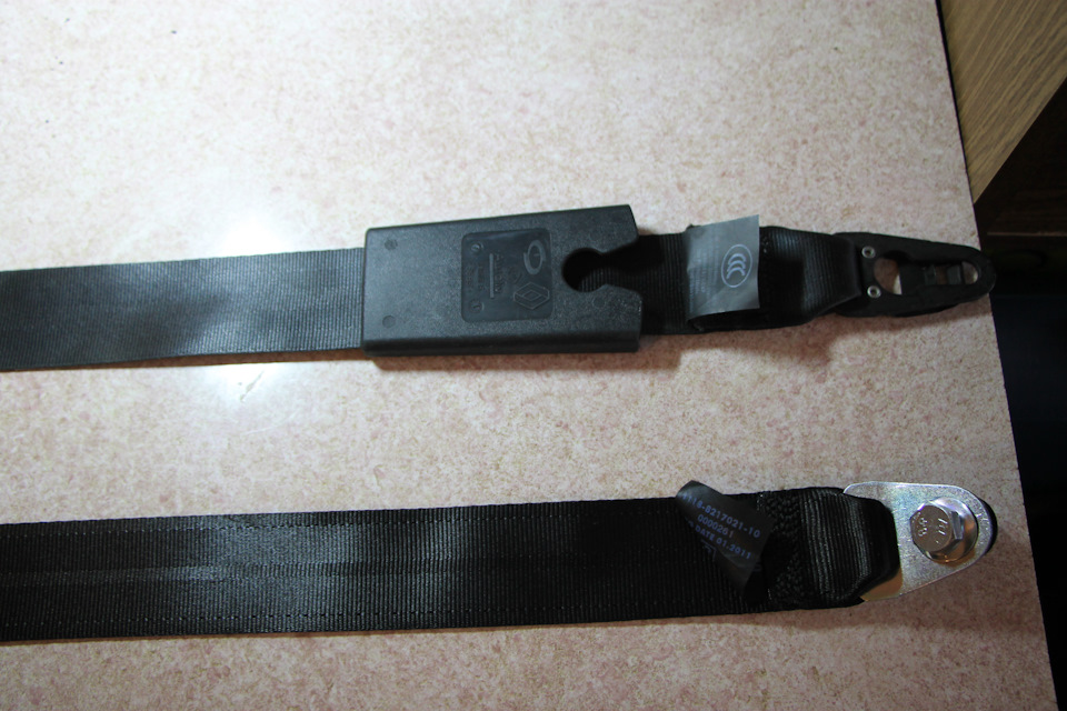

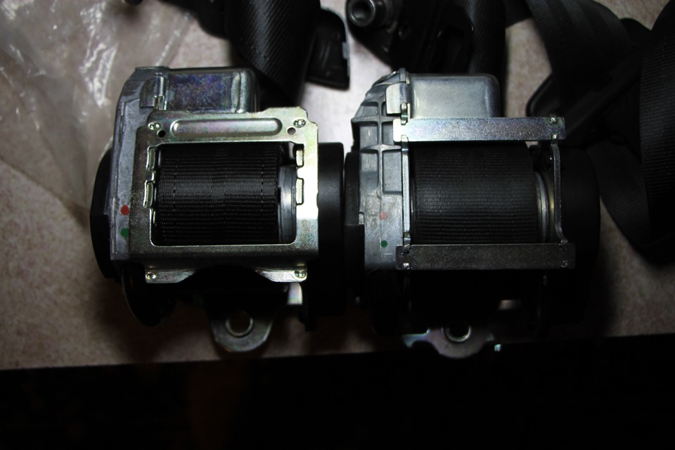

Довелось мне подержать в руках и сравнить ремни от нашего мегана и калины. Оба ремня с преднатяжителями и произведены одной и той же фирмой.
Далее изображения в стиле "найди 10 отличий". Слева ремень калины, справа — мегана.

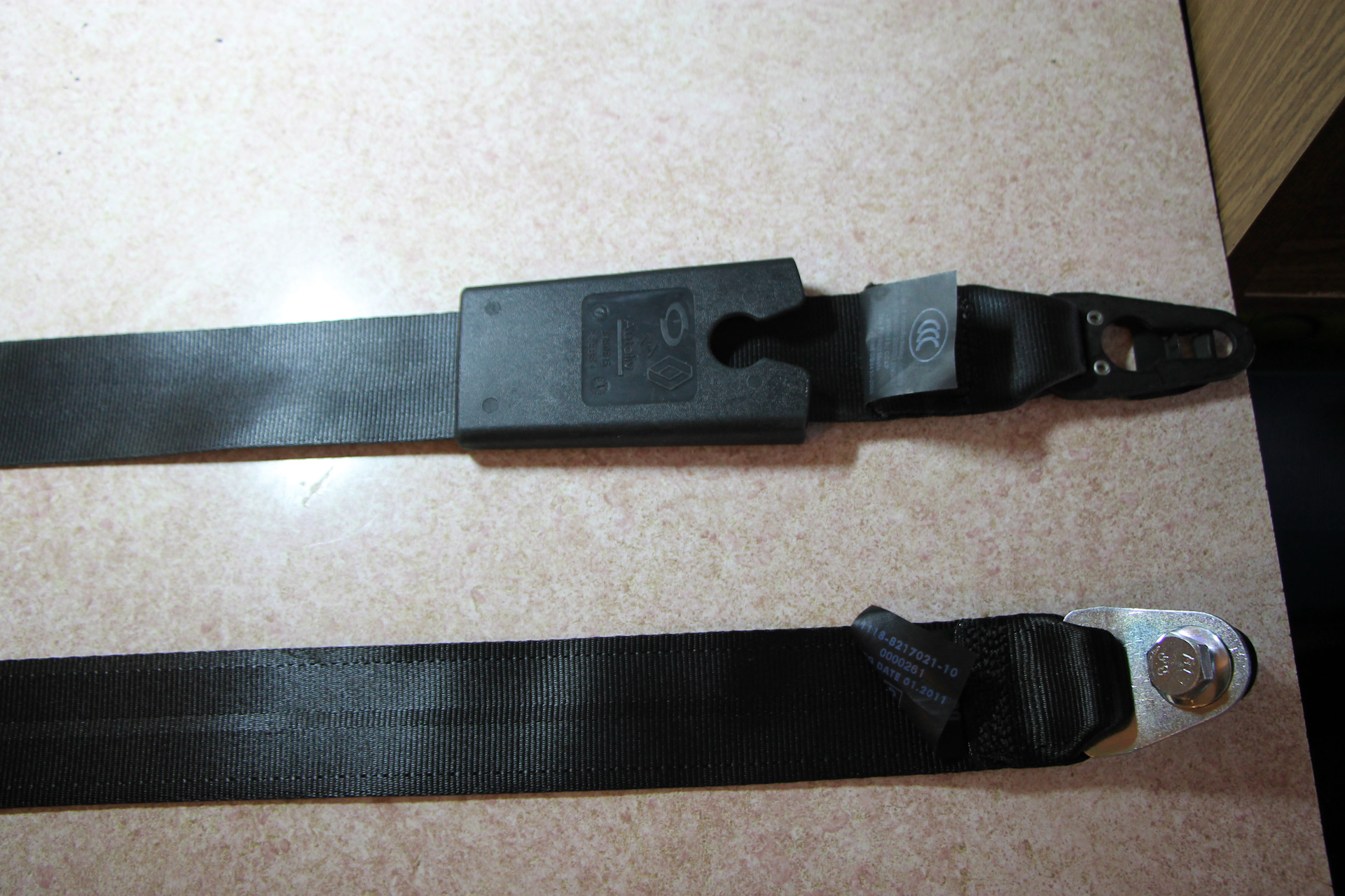

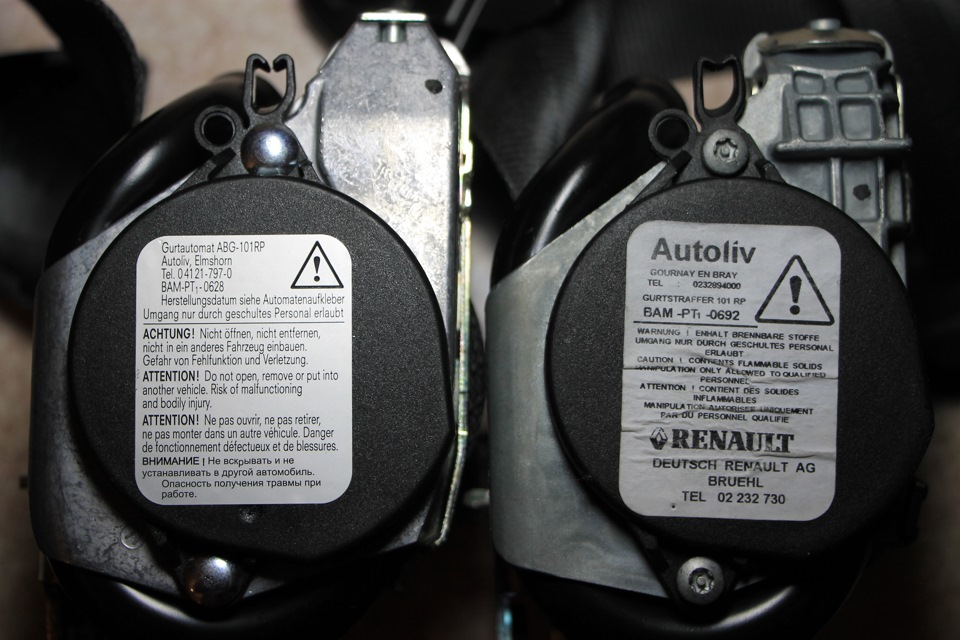

Тут есть интересный момент: В предупреждениях на ремне от калины присутствует надпись, не ставить в другие автомобили, а на мегановском — нет. К чему бы это? )))

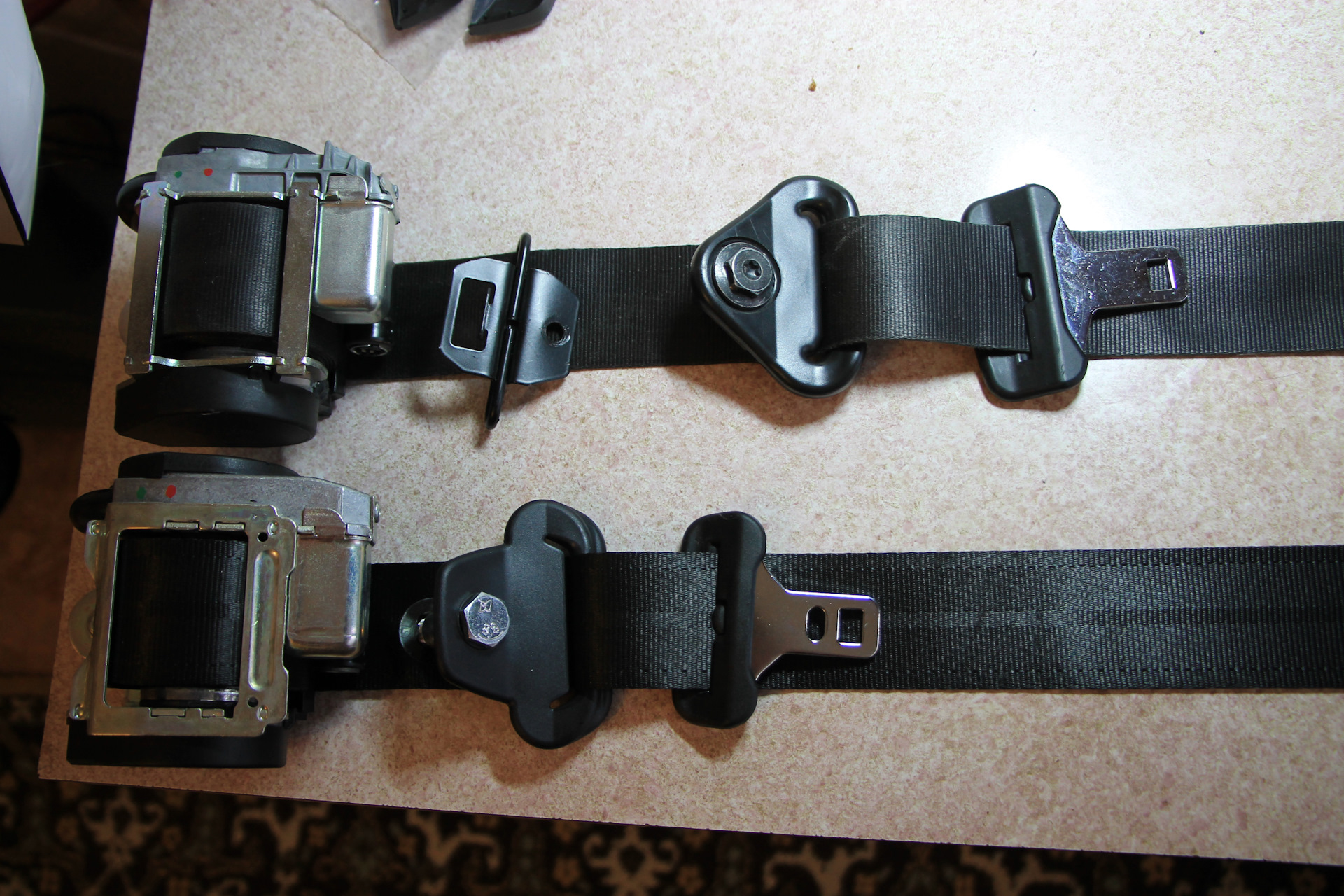

Как видно крепление в целом идентичное. Расстояние от фиксирующего хвоста до болта — одинаковое. На калиновском отсутствуют усы, служащие защитой от дурака, дабы уберечь от путанья левого и правого ремня. На установку не влияют…
А теперь вопрос: Почему комплект передних ремней на калину стоит 3т.р. в не самом дешевом магазине, а ремни на меган 3 продаются отдельно и в сумме стоят по сегодняшним ценам 17т.р. ? Я все понимаю, иномарка, все дела… Но 6 кратная разница в цене. По-моему — это борщ.
По мне напрашивается очевидное решение… В случаем необходимости замены — обманывать систему…
АПД. Ремни прекрасно установились. Все подошло. Только пришлось немного подрезать ножом штекер разъема пиропатрона, ну и застежку я в итоге перешил на машинке сапожной ниткой. Система распознала ремни, никаких ошибок не выдало.

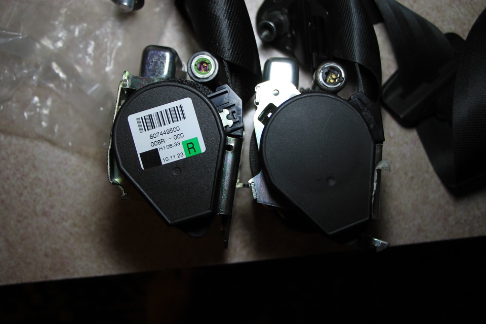

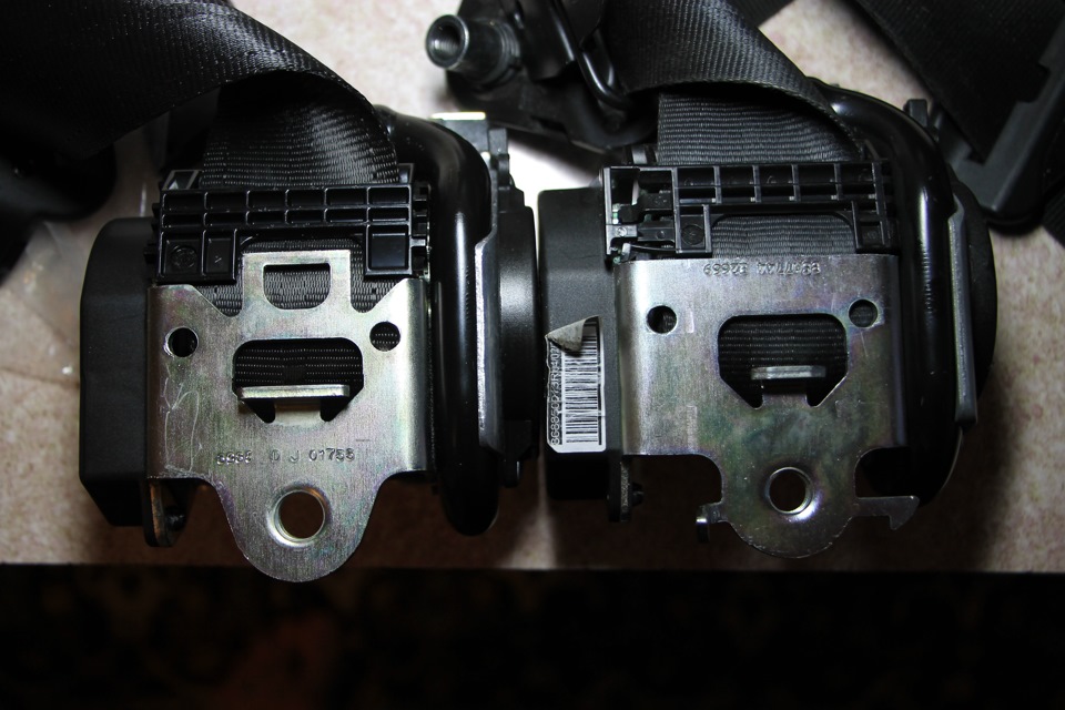

У меня пиропатрон был встроен в катушку, а у этого в нижнее крепление. На втором и третьем фото в моей записи видно черную трубку с разъемом — это и есть пиропатрон единственный. Возможно на европейцах по-другому. Бывает пиропатрон размещают в нижнем креплении, бывает в застежке, у меня был в катушке. Сними и поймешь.
теперь понял!
Я так понимаю на схеме оба вида застежек: 5 — жесткая, 12 — с тросиком. У тебя с тросиком?

607449500 на правом есть артикул!
www.rain-auto.ru/fai/?id=53255
11180-8217020-10 правый
11180-8217021-10 левый

Та застежка, которая пристегивается снизу к сиденью (возле двери) не подходит — я ее перешивал. Можно отдать сапожникам — там много строчек толстой ниткой. + Накинул родную верхнюю петлю от мегана. Модет фото найду — кину, чтоб понятней было.

вот смотри сравнение концов ремней. Надо просто распороть и переставить местами требуху всю
с моих ремней всё подвижное снять, переставить на калины и застрочить как было.

это другой системы ремень. У меня пиропатрон был встроен в катушку, а у этого в нижнее крепление. На втором и третьем фото в моей записи видно черную трубку с разъемом — это и есть пиропатрон единственный. Возможно на европейцах по-другому. Бывает пиропатрон размещают в нижнем креплении, бывает в застежке, у меня был в катушке. Сними и поймешь.
На фото по твой ссылке — там этот пиропатрон в застежке у тоннеля. Ты визуально сможешь понять такая у тебя или нет, по нижней части застежки — если там трос, то возможно есть пиропатрон, если металлическая планка — то нет.
