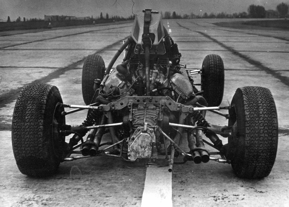

Сегодня была обнаружена прикольная вещь, воплощённая в металле, подробности выясняются, самое главное, местонахождение ( город харьков .
этой чудо вещи ))) ЧУДО ПРЕДМЕТА ! Ладно . Это МОТОР
Итак итоги ! Узам 3.0 будет собран в кротчайшее время, и будет накрыт сток 1.5 головой для проверки работоспособности блока .
Далее неспешная переделка dual ram опеоевскрй головы под москвич .
И возможно, если появится больше информации, попытка повторить v8
Необходимое количество мотивации, находилось в 3 фотографиях, вновь захотелось делать москвич

Судя по всему это остатки машинки К-3000! Тыц (www.ussr-autosport.ru/single_seaters/k-2000.html) и ещё раз тыц! (www.drive2.ru/b/2842618/)
Редчайшая штуковина и место ей в музеиуме!
а что это за сварные швы на крышках?
Горловины зачем-то убрали… Видимо во что-то упирается.
а масло как наливать? снизу?

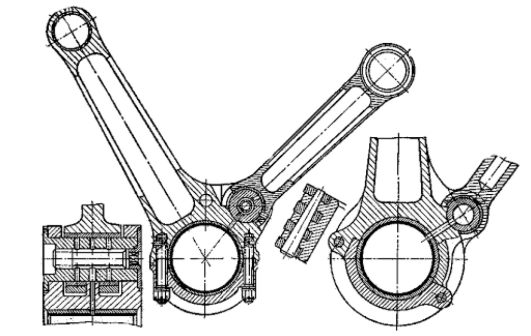

разберешь, покажи фото коленвала и шатунов. интересно, как реализовали.
И почему бошки наравне стоят, если одна должна быть немного впереди🤔
Очень интересно на него снизу без поддона посмотреть
Нуу, мы не видим шатунов, если тут конструкция с прицепным шатуном, то не должна одна голова быть смещена, да и вообще, на этих фото, смещение 2-3 см видно не будет
Аа типа вот так
справа — шатун танкового дизеля В-2, используется до сих пор в барнаульских дизелях)).

Аа типа вот так
Да ! Именно
Обе заливные горловины заварены😀
Мне кажется или там от узама только бошки?

Ходят слухи что работало
Это пока не сильно точно . Детали выясняются . Хозяин ищется
Общался, покупку не потянешь 100%
